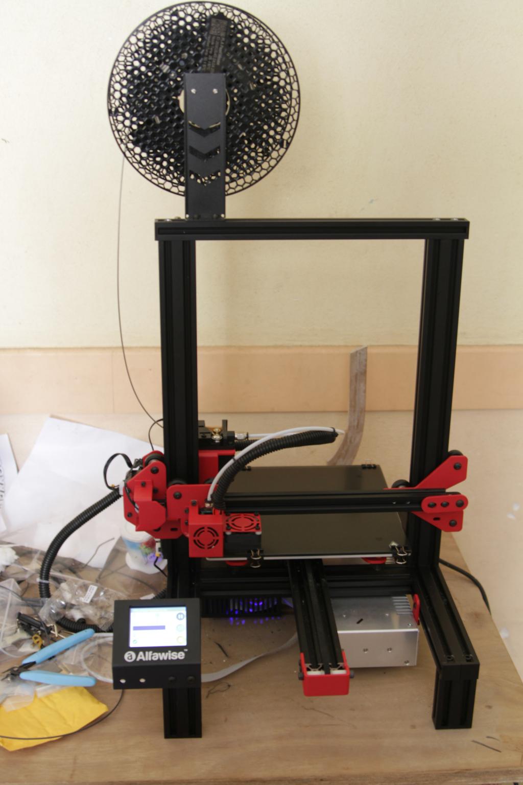

  1. Réinstaller le firmware a débloqué l'imprimante, merci pour l'aide. Du coup, je vais bichonner l'ender 3 pour l'utiliser en "production " et apprendre et faire plein de tests avec l'alphawise. Je pense tester rapidement le firmware libre.
  2. Pas de souci, ce sera pour ce weekend
  3. Merci d'avoir remis ce topic au bon endroit. J'ai essayé d’arrêter un éventuel travail en cours après avoir tout remis à la température de travail mais rien n'y fait. Je vais tenter un flashage de Firmware le weekend prochain pour avoir du temps au calme. Merci pour vos réponses
  4. merci, je vais essayer tout ça demain.
  5. Par reset j'entends un redémarrage complet. J'ai aussi utilisé la fonction de remise aux paramètres d'usine par le log. Pour être sur, je viens de repasser par cura pour changer le nom, un paramètre (taux de remplissage ) histoire d'avoir un nouveau fichier gcode mais rien n'y fait. je vais ouvrir et aller voir si je trouve ce micro interrupteur.
  6. C'est une carte Samsung de bonne qualité mais j'ai testé une autre carte. Pour le fichier, je l'ai déjà imprimé 3 fois avant mon problème. Si je me suis trompé de section, j'en suis désolé et si une âme charitable veut bien mettre ce post dans la bonne section , je l'en remercie.
  7. Je viens de démonter le détecteur de filaments, la petite lame fonctionne bien. Après remontage, aucun changement. J'ai débranché le détecteur et le log m'a demandé si je voulais changer de filament. Il semble que le détecteur fonctionne. Voici ce que j'ai à l'écran (désolé pour la qualité ): Ci dessus les tentatives d'hier. Photo globale au cas ou vous verriez une anomalie Dernière photo d'un nouvel essai après le test du détecteur de filament avec un nouveau fichier que je n'avais encore jamais mis sur la microsd. D'apres le message, ça ne sembles pas être un problème de filament. Là je suis complètement bloqué.
  8. Merci, je vais voir ça
  9. Bonjour, J'ai donc ce souci permanent après le démarrage d'une impression ou j'avais oublié de mettre la bobine de filament. J'ai stoppé l'impression ,mis la bobine relancé et depuis j'ai en permanence ce statut : La barre de déroulement du processus est bleue foncé et j'ai un message : printing finished. J'ai coupé l'alim et redémarré, fait un reset des paramètres d'usine et j'ai même changé le nom du fichier à imprimer dans l'espoir de lancer une nouvelle impression mais rien n'y fait. L'imprimante considère que le job est fini, refuse de relancer une nouvelle impression je suis complètement bloqué. Merci d'avance
