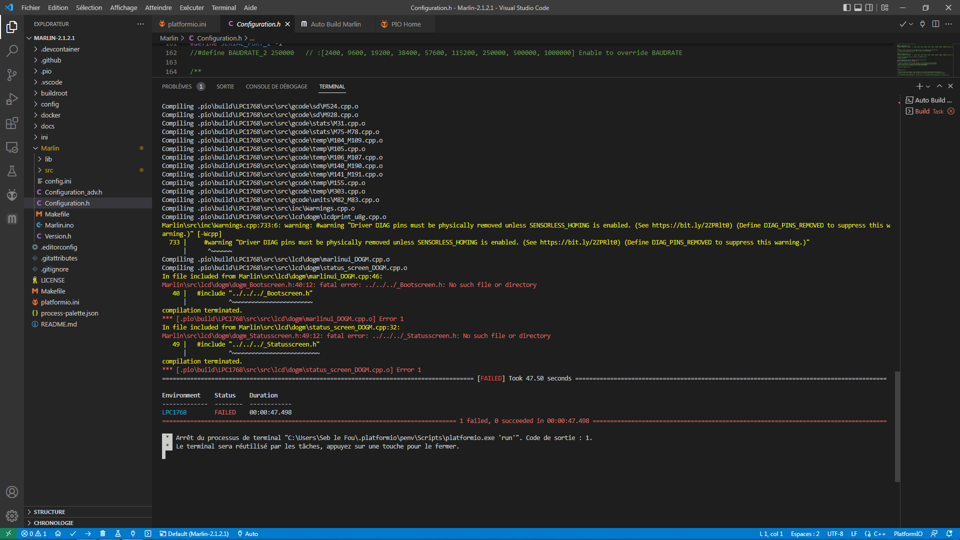

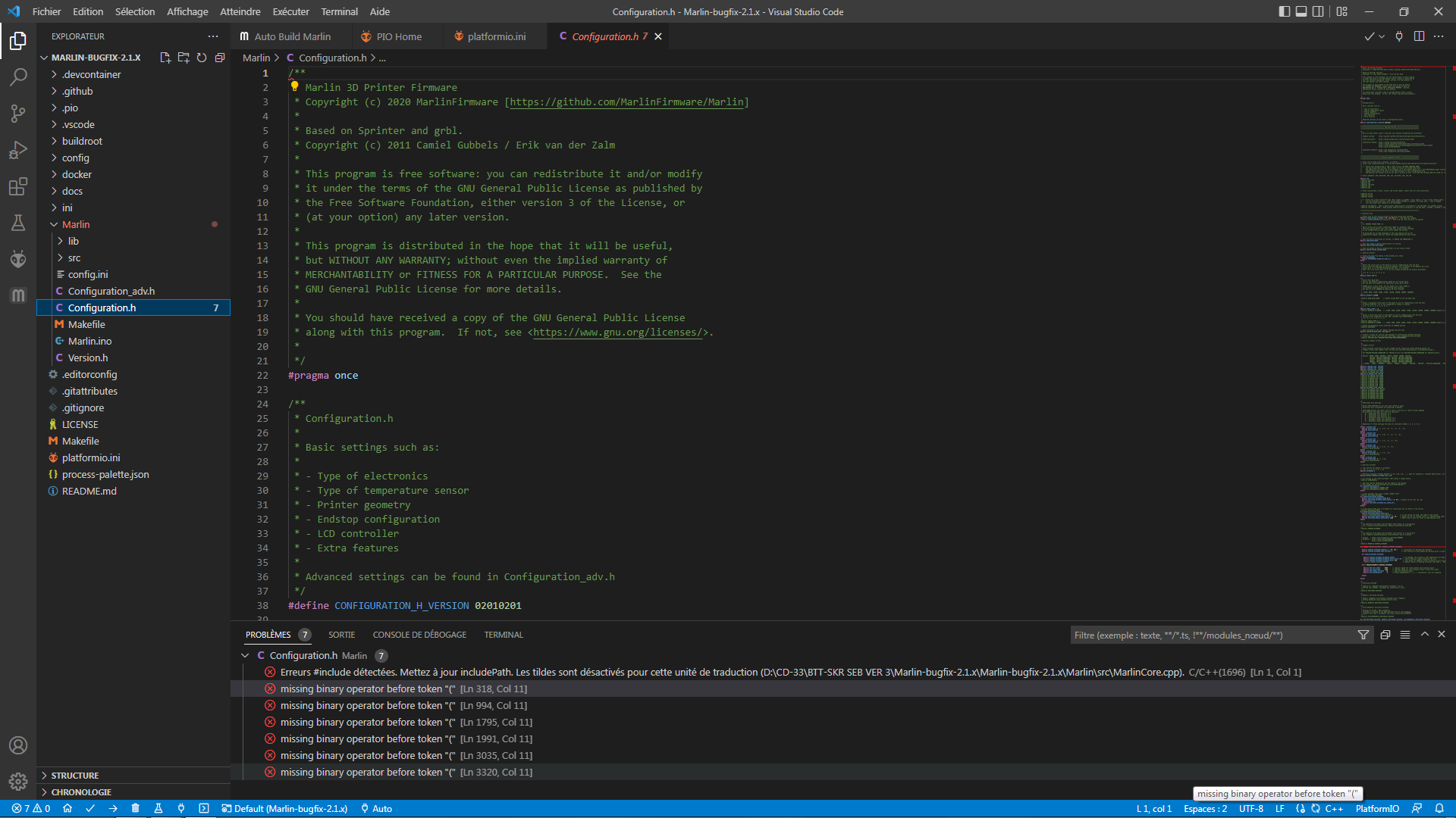

Bonjour @pommeverte Bonjour a tous J'ai bien copier les fichiers de config dans le dossier marlin (2.1.2.1) et le fichier pins_BTT_SKR_V1_4.h dans: Marlin\src\pins\lpc1768\pins_BTT_SKR_V1_4.h Mais j'ai une erreur . Sinon ma U20 fonctionne trés bien je suis trés comptent encore Merci. -

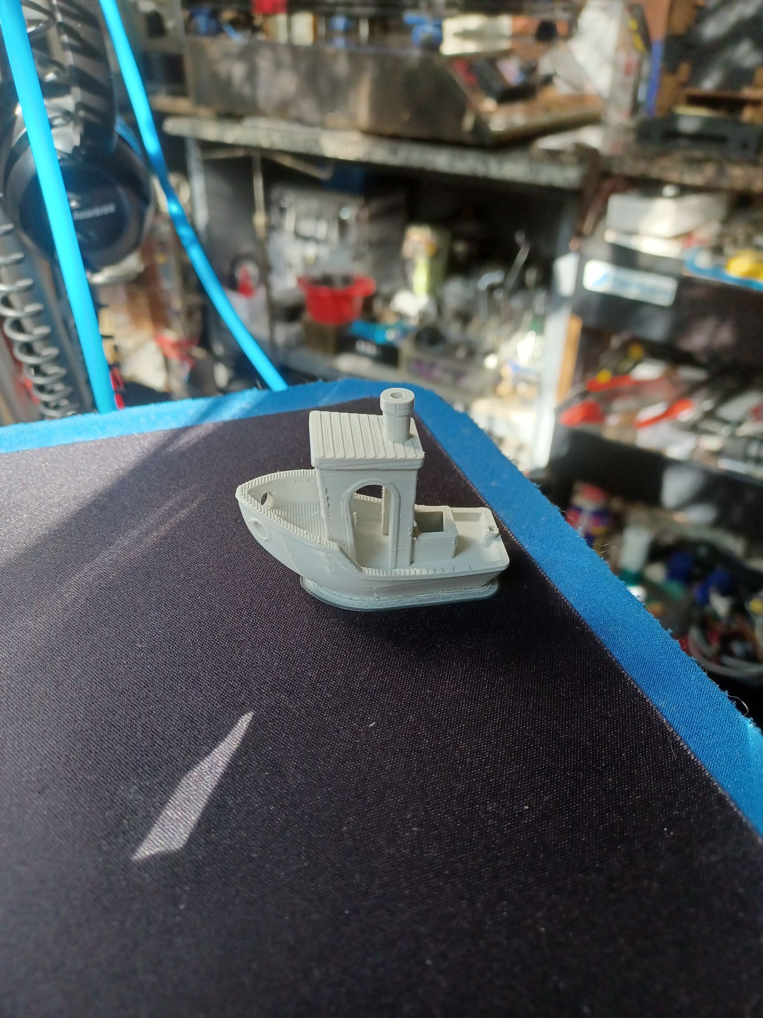

OK... C'est beau ! Merci pour votre travail, ça fonctionne très bien, j'imprime un benchy et tout se passe bien, je suis très comptent. Pouvais-vous me re donné les fichiers de config, j'ai tenté de compiler avec : Mais j'ai des erreurs sur VisualS-C, j'ai utilisé cette version de Marlin: Marlin-bugfix-2.1.x (je n'ai pas trouvé de 2.1.2.1), je voudrais repartir sur une bonne base et effacé tous les fichiers de config, de firmware, pour ne garder que les bons (Pour ne pas me mélanger les pinceaux plus tard s'il faut faire une modif.) -

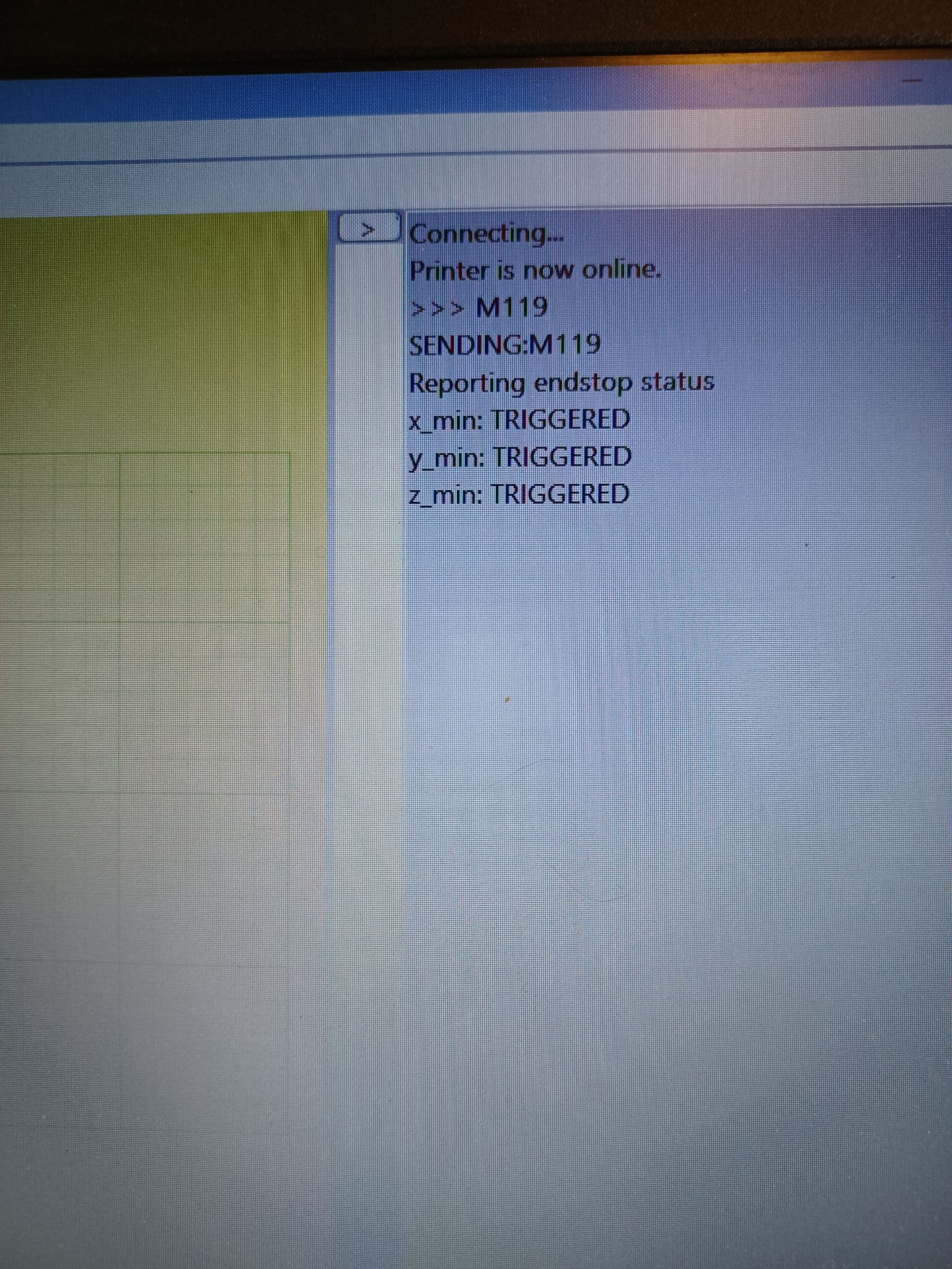

Cool Merci....Je test OK ! J'ai tout testé et tout a l'air de fonctionner... Sauf pour le home, les 3 axes bouge un peu puis s'arrête. -

Bonjour à tous Merci @pommeverte OK ! J'ai suivi les instructions à la lettre. si je ferme le end-stopX il passe a open -

Bonsoir à tous Bonsoir @pommeverte Ok, j'ai testé sur X-E0DET E1DET PWRDET, toujours pareil, XY ouvert, Z triggered. Ok, au multimètre sur la carte, XYZ ouvert. Merci à vous. -
- autre - Alfawise U20 Carte mère HS / Remplacement ?
Esprit.MH en réponse au topic de Esprit.MH dans Alfawise / Longer3D

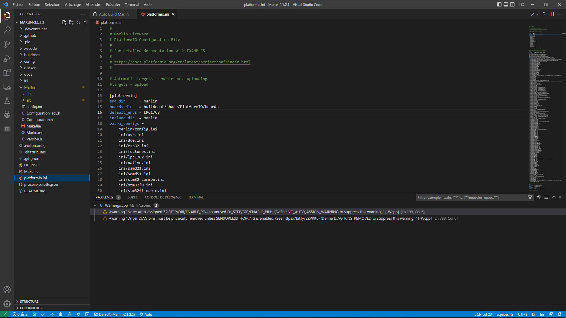

Bonsoir à tous Bonsoir @pommeverte Oui. Ok. - J'ai remplacé le fichier et je compilé, ok. Je lancer un M119, X et Y ouvert et Z en triggered - sinon, tu pourrais tester les entrées de la colonne de droite notées E0DET, E1DET, PWRDET Ça !?? Je n'ai pas compris... Oui, j'ai bien du 24v en continu sur fan-1 et aussi sur he-1 a 50°, c'est mon ventilo qui est mort , le 24v arrive bien au ventilo. Vraiment grand merci à vous pour votre aide et votre réactivité. Bonne soirée à vous Bonsoir à tous -

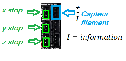

Bonsoir à tous Bonsoir @pommeverte J'ai changé de la position 1 a 2 sans regarder la doc (que j'avais !) .. Erreur, la carte a l'air de fonctionner normalement. Désolé pommeverte, mais je n'ai pas bien compris cette manip ? Je lance la commande M119 sur la machine, elle me répond que les 3 end-stop sont ouvert, j'ai tenté avec les 3 end-stop fermé, toujours ouvert. Si c'est une vraie U20, mais avec des trucs en plus et en moins... Pour extruder, c'est ok, j'ai décommenté la ligne puis re compilé. (Je mets en application ce que j'ai appris ici. ) J'ai un souci avec le ventilo de l'extruder, il ne tourne pas, il faut que je le test. Grand Merci à vous et bonne soirée Bonne soirée à tous -
ok Merci je test Ok ! Super la machine répond, moteurs ok, buse, plateau ok, fichier G-code visible. Le souci est au niveau Home: sur la SKR il y 3 pins de connections pour les end-stop, sur la U20 que 2, j'ai donc coupé le détrompeur de la chiffe et connecté a la SKR , dans la 1er position les end-stop ne fonctionne pas, et dans 2eme, dès qu'un end-stop est activé la machine Reboot ! Si un des end-stop est fermé alors que la machine est éteinte, elle ne démarre pas. J'ai testé extruder il me demande du filament alors que je n'ai pas de détecteur de fin de filament. Merci
