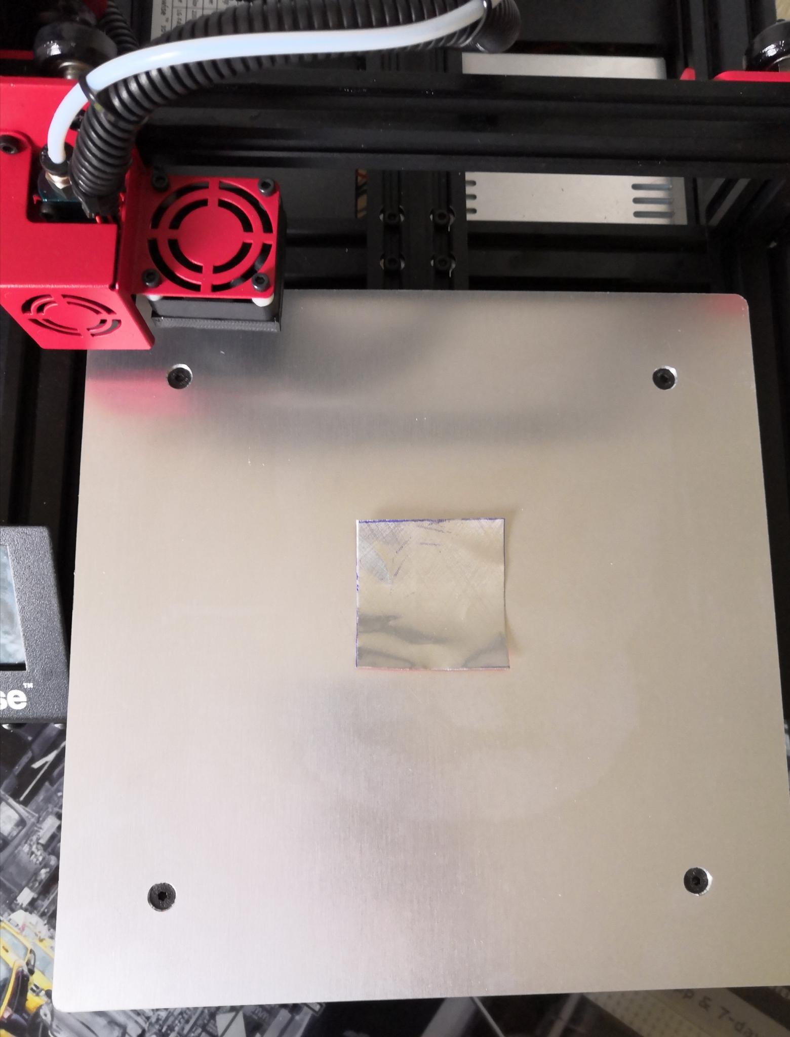

Bonjour, Je vous donne une astuce pour corrigé le problème des plateaux d'impression en verre, creux au centre rencontré sur une grande majorité d'imprimante Chinoises. Pour cela on a besoin d'une canete de soda et d'un ciseau de cuisine. J'ai pour ma part coupé un carré de 4x4 cm à adapté selon la taille du creux de votre plateau, l'épaisseur est d'environ 0.10mm. Je l'ai placé bien au centre , plus qu'a remettre la vitre par dessus et refaire le leveling.
