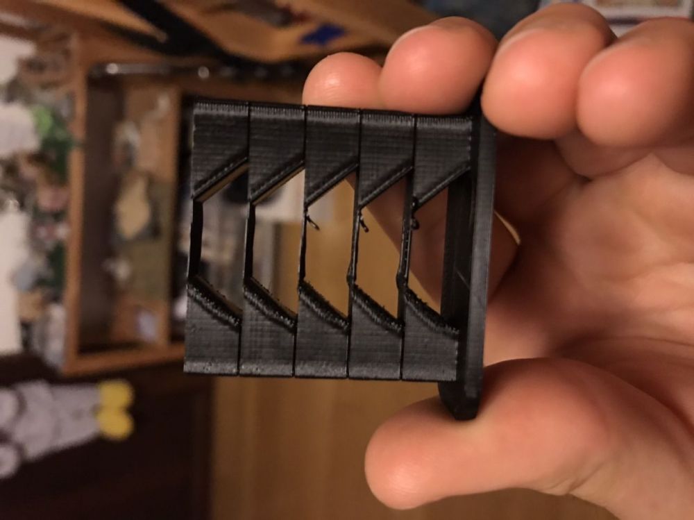

  9. MISE À JOUR: revoilà le week end, et je retrouve mon Ender 5 +. Le test de print est nickel: par contre je ne saurais dire quelle température est la meilleure. J’en ai donc conclu que le problème d’impression « molle » venait du fait que j’avais mal nettoyé l’intérieur du hotend lors du changement de buse. Demain, je refais un test de flow, cette fois avec je l’espère un paramètre autour de 100%! Mais rien qu’en voyant le test d’impression de température je peux dire que la qualité est bien supérieure à celle de l’ancienne buse. Ce devait être une 0,6mm, alors que j’imprimais en 0,4...
  10. Tout à fait cela. Cependant après m’être aperçu de mon erreur par rapport à la procédure j’ai re démonté la buse afin de m’assurer que l’intérieur était propre. Mon test de température suivant a l’air de s’être bien passé, mais je ne le saurais précisément que samedi. Normalement mon slicer est maintenant raccord au diamètre de la buse, vu les problèmes de flow que j’avais avant. (Et non, j’ai vérifié, le diamètre n’est pas grave sur la buse)

  12. Bon alors j'ai changé la buse, par l'autre, qui est d'un diametre de 0.4mm. Seulement depuis que j'essaye d'imprimer avec, rien ne vas. J'essaye de changer les températures, mais ça ne marche pas... Mon dernier test de température est totalement mou, et de plus si j'essaye d'imprimer à des températures inférieur à 210°C, l'extrudeur claque... Est ce que j'ai mal fait quelque chose lors de la manip de changement? Ou est ce que il faut bel et bien changer de température pour une buse de diamètre plus faible? Et auquel cas, pourquoi alors en changeant de température mon impression ne se tient pas?

  15. Bonjour! Comme prévu, voici les photos: Comme vous pouvez le voir, la largeur est bonne, mais l'état du cube est assez déplaisant... Quelqu'un sait pourquoi?
