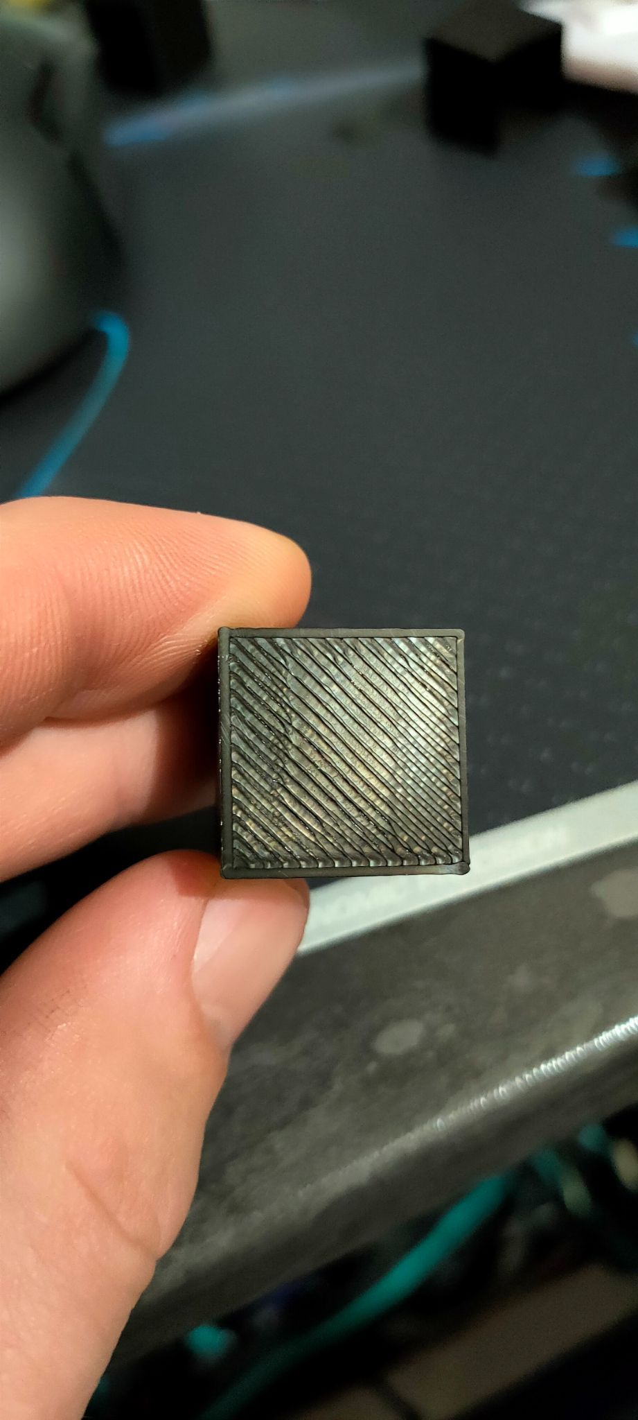

  12. Je te remercie @PPAC j'irai faire un tour. @Idealnight quand tu parles de flow tu parles bien de multiplicateur d'exturion? Pour le regler j'ai imprimé in cube de 0.4 et j'ai appliqué la table de 3. Mon multiplicateur est réglé a 0.93 ou 0.9 de memoire.
  13. J'ai réglé marlin du mieux que j'ai pu pour le moment les tmc5160 sont en spi. Connaître tu la facon pour bien réglé. Et pour linear advence je connaissais pas. Je regarde ca des que je le peux.
  14. J'ai cette même impression mais oui je l'ai régler. J'ai essayé de ressortir une piece apres celle ci une partie était bien imprimé et l'autre non. Je sais aussi que ma courroie de l'axe X est légèrement molle. Esce que ca pourrait venir de la?
  15. Escuser moi pour le manque d'information. Je suis sur une alfawise u30 avec une carte mere btt Octopus avec des driver tmc5160 et un bltouch. J'ai calibrer mon extrudeur ainsi que le debit. C'est du pla+ imprimé en 220 degré et j'ai essayé plusieurs température ainsi que d'autre filament neuf et ancien. Sans succès. Sur la photo c'est la couche initial mais j'ai le meme souci sur la dernière couche. J'ai aussi essayer de relever un peut mon offset mais toujours aucun succès. J'espère être plus précis.
  16. Bonsoir à tous, J'ai un problème avec mon imprimante que je n'arrive pas à régler. Lorsque que j'imprime j'obtiens des couches assez dégelasse. Avez déjà eu ce problème et surtout savez vous le résoudre? Je vous remercie par avance
