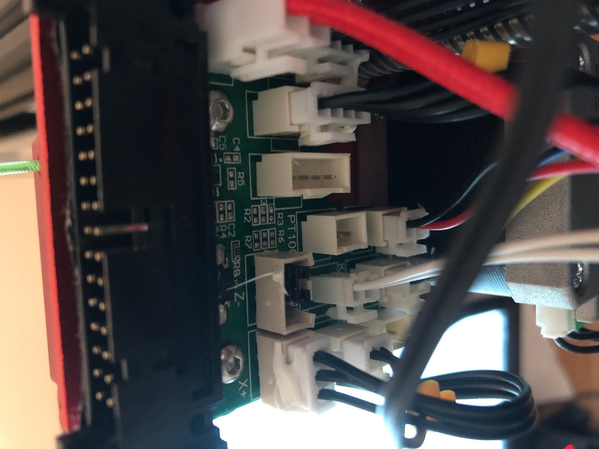

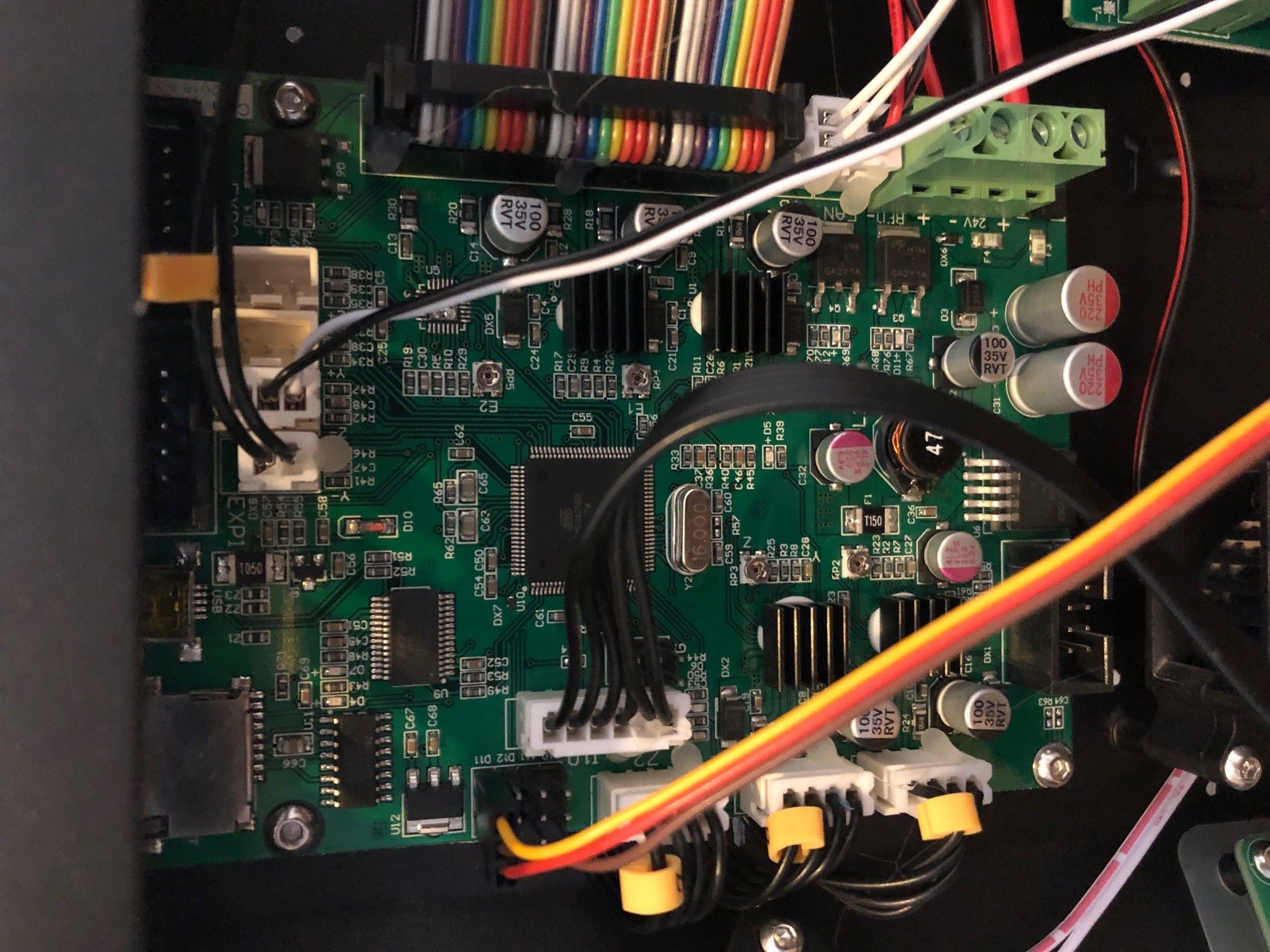

- Le gcode que j'avais (avant de mettre celui d'Ixi) avait un G28 ;Home - Pour Pronterface, c'est réglé, il faut effectivement fermer Cura - Pour l'aspirine, c'était façon de parler, j'évite au maximum les cachets. Un bon bol d'air après un citron pressé à l'eau gazeuse me remettent d'attaque -Quand j'ai dit que j'avais réussi coté matériel, je n'en suis plus si sûr : donc, câblage du bltouch (avec inversion des câbles rouge et marron) et jumper sous l'extrudeuse Je pense avoir mal câblé car j'ai l'impression que mon imprimante est inversée : quand je lance l'impression (avec le Gcode d'Ixi), le chariot va complètement à gauche, puis tout en bas du plateau pour ensuite se repositionner au centre, le palpeur du BLTouch sort et rentre, le chariot monte puis à nouveau, le palpeur sort puis rentre, le chariot monte encore, ensuite plus rien, sauf la température du hothend et du bed qui diminue. C'était déjà ça avant, je croyais que ça venait du gcode mais maintenant que le gcode est bon, je ne sais pas trop ou chercher en tous cas merci de prendre le temps de m'aider -
Bonjour, avant de poster mon message, j'ai bien lu "Avant de poser une question (à laquelle il a déjà probablement déjà été répondu ;-) ) " j'ai fait ma recherche, lu plein de post sur le sujet et je suis à cours d'aspirine ... je ne m'en sors toujours pas J'ai installé le BLTouch d'Antclabs, je crois avoir réussi le coté matériel, coté connexion pc-->imprimante, ça fonctionne aussi, j'arrive à lancer une impression mais avec un mauvais gcode. J'ai donc cherché comment modifier mon gcode ... j'ai voulu essayer avec Pronterface, après avoir cherché, lu des post, installer des drivers je n'arrive pas à connecter ma machine. Je suis donc bloqué au gcode et je me demande si quelqu'un qui aurait la même config que moi pourrait me donner son gcode que je n'ai plus qu'à copier/coller et que je puisse enfin me remettre à imprimer ou est-ce plus compliqué ? Ma machine est une creality CR-10S Pro V2, firmware version 1.70.0 BL, le BLTouch est de chez Antclabs, (je n'ai pas la version mais je l'ai acheté il y a une quinzaine de jours), et MicroSwiss all metal hotend merci de m'avoir lu
