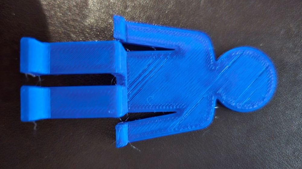

Bonjour à tous. Voilà un mois que j'ai foutu la paix à tout le monde (n'est-ce-pas @pjtlivjy !) mais les problèmes recommencent. Je reprends le sujet car le problème est le même. Après des dizaines d'impressions nickel, brutalement : Première couche qui ne veut pas adhérer, tout s'enroule autour de la buse. Et quand elle veut bien adhérer la pièce peut se décoller au bout d'une vingtaine de couches (voir photo). Toutes les opérations habituelles ont été faites : Changement de buse Nettoyage Chaussette silicone (propre d'ailleurs cette fois-ci) Auto contrôle de l'équipement Et tout ça avec un bed soigneusement nettoyé au liquide vaisselle et très bien essuyé avec une serviette éponge. N.B : je n'ai pas changé de filament. Après 6 essais infructueux j'abandonne et m'adresse à vous. Quelle est la durée de vie d'un bed magnétique faisant plusieurs heures d'impression par jour et fortement essuyé après lavage ? Dois-je encore en changer ? A ce propos, questions subsidiaires : Le dernier acheté m'a été livré avec le plateau, auriez-vous la référence du bed magnétique seul ? Peut-on trouver des chaussettes silicone ? Merci d'avance (et désolé si ce sont des questions idiotes !) . Cdt -

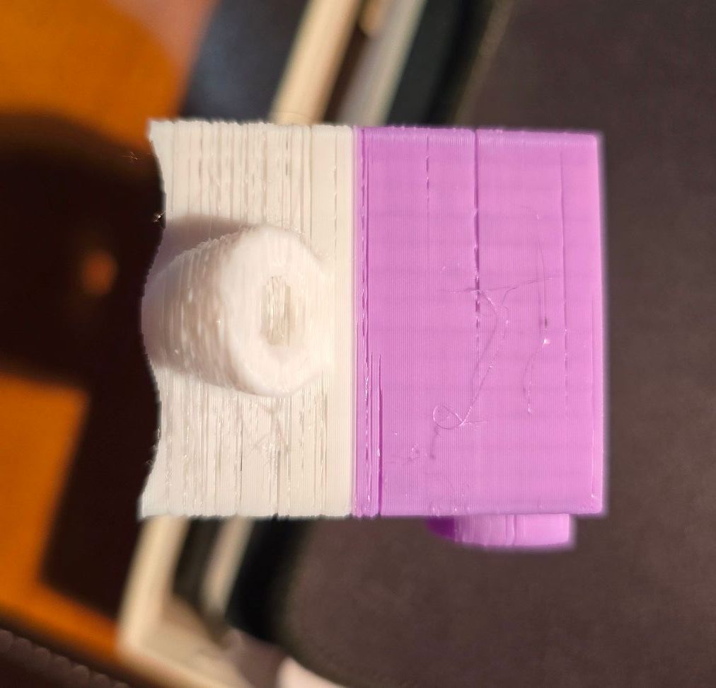

Bonjour. J'ai refait les mêmes pièces, elles sont nickel. Merci encore @PPAC Je pense qu'il faut régulièrement aller voir sous le capot ce qui se passe -
Curieux problème de taches noires avec une V3 KE
Python en réponse au topic de Python dans Discussions sur les imprimantes 3D
J'ai honte !! Voilà 3 photos qui montrent à quel point c'était "sale" (j'en ai enlevé un sacré paquet de la chaussette silicone). @PPAC Merci... Quand je pense que j'avais pris l'habitude de démonter le capot pour "voir" , j'ai dû oublier depuis trop longtemps. Je refais les mêmes pièces et vous dirais. Voilà les photos du désastre. -

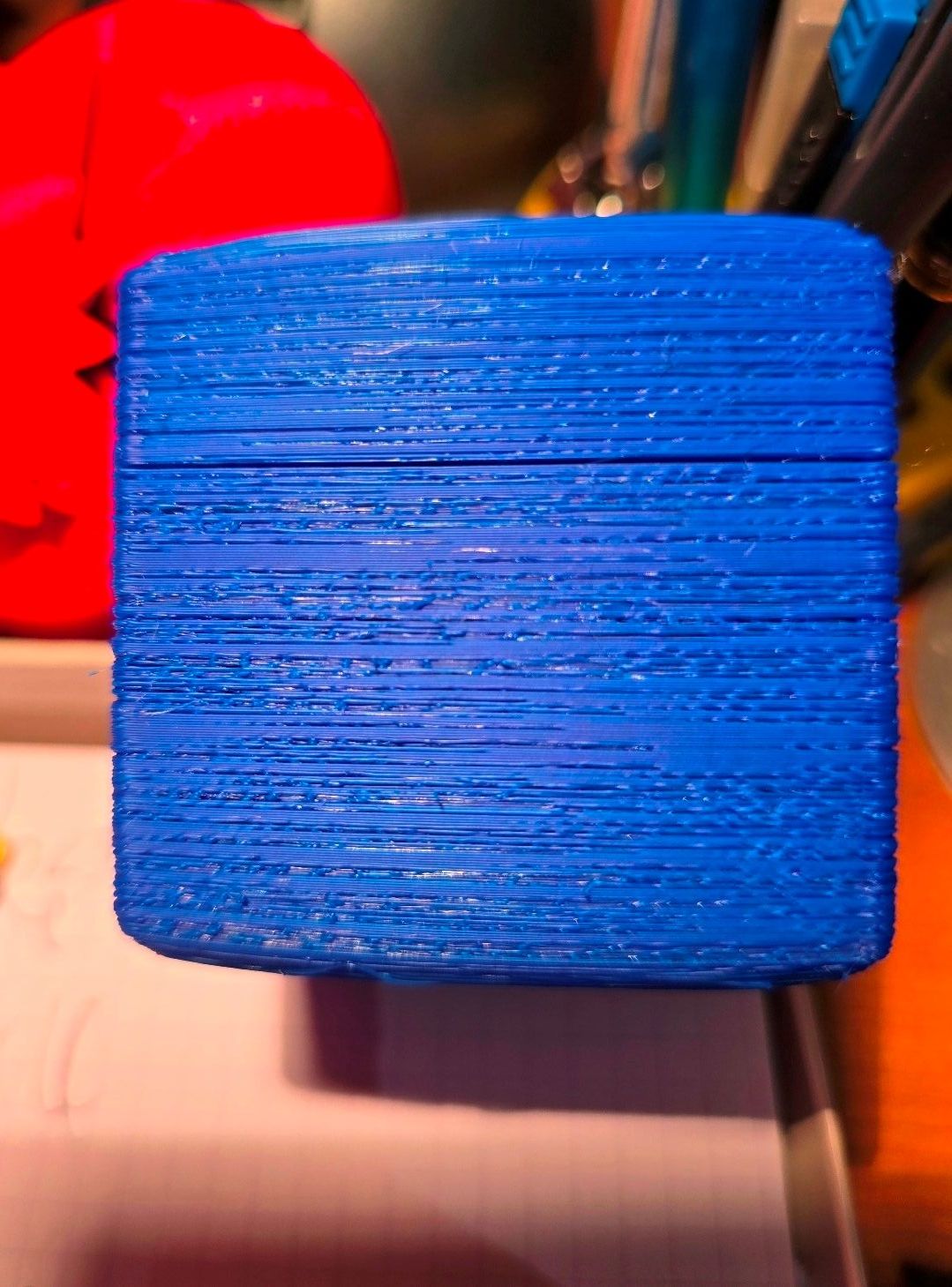

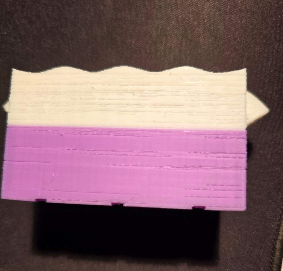

Bonjour à tous, Me voilà confronté à un curieux problème : Des taches noires, comme des résidus, apparaissent de façon aléatoire sur mes pièces, et souvent vers la fin de l'impression. Je précise que le noir n'est pas la couleur précédemment utilisée, ce qui est d'autant plus curieux. Est-ce que cela dit qq chose à quelqu'un ? Merci d'avance pour votre aide. -
