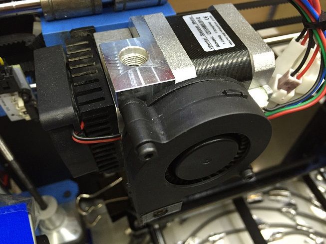

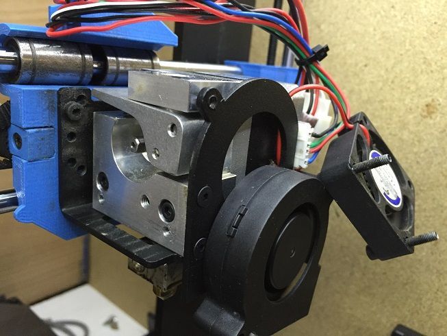

  5. Très bien merci mais concrètement cela ce démonte comment ? Je crois savoir que la buse ce dévisse simplement mais le reste ? Il faut que je retire le bloc des axes ou pas besoin ? J'ai eu une notice pour monter la printeuse mais le bloc extrusion étais déjà tout fait.... je n'ai eu qu'a le poser....

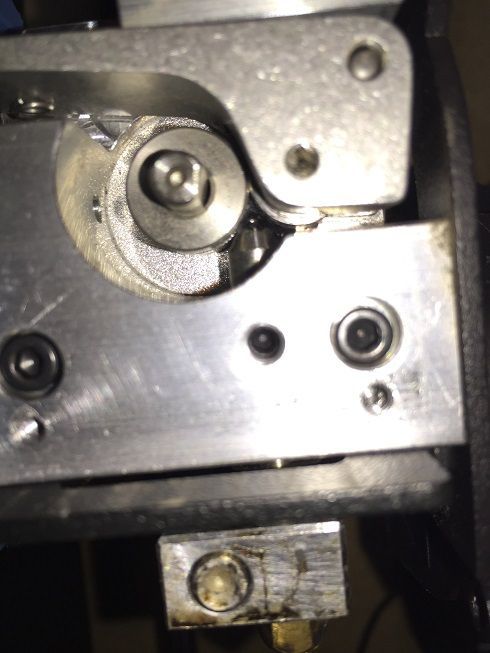

  6. J'ai étais jeter un œil, voici ce que cela donne, de la matière (le filaflex évidement) est positionner a l'entrée du puits après les "engrenages" Comment dois-je procédé pour virée ça ? J'ai chauffer mais la matière reste solide... il faut poursuivre le démontage ? comment ? je ne vois pas comment démonté cette ensemble Merci de m'expliquer en détail, je suis débrouillard mais j'ai fait assez le con pour aujourd'hui.
  7. Non, pour essayer de virer le filaflex
  8. Nicephore merci pour ton intervention, ça m'a l'air plutôt galère mais c'est la seul solution ? Je pense que le filament a du ce désintégrer car je suis monter a 250°. Lors du démontage de la partie basse (hotend) pas besoin de le faire a chaud ?

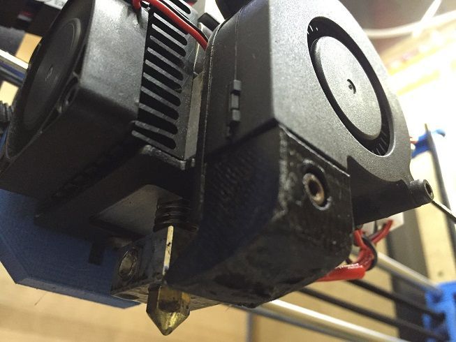

  9. Bonjour à tous, J'ai depuis quelques mois ma BQ hephestos i3, jusque maintenant rien à dire elle fonctionne parfaitement au PLA. Aujourd'hui je décide de complexifié, je suis passer au filaflex et franchement, c'est la cata... J'ai mi le filaflex, il a bloqué, j'ai forcé pour le retiré, mais pas moyen! J'ai donc décidé de le couper à ras du trou et d'essayer de le pousser avec du PLA mais impossible... J'ai essayer avec une aiguille de débourrage, en augmentant ou abaissant les températures mais rien n'y fait je me retrouve avec un extrudeur qui ne veut plus rien avaler... J'ai l'impression qu'il embarque 1 ou 2 mm de PLA et il bloque net.... Que puis-je faire ? vous pensez que c'est irréversible ? Merci beaucoup, voici les photos de la bestiole:

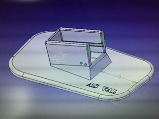

  11. Merci pour vos réponses, je ne dispose pas d'un plateau chauffant pour le moment. J'ai un câble chauffant pour terrariophilie qui serpente sous le plateau (environs 10cm). Ce câble chauffant monte a environ 35 degrés mais je ne m'en servais jusqu’à maintenant que pour chauffer mon enceinte qui se trouve dans une cave a 10-15 degrés. En temps normal, dès que l'impression débute, je le coupe pour évité de monté en température ambiante...! La solution pourrais être de le laisser brancher en permanence ? Pour le nivellement du plateau je suis a une première épaisseur de couche de 0.20mm et quand le plateau est calibré, une feuille standard passe sans trop frotté (on entend très légèrement que ça touche) Est ce bon, puis-je encore plus plaquer l'impression ? Pour ce qui est du brim je ne peut pas faire plus que 15 lignes (limite de taille du plateau) Merci

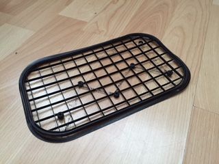

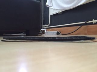

  12. Salut les p'tit gars, J'ai ma printeuse depuis maintenant un bon mois, pas trop eu de soucis jusqu’à présent, j'arrive a dompter la bête... (hephestos i3 de BQ) J'essaye de printer un support de réplique d'airsoft en PLA que j'ai modélisé mais warping a chaque print.... (colle uhu sur plateaux qui me convenais jusqu'a présent) Voici l'objet modélisé: (La réplique AS VAL avec le chargeur viens se loger dans le logement justement... elle sera positionné horizontalement.) Voici le résultat: Beau décollement des coins sur 2mm et quand je la retire du plateau c'est pire elle se détend complément ! Paramètres: - J'utilise cura - Je suis a une température de 195 degrés - Air ambiant de 20 a 24 degrés - Remplissage 22% (je ne pas pas trop descendre car le support va supporter 4kilos) - Brim au max de mon plateaux (15 lignes) - Vitesse presque d'origine - PLA 3Dmachin*s ~20 euros (de mauvaise qualité je pense) Sur quel paramètres puis-je jouer ? Merci, n'hésitez pas a me proposer vos solutions !
