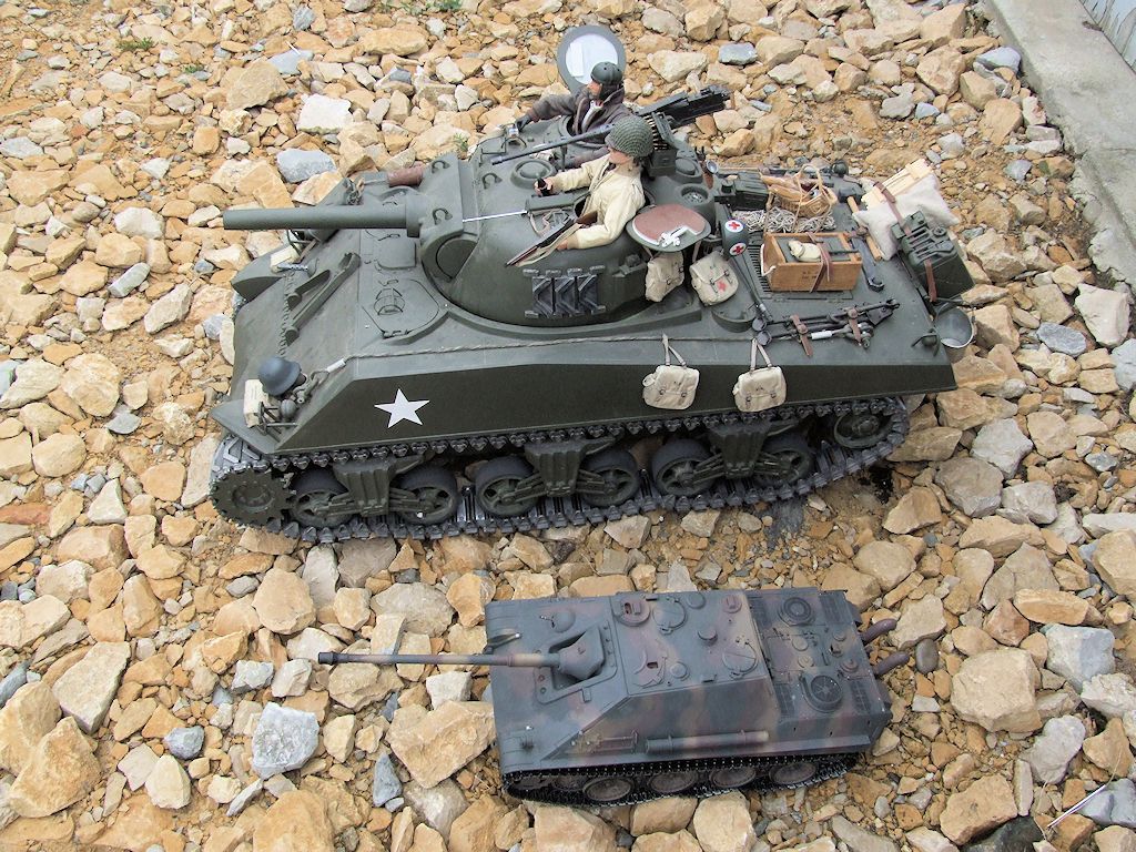

    Merci, Pour le moment je débute dans l'impression 3D, jusqu’à maintenant je moulais mes pièces en résine. En fait je travaille sur deux échelles, le 1/16 et le 1/6. C'est pour le 1/6eme que j'ai décidé de franchir le pas de l'impression 3D car j'ai un gros projet de figurines animatronic. Pour donner une idée voici une photo qui réuni les deux échelles : Le petit fait une quarantaine de cm sans le canon et le gros fait plus de 90cm
