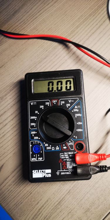

oui la carte mère remplacée, l'axe z fonctionne parfaitement bien. Je pense que la carte avait pris un court circuit et que je n'ai rien arrangé en voulant tester le potentiomètre ici j'imprime un truc relativement simple et je peux poser ma main sur chaque moteur et la laisser sans problème. Je vais regarder pour essayer de mesurer la température afin d'être certains avant de toucher à la carte mère ^^
OK super merci pour ces précisions Et un moteur chauffe quand on imprimé ? Ça température "normal" c'est quel valeur ? Afin que je vérifie pour être certains
Merci pour ces renseignements j'ai la version silencieuse en tout cas je n'entend plus les moteur je suppose oe donc que c'est la silencieuse. J'ai mis le lien de la carte achetée mais je ne sais pas faire la différence entre les deux type de driver Et question bête j'ai fait une photo de mon multimetre, vous savez me confirmer si c'est bien régler si j'ai bien choisi le bon niveau pour tester ? Et je dois donc mettre le noir sur la vis sur la carte où se trouve le fil noir de l'zlim et le rouge sur le potentiomètre du driver et si c trop haut à l'aide d'un tournevis je diminue légèrement en retestant lq mesure plusieurs fois ? Merci d'avance pour votre aide
Je vais vous montrer mon multimetre demain, je pense sur je l'avais mal réglé Et concernant les valeurs ok je vais mesurer les valeurs des 4 drivers mais comment je sais quel valeur je dois mettre ? Sur mon précédent post, on l'avait expliqué selon une video du guero loco comment réaliser le calcul mais je ne sais pas quel drivers j'ai sur ma carte vu qu'ils sont intégrés à la carte mère ^^ Tout à l'heure après 17h je voud montre cela afin de régler une bonne fois pour toute l' ensemble Surtout que j'ai quelques projets d'impression et j'ose pas lancer une impression longue durée ^^

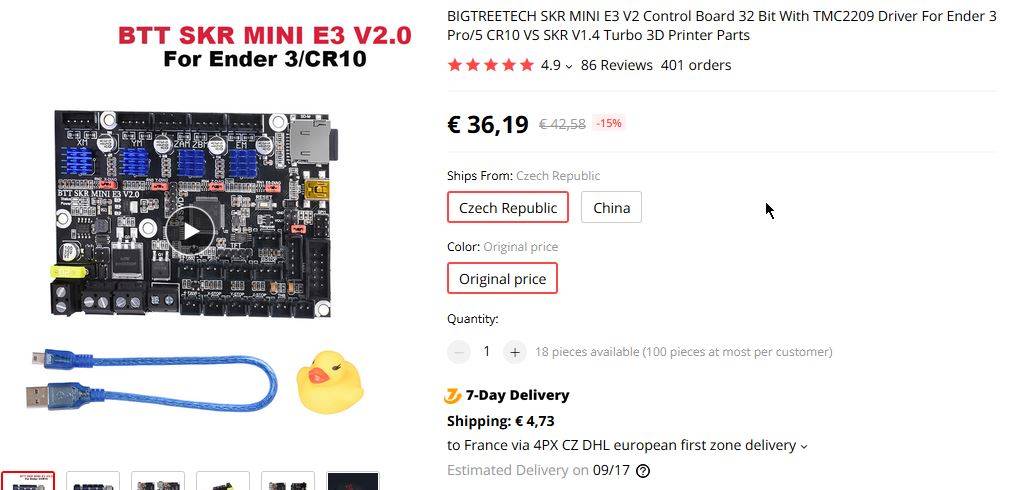

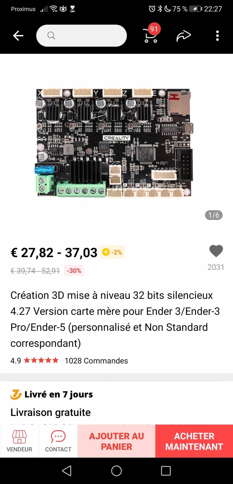

Bonjour ! suite à mes péripéties que l'on peut retrouver ici j'ai finalement changé la carte mère que j'ai fait cramé ^^ Visiblement dans mon malheur c'était elle le problème vu que depuis son remplacement par la nouvelle que j'ai acheté ici : https://fr.aliexpress.com/item/32876156471.html?spm=a2g0s.9042311.0.0.248e6c37NvUJnQ Par contre j'ai l'impression que les moteurs au touché sont aussi chaud que le bed. Est-ce normal ? J'ai cherché un peu et j'ai vu que cela devait être de +/- 50°C qu'au delà c'était trop chaud. J'aimerais savoir quel est le risque ? et s'il y un réglage pour diminuer température. Est-ce que le fait d'avoir changé la carte mère fait queles moteur chauffe plus qu'avant ? je me souvient pas s'ils étaient fort chaud ou pas avant. Ici s'est surtout le moteur Y et X qui me semble fort chaud. Merci d'avance pour votre aide. Si jamais il faut modifier quelque chose sur la carte mère, il faut savoir que c'est justement en essayant que j'ai cramé la carte ^^, Du coup cette fois-ci je vous montrerais étape par étape avant de faire quoi que ce soit pour éviter de me retrouver à devoir acheter encore une carte mère merci d'avance Pour les rensiegnements : Ender 3 - carte mère creality V1.1.5 (voir descriptions sur le lien plus haut) - la carte est équipée de MARLIN V 0.0.6 pour les moteur il s'agit de moteur pas à pas d'origine sur l'ender 3 avec l'inscription gravée: BJ42D15 - 26V09 LOT NO 181106A et il y a une étiquette qui mentionne "CREALITY 42-34 Je pense avoir donné tout les renseignements nécessaire. Ps : mon imprimante imprime bien en ce moment mais elle me semble fort chaude ^^ Merci
ah merci je retiens pour la prochaine fois que je crame la carte mère ^^ depuis mon bug comme dis plus haut j'ai commandé la carte créality ender 3 V1.1.5 c'est vrai qu'au niveau du bruit a part le ventilateur je suis bluffé je l'ai reçue aujourd'hui je l'ai bien remontée, j'ai effectué les bon branchement je suis content de moi, par contre je touche pas au pentiomètre trop peur de recramer la carte ^^ par contre je vais me renseigner concernant marlin etc... car je n'y connais rien je n'ai jamais changé le logiciel de l'imprimante peur de faire une connerie
Oui j'ai lu quelques sujets là dessus et j'ai vu su'i lfallait prendre une 32 bits. Bon je ne comprend pas tout car je n'ai pas énormément de compétences dans ce domaine mais bon j'espère avoir fait un bon choix. Rendez vous dans +/- une semaine pour recevoir et brancher la nouvelle carte mère, en espérant qu'il n'y aura pas d'autres soucis
Merci pour ces renseignements mais je viens de trouver la creality v1. 1.5 a 36 euro sur aliexpress (livraison depuis la Pologne en 7jours). Du coup j'ai commandé celle là, je suis curieux de voir cet effet plus silencieux. Mais je retiens pour une futur carte mère si je la crame encore Au moins j'espère qu'avec cette carte mère mes soucis avec z seront résolu aussi
pour les paramètres, oui je veux bien aussi merci pour la carte mère je vais voir sur le forum, sinon je prendrais une 1.1.5 vu qu'ici j'avais la 1.1.3 et il me semble que la 1.1.5 est plus silencieuse. Ma question sur cette carte mère, est-ce que les tl smoother sont toujours utiles ?
