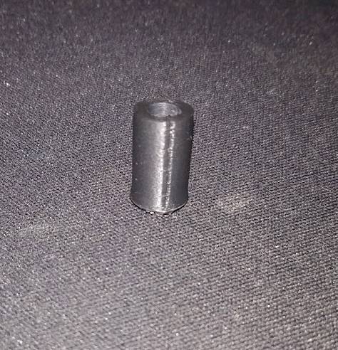

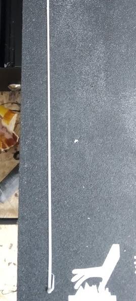

Bonjour, Je suis en train d'imprimer des joints spécifiques avec mon nouveau filament Semi-flexible acheté chez filament ABS. J'ai une ender 3 plutôt bien réglée qui me fait des formes cylindrique nickel avec mon filament 3D870... Seulement voilà, avec mon nouveau filament, tout est bon sauf une rainure (comme si la jonction se faisait mal (peut être un souci de refroidissement ??)), laisse apparaître une ligne creuse qui part du début à la fin de ma forme cylindrique. J'utilise ultimaker Cura pour le découpage... Avez vous déjà été confronté à cela et quelle peut être la solution? PS: sinon, super ce filament! Rien de spécifique à mettre en oeuvre pour imprimer avec -
Oui, en fait, je suis passé à Slic3r et franchement, je trouve que l'on peut vraiment bien régler et faire évoluer la bestiole. J'ai refait plusieurs fois le cube avec mon PLA générique jusqu'à obtenir une version qui me satisfait bien. Je commence à mieux gérer. J'ai changé de filament et mis du 3d870 et après plusieurs cubes YYZ, j'ai trouvé le bon dosage. En fait, il me reste un souci avec de temps en temps une ligne horizontale qui se fait mal (à un niveau aléatoire ne permettant pas d'incriminer l'axe z). Je pensais aussi à la buse un peu bouchée. Finalement, j'ai découvert que la bobine a du mal a se dérouler et au bout d'un moment finit par provoquer un fil tendu, suffisamment pour provoquer une sous extrusion... Depuis, je surveille et je détends le filament de la bobine cycliquement et cela ne le fait plus. J'ai donc pu imprimer un cube acceptable et surtout réimprimer mes pièces d'origines. Il faut maintenant que je passe à la buse 0.2 pour vérifier la précision que je pourrais obtenir. Mais les vacances se terminent et je vais avoir moins de temps. Merci à toi car tu m'as redonné goût a ma ender3

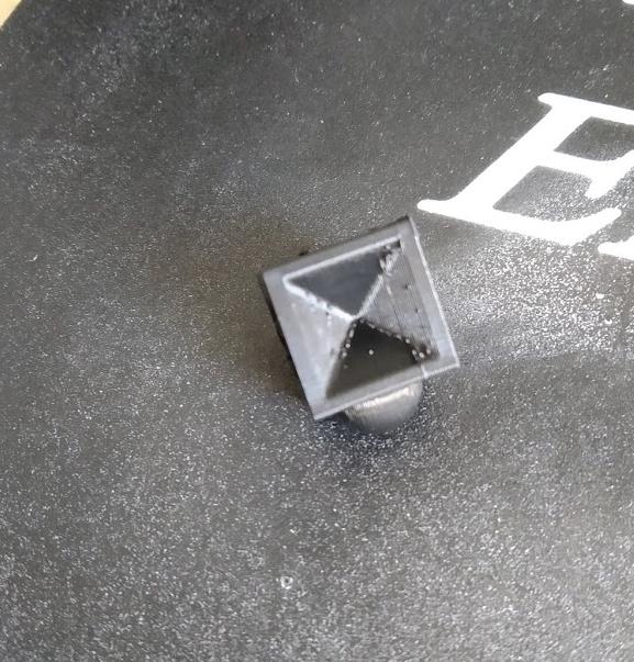

Merci pour ces conseils. Concernant l'axe z, j'avais l'impression que la courroie vibrait pas mal, j'ai donc resserré celle-ci. Oui, je pense que mes premières impressions (qui ne laissaient apparaître que des stringings) m'ont donné l'impression que ca allait rouler. Je vais donc reprendre les fondamentaux. Concernant le réglage plateau, je l'ai bien fait à chaud avant de démarrer avec une feuille de papier. En attendant, j'ai entretemps, à nouveau changé le filament (repris le basic fourni avec la ender3), purgé le précédent à 220 degrés puis relancé une impression (le testdog). Je ne retrouve pas du tout les mêmes stigmates que pour le PLA+ d'ESUN. Ca adhère bien à la plaque . Les lignes sont bien parallèles. (je vais laisser l'impression continuer et voir avec le temps si cela se dégrade et comment). Après coup, j'ai déjà téléchargé le cube de calibration et cela sera mon prochain test avec divers filament jusqu'à ce que je trouve la bonne config (c'est comme les bons vins, on notera tout sur un carnet pour les fois suivantes) La meilleure méthode sera les test-prints, je pense car mon problème se retrouve sur le matériau (j'ai fait un print en petg (donc aussi chaud que l'ABS) et hormis les stingings, le résultat ne fut pas si mal)... LE chien est arrêté non pas à cause d'un pépin d'impression mais a cause du manque de filament car celui-ci s'est coincé dans la bobine et n'a pas être délivré. Je m'en suis aperçu au retour. Tout semblait coller avec les bases qui était correctes et sans anicroches ou imperfections flagrantes. Du coup, j'ai lancé une boite de test. Je ne retrouve plus les problèmes auparavant. Il y a donc un véritable problème avec le filament Esun PLA+ et les réglages de bed et de température d'extrusion... Peut être aussi de support de collage. J'utilise de la laque mais peut être n'est ce pas suffisant? Voici les débuts de l'impression de la boite de test (pas de décalage, pas de lignes manquantes, tout est régulier (avec toujours le pb du stringing que je reglerai pas la suite). Voici les résultats des deux impressions: Le cube de calibration : Il y a des imperfections en divers points (stringings?). Le printer test où les stringings (et peut être d'autres phénomènes à déterminer) donnent un résultat mitigé.

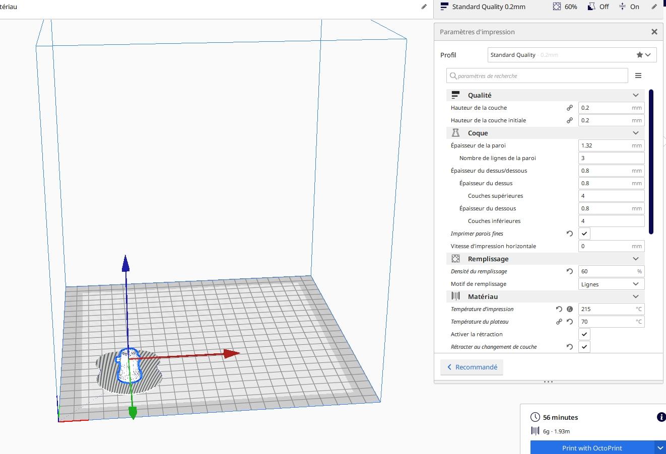

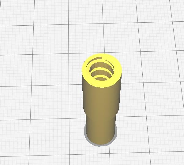

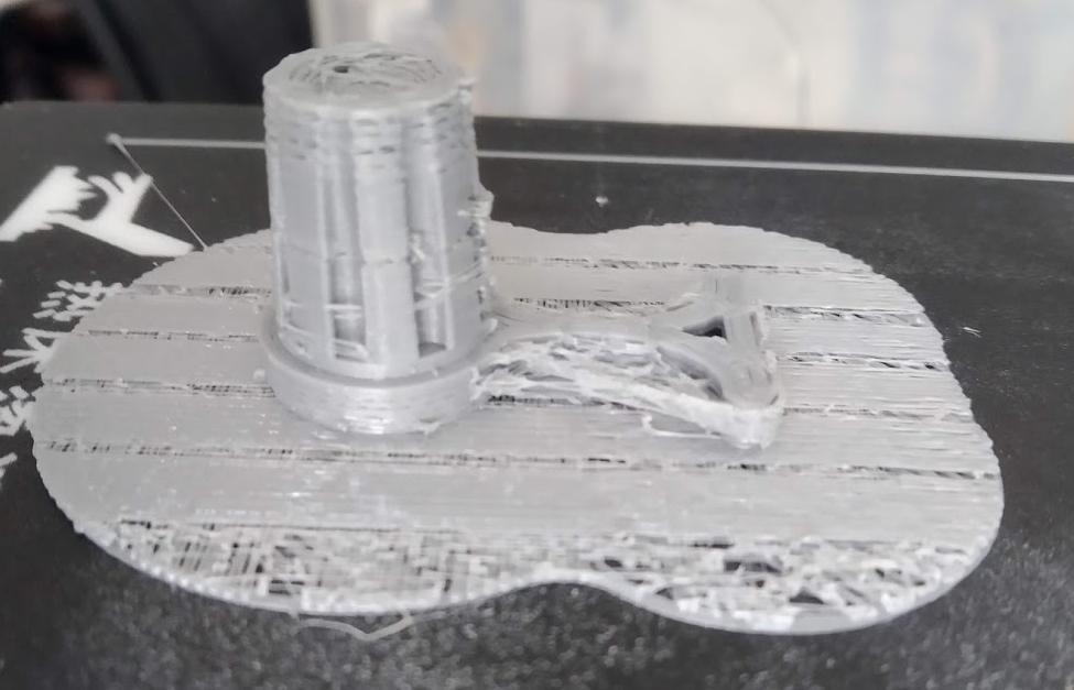

Bonjour, Je débute avec une ender3. Hormis un problème de stringings que je dois résoudre, je rencontre une difficulté qui me laisse perplexe. EN effet, j'ai un modèle 3D avec un filetage intérieur aux parois assez fines. Lorsque j'importe mon fichier stl, il apparaît sous la forme d'un cylindre (image 1)mais lorsque je veux découper, il m'enlève les parois (formant une hélicoide ouverte (voir image 2)). Il y a surement un réglage car j'ai déjà imprimé plus fin que l'épaisseur de cette paroi interne... Quelqu'un peut m'aider? On voit bien ici les portions de parois qui disparaissent.

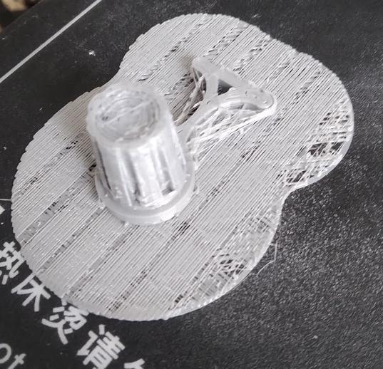

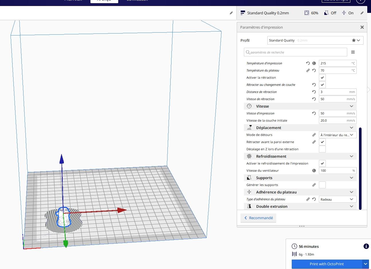

50 mm/s et la rétractation dans Cura c'est juste coché, je n'ai pas de valeurs à modifier.
ok, pourtant il s'agit des reglages auto du fichier (200 degrés - bed a 50°c)), je dois descendre à 190? J'ai essayé à 190 °c, fiasco complet avec un fil qui n'accrochait pas (peut être un déréglage(quand je suis revenu, il y avait un fil "décousu"). j'avais bien recalibré le plateau avant à chaud... Je retente à 200°c, au moins ça tenait

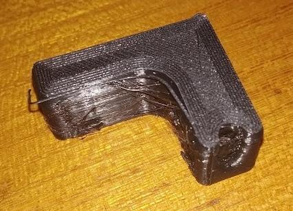

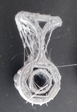

Bonjour, Je viens d'installer ma ender3. J'ai suivi scrupuleusement les infos avant de faire une première impression. Pour celle-ci, j'ai fait le guide fil. A priori pas de souci, j'obtiens la forme . le dessus est nickel. Mais j'obtiens aussi une sorte de fine toile (en fait, le fil qui n'est pas collé lors d'un déplacement entre deux parties à imprimer). C'est normal? EDIT: je parle bien sur des petits fils qu'on voit tout au long de la pièce et qui "encombrent" également le trou du guide filament.
