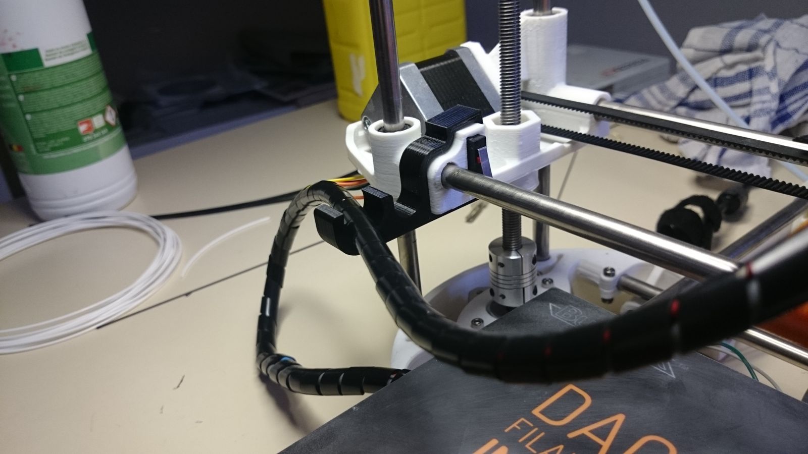

  1. Bonjour, Une petite question, j'ai une bobine d'octofiber rouge montée sur un axe tournant et libre de mouvements. La bobine est placée dans l'axe de l'extrudeur et donc aucune contrainte. J'ai déja à plusieurs reprises laissé des impressions de 2-3 heures seules et quand je reviens, le fil est cassé et donc l'impression foutue. La cause, mon fil s'est auto-coincé sur la bobine car mal bobiné et mal entrelacé.....du coup, le fil se sert sur lui même et fini par cassé a ne plus pouvoir tourner sur la bobine. Avez vous déja eu ce problème ? comment y remédier ? Merciiiiiiiiiiiiiiiiiiiiiiiiii
  2. Voila désolé pour le retard de réponse mais 28 pièces a imprimer pour samedi et donc pas mal d'heure d'impression Bon problème résolu j'utilise de l'OCTOFIBER rouge et j'avais jamais changé l'onglet "choix du fil" et toujours laissé en FILO3D rouge......donc parfois ca marchait et souvent ca marchait pas..... Une fois changé et mis OCTOFIBER dans l'onglet..........boummmmmmmmmmmbonne impression et ca n'arrête plus depuis hier. Par contre j'ai un gros soucis avec ma bobine de fil OCTOFIBER rouge.....elle est montée sur un tube et peut tourner librement et elle est placée dans l'axe de mon extrudeur mais si je ne surveille pas régulièrement, mon fil se coince sur la bobine et peut meme venir a complètement se tordre et casser......c'est arrivé 2x hier ???? comment faites vous pour pouvoir laisser l'impression 3-4 heures seule ?

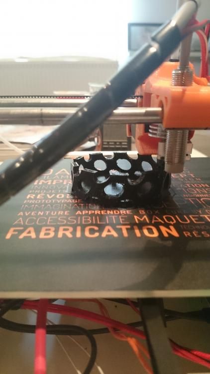

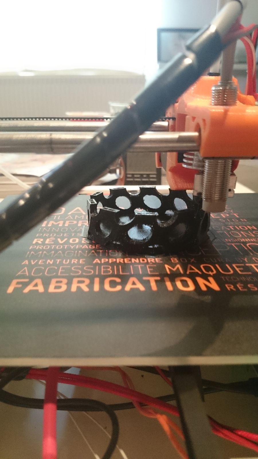

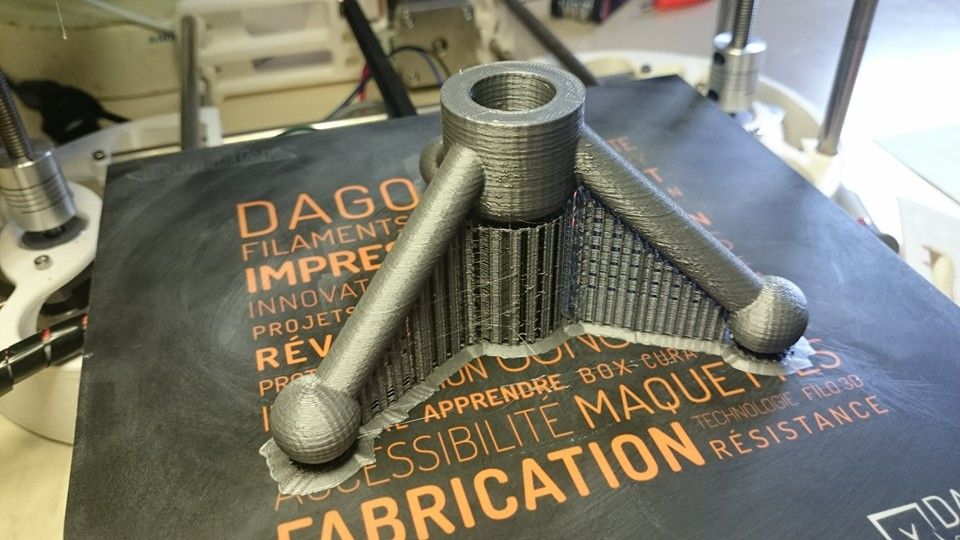

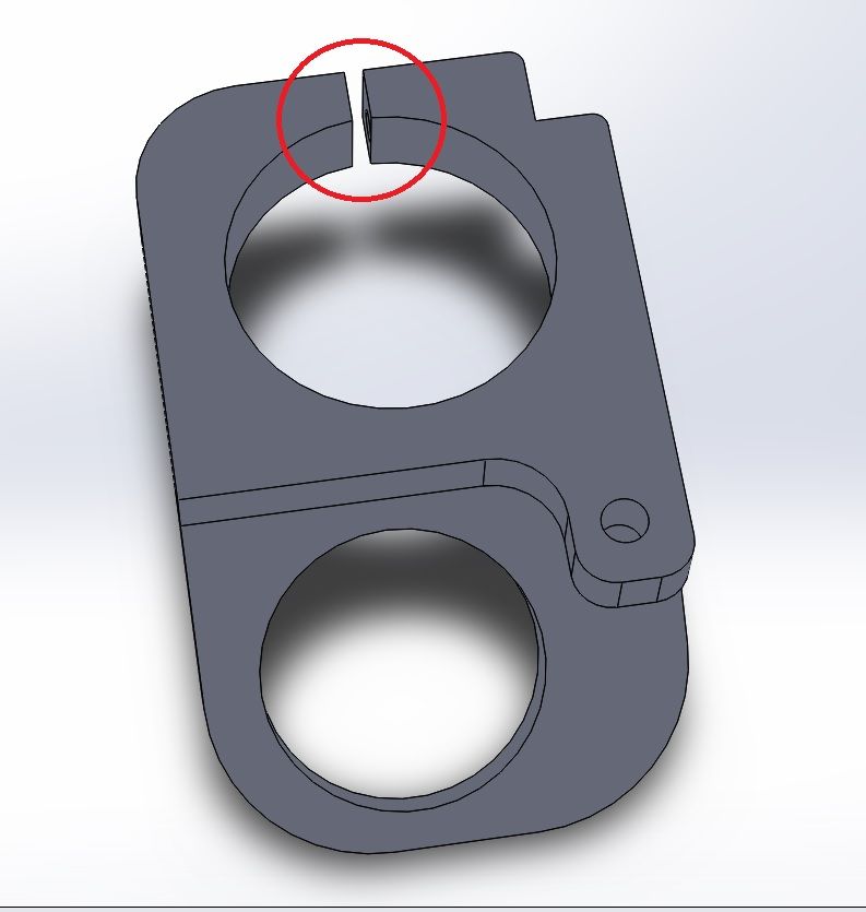

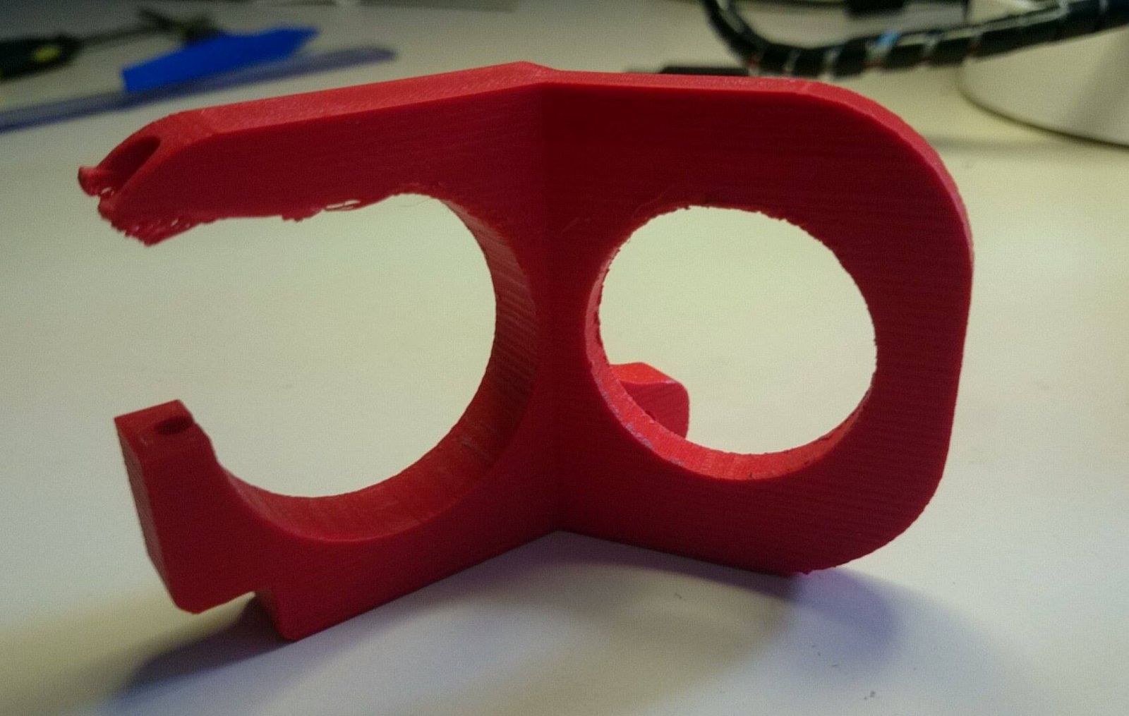

  4. Bonjour, J'utilise CURA BY DAGOMA pour envoyer mon fichier vers la disco 200. Je dessine mes pièces avec solidworks 2015 J'ai un soucis lorsqu'il y a des espaces vides entre 2 impressions......il ne comble pas l'espace avec un support arrachable......et dés lors, il n'arrive pas a recommencer la pièce après ce dit vide. La pièce est posée sur son flanc gauche (le droit c'est pareil et ca merde aussi) Une fois arrivé à l'espace vide, il me fait un paté après. J'ai essayé aussi en positionnant ma pièce horizontalement et donc avec la fente (entourée en rouge) sur la table et il ne fait pas le haut de la pièce correctement. Comment faire pour faire les espaces vides ? Merci
  5. Avec la fonction "supprt pour impression" et "amélioration de la surface d'hadésion" c'est nickel.....

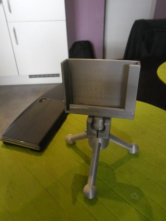

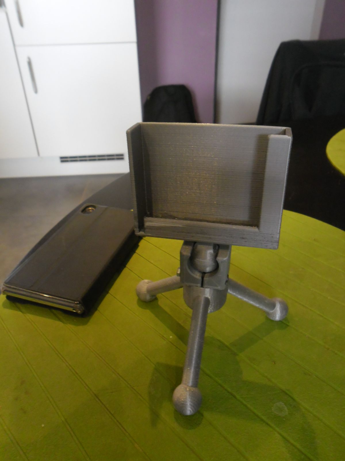

  8. J'ai l'imprimante fonctionnelle depuis 15 jours. J'ai commencé par choppé un SLT sur le net pour tester un petit pot design Ensuite j'ai fait une petite pièce pour éviter que mon câble ne puisse se coincer dans le plateau, vu que j'ai pas bien passé le câble entre les 2 montants et pas envie de trop toucher au fils vu que j'ai eu pas mal de soucis au départ avec des mauvais câblage... Ensuite, je me suis un peu amusé avec SOLIDWORKS et j'ai fait 3 pièces différentes pour me faire un porte GSM pour avoir plus facile de faire des vidéos.
