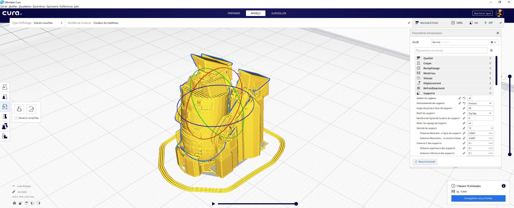

    Vu la Vu la très petite taille du modèle, tu peux essayer un remplissage à 100%, impression à 0.1 et tourner la pièce sous un autre angle Eventuellement à l'envers avec supports zigzag à 10/15% Je vais essayer demain, ce soir il est un peu tard. sans garantie,. Peut être une manie mais c'est vrai que le SLA oblige à se creuser la tête pour orienter correctement le modèle sur ses supports pour éviter un échec.

    J'utilise pour ma part et pour l'impression de pièces mécaniques (mes FDM ne me servent pas à autres choses ou très rarement) des supports en ZigZag en général plus facile à enlever mais c'est plus de la manière de les paramétrer avec entre autre l'espacement haut et bas avec la pièces, leurs nombres, etc … mais j'ai aussi utiliser des lignes pour certaine pièces. C'est pas vraiment mieux ou pas, je dirais que c'est plus orienté par rapport à ton modèle.

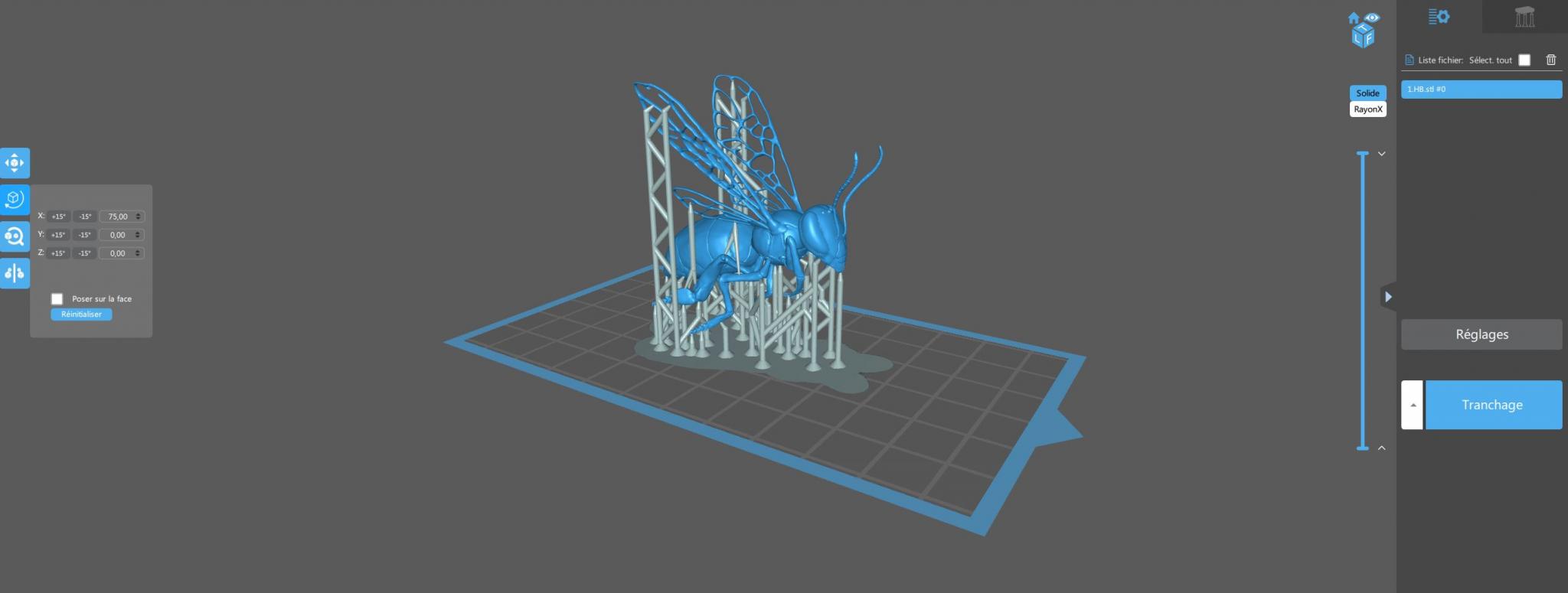

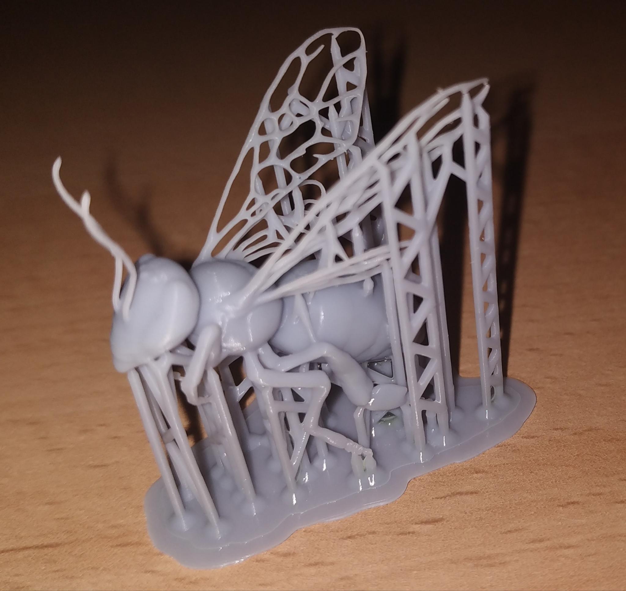

    C'est plus complexe à gérer que le FDM au niveau logiciel, surtout pour l'orientation de la pièce et des supports (Ultra important), des temps d'expo suivant les résines (en tenant compte de la température de la pièce), car les erreurs se soldent directe par des échecs même sur une Formlabs à 3000€. C'est un plus cher mais le prix des résines baissent et tout dépend des résines. Il faut un endroit bien aéré (là aussi ca dépend des odeurs de résines) mais c'est surtout pour le post traitement à l'IPA. De mon côté, j'ai abandonné et remplacé à 95% l' IPA (Dangereux, très inflammable et odeur très forte). Je l'utilise juste pour le nettoyage de mes plateformes, spatules et filtres. Pour les pièces, j'utilise du Mr Propre à 50° avec une machine ultrason. Ca sent bon le citron, c'est ininflammable, pas cher et ça se trouve partout en grande surface. Le résultat est identique. Prévoir beaucoup de place autour de la machine pour la chambre UV, la cuve Ultrason (Pas obligatoire mais ca change la vie) ou les bacs pour les bains IPA si pas de bacs ultrasons. Mais aussi une tonne de sopalin, gants, lunettes et masque. Mais le résultat n'a rien à voir. Impossible d'imprimer cette abeille de 3.50cm de long avec cette finesse via une machine FDM, ou éventuellement en grosse pièce. La voilà libérée de ses supports, grosse galère pour les retirer des ailes. Un peu de ponçage très fin et peinture maquette, ou Posca Mais je pense qu'il faut les deux FDM, SLA.

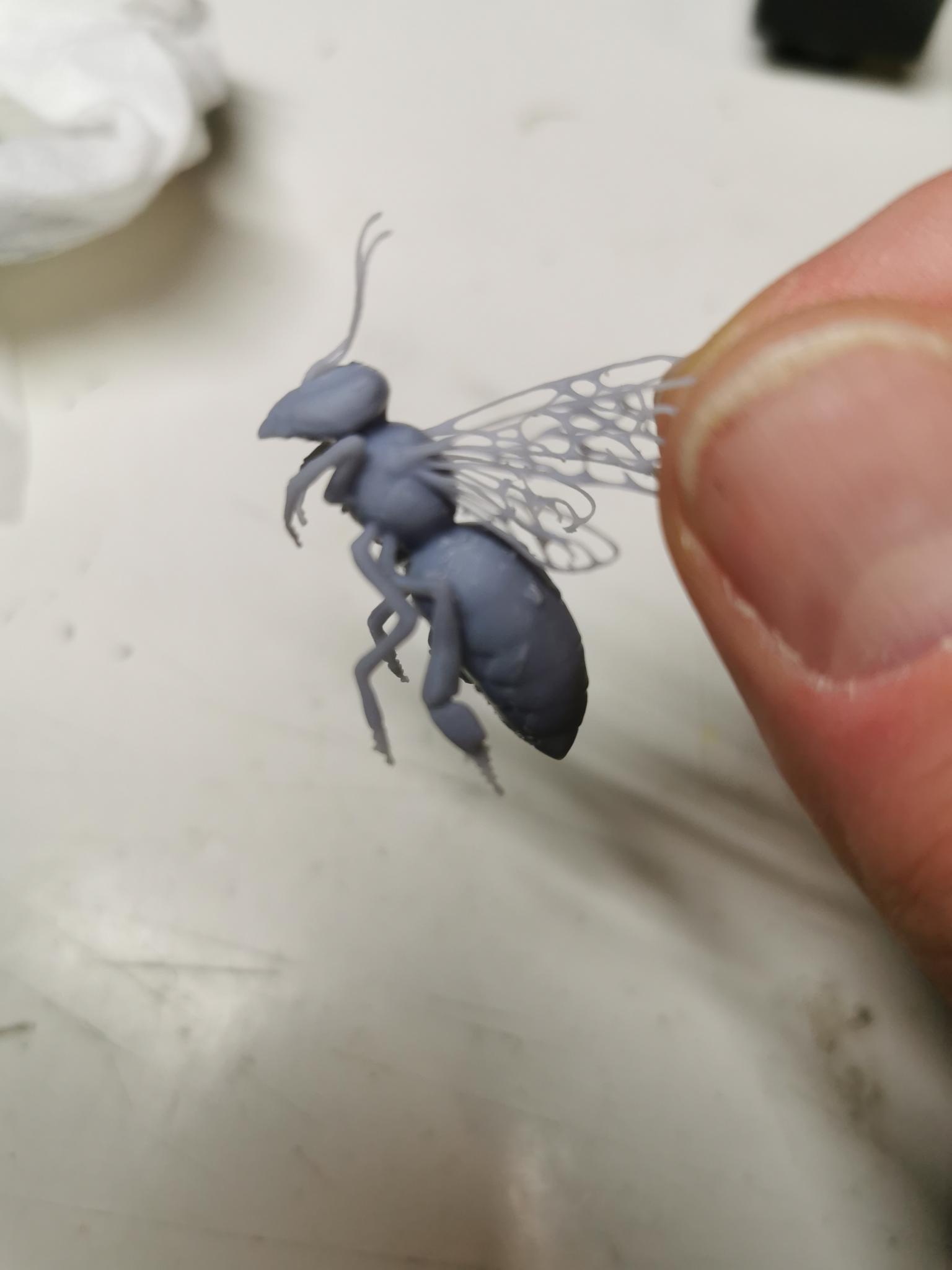

    La voilà encore toute fraiche sortie de la chambre UV (Impression au 0.05)

    Tu as deux versions, avec et sans supports ! Prends celui sans support et ajoutes tes propres support. Eventuellement replace ta pièce sous un autre angle. Peux être avec une buse plus fine et à basse vitesse Mais je pense que ce n'est pas un modèle facile à imprimer en FDM., prévu d'origine pour de la résine

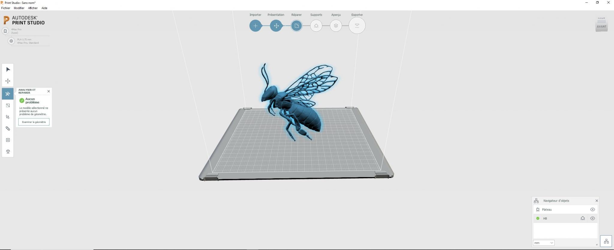

    Je suis pressé de voir le modèle en FDM . Le mesh a été rempli sous Meshmixer et corrigé via NetFabb car de base il arrive de Zbrush

    Tu peux récupérer sur les liens plus bas (C'est sur ce genre de modèle que le SLA est intéressant ) https://e-nautia.com/share/92247-zvn3pvjp https://e-nautia.com/share/92248-ukvauesw
