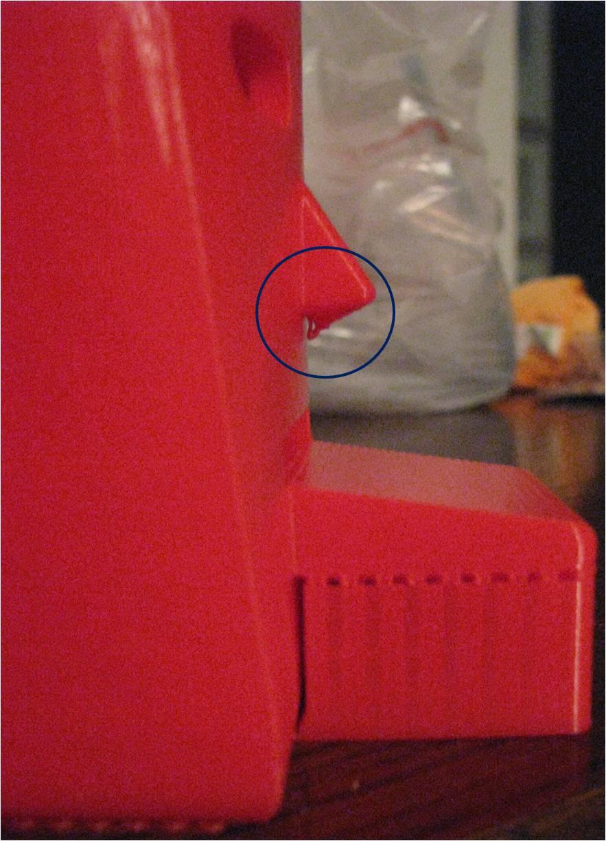

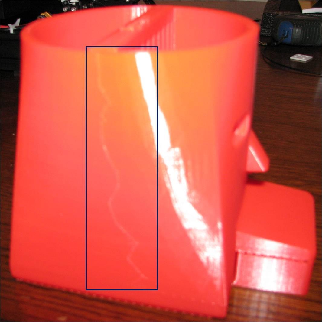

Merci. J'ai utilisé du PLA 1.75mm Giantarm, buse à 200°C et bed microporeux à 50°C (nettoyé à l'alcool isopropylique). J'utilise Cura. Je vais donc regarder du côté des options de coque et regarder d'un peu plus près les supports. -
Bonjour tout le monde, Çà fait maintenant 2 semaines que j'apprivoise mon ender 3, et pour l'instant ça va pas trop mal. Je viens de réaliser ma première impression marathon (pour moi) de plus de 30h, un pot pour éponge. Après un premier essai où j'ai vu les 1ères couches se décollées au bout d'une heure, j'étais pas tranquille durant ces 30 h. Finalement le résultat est super satisfaisant. J'ai quand même 2 interrogations : 1) une ligne en zig-zag, de bas en haut sur l'extérieur d'une des parois s'est formée (voir photo). Sur quels paramètres jouer pour éviter que ça recommence ? 2) Sous le nez de mon pot, j'ai eu un peu d'effondrement de filament (voir photo), très bien rattrapé à la pince coupante et à la lime. Y'a-t-il une technique simple pour l'éviter ou l'atténuer, autre que le support qui aurait été créé sur une surface de mon pot (peut-être pas gênant??) ? Merci.
