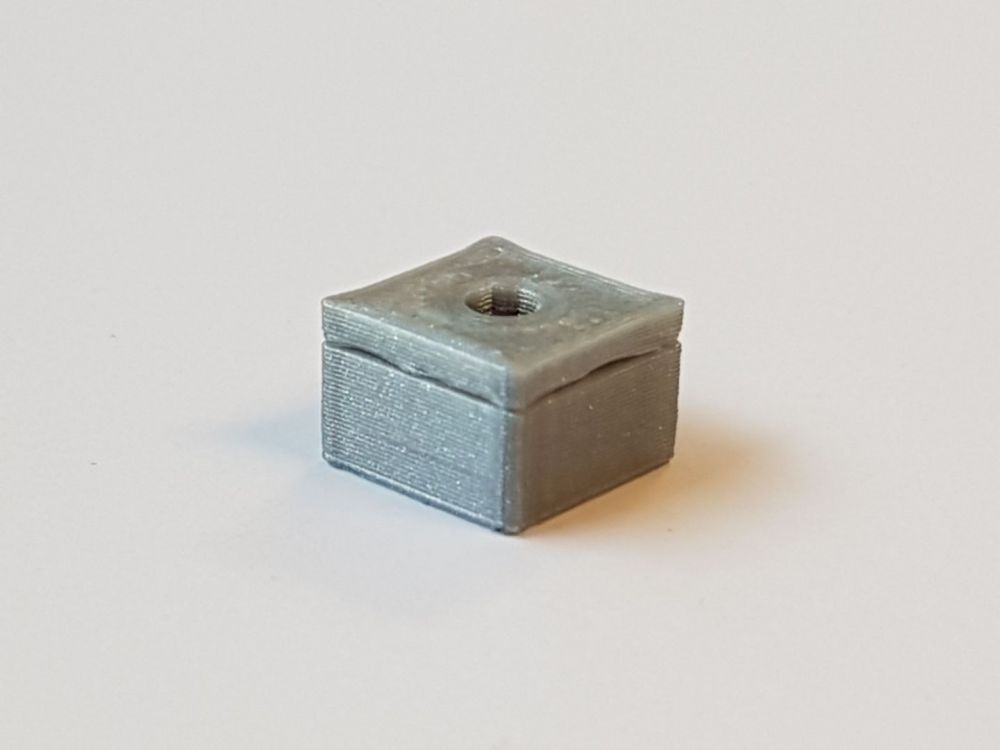

  2. Bonjour à tous, je voulais faire un écrou noyé, j'ai utilisé le script pause at height sur Cura 4.8.0 avec l'option layer number mais le résultat n'est pas terrible ! En cochant l'option Redo Layer c'est légèrement mieux mais sans plus. Voici le résultat en image, avez-vous des solutions ?

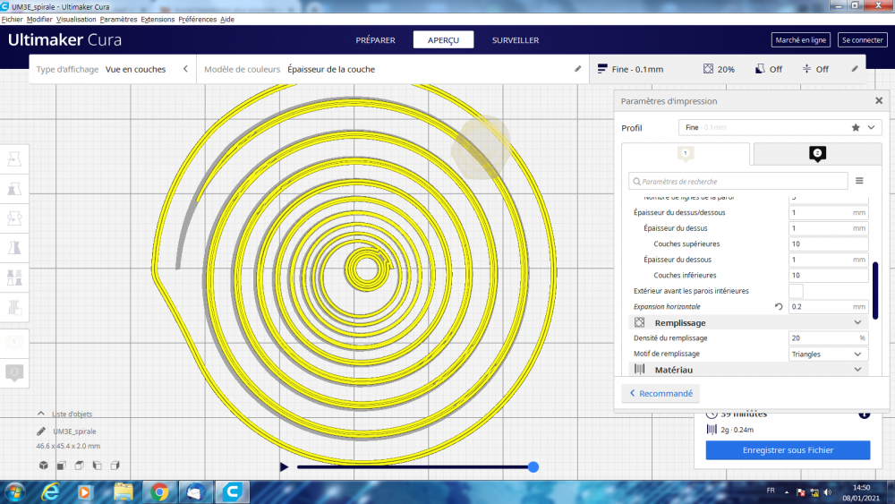

  3. toujours les mêmes problèmes.... Voilà avec une expansion horizontale de 0.2, ça marche. Mais bon ce n'est pas normal !
  4. Oui tout est identique même buse de 0.4 et une largeur de ligne à 0.3 je viens de faire un test avec une imprimante Ultimaker 2, le résultat est nickel. Donc cela vient bien des paramètres de l'Ultimaker 3 je viens de mettre les mêmes paramètres de coque de l'ultimaker 2 sur l'ultimaker 3 et ça ne marche toujours pas ! c'est un truc de dingue ! Le slicer de l'ultimaker 3 serait-il différent !!!

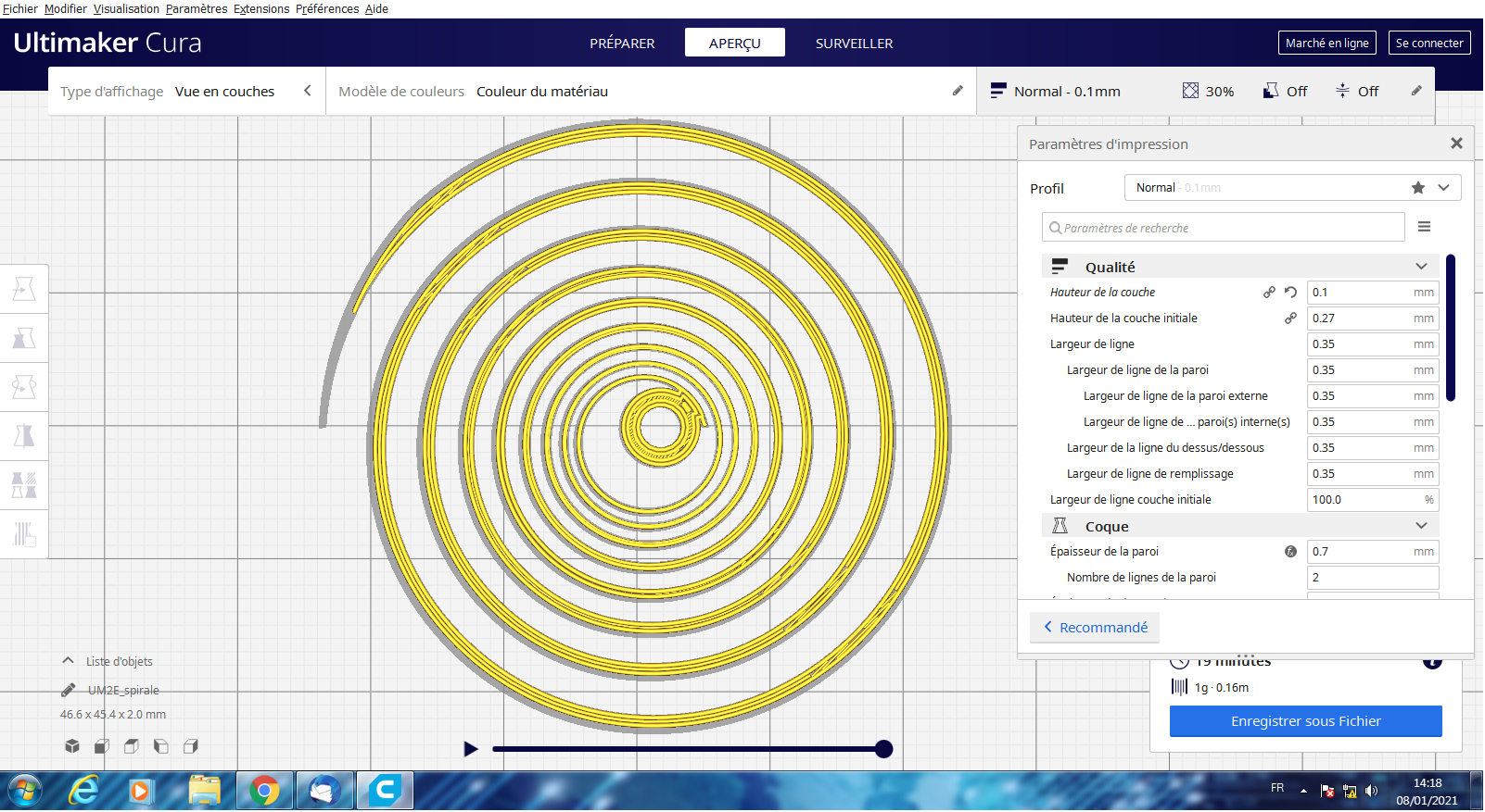

  5. Oui c'est correct, je ne comprends pas ! Regarde mes 2 premiers screens la différence entre les 2 versions sur la première couche est énorme ! La largeur de la spirale est différente uniquement sur la couche 1.
  6. oui mais là sur ton image on voit toutes les couches, affiche la couche 1 seulement et envoie l'image pour voir stp

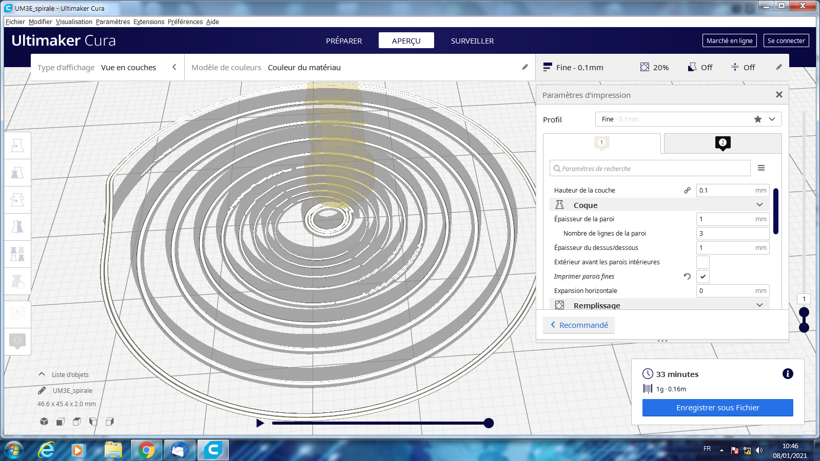

  7. voici le stl, je travaille sur Ultimaker 3 spirale.STL

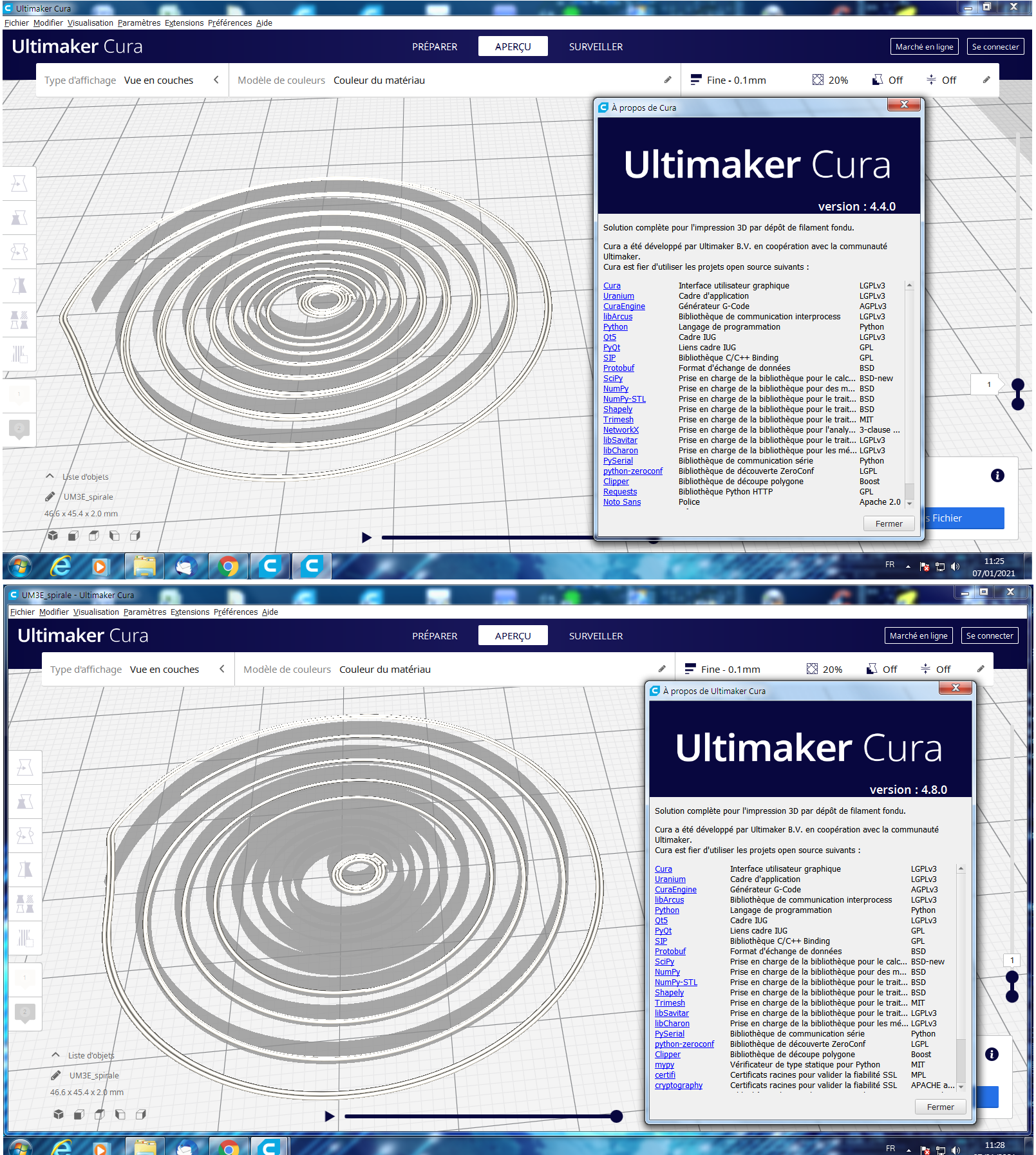

  8. Les paramètres sont exactement les mêmes pour les 2 versions, c'est pour cela que je ne comprends pas ! Avec la version 4.4, l'impression de la spirale se fait proprement du début à la fin, avec la version 4.8 et 4.6 il manque de la matière sur le plateau (au centre) quand je coche l'option "Imprimer les parois fines" ça améliore un peu la chose mais c'est pas concluant, le est bizarre
  9. Bonjour, j'ai ce modèle de spirale que je n'arrive plus à imprimer avec la version 4.8.0 de Cura, avec la version 4.6.0 même constat, par contre avec Cura 4.4.0 c'est nickel ! En regardant le tranchage fait par Cura de plus près, je me suis aperçu d'une chose bizarre entre les versions de Cura. Regardez l'intérieur de la spirale, il n'y a plus de filament sur le plateau pour la couche 1 avec Cura 4.8.0, contrairement à la version 4.4.0 de Cura !!! Cordialement
