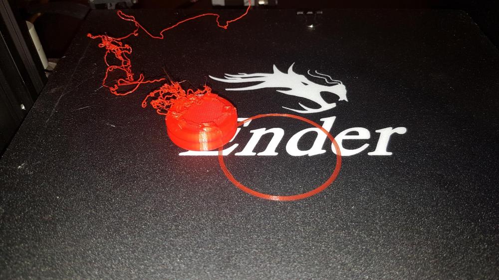

  15. J'ai retenté la pièce de puzzle en rouge. Elle a également eu le problème d'adhérence et s'est décollée à 80%. Je remarque que la base n'est pas du tout plate. Pas qu'un peu. Je dois faire face au problème connu de bombage du "bed" de l'ender 3. Du coup j"imagine que la tête d'impression a tendance à frotter à certains endroits plus que d'autres et au fur et à mesure des couches la différence de hauteur s'empile et ça décolle avec la pression de tête. Je ne sais pas pourquoi ça ne me la pas fait plus tôt. Je vais donc me lancer sur plaque en verre + produit d'adhésion. Je dirais si c'est OK après.

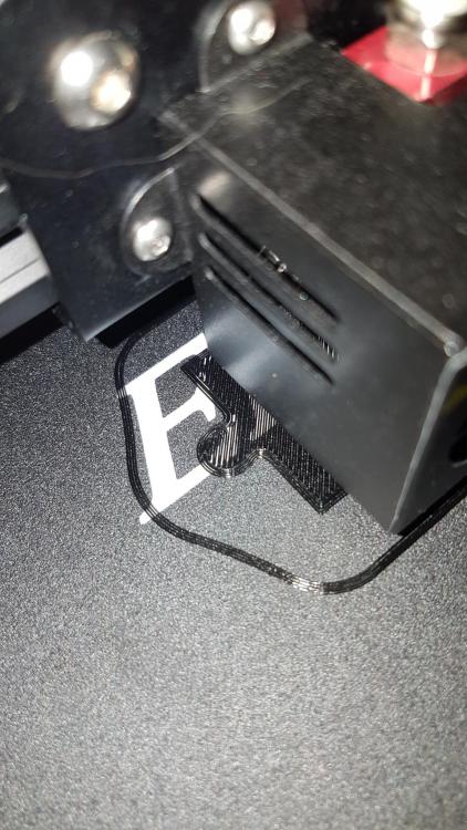

  16. Suite du feuilleton. J'ai regardé le dessous d'une pièce qui s'était bien imprimée auparavant ainsi que la toute première du chien. Et je vois que les maillages étaient déjà espacés entre eux (!). Mince peut être qu'il n'y a pas de problème là dessus en fait. Je retourne à mon garage et je vois mon fil PLA cassé. C'est clair il n'a pas aimé le peu de tension entre bobine et extrudeur avec l'humidité. La bobine est foutue et j'en prends cette fois une rouge. Je lance le gcode de la pièce d'échec et quand je viens voir 30 mns après voici ce que je retrouve. Bon là il n'y a pas photo ça n'a pas adhéré. Par contre tout le reste, et ce malgré les écarts dans le maillage (par exemple le cercle à 3 épaisseurs rajouté par cura se defiloche), semble être imprimé de bonne qualité: Donc finalement je me pose la question si j'ai vraiment un problème de sous extrusion ou si ce n'est que l'adhésion avec en plus 2 bobines devenues mauvaises (+ dans le dernier essai peut être une couche de poussière qui a accentué la non adhérence ? Je n'ai pas pensé à nettoyer). Et ma première pièce de puzzle qui faisait moche c'est peut-être le facteur 75% (je devais la rapetissir) appliqué dans cura qui amène à des effets de bord mal géré dans les arrondis ou autre. Bon j'ai du mal à expliquer la pièce puzzle blanche qui avait des soucis de fil (voir photo plus haut). Bobine pas terrible ? Ni la noire à qui il manquait une partie du maillage en haut à droite. Je vais creuser la piste adhérence. Il paraît que de la laque aiderait ? En tout cas ça me redonne de l'espoir.

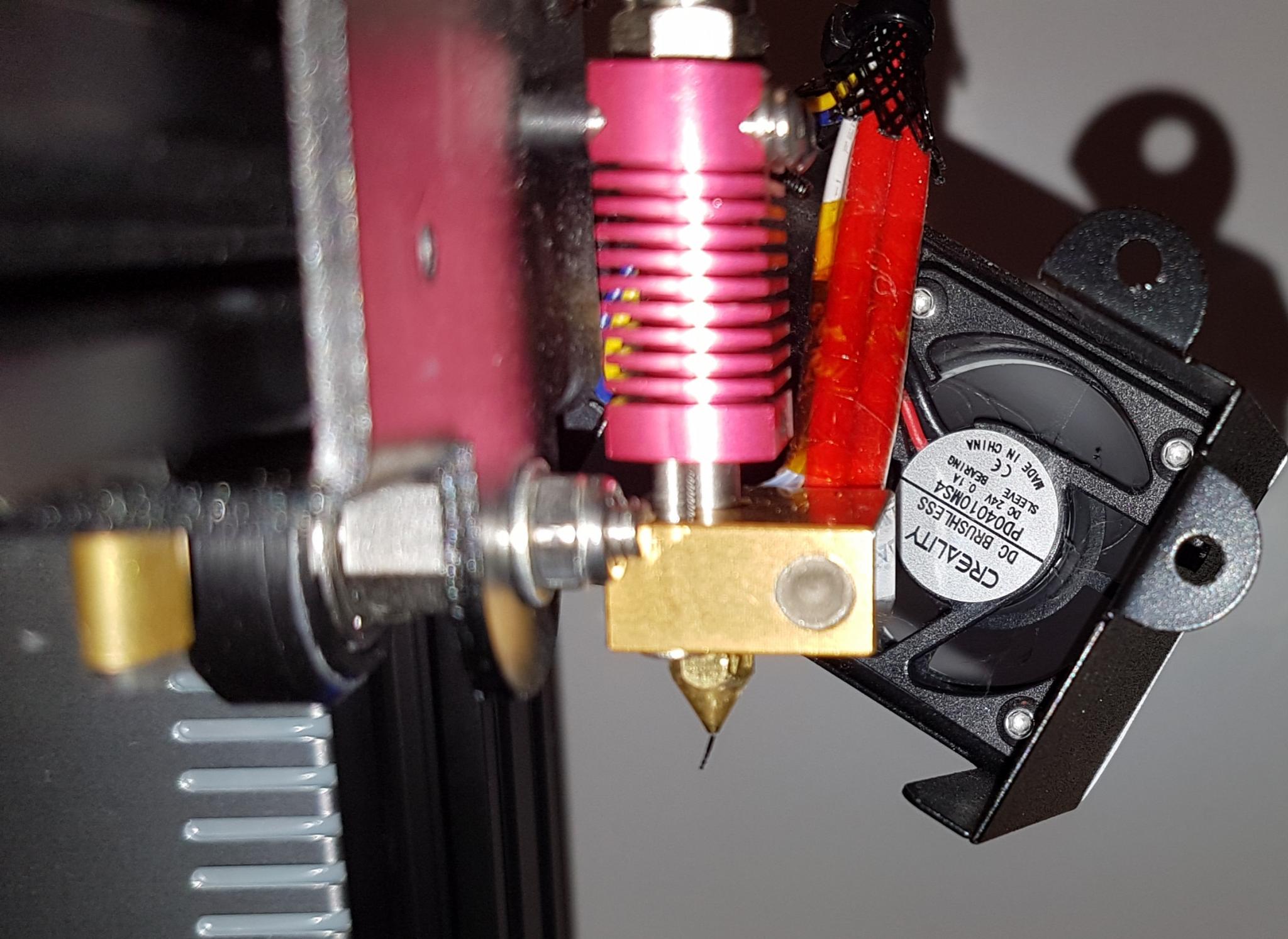

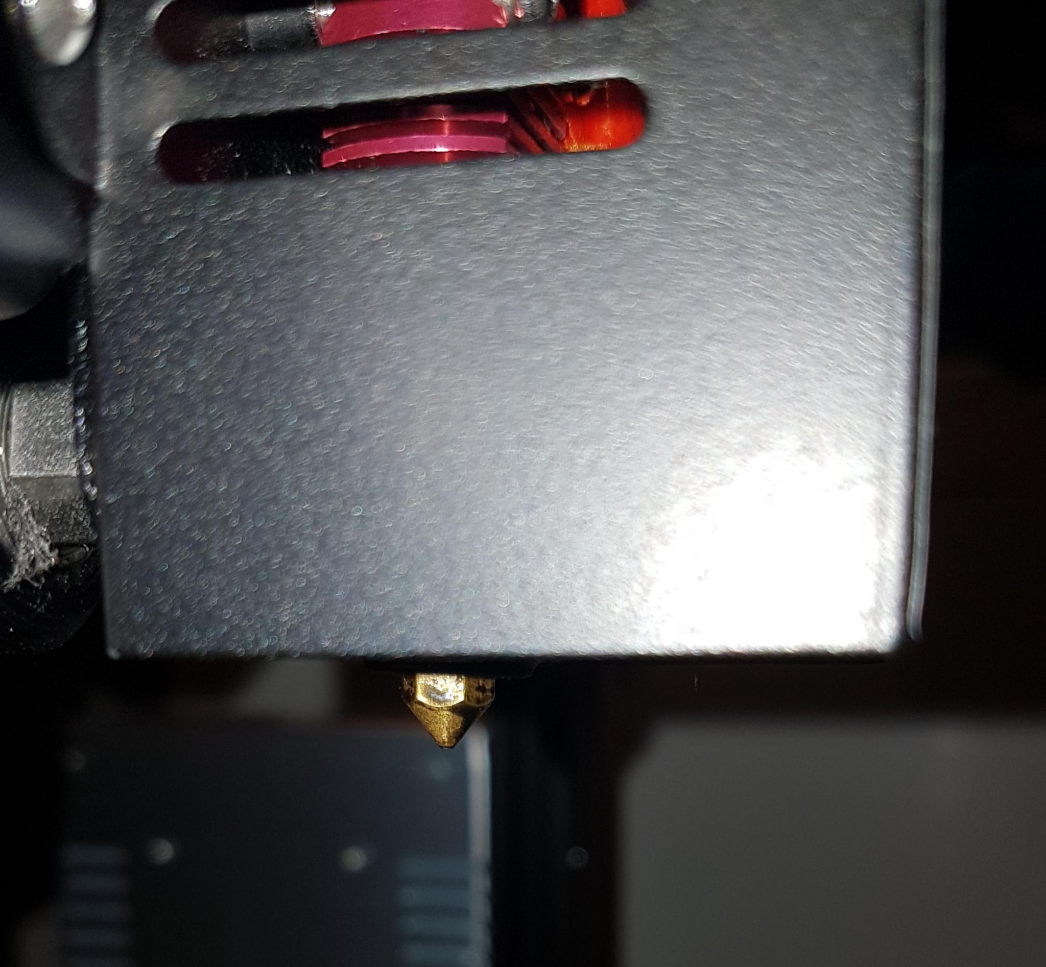

  18. J'avais enlevé le cache de ventilateur quand j'ai changé la buse. Je ne sais pas trop quoi faire a partir de ça ^^ Il paraît droit maintenant. Je vais reverifier avec un ancien gcode pour peu que je cumule plusieurs problèmes...
  19. Retour de la matinée. Le fil se cassait en début du tube PTFE côté extrudeur. Je n'arrive pas à enlever le tube côté tête chauffante avec le pneufix. J'ai carrément dévisser ce dernier et je le fais coulisser le long du tube PTFE mais ce dernier ne veut pas être retiré du corps chauffant, même en forçant. Donc dans la procédure titi de changement de buse je n'ai pas pu faire ces parties là. Donc pour ne plus avoir les morceaux cassés de tube, j'ai poussé manuellement un PLA dune autre couleur jusqu'à le voir sortir. Ça m'a pris 30 mns, j'avais dû mal à faire sortir le PLA. Ensuite j'ai quand même changé la buse et prié. Le résultat n'a pas l'air fameux Au niveau extrudeur je ne vois rien qui gêne. Il a l'air d'avancer normalement. Il me reste à faire le calibrage de l'extrudeur qui avait l'air un peu plus compliqué. Je l'avais considéré en priorité plus basse parce que jusque là mes impressions étaient nickels. C'est normal qu'on doive recalibrer cette partie plus tard d'un coup ?
  20. Bonjour titi, Merci d'avoir pris la peine de répondre aussi précisément et avec les liens qu'il faut c'est top! Je vais essayer de débloquer ce matin en suivant tes conseils. A priori ça ne vient pas de la bobine ni du gcode. T'aurais un avis également si c'est normal d'avoir la buse un peu penchée ? Ça ne se voit pas trop sur la photo mais à l'oeil nu ça me perturbe. Désolé pour le temps de réponse, mon quotidien est bien chargé en ce moment Olive
