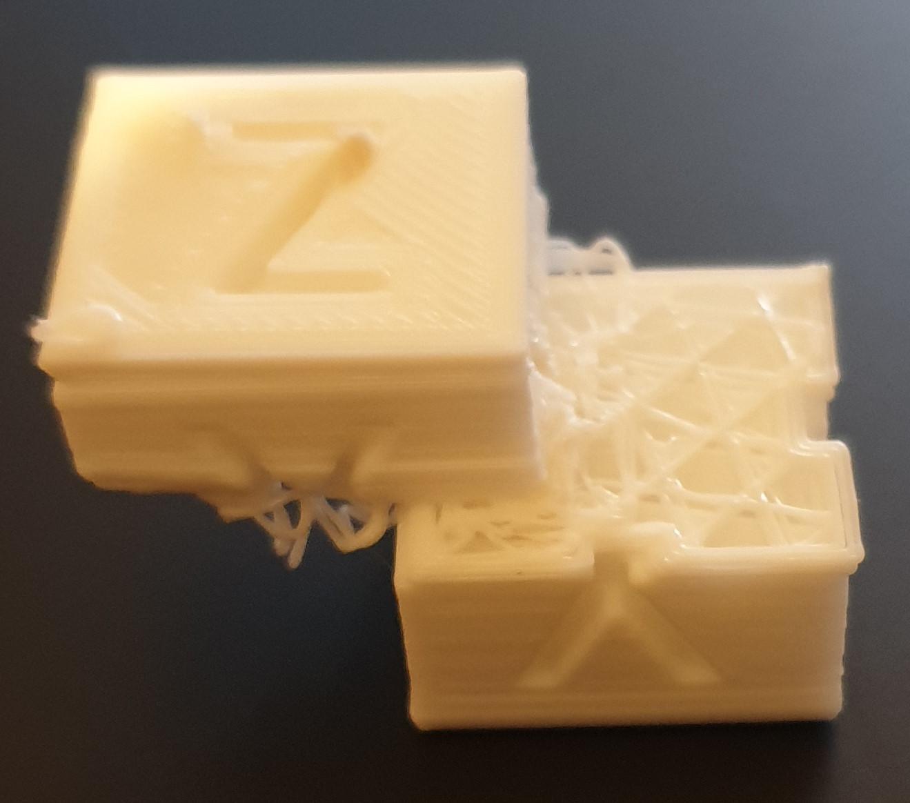

    Voici le résultat.

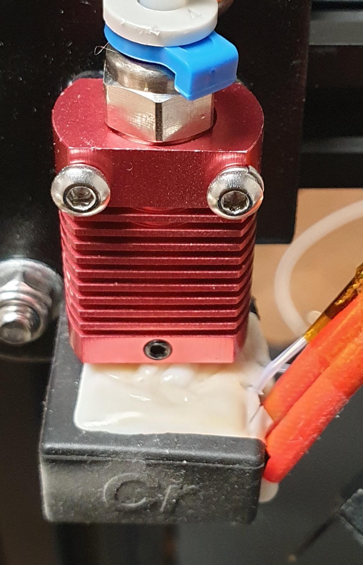

    Je crois que je vois d’où vient ces boulettes.... Ca vient de la buse pas assez serrée ?

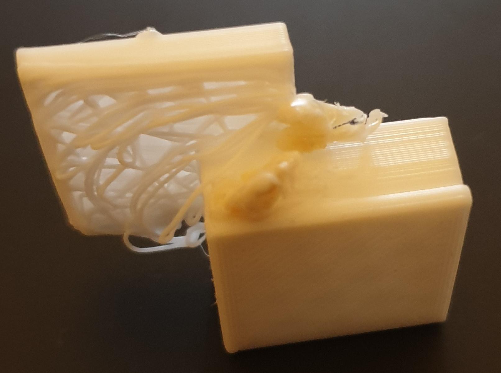

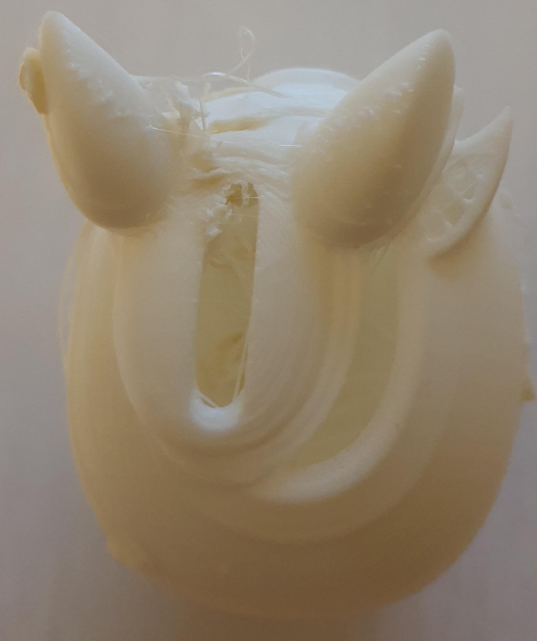

    Merci pour vos réponses. J'ai fait un nouveau test et j'ai imprimé un cube de calibration (1ere photos) et patatra.... Donc j'ai suivis un tuto pour régler l'axe Z, je pense que j'avais trop serré et trop tendu la courroie. Et je réimprime mon cube de test (2eme photos)...pareille. Mais cette fois si je suis resté tout le long de l'impression a scruter le moindre "truc" suspect. J'ai vu le filament faire ces espèces de boules qu'on voit mieux sur la 1ere photos, et c'est ces boules qui décalent l’impression... Par contre je ne comprend pas pourquoi elles se forment.

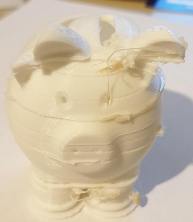

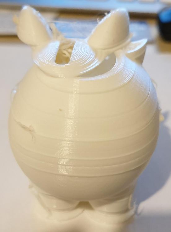

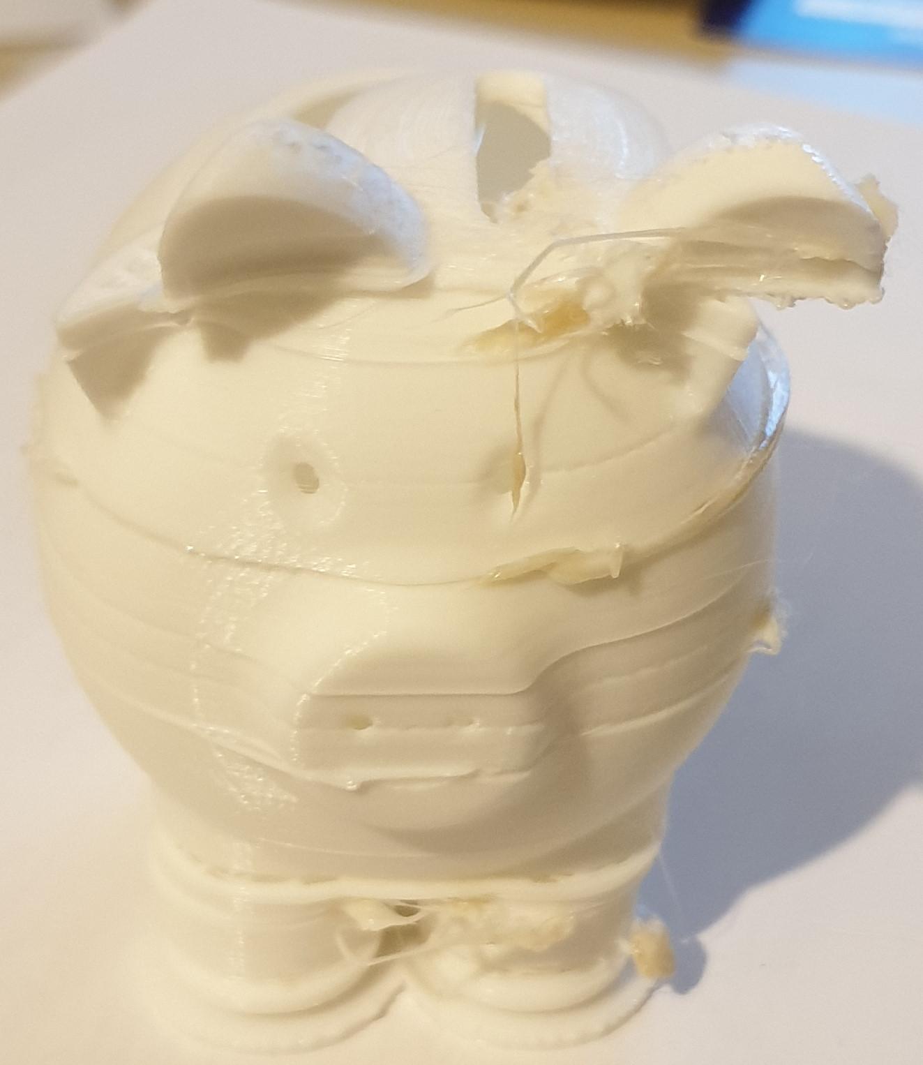

    Bonjour a tous, J'avais un problème de chariot que j'ai réglé (enfin je pense). Maintenant mes impression commences bien mais ça se gatte assez vite... Voici mon dernier print. Avez-vous un idée du problème ? Merci.

  14. Bon j'ai testé au décapeur thermique en mettant pas trop fort et c'est sortis comme dans du beurre. J'ai du remettre un coup pour sortir le heatbreak. ! Merci pour les conseils. Prochain épisode quand les pièces arriveront !
