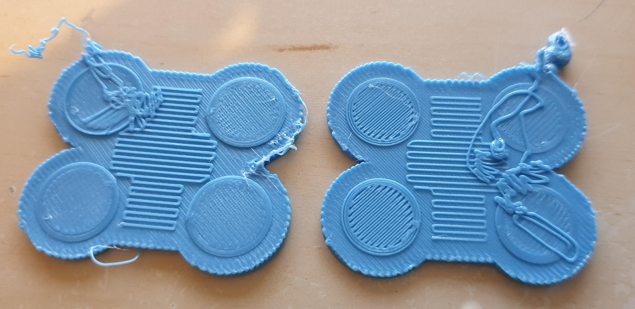

    J'ai fait un GROS nettoyage, suivis les tutos, tout remis au propre. et j'ai pu enfin sortir des choses propres sans bavures... Mon cube de calibration est sortis impeccable. Je n'ai tenté que de petites pièces pour le moment. La je viens de lancer un impression longue...je croise les doigts

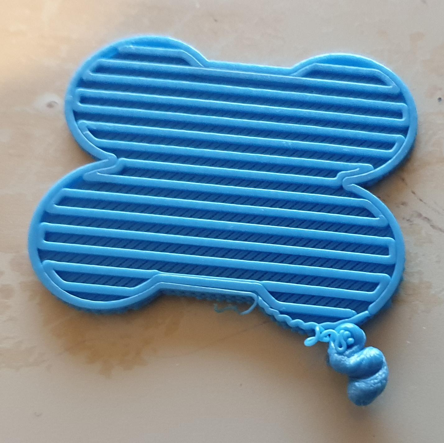

    Je crois que je vois d’où vient ces boulettes.... Ca vient de la buse pas assez serrée ?

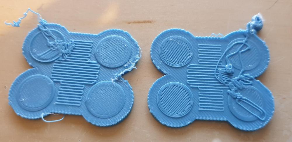

    Merci pour vos réponses. J'ai fait un nouveau test et j'ai imprimé un cube de calibration (1ere photos) et patatra.... Donc j'ai suivis un tuto pour régler l'axe Z, je pense que j'avais trop serré et trop tendu la courroie. Et je réimprime mon cube de test (2eme photos)...pareille. Mais cette fois si je suis resté tout le long de l'impression a scruter le moindre "truc" suspect. J'ai vu le filament faire ces espèces de boules qu'on voit mieux sur la 1ere photos, et c'est ces boules qui décalent l’impression... Par contre je ne comprend pas pourquoi elles se forment.

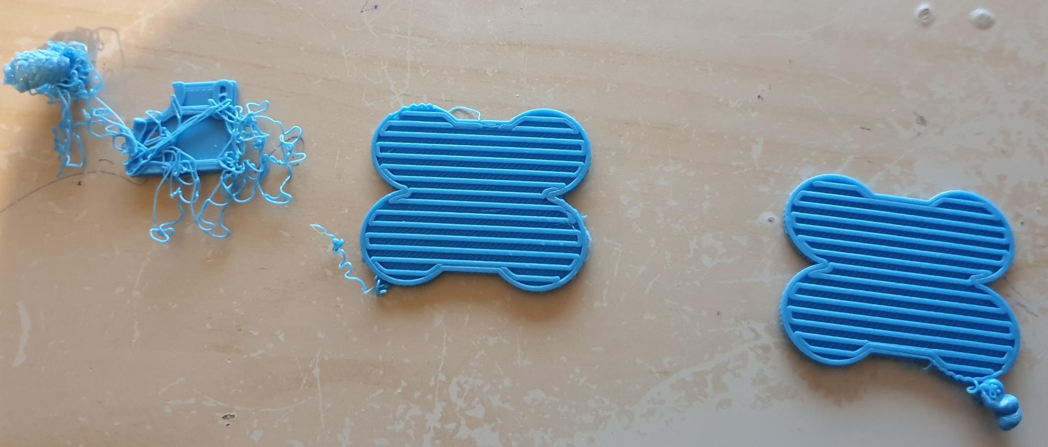

  24. Merci de ta réponse Orkh4nn J'ai tout nettoyer peut être pas bien, enfin j'ai du louper quelques chose. Sur la première photo, ce sont normalement les PIG qui sont sur la carte SD d'origine. Ça commence à imprimer et au bout de quelques couches la pièce se 'décolle', je suppose qu'elle a du se faire heurter...
