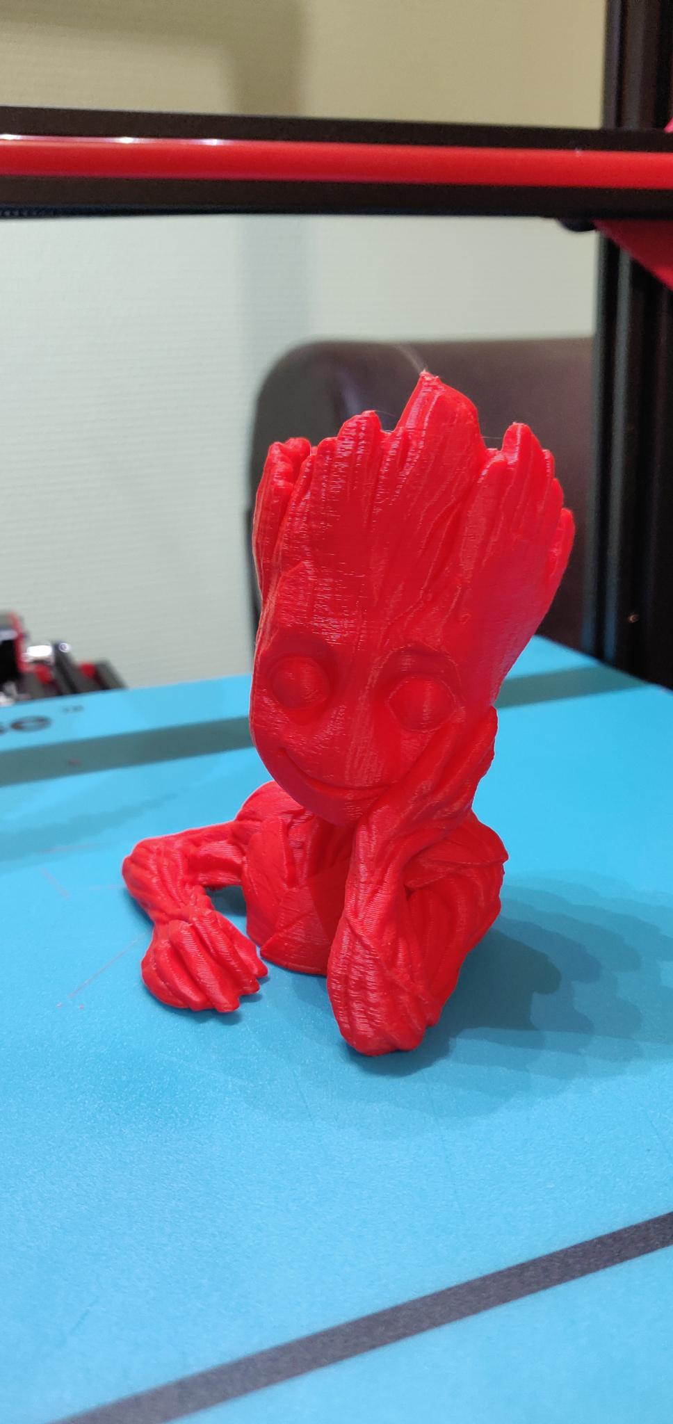

    Oui le warping n'a pas bougé beaucoup plus. Je ne savais pas mais sur mes pièces suivantes j'ai désactivé le ventilateur Je débute juste j'y vais par étape, et y a pas de courants d'air là où je suis. Je pauffine les réglages, sur ma dernière pièce (que je n'ai pas en photo là), j'ai pas de warping, mais des défauts du a des supports non mis. Et un décalage constant de l'axe de la bise, que je cherche a réglé En photo la pièce finie

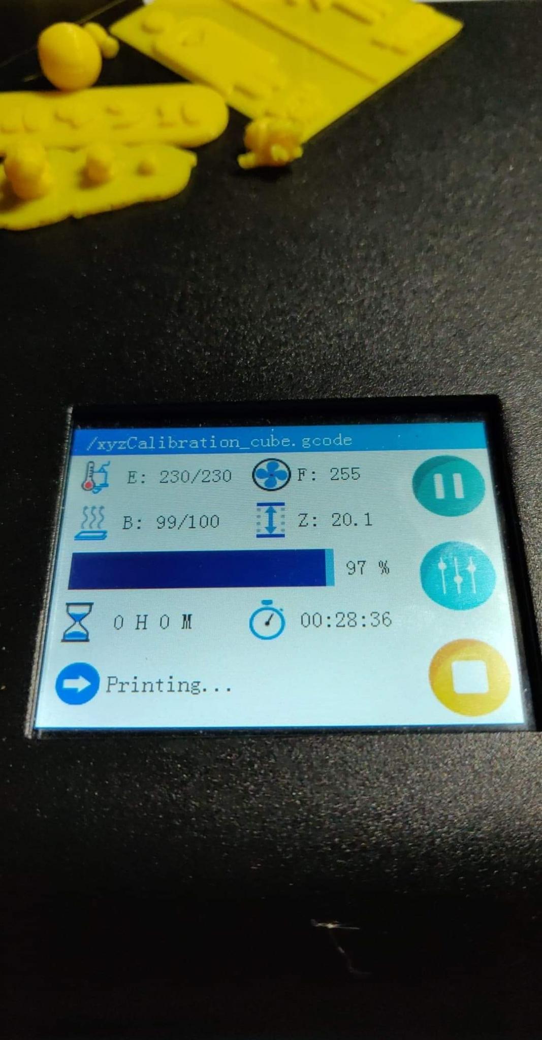

    Mis a part que je suis très persévérante lol Je re-test une nouvelle fois en faisant chauffé deux fois plus longtemps mon bed. Elle a l'air de tenir 230°buse 100° bed 0 vent

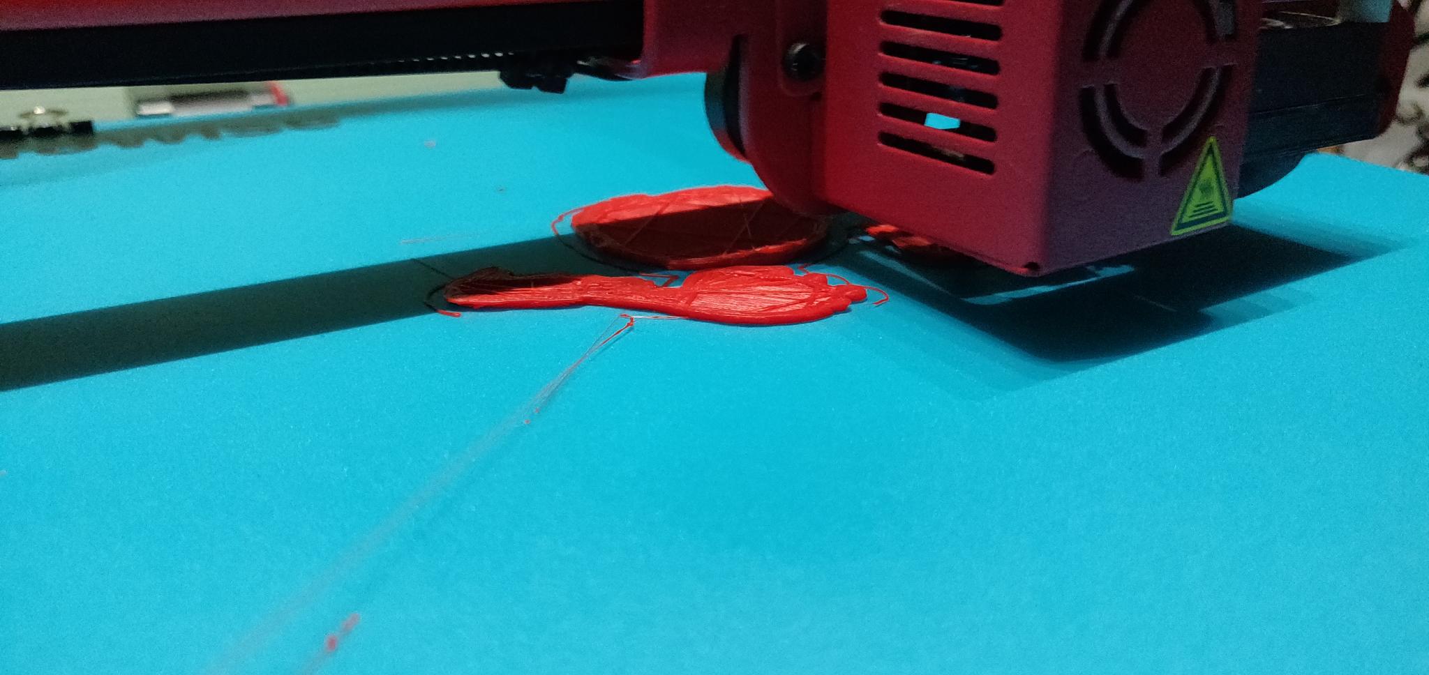

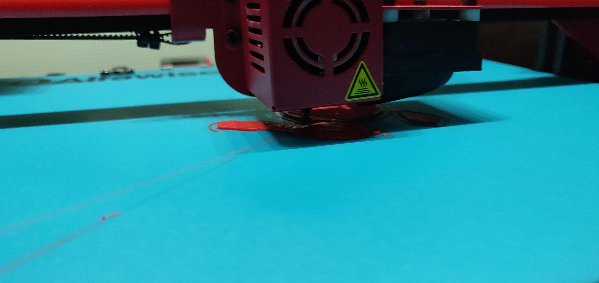

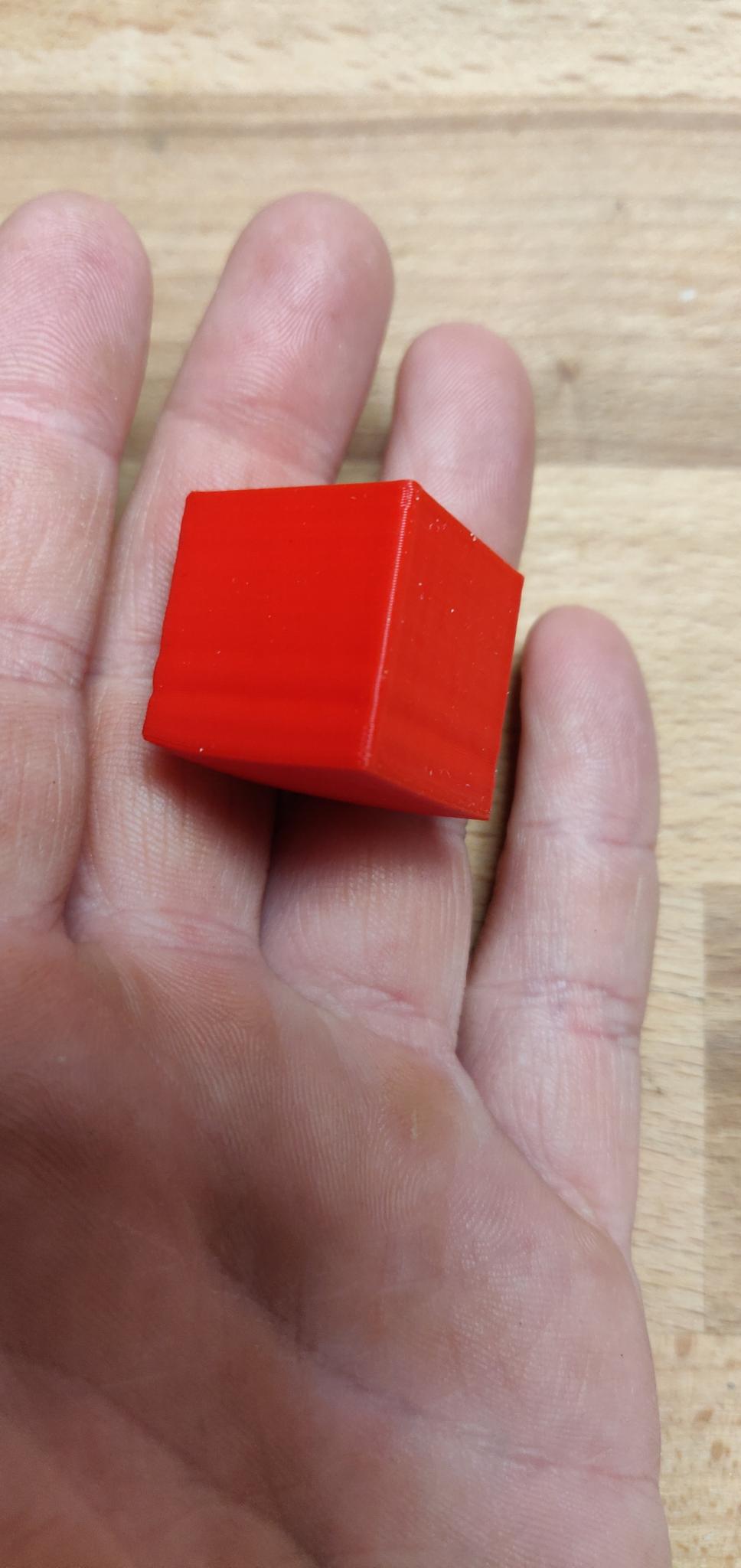

    Le bourlet est on le voit mieux sur la photo qui est dans ma main. Ma pièce est froide aussi, du coup j'attends mon nouveau fil que j'ai commandé, pla+ sunlu A priori j'ai un soucis avec mon plateau qui serait creux, j'ai mis du papier aluminium et c'est mieux. Mes pièces ABS n'adhère pas bien, j'ai réussi en montant un peux le bed et écraser les premières couches.

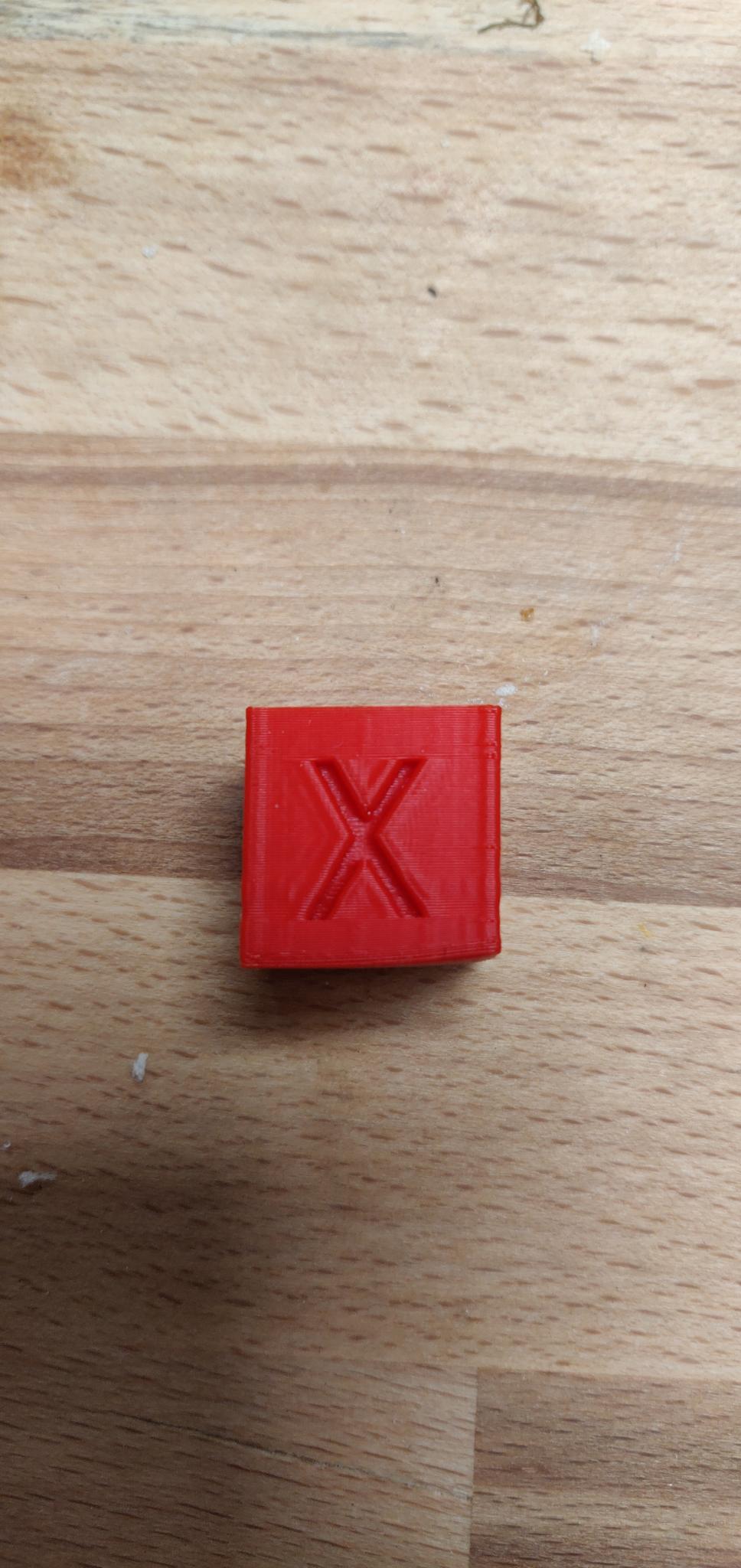

    Bonjour Ça fait quelques jours que j'ai mon imprimante 3D, on m'a offert avec une bobine d'ABS. Je n'avais pas vue a première vue, et ensuite j'ai des soucis de réglages. Cet après midi j'ai enfin réussi a faire ma première pièce entière en ABS. J'ai ma pièce qui se décolle encore un peux, c'est un soucis de plateau que je vais essayer de régler demain. J'ai aussi se bourlet sur toutes mes pièces même en PLA, toujours a la même hauteur. Rien ne touche la machine a ce moment là. Merci
