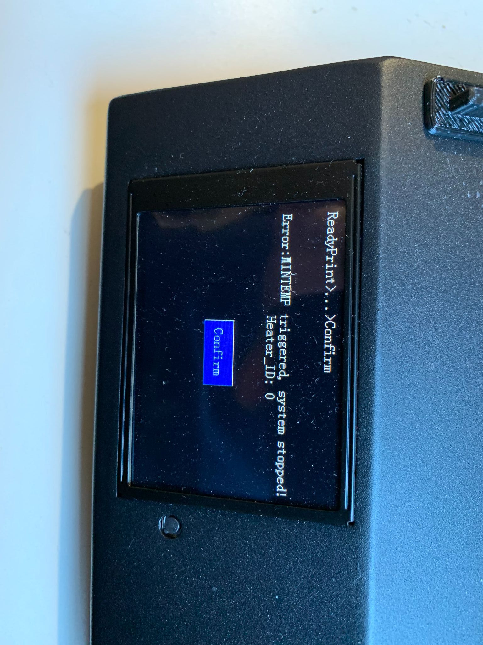

  9. De mon coté j'ai résolu le problème, j'ai contrôlé les soudures de la carte ou se branche la sonde et la résistance de chauffe, il y avait une soudure du support du connecteur le la sonde qui n'était pas au top, je l'ai refaite et miracle ça refonctionne , la tête a peut être dégagé trop de chaleur quand la sonde a lâché, mais ce n'est qu'une supposition !!! Toujours pas de news du support !!!!! @Alexandre, tu nous tiens informé, merci d'avance Bonne soirée Christian

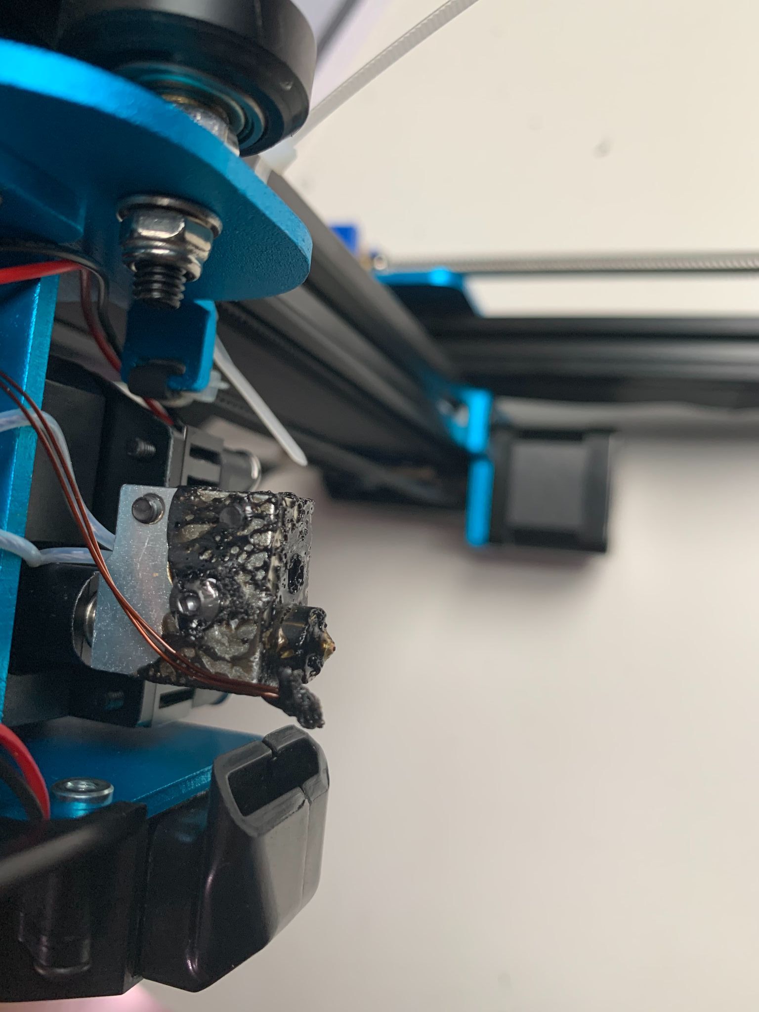

  10. Bonjour a tous, j'ai reçu la mienne la semaine dernière, j'ai commencé quelques print d'amélioration sans problème, j'ai voulu changé de filament et les ennuis ont commencé !!!! En effet message d'erreur quand je veux augmenter la température de l'extrudeur et chauffe impossible, la buse est sale j'essaie de nettoyer mais a froid pas possible je retire le capuchon en silicone et là grosse surprise la buse devait être mal serrée car ca a débordé de partout, le fil de la sonde est coupé !!!! J'envoie un mail au support pour signaler le problème, pour répose on me dit que pour démonter la buse il faut ..........chauffer !!!! Ils sont marrant les gars !!!! Blague à part j'ai démonter en chauffant avec un mini chalumeau et recommander un ensemble complet de corps de chauffe. Je l'ai reçu ce matin et branché et remonté ..... toujours le même message d'erreur , j'ai changé la nappe par acquis de conscience mais rien n'y fait. J'ai renvoyé un mail et attends de leurs nouvelles !!!! Je me pose la question d'avoir privilégié une boite française en payant un peu plus cher et pensant avoir du service, est-ce que ca en vaut la peine ? J'ai une ender 3 elle a imprimé des kilo de pla sans aucun soucis !!!! Christian PL
