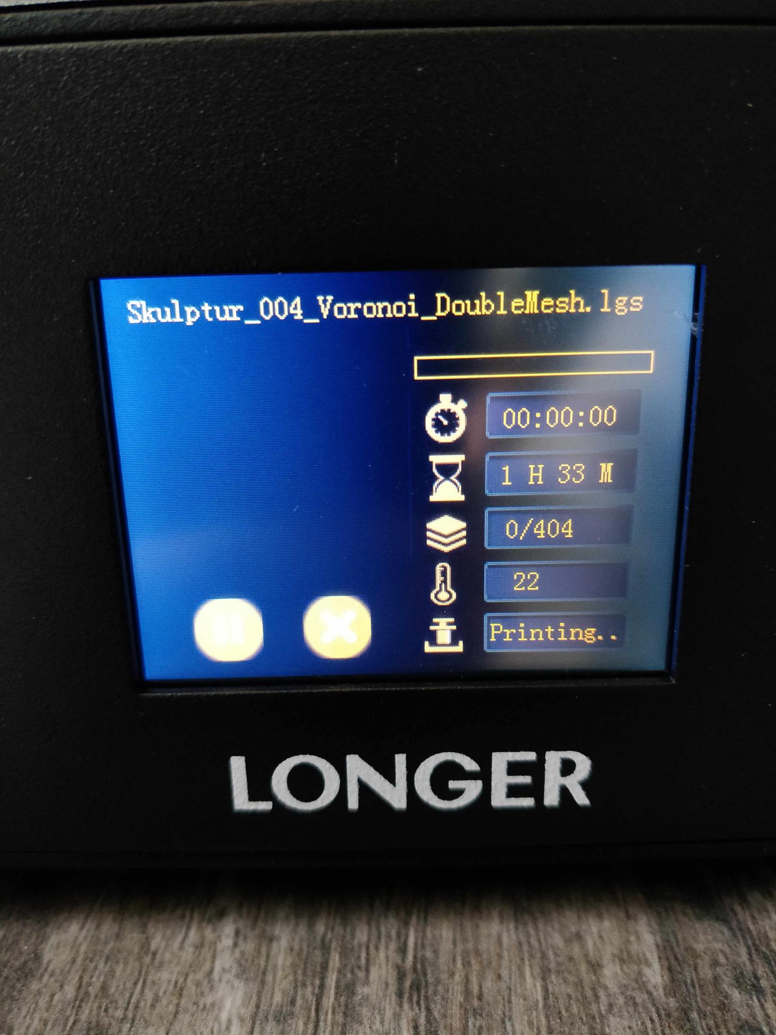

  4. @gisclace Salut toi aussi tu as ce problème ? pour moi impossible d'imprimer autres chose que les modèles déjà slicés qui sont présents sur la carte SD fournie avec l'imprimante. C'est un truc de dingue j'ai essayé sur 2 PC (un sous win 8 l'autre sous WIN10) avec 2 versions de logiciels celui sur la SD et celui dispo sur le site longer, 3 différentes SD card et pas moyen. sur l'imprimante je vois bien le fichier je lance l'impression et il se passe rien (voir la photo ci-dessous). Pour info je sui un habitué de l'impression 3D car je pratique depuis 2 ans (ender 3). J'ai envoyé un mail à longer et la réponse est bien sur à côté de la plaque, c'est pas leur logiciel bla bla, essayer sur un autre PC une autre SD enfin bref tout ce que j'ai déjà fait et que je leur ai expliqué. Je commence à regretter mon achat ........ Si je t'envoye un fichier que j'ai slicé tu pourrais me dire si ton imprimante la reconnait ? merci d'avance
  5. oui moi depuis 1 semaine j'ai eu le temps d'imprimer 3 des modèles contenus sur la SD fournie personnellement je m'attendais à mieux .... j'ai des traces qui ressemble à du wobble ! bizarre mais mon plus gros problème c'est que je slice des fichiers STL avec le logiciel longerware3D (quand ce dernier ne plante pas c'est une vrai catastrophe !) je mets le fichier .LGS sur la carte SD et quand je veux lancer l'impression sur l'imprimante avec la SD il se passe rien comme bloquer (voir la photo) !!!! j'ai écris à Longer j'attends un retour ....
