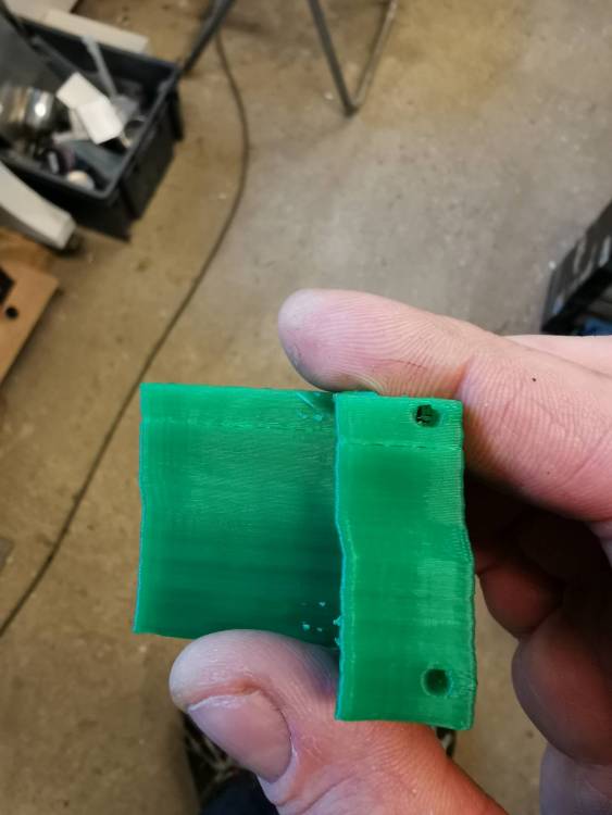

Bonjour à tous, Tout d'abord meilleurs voeux pour cette nouvelle année. Me revoilà enfin. J'ai refait mon Z en construction correct. J'ai vérifié la géométrie de la machine, je suis dans les 0.05mm et les déplacements à 0.02mm donc correct pour ce type de construction et pas des moteurs ok. Mais j'ai toujours le même soucis... là je vois pas, j'ai beau changer les vitesses, accélération, rien n'y fait. Une petite idée ? Merci beaucoup olivier -

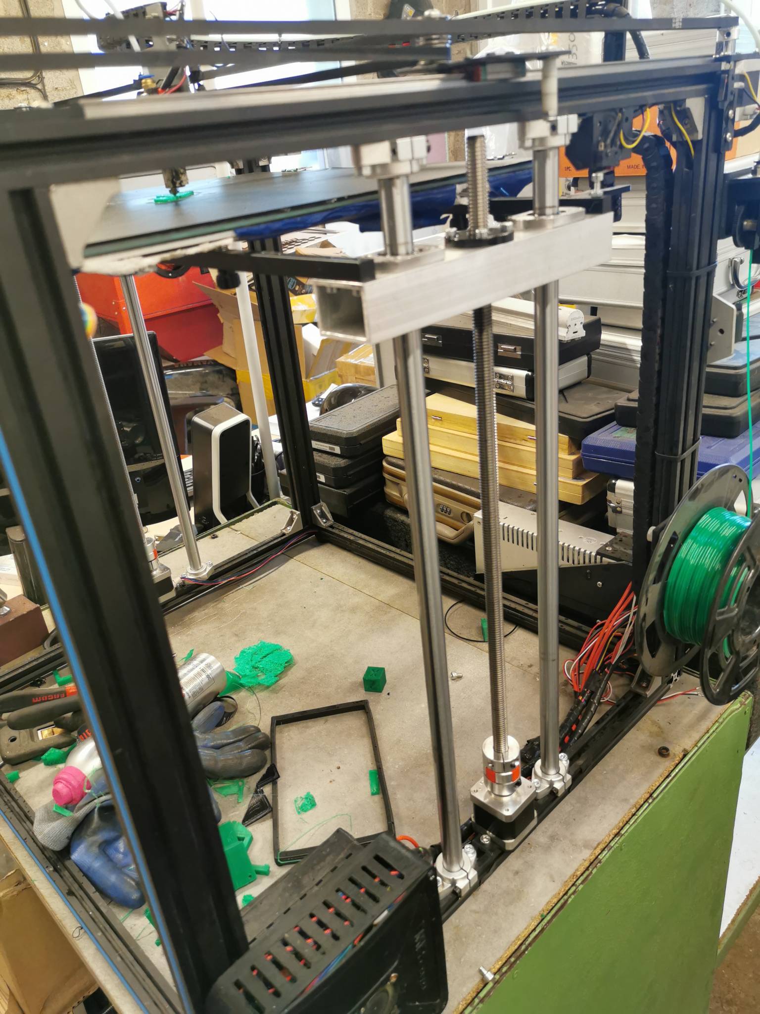

Oui c'était ma dernière étape pour la rendre précise, du coup faut que j'y fasse plus rapidement que prévu lol Cedt pareil du guidage de 8 sur 550 de long cedt très moyen, j'ai fini la pièce et on voit bien le cintrage du guidage [emoji23] je passe en 16 ça devrai être beaucoup mieux. Tu aurais une photo de ton système ? Merci beaucoup de ton aidd Envoyé de mon ELE-L29 en utilisant Tapatalk -

Je pense que tu as raison, j'ai enlevé les roulements du haut pour laisser libre la tige filetée. J'ai un défaut mais constant donc du coup sûrement problème de perpendicularite... Je vais refaire tout ça en sérieux, rigide et pas tordu pour être sur de la partie mécanique deja Envoyé de mon ELE-L29 en utilisant Tapatalk -

J'ai eu une fuite mais c'est regle Voilà le montage des tiges filetée Cedt ma prochaine modif modifier le diamètre de guidage Merci de ton aide Envoyé de mon ELE-L29 en utilisant Tapatalk -

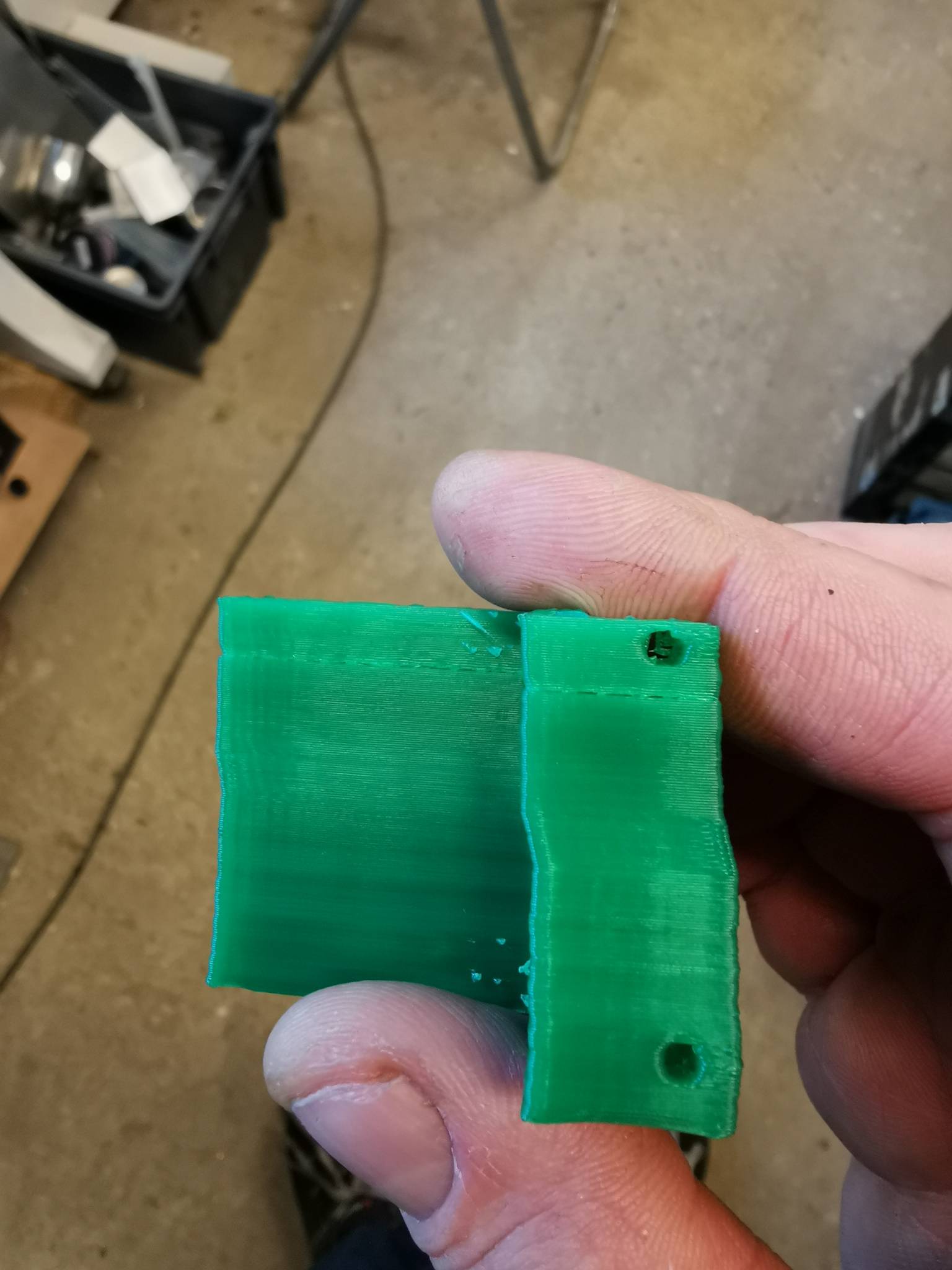

Ce que je comprends pas cedt que le plus gros du décalage est lorsque il a un changement dans le solide Comme la le trou Envoyé de mon ELE-L29 en utilisant Tapatalk -

Nouvelle tentative mais rien de bon Envoyé de mon ELE-L29 en utilisant Tapatalk -

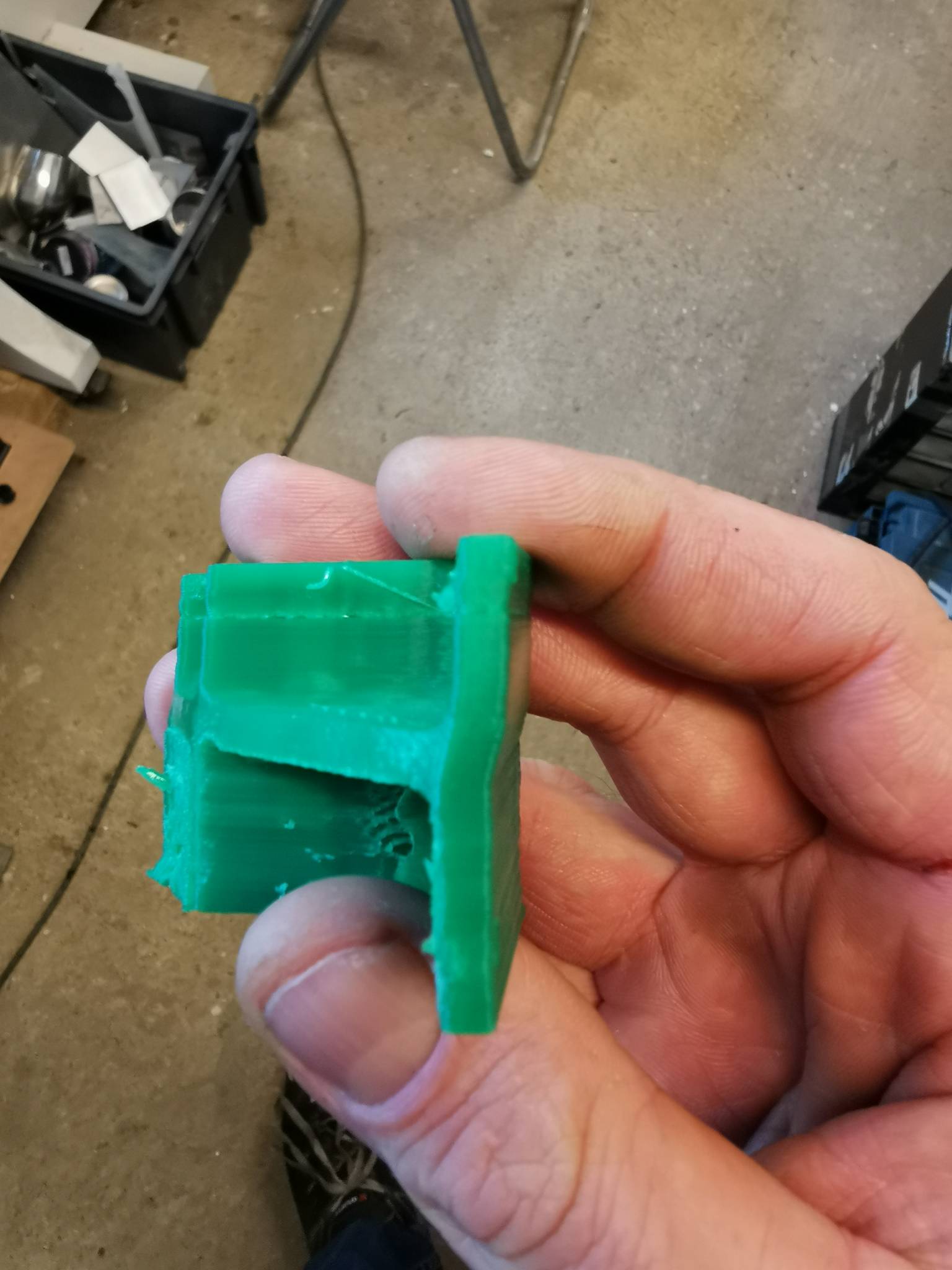

Salut, Merci, normalement c'est fait. A l'origine c'est une Tronxy X5S, mais plus grand chose d'origine, 24V, extrudeur chanché, carte MKS Sbase, Marlin 2.0, guidage linéaire et renforts de partout. Il me reste les guidage du Z à modifier. Non aucun claquement, tout est bien fluide, j'ai tenté de modifier accélération, vitesse, température et rien n'y fait..pas moyen d'avoir une face plane, un coup ça rentre un coup ça sort Merci -
Bonjour Les jours se suivent mais ne se ressemblent pas... Hier une forme complexe nikel. Aujourd'hui je tente d'imprimer une équerre avec renforts. Résultat les face pas très planes et surtout à l'endroit du renfort ça se décalé complètement (la face est plane sur toute la hauteur normalement) Savez vous ce qui peut merdier ? Merci Envoyé de mon ELE-L29 en utilisant Tapatalk

Bonjour à tous, N'y arrivant pas j'avais fait un pause. Hier je me suis repanché dessus, et j'ai trouvé On se moque pas [emoji16] Je n'avais pas fait attention que le cavalier de la carte était sur 16bits.. J'ai donc essayé en le m'étant en 32, rereglage des step moteur au comparateur et la c'est impeccable Si ça peu être utile, c'est bête mais bon des fois on se focalise sur des choses qui n'ont rien avoir. Merci de votre aide Envoyé de mon ELE-L29 en utilisant Tapatalk
