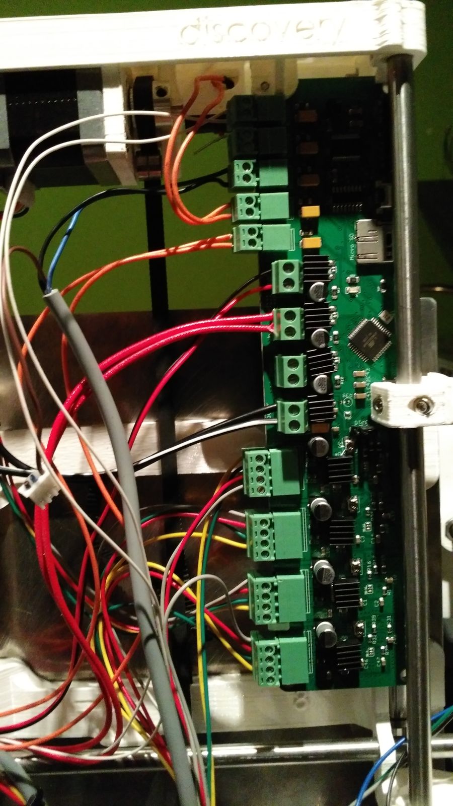

    Merci à tous ceux qui m'ont aidés dans cette petite galère. Concernant le défaut de fonctionnement au démarrage j'ai trouvé le problème: Dans le nouveau kit il n'est plus obligé de souder les fils des moteurs de l'axe Z puisqu'un adaptateur est maintenant fourni.Malheureusement pour moi il a mal été fabriqué et lorsque j'ai inséré une des fiches coté moteur un fil qui devait être mal clipsé dans cette fiche, a reculé et ne faisait pas contact (fil rouge) du coup ça me faisait un gros bordel et j'ai un peu gratté le builtak, mais tout va bien maintenant. La machine tourne depuis 10H00 ce matin et tourne encore ce qu'elle fait est absolument GÉNIAL!! Merci encore à tous et bonne soirée

    OK merci Flykiller j'ai fait comme ça et ça fonctionne. Juste un petit problème lorsque je la met en route elle se cale bien en X mais au lieur de descendre pour se caler en Y elle monte et s’arrête pour le temps de chauffe je présume, mais ne devrait elle pas descendre au contraire jusqu'au signal du palpeur?

    Flykiller MERCI ! Maintenant j'ai au moins quelque chose qui fonctionne. concernant le fil du capteur a brancher : sur les 5 broches ou bien sur les 3 broches ce n'est pas vraiment clair sur le tuto

    ok merci j'essaie de suite et te tiens au courant . Par contre j'aurais une autre question concernant le palpeur de l'axe Z et le branchement de son fil brun

    tu me dis que le jump est mal monté et qu'il devrait être sur les deux picots les plus prés du bornier??

    ok pour les jumpers celui du haut n'est connecté que sur un picot et celui du bas est connecté sur le deux de droite c'est bon ?

    Non pas de problème de ce coté la, par acquis de conscience je viens de recontrôler le + est bien le fil noir avec liseret blanc et arrive directement sur la carte au +

    Bonsoir Après avoir galéré pour récupérer mon colis chez UPS j'ai enfin fini de monter l'imprimante Dagoma ( a peu prés 7H00 de boulot ). Au moment d'appuyer sur l’interrupteur, rien ne se passe, pas de ventilo, pas de mouvement, pas de chauffe, pas d'extrudeur, que dalle. je recontrôle mes branchements d'alimentation, apparemment tout est correct, ma tension est de 12,7 volts sur la carte et le fil noir et liseret blanc est bien branché sur le + du bornier power. et au contrôleur c'est bien un + Je sèche, un petit coup de pouce ? Merci
