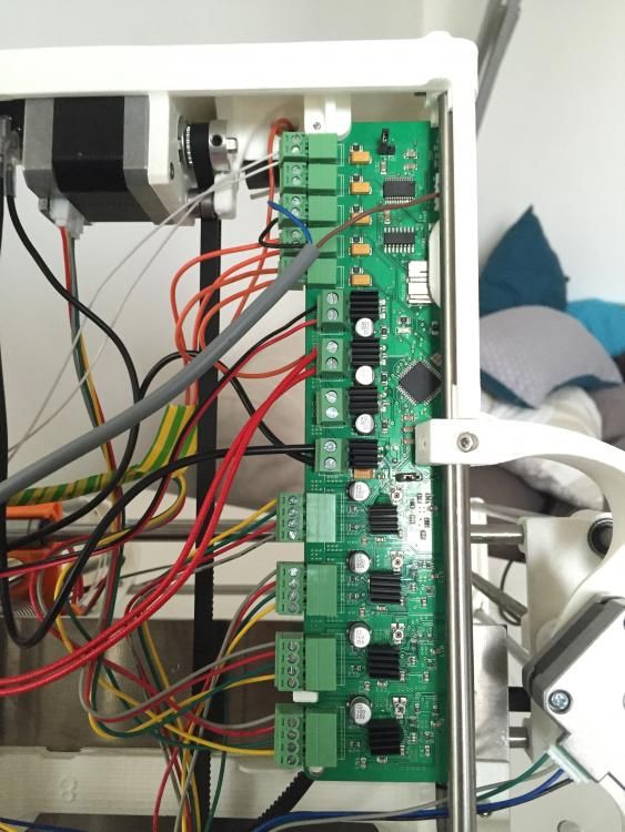

Je viens d'avoir Dagoma le palpeur est mort , ils m'en revoie un, j'espère faire ma première impression avant la fin de la semaine, merci pour votre aide bonne journée
Je viens d'avoir Dagoma le palpeur est mort , ils m'en revoie un, j'espère faire ma première impression bientôt !!!
Il stop la descente et remonte, je pense qu'il marche bien ...
Tu parle du branchement du palpeur qui est dans le fond avec le deux fils coupé ? Je vais regarder ça, merci pour ta réponse.

Merci beaucoup pour vos réponces effectivement c'était inverser je me sens un peux con !! Du coup vue que je peux démarrer mon impriment sans réveiller tout l’immeuble j'ai un nouveau problème... Je me mets bien // mon plateau avec mon axe X avant de démarrer, il remonte d'environ 3cm à l'allumage (normale) et là je constate qu'il y a un décalage je coupe et je mesure et il y a environ 5mm de différence. Le coté doit remonte plus vite que le gauche!! J'ai essayer environ 5x et c'est toujours le même problème J'ai l'impression qu'ils tournent pas à la même vitesse se qui est peux probable. Avez vous un idée pour résoudre mon problème? Bonne soirée.
Re, Après le décryptage que tu ma donner en MP effectivement je pense que le capteur ne marche pas, du coup j'ai interverti avec le capteur du plateau et ça ne fonctionne toujours pas .... J'ai rererererevérifié mes branchements sur la carte et ils sont bon. Du coup je me demande si c'est pas les capteurs que ne marche pas. C'est quand mm peux probable que les deux ne marche pas ... J'attend toujours la réponse de Dagoma, ils ont certainement une réponse. Encore merci pour ta réponse.
Bonjour tout le monde, Je vien de finir le montage de ma D200 et au premier allumage j'ai cru qu'elle allais explosé . J'ai bien appeler Dagoma et je suis en attente d'une réponse de leurs part, mais si l'in de vous pouvais m'aider ça serrais super !! Pour m'expliquer je vous met deux petites vidéo qui va éviter à un dyslexique de faire un long discourt incompréhensible. -https://www.youtube.com/watch?v=0NDjudg8_Oc -https://www.youtube.com/watch?v=1kCoSOp8Av4&feature=youtu.be Au passage une photo de mes branchements, ça peux servir. Bonne journée à vous tous et merci d'avance. LaGouaille.
