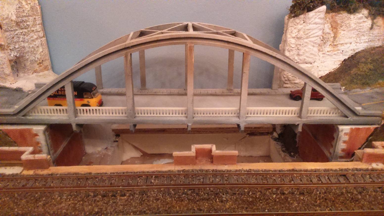

  5. Bonjour Problèmes résolus pour l'extrusion et la plaque d'impression, sur une simple plaque de verre c'est nickel voici les pièces (garde corps) que j'ai imprimé pour un pont au 1/87e
