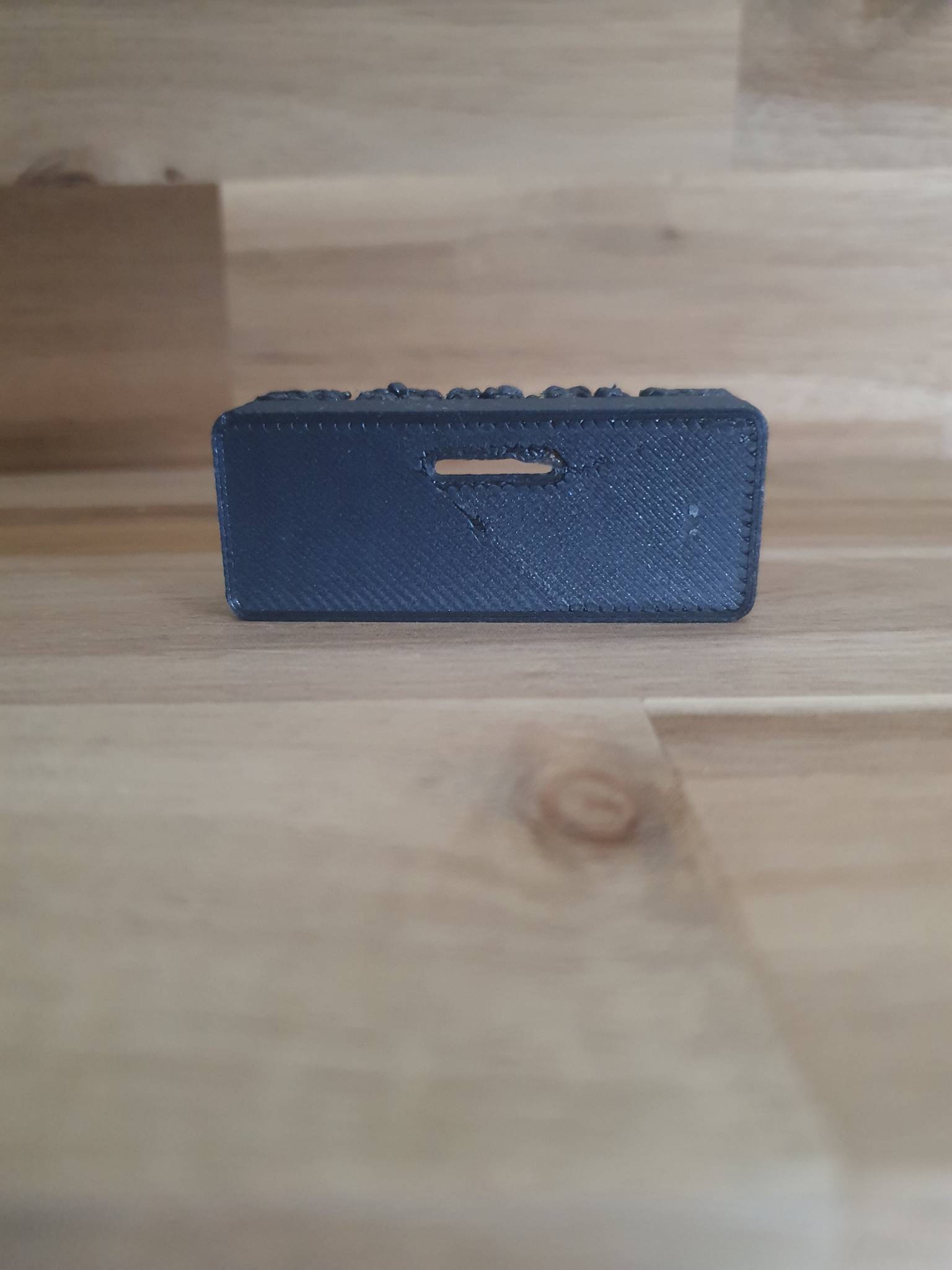

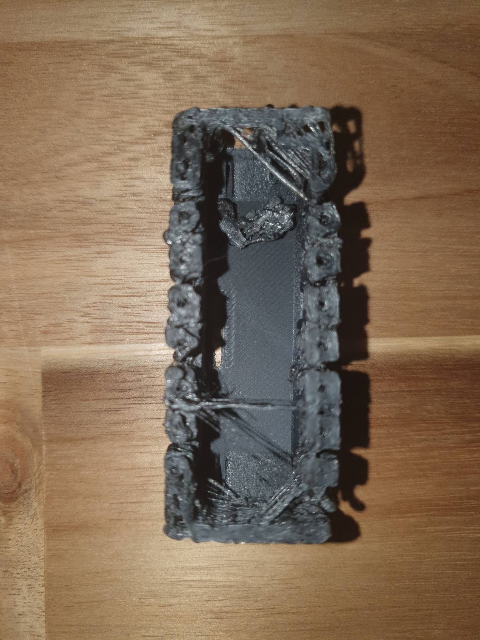

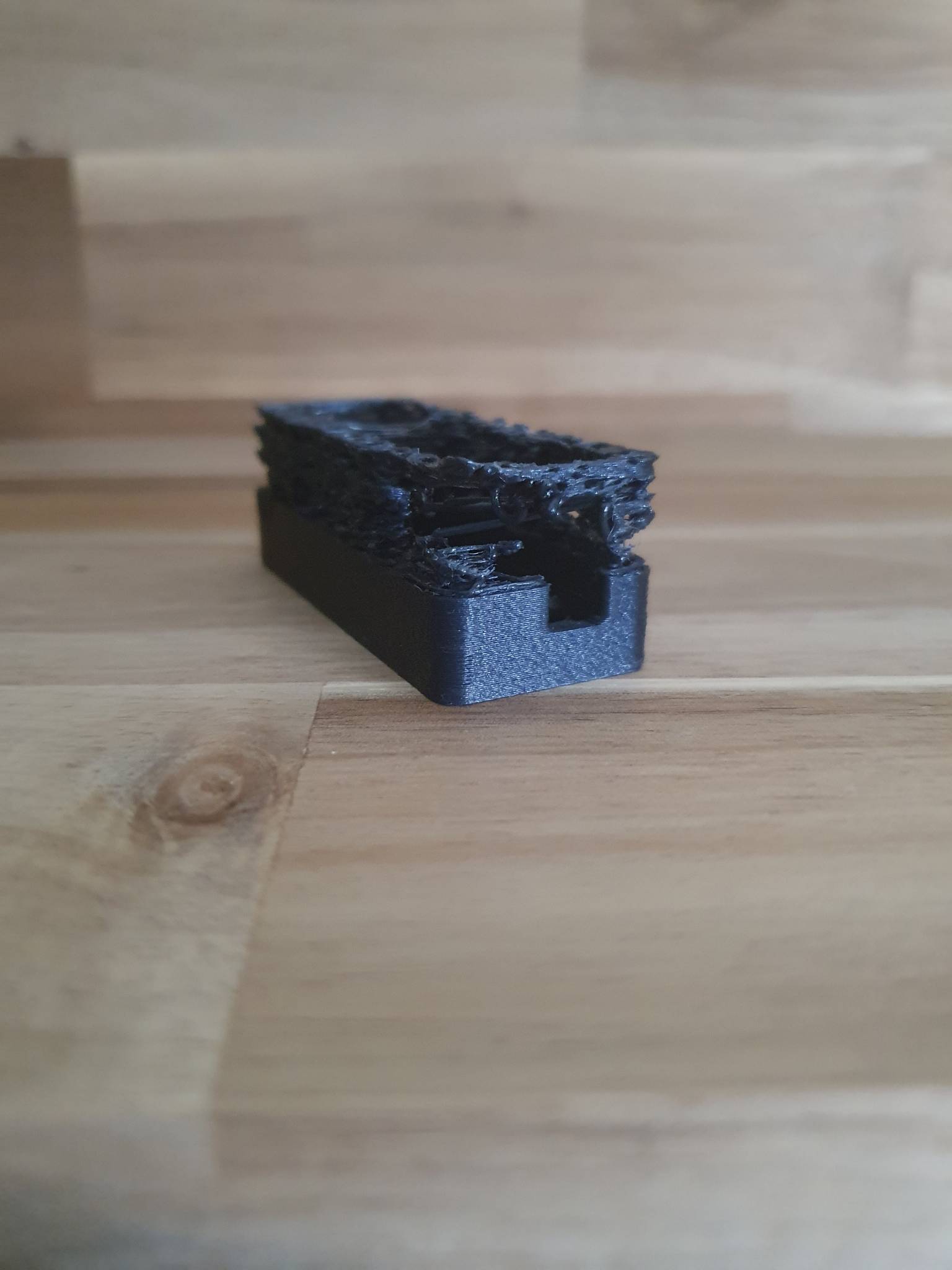

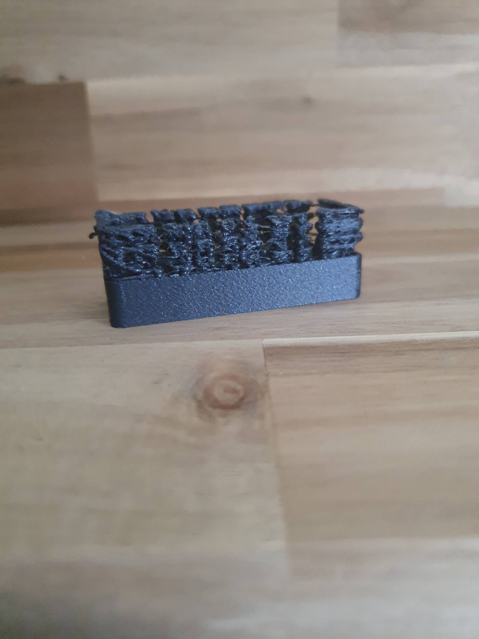

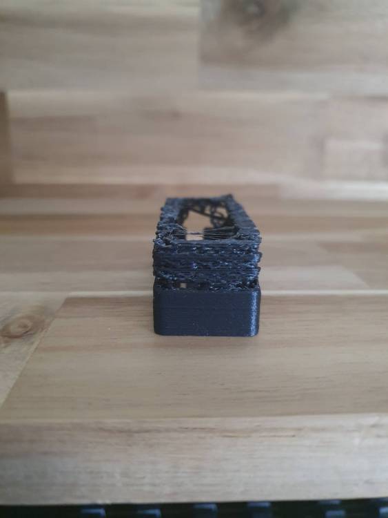

  1. J'ai passé la rétraction à 2mm et pour l'instant ça imprime bien la grille à voir sur la durée ! Merci à vous deux.

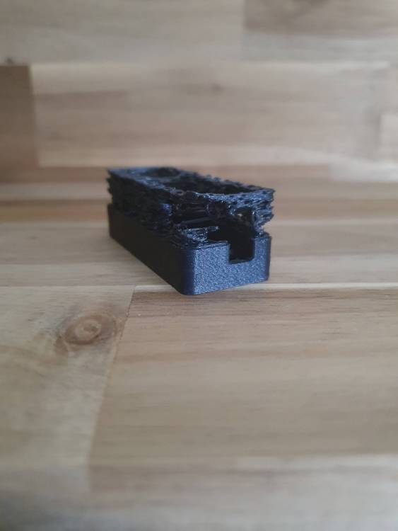

  2. le PTFE fourni avec https://fr.aliexpress.com/item/32889029983.html?spm=a2g0w.12010612.8148356.65.709755c5dKKbqn est de bonne qualité ? pour le PTFE capricorn t'aurais un petit lien aussi stp ? Merci.

  4. @Ironblue alors pourquoi les premières couches sont propres ? merci pour le lien je vais lire ça. @chagre Hum.. cela me parait possible, voici mes paramètres de rétraction: Distance: 5mm Speed: 50mm/s
  5. Bonjour, J'utilise une Alfawise U20 sous Marlin 2 avec BL-Touch. Je slice sous Simplify 3D. J'ai essayé d'imprimer une pièce que j'avais déjà réussi à imprimer il y a 1 an quand l'imprimante sortait du carton, une coque de raspberry pi. Au début tout va bien, puis lorsque ça commence à imprimer une grille d'évacuation de la chaleur rien ne va. Je dois avoir un soucis avec un paramètre de remplissage ou de wall mais je n'arrive pas à bien identifier le soucis. Voici quelques photos du print sous plusieurs angles. Aussi j'ai un doute sur mon profil S3D, quelqu'un a-t-il un profil pour Alfawise U20 fiable ? Une âme charitable pourrait-elle m'aider un peu ? merci

  7. Ton point 4 m'a fait pensé que cette bobine n'a pas été utilisée et stockée un peu n'importe comment depuis presque 1 an, quels conseils as-tu à me donner pour "restaurer" des bobines un peu trop "humides". Concrètement quand tu dis séchage, tu y vas au sèche-cheveux pendant 5 minutes ? Ou y-a-t-il une méthode plus appropriée ? Et d'ailleurs comment t'y prends pour mesurer l'hygrométrie de bobines ? En tout cas merci pour ces précisions je vais essayer ça.

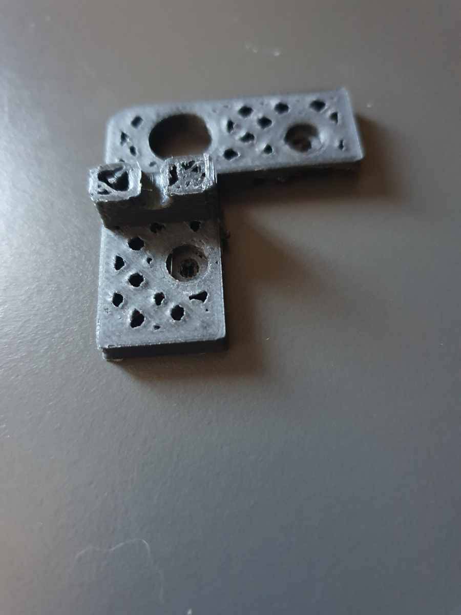

  8. Bonjour, J'ai un soucis étrange avec mon Alfawise U20 firmware d'origine à jour. Je suis passé sous simplify3d et mes impressions sont propres au début mais les layers "haut" de chaque wall se font mal. (Voir PJ pour le rendu dégueulasse). Sur certaines pièces ça le fait plus que d'autres mais le soucis reste présent. J'utilise un profil S3D assez classique trouvé sur ce forum, j'ai aussi essayé celui de Tommy desrochers j'ai constamment ce soucis. Le fil est du PLA noir effet "carbone" rien de très exotique. Auriez-vous une idée sur les paramètres simplify3d à optimiser ? J'ai essayé pas mal de choses sans trop de succès ce qui m'amène ici. Merci ! (Ne pas tenir compte des 2 piliers centraux j'ai stoppé l'impression en cours)
