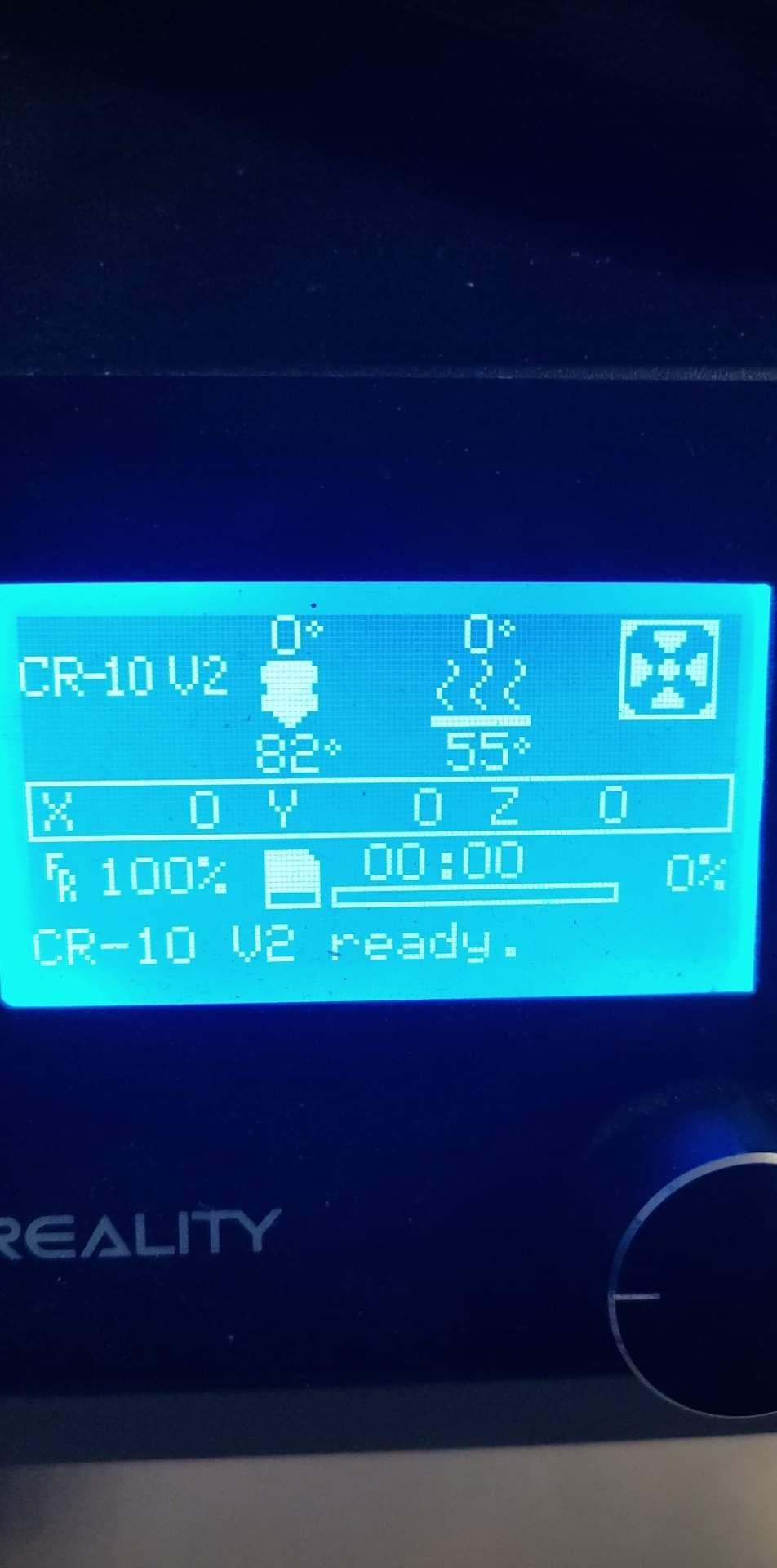

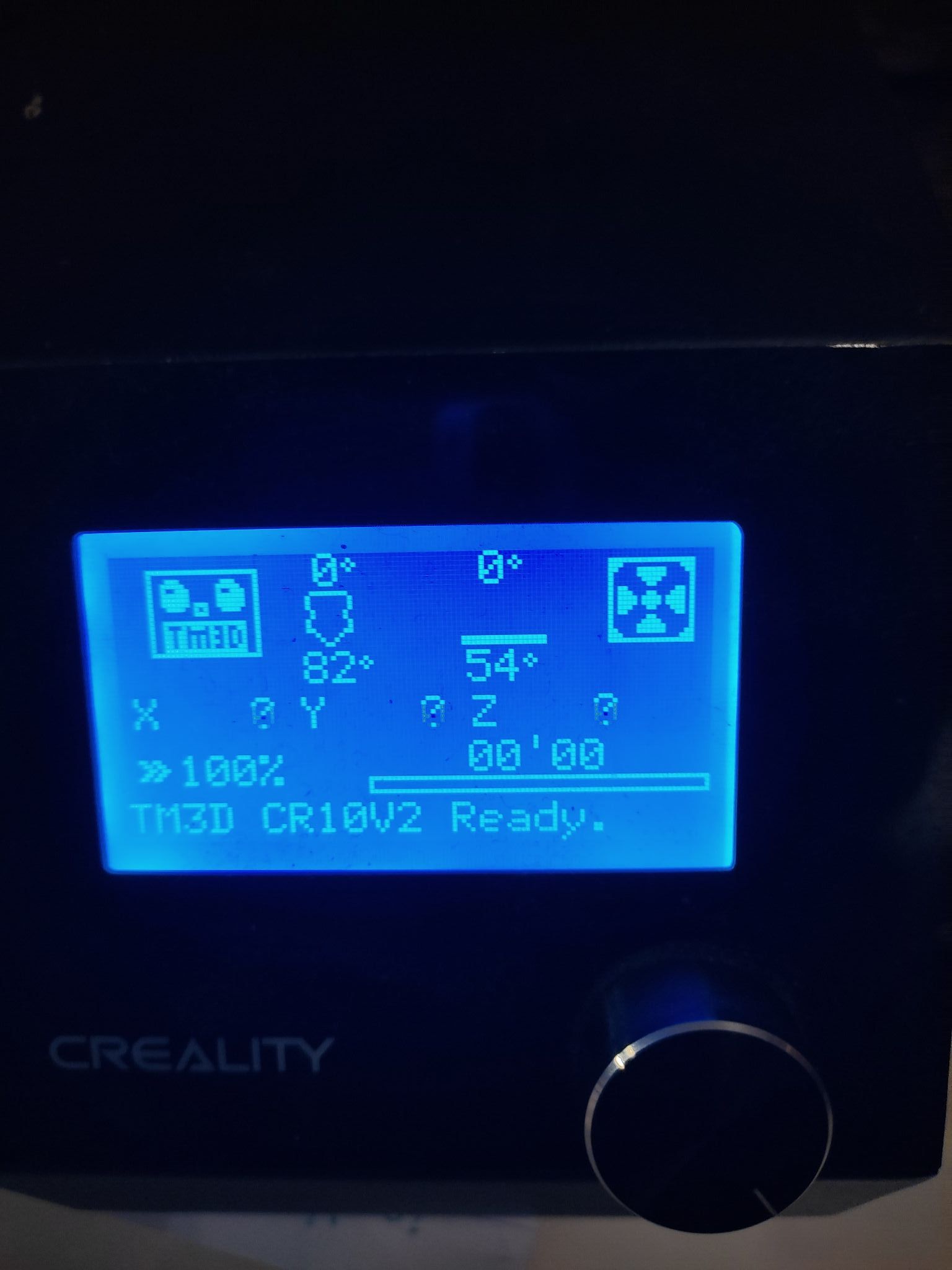

  8. bonjour à toutes et tous! Je rencontre un soucis sur ma CR10 V2. J'ai changé le kit complet du hotend + PTFE+coque bleue. Lors de la remise sous tension, j'avais des températures anomales pour le lit et le hotend (55 et 82°) sans que j'ai demandé de la chauffe (imprimante non utilisée depuis plus de 24h). J'ai essayé en test de remettre l'ancien kit même soucis. Lors d'une demande de chauffe, heating failed au bout de 15 sec. J'ai flashé le firmware pour passer sur la dernière version Tiny ( CR10V2_DW7.4.6.hex). J'ai toujours le même problème aussi bien à l'allumage (température de 55 et 82°) qu'en demande de chauffe ou j'ai un message en heating failed..... Une idée sur la cause et une solution sur ce soucis? Merci à tous pour les réponses!!

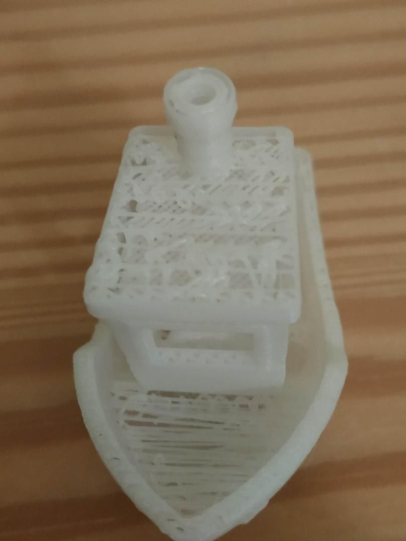

  12. @remiboraNormalement l'extrudeur a été calibré mais je referais la manip ce soir. J'ai pas compris il y a pleins de différences entre mon profil FFF de référence et celui que j'ai créé pour l'ender3 (malgré que j'ai le souvenir d'avoir fait un copier coller de l'ancien FFF....Bref) Je remodifie aussi tout cela ce soir afin d'éviter les sautes moutons que je n'avais pas sur mon profil d'origine. Concernant le plateau, .....comment dire....la qualité Créality est pas tout le temps pareil.....ou je suis mal tombé.... Ce plateau magnétique a été acheté il y a 2 mois et j'ai fait 3 test dessus: Visière, et 2 petits objets et ce avant le passage en BL Touch. Malgré un bed bien nivelé à la feuille les impression restaient collées dessus au point que même à la spatule ca ne partait pas ni pour les traces au produit classique de nettoyage classique de Bultak.....D’où l'état. Heureusement mon revendeur a bien voulu passer cela en garantie et m'a refilé un plateau verre. Pour les test, je préfère utiliser mon bultak tout terrain!

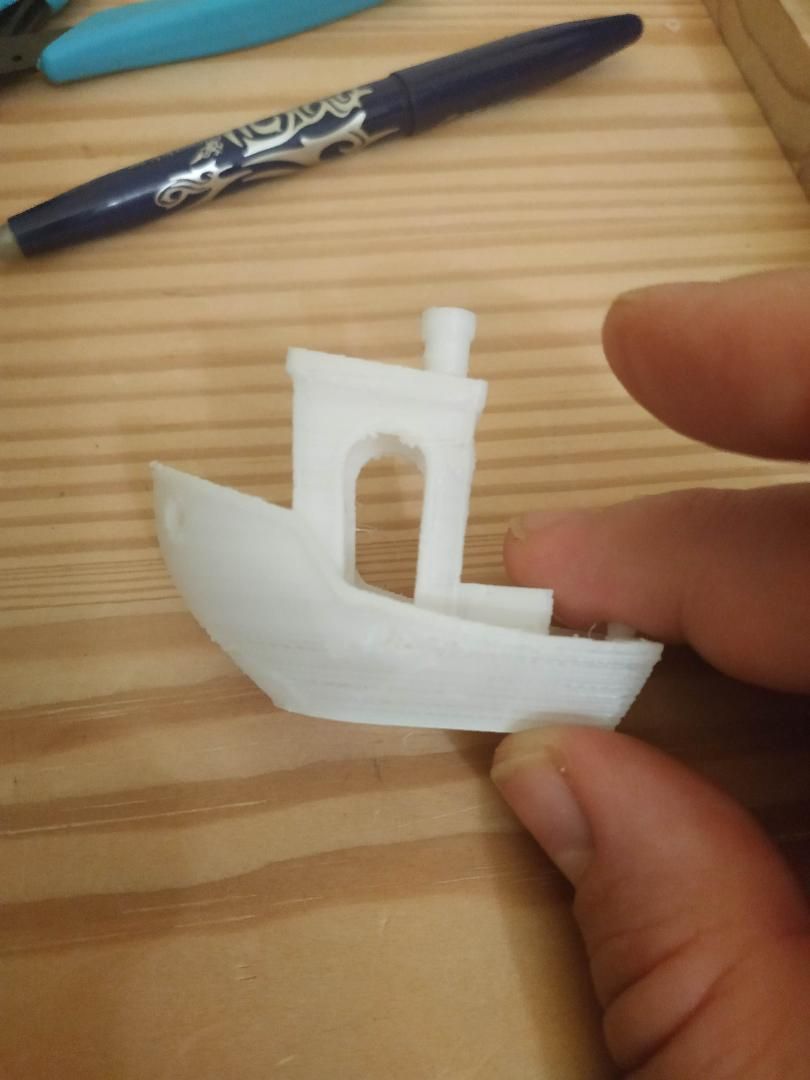

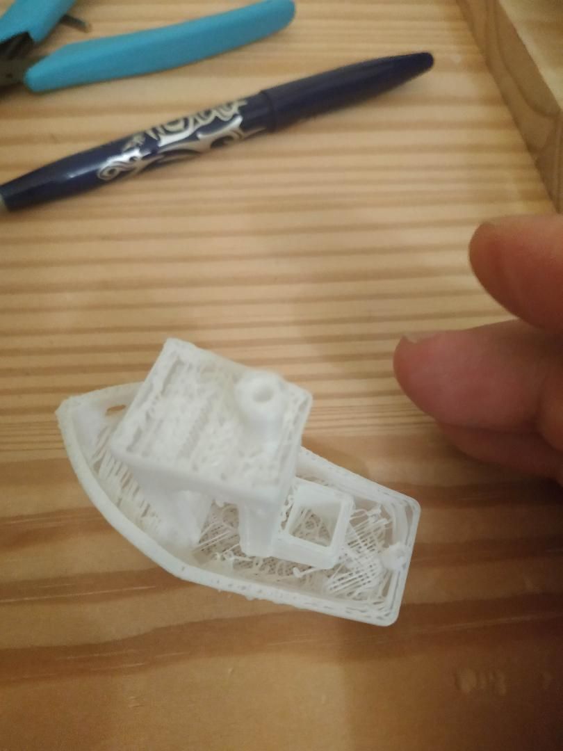

  13. @remibora test refait car j'ai compris le soucis : bobine avec fil qui avait des spires en serrage . Donc refait mais résultat pas optimal.... J'ai pas l'impression que la buse soit à la bonne hauteur cf vidéo J'ai fait une grosse vidéo qui ne passe pas ici et que j'ai mis sous youtube : https://youtu.be/BttPfdO2cdA J'ai mis aussi 2 autres petites vidéo VID_20201229_194542.mp4 VID_20201229_195438.mp4
  14. @remiboravoici les photo du test loupé

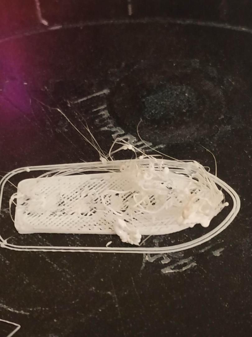

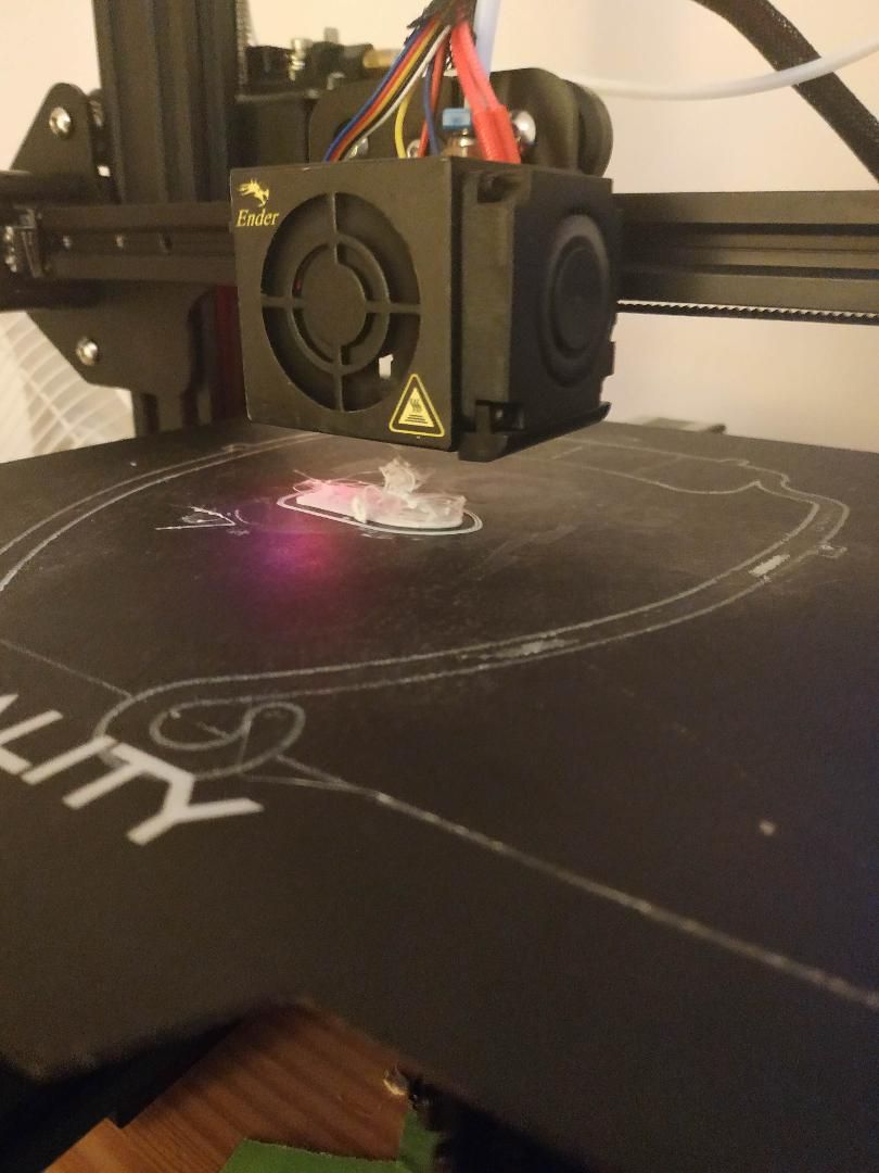

  15. @remiboratest échoué. J'ai la 1ere couche qui s'est imprimée puis plus rien ensuite (imprimait dans le vide). Je vais nettoyer et relancer la machine ce matin
