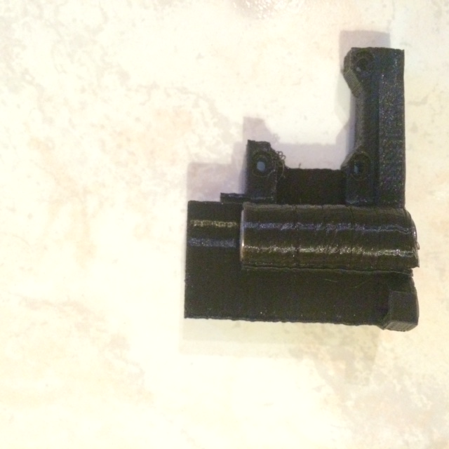

  2. Bonjour à tous, j'ai un petit soucis d'impression, en fait, ma buse d'extrudeur est trop proche de ma pièce et du coup, au bout d'un moment, la pièce crée des décalages comme sur la photo. J'ai pas de problème de réglage sur l'axe Z, il monte bien de 50 quand je lui demande 50mm et c'est pareil pour l'extrudeur et les axes x et y. La seule chose serait peut être que ma première couche est très proche du plateau et du coup trop proche de la pièce au fur et à mesure... je suis obligé de réduire la première couche parceque si la buse est trop haute, la première couche n'adhère pas du tout et la matière s'accroche à la buse... qu'en pensez vous? voici la photo :
  3. Bonjour! j'ai fini par régler tous mes problèmes de dimensions, j'ai lancé une impression mais cette fois ci j'ai un problème sur l'axe Y. Je pense que c'est la courroie qui n'est pas assez tendue et que la tête d'impression à bloqué le plateau... qu'en pensez vous? voici une photo de la pièce:

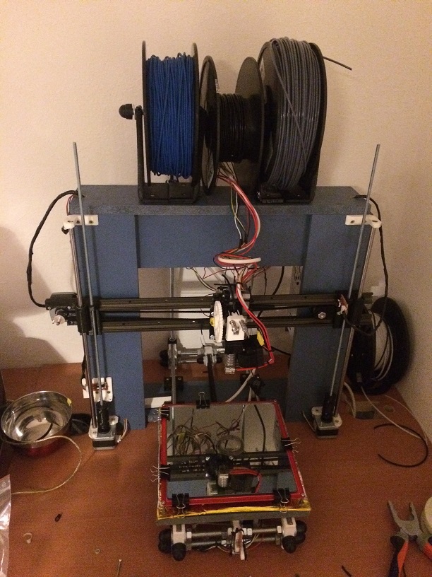

  4. Bonjour tout le monde! Alors j'ai donc pu installer ce soir mon nouveau type de roulement sur l'axe des X, c'est un glissement IGUS par palier lisse voila le lien: http://www.igus.fr/wpck/1994/drylin_w?C=FR&L=fr et ça glisse super! j'ai aussi changé les tige filetée M5 et j'ai remplacé les liaisons moteur-tige (qui étaient faites avec un tuyau transparent et fixés par 2 rislans) par un bloc rigide que j'ai imprimé. Je n'ai pas encore lancé d'impression mais ça n'a pas l'air mal, je vais, avant tout, bien tout remettre droit, reverifier les planéités et les rectitudes. Voici un aperçu de la bestiole... qu'en pensez vous?

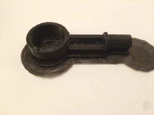

  7. bonsoir tout le monde, alors j'ai changé mes roulements, bien rééquilibré tous les axes, retendu les 2 courroies, j'ai aussi diminué l'accélération max de mes Z parceque ça faisait sauter certains pas au démarrage de l'impression. Du coup, j'ai quelque chose de plutot pas mal mais j'ai arde toujours des légers décalages sur les X alors que sur les Y je n'ai aucun problème, est ce que ça peut venir du fait que je ventile mon électronique? Voila une photo, qu'en pensez vous?

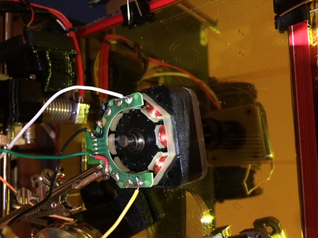

  13. Merci pour ces infos, j'ai donc remis mes stepstick en position d'usine, j'ai modifié les valeurs comme tu me l'as dit. et au moment de tester mes mouvement, le x,y,z fonctionnent bien mais le moteur de l'extrudeur beug... je l'ouvre et je vois que la connexion s'est cassée, je tente une réparation de fortune qui malheureusement ne fonctionne pas, je suis donc bon (je pense) pour me commander un petit moteur nema 17 (ou 2)... la galère continue... voila une petite photo de ma tentative de réparation...

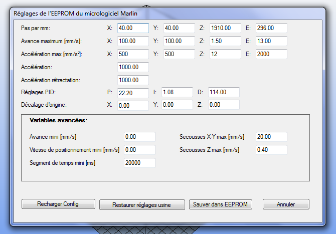

  14. ah ok... voici les réglages de mes vitesses dans le eeprom de repetier:
  15. disons que oui ça paraitrait plus logique, je testerai ce soir en lançant une commande pour voir qu'elle est la valeur mais sur ce tuto : il n'a pas dis qu'il fallait faire tourner les moteurs, en revanche j'avais juste allumé mon imprimante mais je ne l'avais pas connecté à l'ordi, c'est peut être ça. Je testerais ce soir et je vous dis tout ça.
