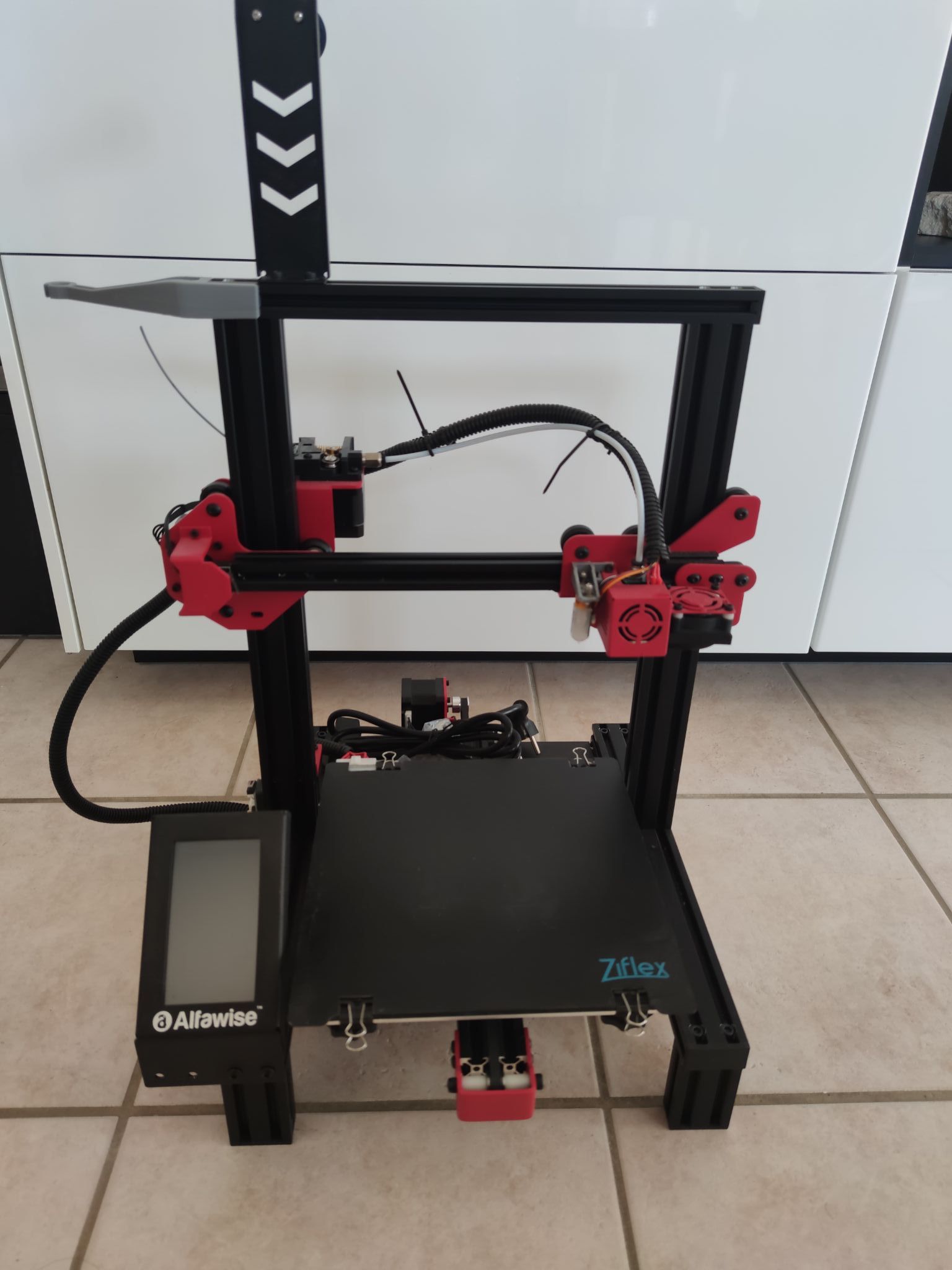

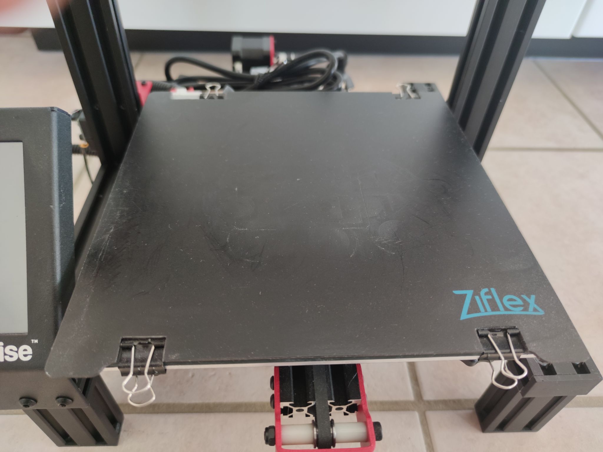

Bonjour, Suite a un changement de model d'imprimante (je suis sur Artillery Genius) Je met en vente une Alfawise U30 Pro équipée d'un BlTouch et d'un Ziflex, il y a également les outils livres avec ainsi que elle a a un an (a quelques jours près) et j'ai du imprimer ~2Kg de PLA avec, elle est flashé avec le dernier firmware supportant le bltouch de ce tuto Je la vends a 150€ A retirer dans les environ de Nîmes, a voir pour un envoi mais pas facile car volumineux et relativement fragile

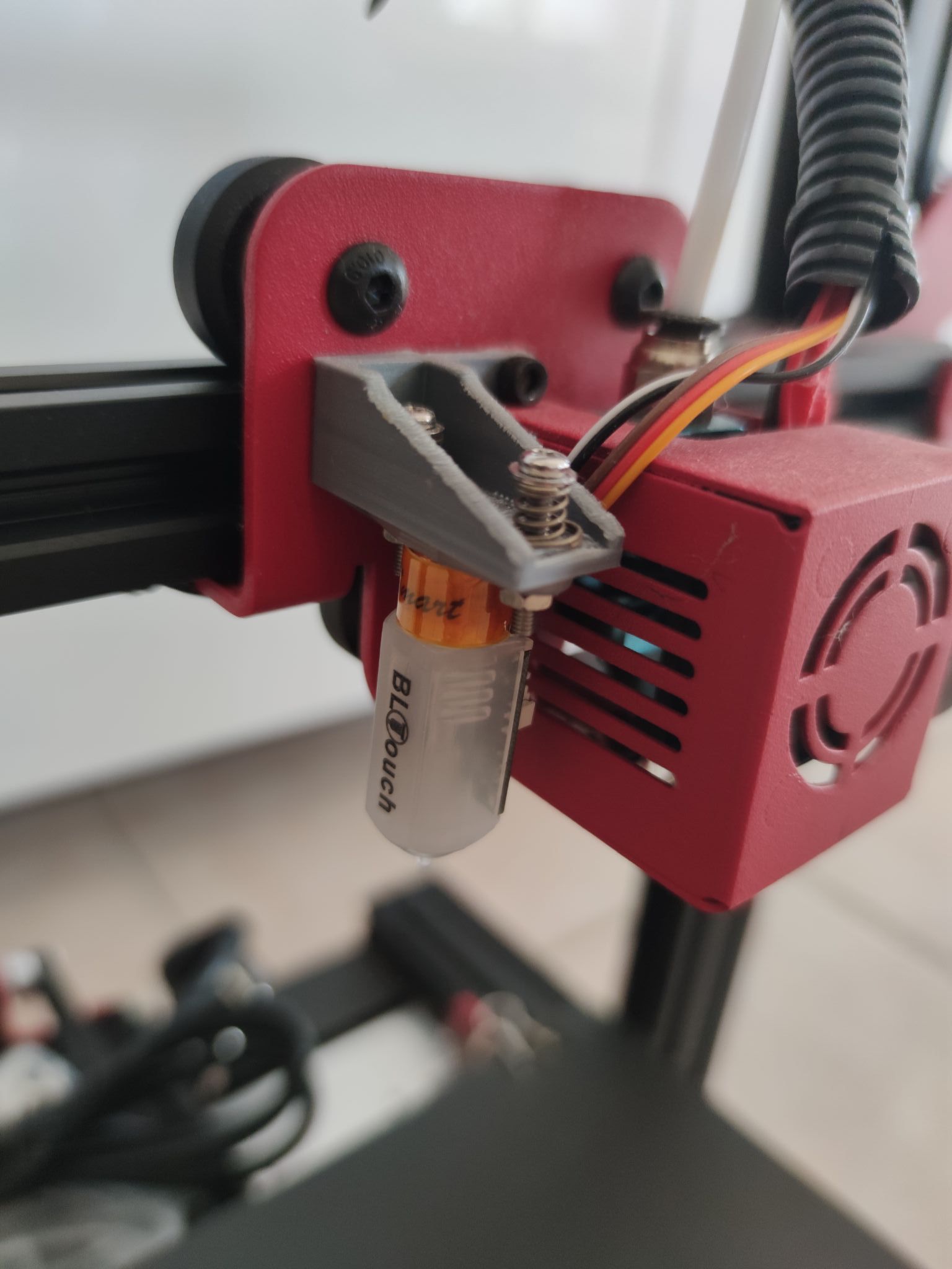

Après pas mal de tests je confirme ce que dis @PLFmoto la hauteur entre le blt et la buse (3mm préconisé par anclabs) est très important ! Je pense que sinon la course de la tige n'est pas assez précise -

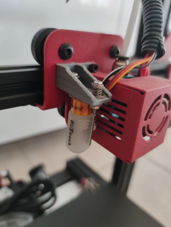

Pour rebondir sur ce que dit @Psykokwak J'ai tout refait de zéro, en commençant par le réglage des galets et c'est le jour et la nuit ! J'en ai profité pour changer la fixation du blt, pour qu'il y ai 3mm entre la pointe du blt et la pointe de la buse (comme préconisé par anclabs ) et pareil les donnés sont plus "fines" -

Hello @yecine06 je viens de regarder tes vidéos et je trouve que ton bl et plutôt bas et je me demande si du coup il donne pas des mesures farfelues Chez Antclabs ils préconisent ~3mm (moi je dois avoir 2) je te joins une photo du miens -
