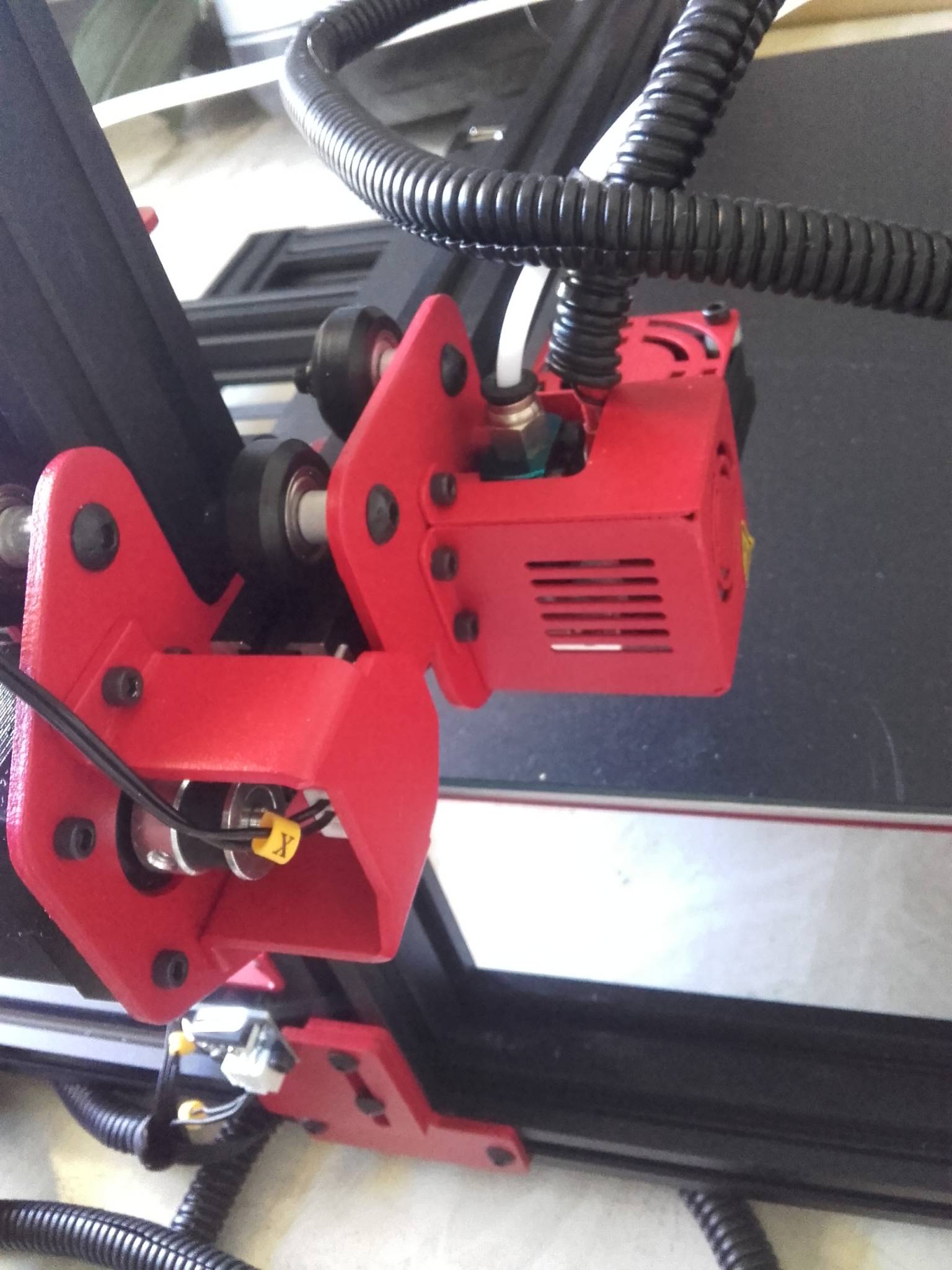

  5. Bonsoir à tous, voilà je reviens vers vous depuis mon premier poste il y a quelque semaine... Depuis quelques jours je commence à faire d l'impression pour la première fois. Mais aujourd'hui pendant l'impression une odeur de brûlé s'est dégagée puis l'imprimante s'est arrêtée. J'utilise Alfawise u20 plus. Pourriez -vous me donner des conseils s'il vous plait ? Bien à vous , bonne soirée

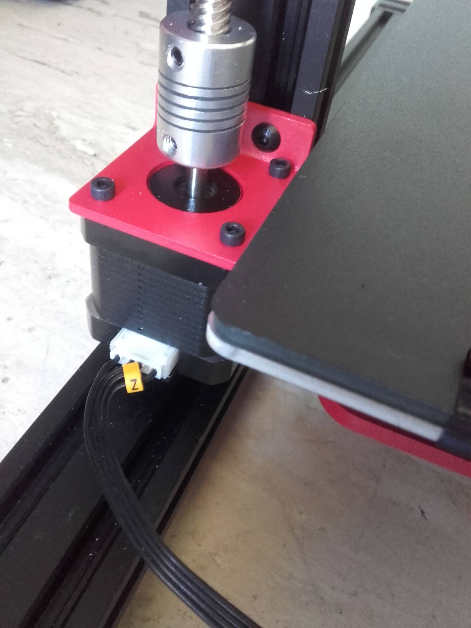

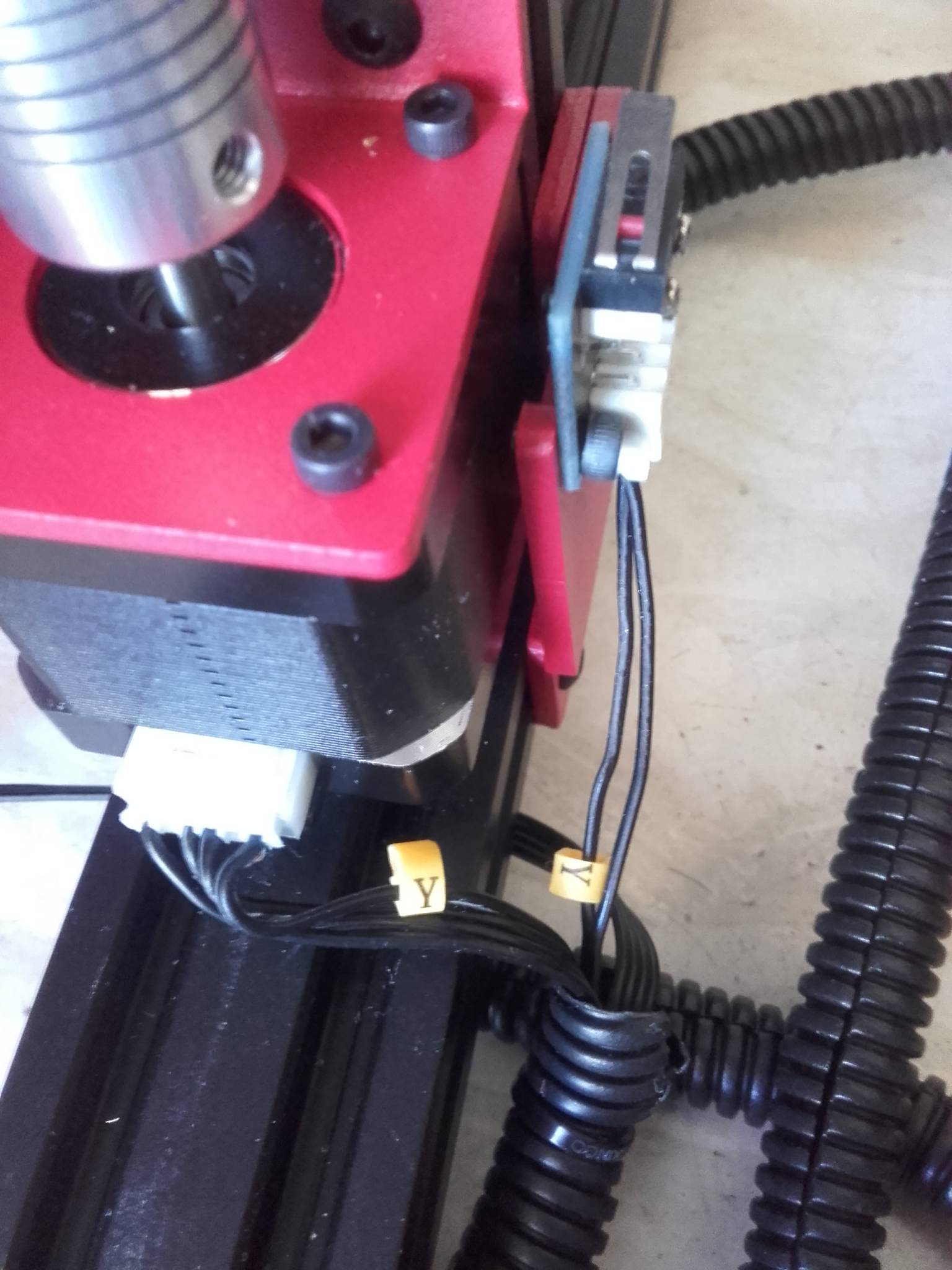

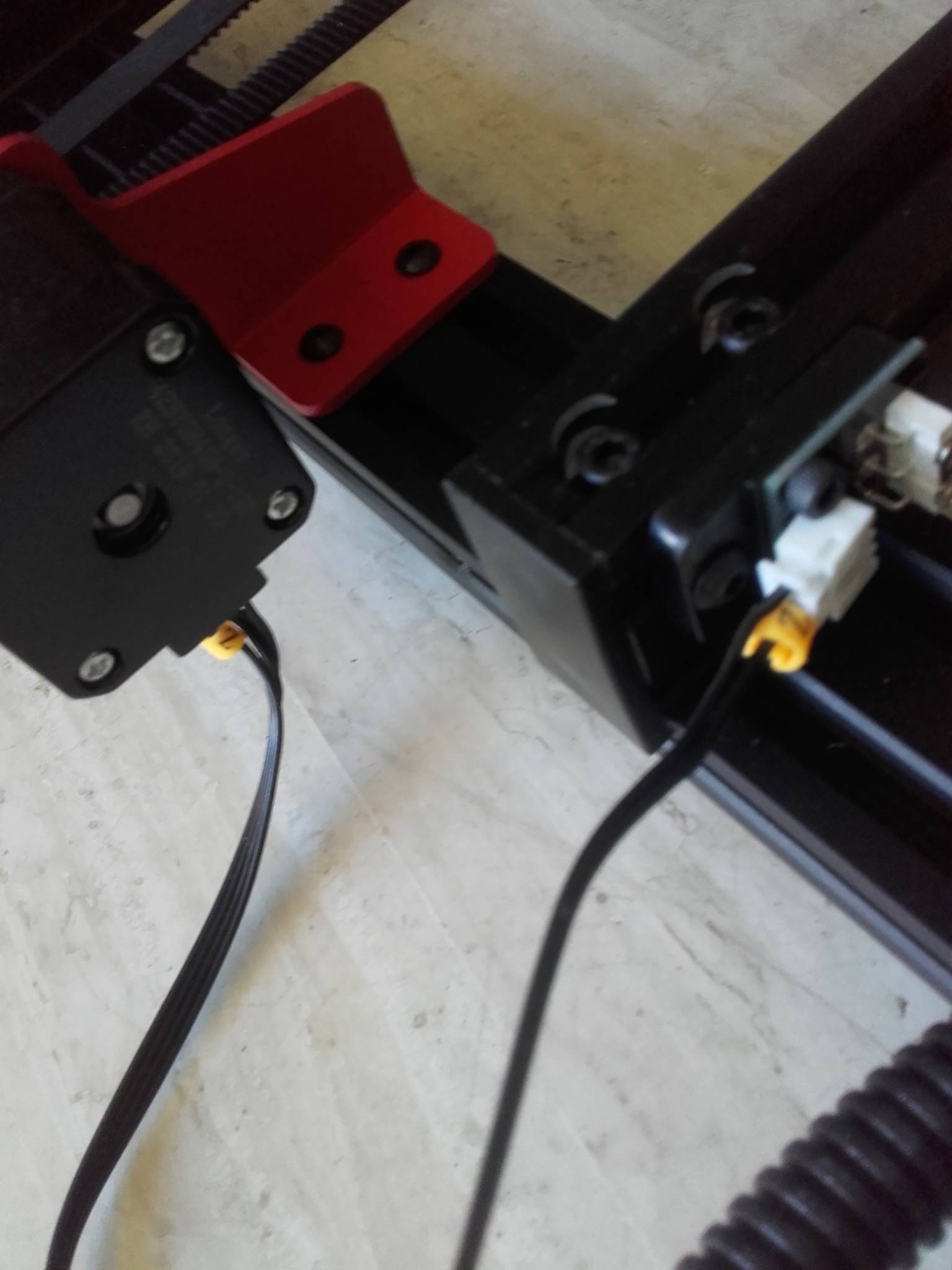

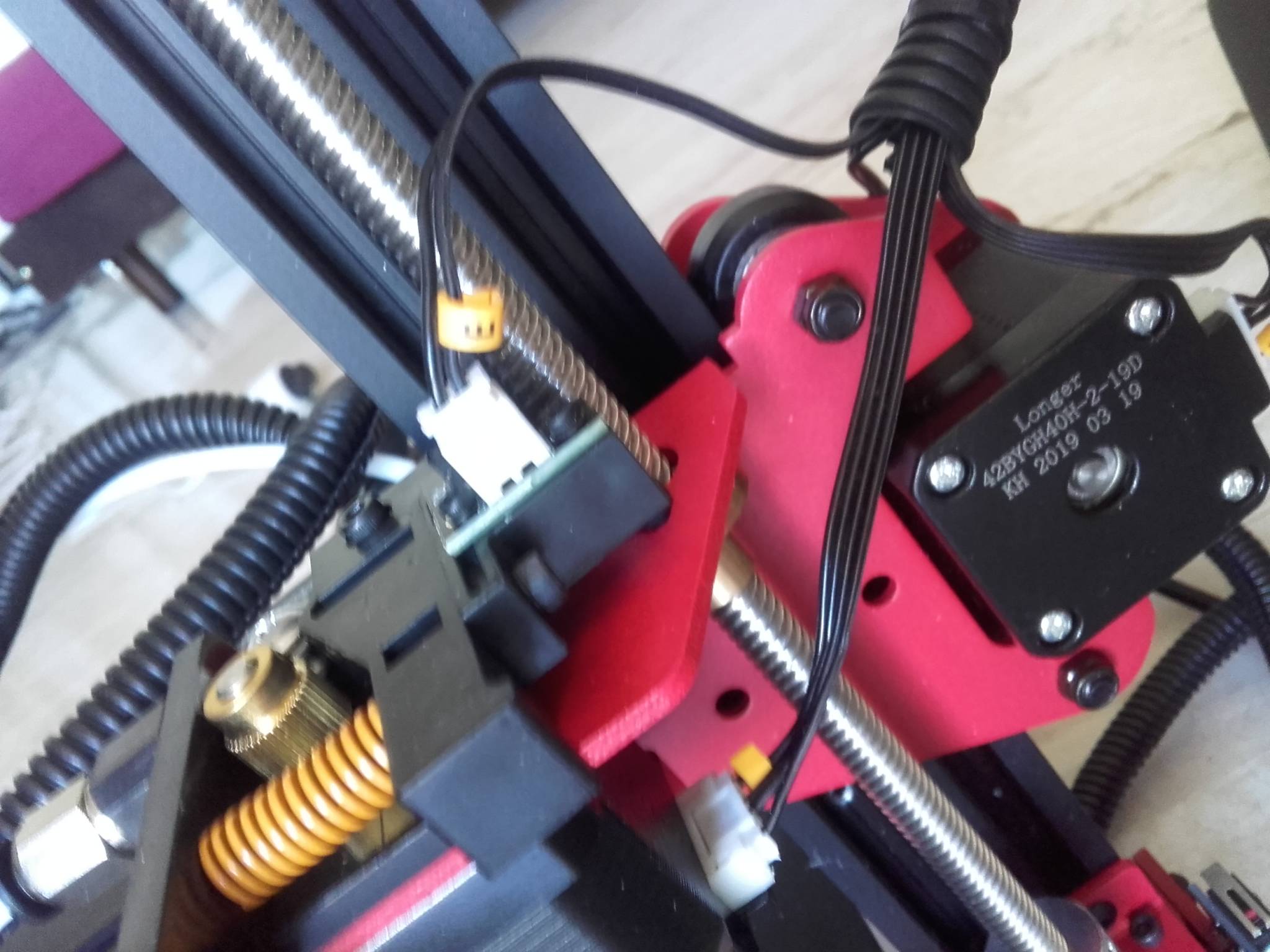

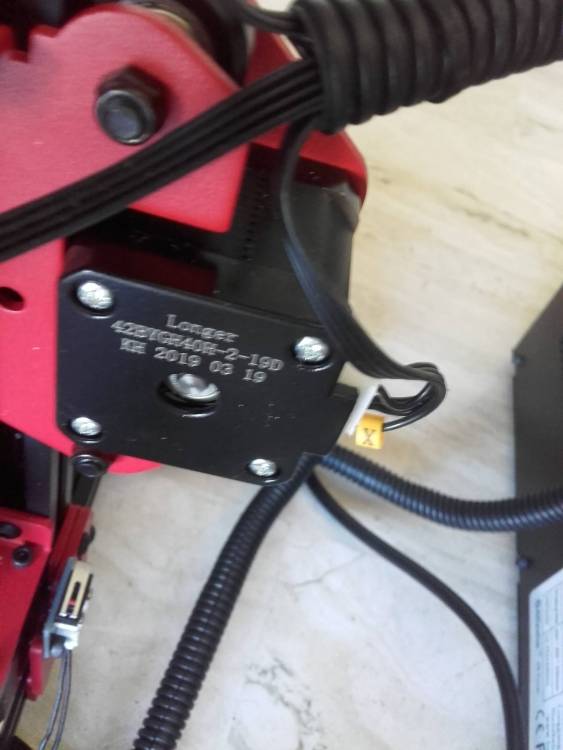

  6. Un GRAND MERCI pour Sckyzo Super les conseilles! Déjà merci beaucoup pour les liens. Même si certains lien-vidéo n'ont pas fonctionné. Le plan du branchement était sur la carte sd mais personne l'explique. Donc par curiosité j'ai vérifié la micro sim et là je vois les schémas. J'ai rectifié et apparemment ça marche x, y, z. L'autre point important, les moteurs étaient bloqués chacun par une vis, donc je l'ai retiré. ( Dans le mode d'emploi n'est pas expliqué.) Concernant les branchements sans plan bien sûr c'est bouleversant, et pour vous dire, je n'ai jamais imaginé que les axes x, y et z fonctionnent de cette manière car j'avais dans mon esprit le tableau en mathématique les axes ordonnée et abscisse... Finalement, j'ai ramé un peu, mais je suis très heureux que ce forum est présent, et des personnes comme vous sont présentes malgré que tu ne m'as pas grondé Demain je commence ma première impression et on verra ... Merci à vous tous et SPECIALEMENT à SCKYSO. Bonne soirée

  8. Merci pascal_lb de m'avoir répondu rapidement. j'ai branché tout les cables mais ... il y a un moteur sur deux des axe (y ) qui fonctionne. Je ne sais pas si c'est le bon branchement... est ce qu'il y a un moyen de s'appeler par téléphone ou pas ?
  9. Bonjour à toutes et à tous, j'ai acheté alfawise u20 plus il y a quelque mois et aujourd'hui je l'ai sortie de son carton pour la première fois pour l'assembler. C'est ma première imprimante et je ne connais pas grand chose sur les imprimantes mais je connais Blender! J'ai deux soucis: -J'ai tenté de brancher les câbles sur l'imprimante il restait un surplus de branchement que je ne sais pas à quoi sert il ou bien ou les brancher.... -Et puis j'ai tenté de mettre la clé usb qui vient avec l'ordinateur ne le reconnais pas ! Là je ne sais pas quoi faire, je serai très reconnaissant s'il y a t-il quelqu'un qui pourra me donner un coup de main s'il vous plait? Salut Robii
