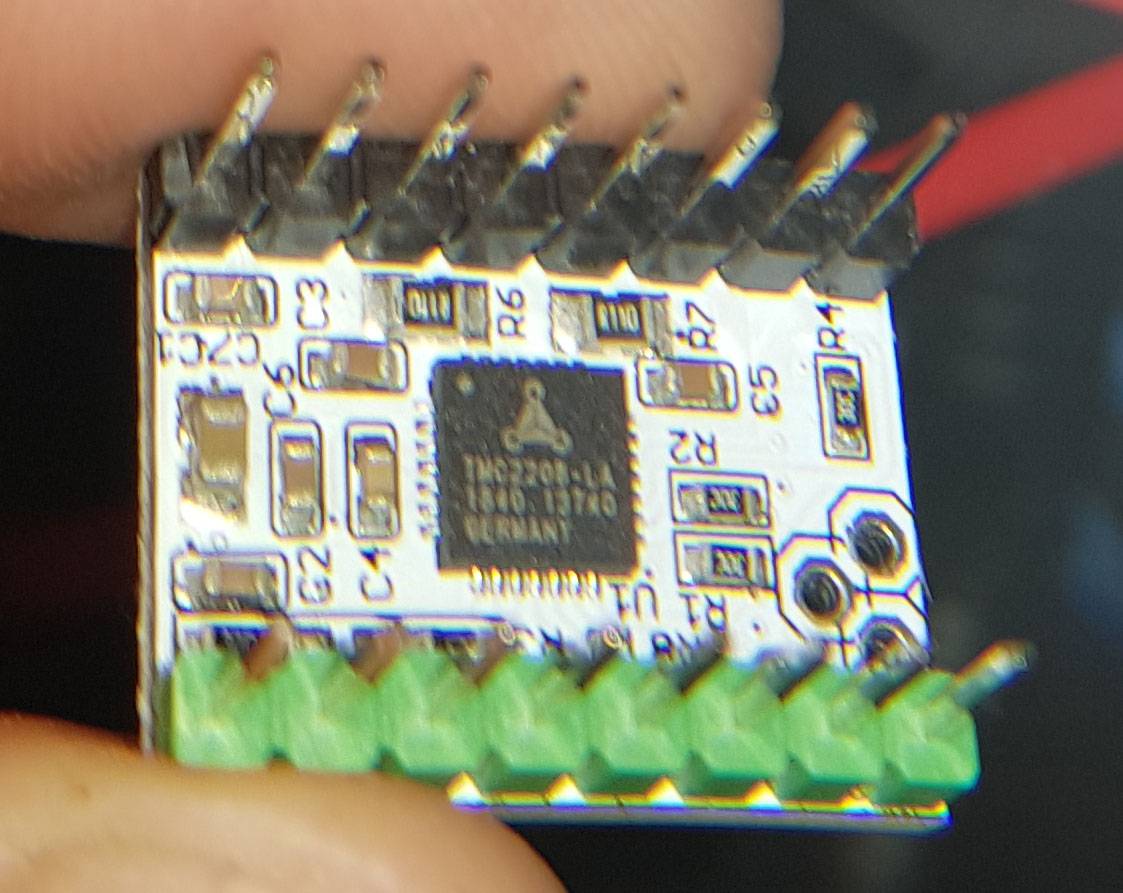

  1. Je réponds à mon propre message, je pense avoir trouvé la source du problème et ça peut aider d'autres. j'ai testé différents gcode avec l'interface de cura en mode pronterface UI : toujours le même problème, les X qui n'avancent que dans un sens quelque soit la commande gauche ou droite. je ne suis pas le genre à baisser les bras.... pendant que je courais ce matin, j'ai cogité à comment fonctionnait l'imprimante et à la commande des moteurs pas à pas. Ca fait une quinzaine de jours que je débute avec une carte Arduino et je fais quelques tutos inclus dans le kit, j'ai fait la leçon sur le pas à pas .... et là tilt ! les steppers moteurs !! mon moteur des X fonctionne correctement, je l'ai testé avec la commande des Z, et si je mets le moteurs des Z avec la commandes et la liaison câblages venant des X, ça merdouille... donc forcément ça vient de la commande matériel. j'inspecte à la loupe éclairante la carte pour voir si il y a un défaut quelconque sur le stepper ou aux alentours. Rien. Je démonte, idem rien de visible à mes yeux. J'interchange le stepper driver 2208 entre X et Y et bingo, les X fonctionnent correctement et les Y ne vont plus que dans un sens. Apparemment ça ne coute pas bien cher ... je vais en commander qq uns, on ne sait jamais... Petite curiosité j'ai vu qu'il y avait un connecteur Z en plus pour commander un second moteur Z ainsi qu'un connecteur de fin de course Z en plus. Un update à faire certainement un jour !
  2. J'avance un peu.... Pour les novices comme moi, on trouve le firmware de la carte mère de mon modèle (sans devoir compiler le code source comme je m’apprêtais à faire avec Visual Studio) à l'adresse suivante : https://www.dropbox.com/sh/boksnhz92ccy35w/AAC0lWt-tLu2Af11mMDK7JgQa/U30 Pro?dl=0&subfolder_nav_tracking=1 la mise à jour est expliquée dans l'archive zip. Je suis donc sous la dernière version du firmware mais cela ne résout malheureusement pas mon problème d'avance de l'axe X. Edit: En revenant sur le menu "move", il y a une icone en forme de maison. En appuyant dessus pour faire le homing, j'ai de temps en temps un message d'erreur quand l'axe ne va pas en butée sur la droite, "error 4 homing failed" et demandant de redémarrer, sans amélioration ensuite... Autre observation, à partir de Cura 4.4 la commande des axes dans l'onglet "Surveiller" aboutit à la même chose pour l'axe X
  3. Bonjour à vous, Je suis newbie dans le monde de l'impression 3D. J'ai reçu il y a peu mon U30 pro. J'ai imprimé un bench boat dont le gcode était sur la carte SD fournie, et un autre venant de Thingiverse. Les impressions n'étaient pas trop mal globalement. Un défaut de plateau bombé en creux se fait sentir dans mon cas, la maladie de ce type d'imprimantes apparemment. J'ai commandé un plateau magnétique pour corriger ce problème et pour aussi décoller les impressions bien plus facilement. Ce matin après avoir essayé de corriger les erreurs de du plateau bombé tant bien que mal, j'essaye d'imprimer un guide filament pour me faire la main sur une chose d'utile et qui soit simple à mettre en œuvre, en dehors du centre du plateau. L'impression démarre, et après 1-2 mm d'impression, j'entends un bruit anormal. Je vois le chariot de l'extrudeur en butée à droite et le moteur des X qui force ... j'arrête tout en urgence et j'essaye de comprendre ce qu'il se passe. Je regarde le montage et contrôle la courroie, le chariot... je vérifie... rien d'anormal à priori, pas de point dur, tension ok, visserie serrée correctement... J'allume à nouveau l'imprimante et essaye de faire fonctionner les moteurs à partir du menu "Move" et là je vois avec stupéfaction que la commande des X vers la gauche provoque le déplacement du chariot vers la droite! Tout le reste fonctionnant normalement. J'ai contrôlé le câblage du moteur, ouvert le bloc abritant la carte mère pour vérifier la connectique, déconnecter, reconnecter rien ne semble anormal. Cela reste inversé pour la commande des X vers la droite après vérification. J'ai permuté la connexion entre le X et le Z sur la commande des moteurs, pour voir si ce n'est pas le moteur des X qui est en cause, et là je vois que le moteur Z branché sur le X ne tourne que dans un sens à partir du menu du contrôle des X que ce soit vers la droite ou vers la gauche. Là je me dis que c'est certainement un problème de commande ... peut être un problème de carte mère? ou un problème de firmware ? J'utilise le cura qui était présent sur la carte ver 15.043 et aussi la dernière 4.4. Est ce une potentielle source d'explication pour mon problème? J'essaye d'updater mon firmware en mettant les fichiers adéquats sur la carte comme cela est précisé sur le site de Gearbest, https://github.com/LONGER3D/Marlin1.1.9_LGT0.3.x_Alfawise_Ux0Pro je vois une liste de fichiers mais pas un fichier en particulier à mettre sur la carte SD... que faire ? Je consulte le doc pdf fourni dans la SD d'origine et je vois que pour l'update, il me faut un fichier nommé marlin1.1.9 LGT02.HEX que je ne trouve nul part. Un petit coup de pouce serait le bienvenu, une idée pour résoudre mon pb, ou pour m'expliquer la mise à jour. L'imprimante que j'ai est différente des vidéos et photo que j'ai déjà vues auparavant, l'écran n'est pas connecté par une nappe et à l'arrière de celui-ci il y a un lecteur SD est visible sur le circuit imprimé à l'arrière quand on démonte le boitier de l'écran. Sur le dessus du boitier de la carte mère il est noté LG-FLO1AD 114 pour le numéro de série Merci d'avance pour votre aide.
