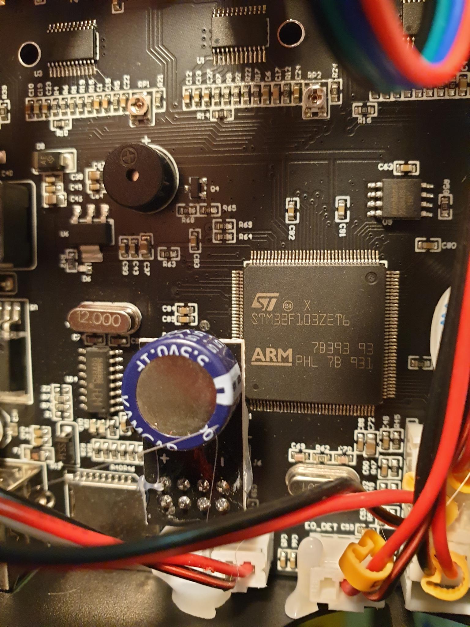

  4. Merci Carko pour la réponse, effectivement sur la photo ce n'est pas la même carte mère, je garde la solution sous le coude en dernier ressort... et ton français est très bon J'ai un peu avancé sur le sujet, comme j'avais l'indication "Can't find firmware" lorsque j'éteignais l'imprimante branchée en direct sur mon pc, je me suis penché sur la question J'ai identifié la puce qui contient le firmware : WINBOND 25Q64JVSIO 1907 et j'ai commandé de quoi la reprogrammer, j'attends ma livraison jeudi au mieux et je vais essayer d'arranger ça, je vous tiendrai au courant. @mrcaesar effectivement STM32F103ZET6 c'est un processeur, erreur d'interprétation de ma part
  5. Pour ma part, je crois que j'ai l'option carte contrôleur pourrie parmi les différentes versions, à ce propos vous avez une idée de ce qu'est cette carte, je n'ai vu aucune indication en surface et ça ne semble par être une LONGER3D, j'ai juste relevé le numéro sur le chipset c'est un STM32F103ZET6. Quelqu'un aurait des infos sur cette carte ? Merci de vos réponses
  6. @Pym3D J'ai essayé ta méthode à de nombreuses reprises sans succès, merci en tout cas pour l'astuce, j'ai repris espoir avant de sombrer de nouveau dans la détresse la plus totale (j'exagère un peu)... J'ai aussi eu plusieurs échanges avec le SAV de Gearbest, mais je pense qu'ils vont me faire tourner en rond un moment... De plus, j'ai essayé de connecter mon imprimante directement à l'ordi par le câble USB, ça n'a pas donné grand chose, malgré l'installation de Repetier l'imprimante se connecte puis se déconnecte aussitôt et lorsque je l'éteint, j'entends un bip long et sur l'écran je peux lire alors qu'il est en train de shutdown "Can't find firmware" écrit en rouge... Bref je continue à chercher... et à parlementer avec Gearbest ! La suite au prochain épisode...
  7. Bonjour à tous, j'ai 44 ans, je suis de la région bordelaise et j'ai fait l'acquisition d'une Alfawise U20 One (ma première imprimante) il y a trois semaines. Cette imprimante est tombée en panne la semaine dernière , je crois que la carte mère est hs mais ce n'est pas le sujet... C'est en faisant des recherches pour essayer de me dépanner je suis tombé sur ce forum que je trouve bien documenté et très instructif, me voilà donc prêt à contribuer avec ma maigre expérience.

  9. Bonjour à tous, Je suis nouveau et j'ai appris beaucoup de choses en lisant tous les post des membres de ce forum et j'en profite pour les remercier ! J'ai reçu ma U20 One depuis 3 semaines, c'est ma première imprimante 3d, j'aime la bricole et l'électronique, j'ai fait pas mal de print et jusqu'à présent, j'étais satisfait de ma machine... mais... il y a 3 jours alors que j'allais lancer un nouveau print l'écran est devenu blanc et depuis je n'ai plus accès à rien ... J'ai fait un ticket auprès de Gearbest et c'est en cours. Après recherches, j'ai l'impression que ma carte contrôleur est cramée car le firmware a sauté et bien qu'ayant essayé un peu tout ce que je pouvais trouver à droite et à gauche sur le net je suis dans l'impasse pour dépanner ma machine sans le SAV de Gearbest auquel j'ai demandé une nouvelle carte contrôleur. Avez vous déjà entendu parler d'une telle panne ? je suis ouvert à toute proposition (n'engageant pas physiquement ma personne évidemment !) ps : j'ai rapidement laissé tomber le buildtak fourni pour un bon miroir suédois rayé au 320 et de la laque piqué à ma grand mère
