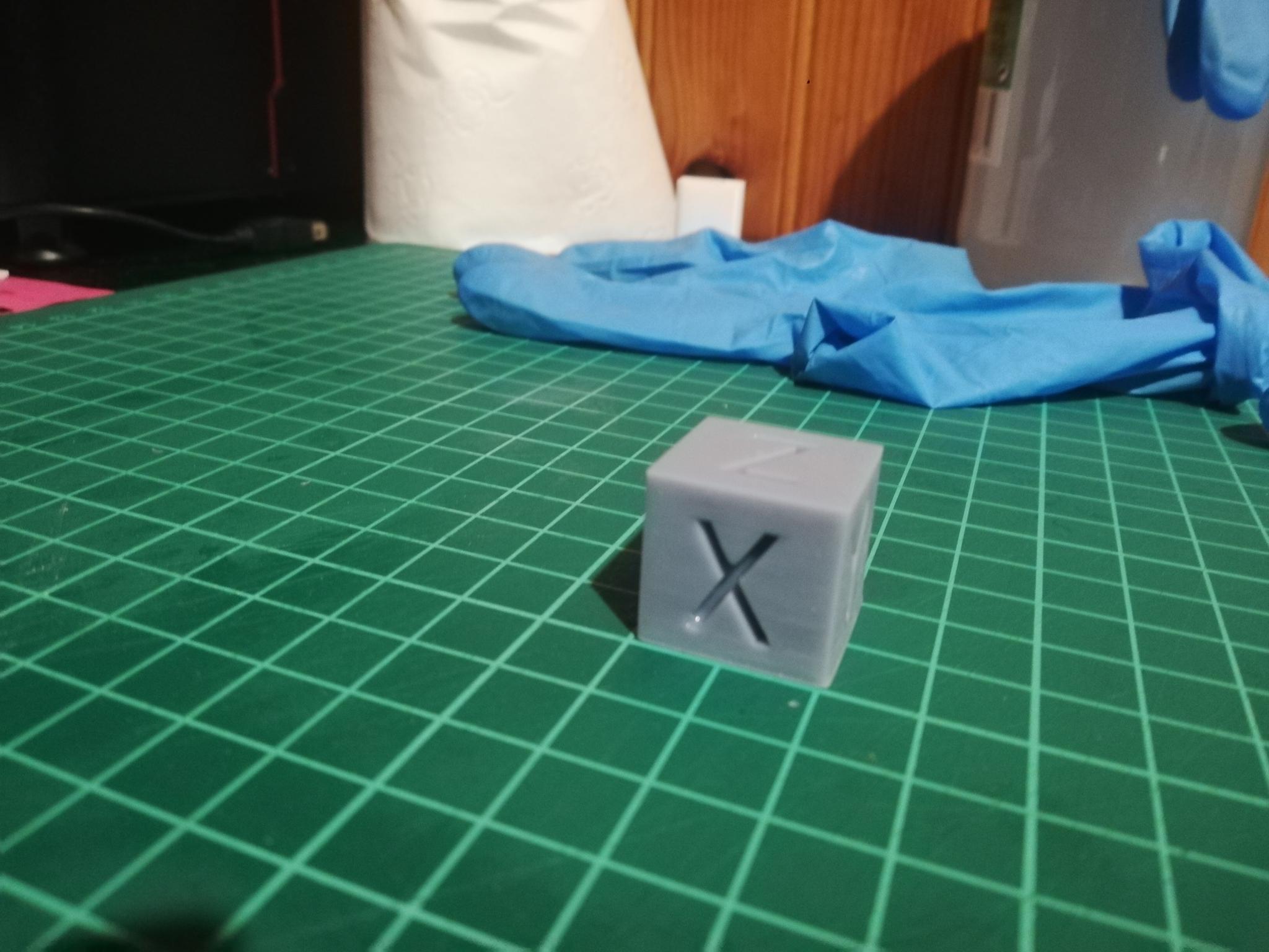

  1. surfaces bien planes, jette un oeil sur les photos avec le tapis de découpe, pour la géométrie... c'est nickel !
  2. après séchage, très très lisse, un petit effet "pied d'éléphant" à la base, mais extrêmement minime ! parois très lisses, les stries des couches sont quasi invisibles, avec le réglage en 0.05 !
  3. @miserovitch répondu sur ton post ! Il me semble que c'est nickel ! Je laisse sécher et je te tiens au jus !
  4. Voilà voilà ! Résultat plus que propre, sur le tapis de coupe pour montrer la régularité Mais plus que nickel à mon sens, sans UV pour le moment direct sorti du bac d'alcool ! EDIT : c'est un peu flou, dis moi si tu préfères des photos plus nettes, je suis très mauvais en prise de vue ! Et il reste un peu d'alcool dans les lettres, sur la photo ça fait bizarre, mais "en vrai" tout va bien !
