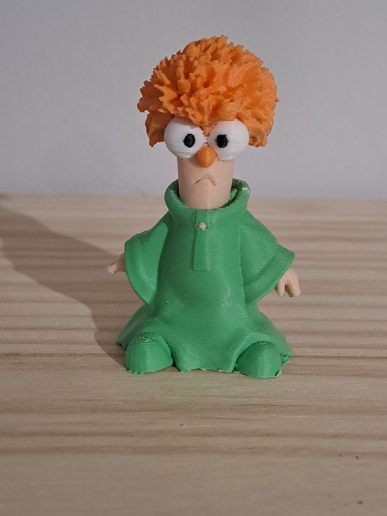

  5. je crée ce fils car il faut le reconnaitre mais l'impression couleur avec nos Bambu deviens un jeu d'enfant En plus c'est quand même leur point fort. Je commence donc avec Beaker imprimé en 5 couleurs Alain

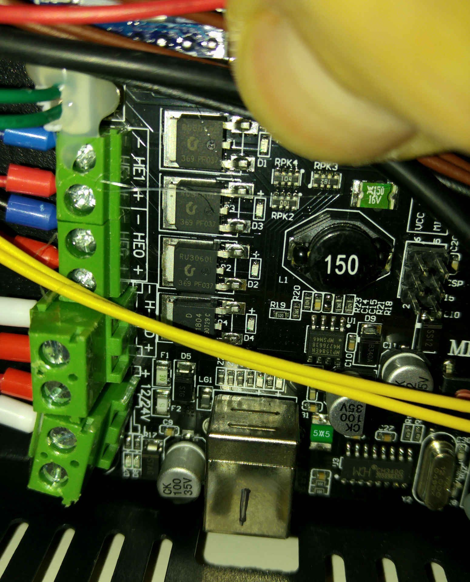

  16. merci @Patrick76 pour ta grande aide J'ai opté pour la solution la plus simple pour moi, j'en ai acheté une autre car même ouverte je n'ai rien remarqué de suspect, je confirme qu'il doit y avoir un court-jus car la led verte ne clignote pas sur la nouvelle. J'ai commandé 5 nouveaux drivers TMC par la même occasion J'ai tout remonté et la trop cool elle refonctionne Je tien donc a encore vous remerciez tous pour votre précieuse aide, j'espère aussi que ce fil servir de dépannage pour d'autre. Encore merci Cordialement Alain.

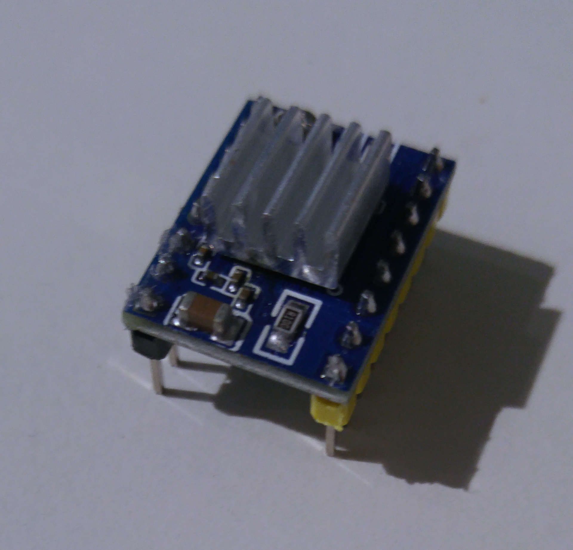

  18. merci @Patrick76pour tes explication claire pas encore testé l'ampoule de plafonnier (superbe idée, je la retiens), mais je pense que l'alimentation en a pris un coup car après débranchement de la carte mère, la tension ne se fixe pas. J'ai aussi une lumière verte sur l'alimentation qui clignote es ce que les drivers TMC peuvent influencer sur l'alimentation ? merci d'avance Alain.
  19. Bonsoir, A votre avis je change les 5 drivers TMC ? Après test de mon alimentation, je nais pas 24V en sortie, cela peut venir de la quel boot plus ? Merci d'avance pour vos réponses Alain.

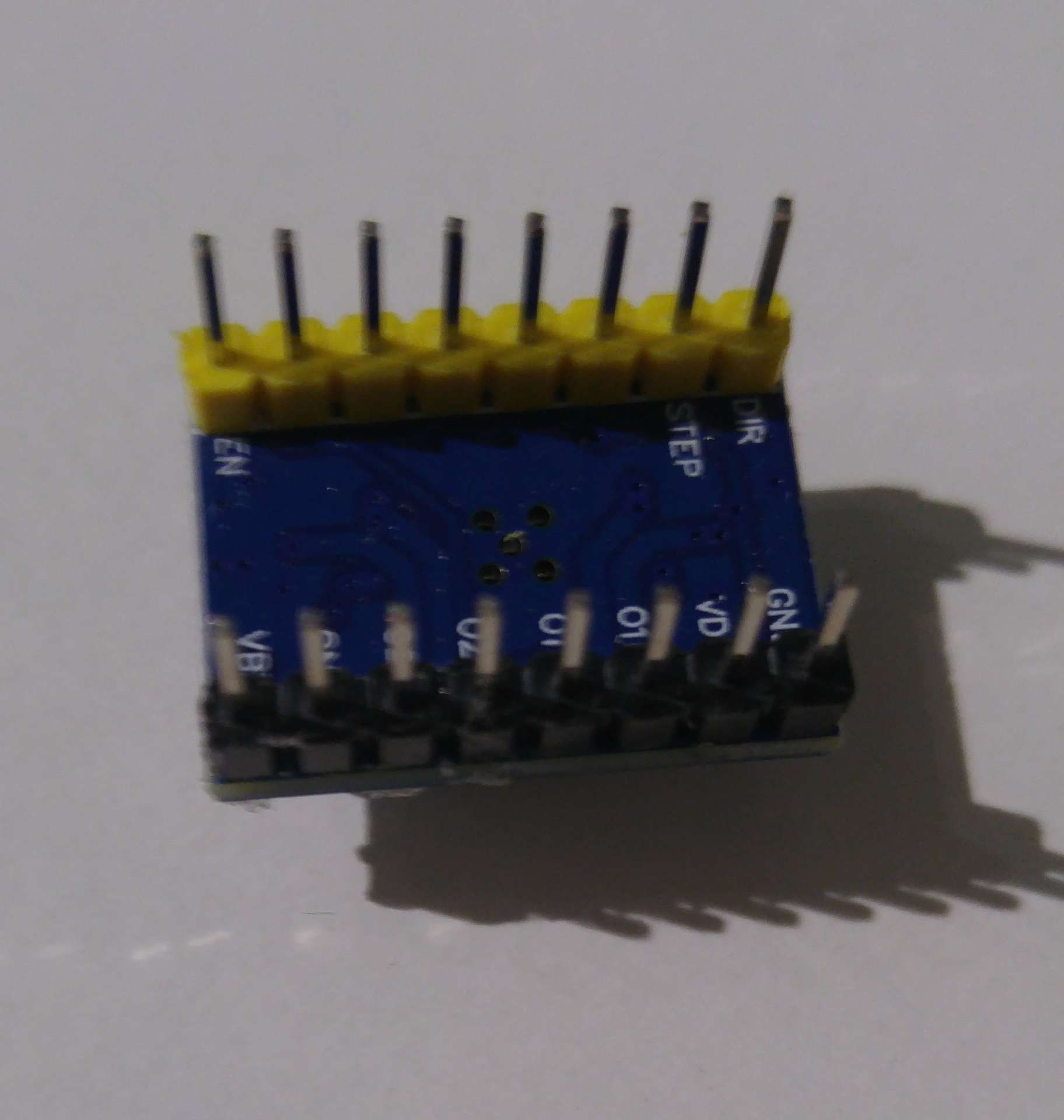

  20. Tout d'abord merci pour vos réponses aussi rapide voila des photos des contrôleurs, je suppose qu'il faut changer les 5 ? autre chose j'ai voulu la relancer et maintenant elle ne s'allume plus, elle bip et c'est tout comme si elle ne pouvait pas booter, j'ai contrôlé que aucun câble n'était débranché. ça deviens vraiment galère Merci d'avance pour vos réponses Alain.

  22. Bonjour, j'ai bien reçus la nouvelle carte mère de Banggood (très rapide pour leur réponse ) et procédé au changement. cela a résolu le problème de l'extrudeur mais toujours aucun mouvement sur les axes X Y Z Alain.
