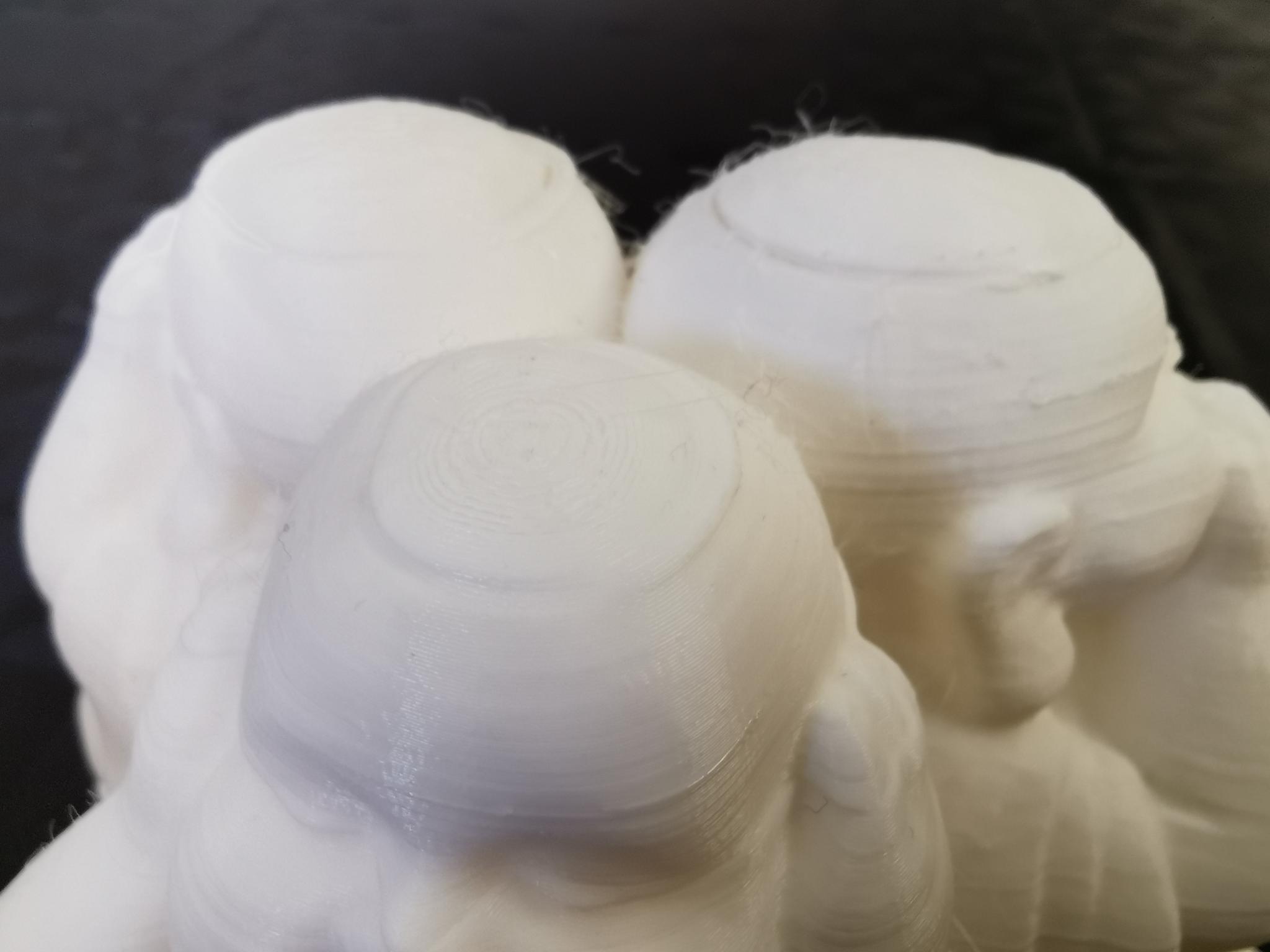

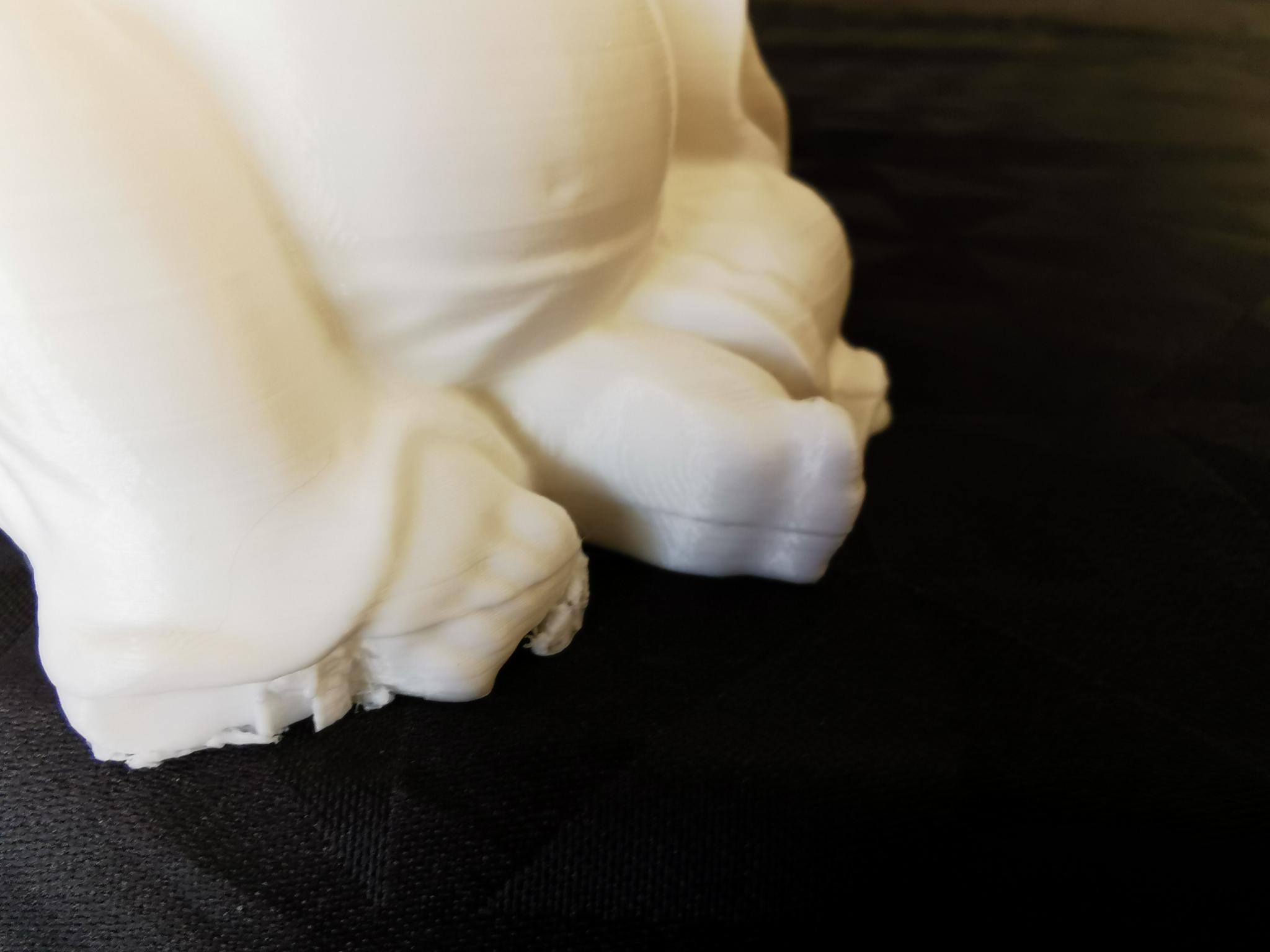

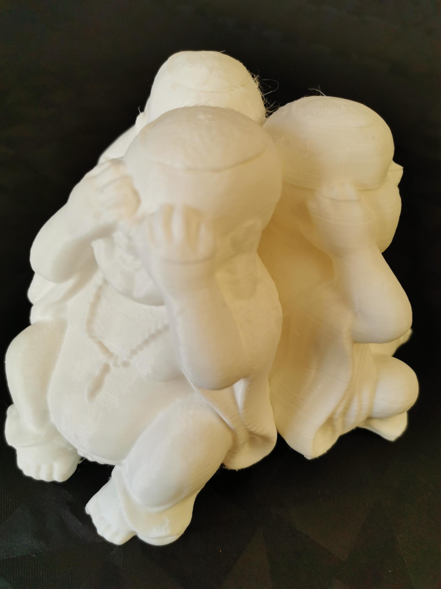

  11. Bonjour a tous! je suis nouveau dans l'impression 3D j'utilise une Geeetech A10M et j'en suis assez content pour le moment je regarde beaucoup de vidéo pour apprendre et tester pas mal de chose seulement voila j'ai eu un problème sur une impression et je ne sais pas d'ou peut venir le problème donc si quelqu’un a une idée svp j'ai imprimé ce buddha tres joli qui c'est tres bien imprimé mais un bourelet c'est formé au niveau du pied ainsi que sur le crane... hauteur de couche: 0.12 coque 0.8 vitesse 50mm/s 10% de remplissage et les temperature 215 et 55 pour le plateau j'ai aussi beaucoup de cheveux d'ange j'ai coché la rétractation (1mm) mais apparemment le problème est toujours la surement un problème de température? Merci d'avance a ceux qui sauront aider le novice que je suis
