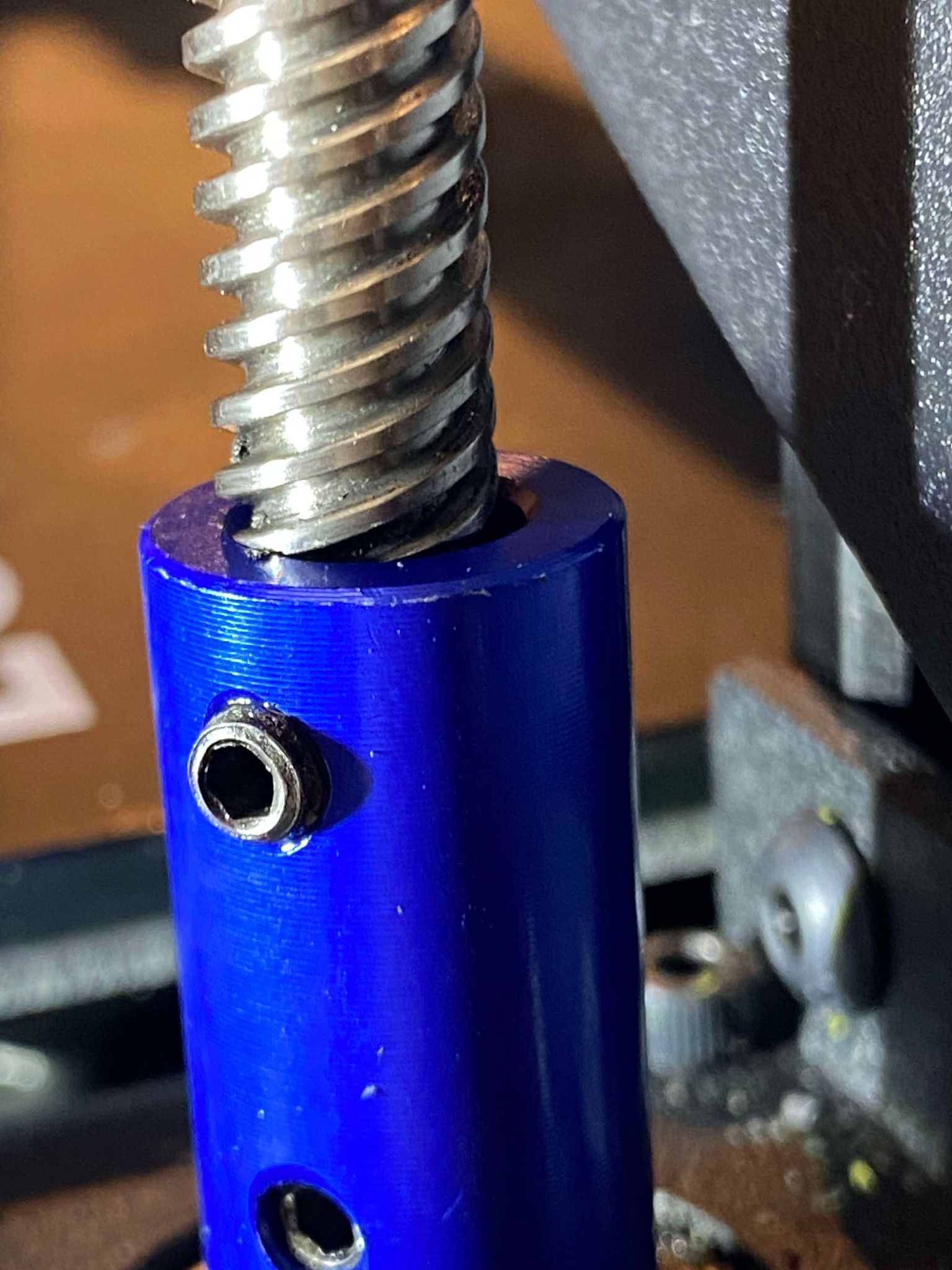

Effectivement j'ai changé le coupleur. Je les avais pris sur amazon https://www.amazon.fr/gp/product/B07P99778Q/ref=ppx_yo_dt_b_search_asin_title?ie=UTF8&psc=1 Ok pour la bague en laiton je comprends mieux. Quand tu dis profilé a l'envers tu penses a quoi ? je ne penses pas vu qu'il y a des trous qui permettent de ne pas se tromper -

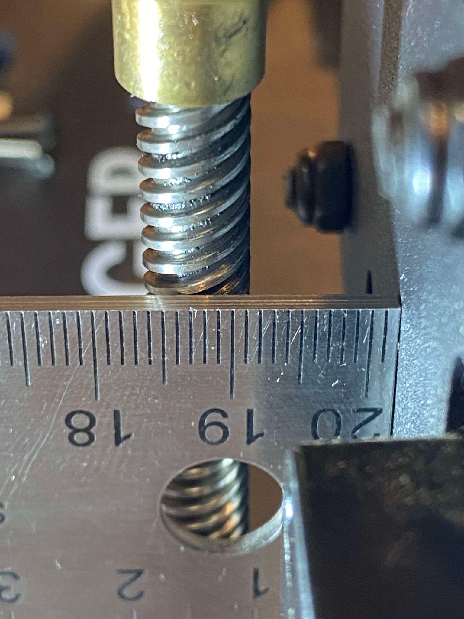

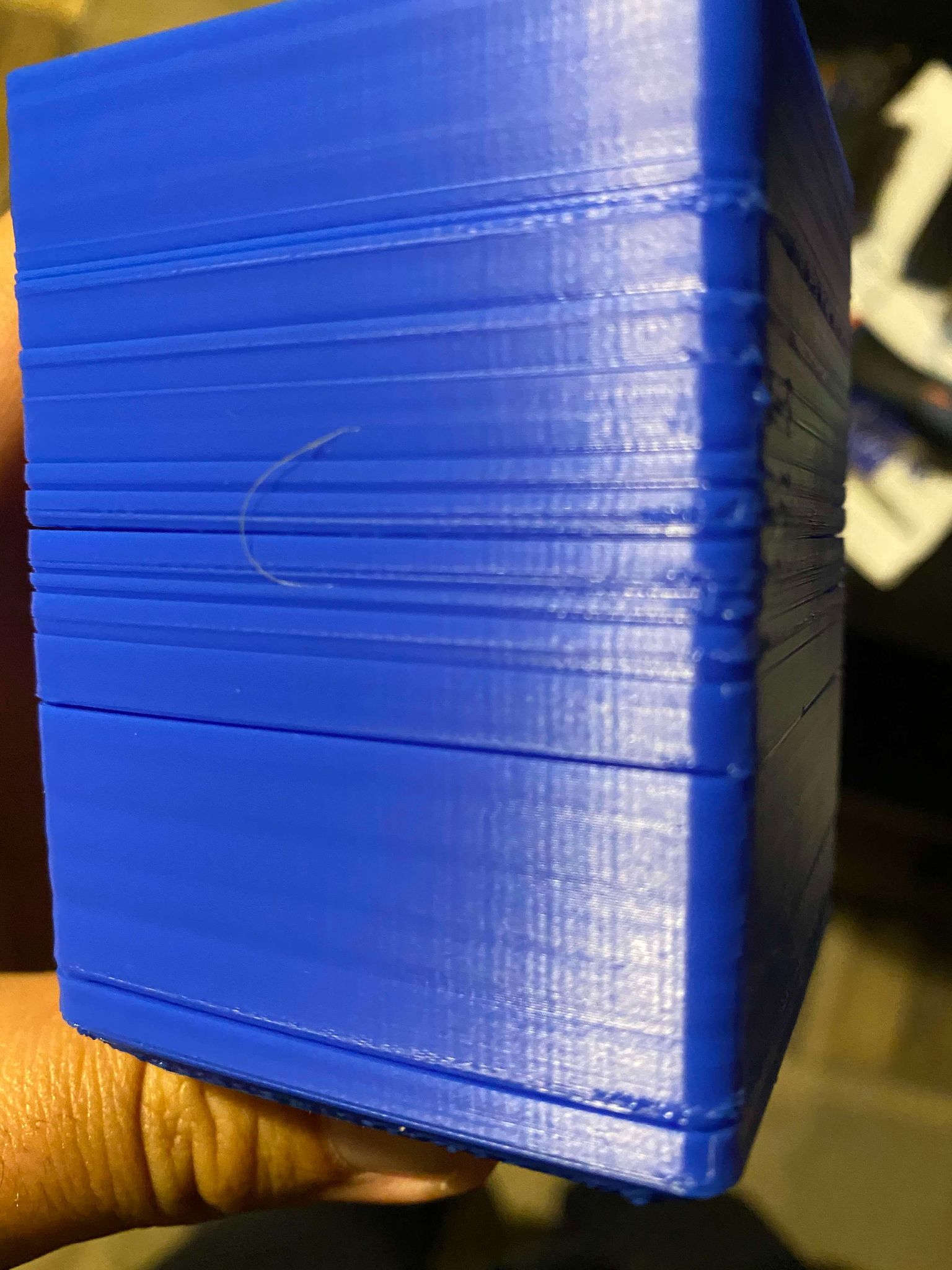

Bon j'ai démonté et remonté l'imprimante je me suis dit que j'essaierais de vérifier les pièces une par une. Après avoir tout remonté mais le résultat d'une impression de test est toujours aussi mauvais. J'ai bien refait une mise a niveau des 4 coins de l'imprimante avec la technique de la feuille. J'ai l'impression que mon axe Z a quand même quelques soucis ... Je m'explique. Lorsque j'ai démonté l'imprimante la tige de l'axe Z semblait droite je n'ai rien remarqué de bizarre. Par contre après avoir tout remonté j'ai eu quelque soucis. Si je serre un peu fort la pièce en bronze que l'on voit sur la tige alors impossible de faire monté l'axe Z le moteur claque. Lorsque je monte l'axe Z et que je descend alors il y a l'axe qui bouge pas mal on le voit dans la vidéo. https://www.dropbox.com/s/1lieqp9uax5l126/IMG_5680.MOV?dl=0 Mais je n'arrive pas à identifier quelle pièce est défectueuse ou bien ce que je dois régler. Que pensez-vous du résultat de l'impression de test ? -

Merci @Idealnight J'avais loupé ta réponse. Pour la partie mécanique j'avais vérifié pour l'extrudeur j'ai fait mes tests sur 100mm, j'ai un extrudeur type BMG avec une valeur du coup qui est assez haute a 410 pour le M92 mais j'ai fait plusieurs tests et ça m'extrude bien les 100mm demandés. Pour l'axe Z j'ai essayé de vérifier l'équerrage de mon axe Z il a l'air bon, j'ai changé le coupleur pour être plus rigide, je ne sais pas ce que je pourrais vérifier en plus si tu as des questions. Pour le réglage du bed, dans mes 4 corners je gratte juste le papier, mais après au centre je ne suis jamais au même niveau, du coup ca c'est vrai que je galère. J'avais un bltouch mais même avec ça je n’ai pas réussi à régler du coup, je l'ai enlevé pour déjà essayé sans ça. -

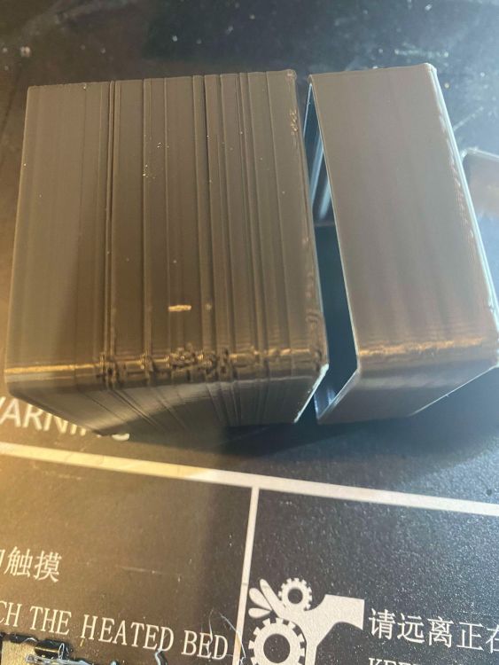

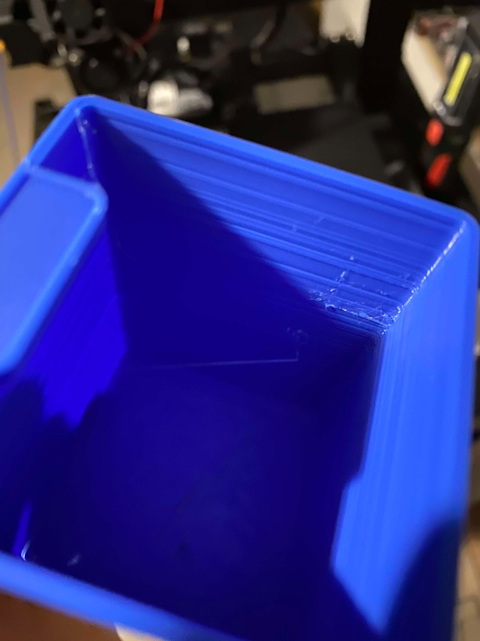

yecine06 a posté un sujet dans Entraide : Questions/Réponses sur l'impression 3D

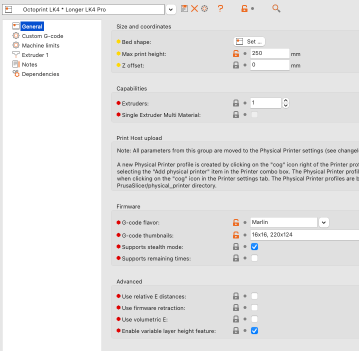

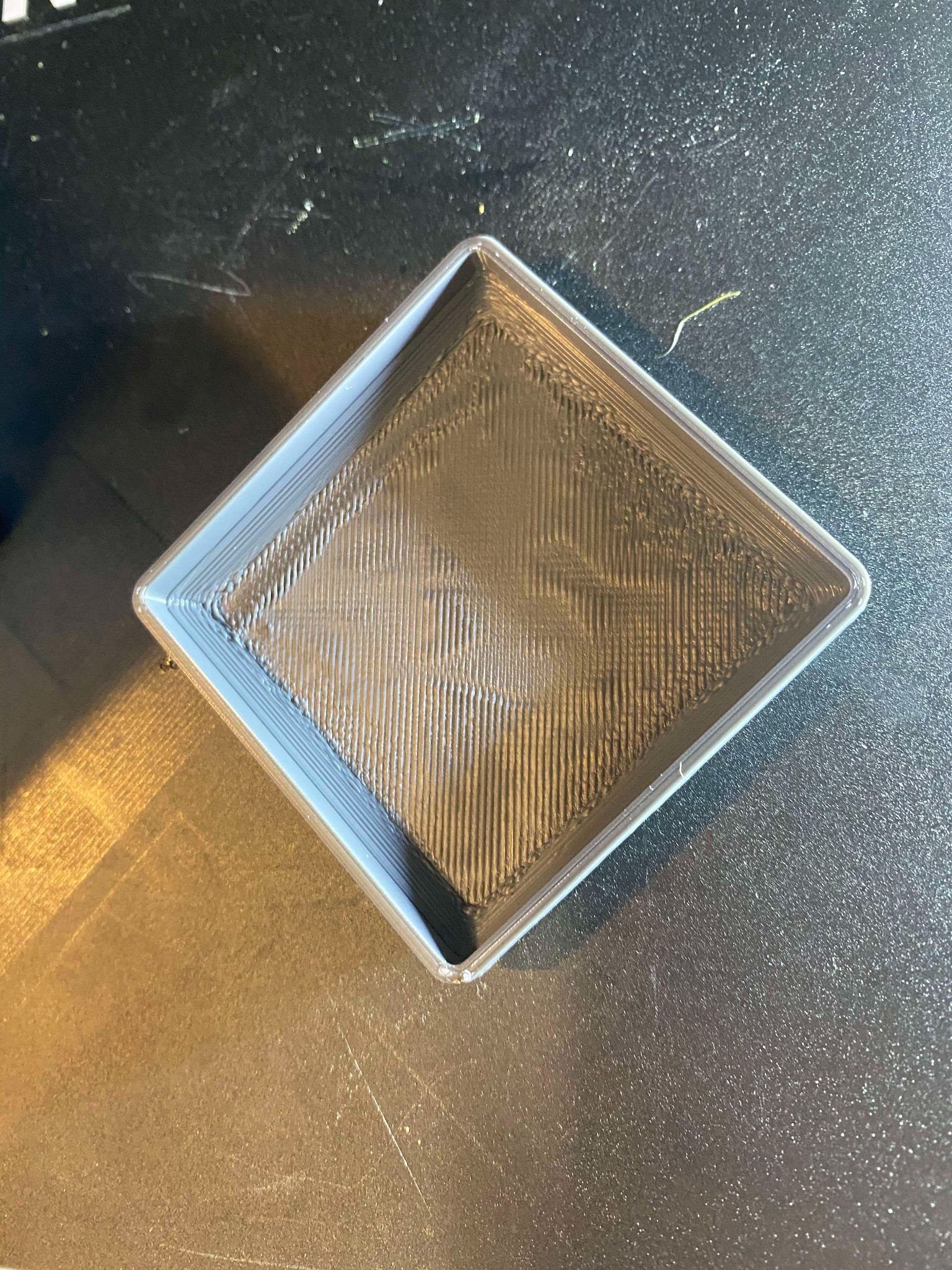

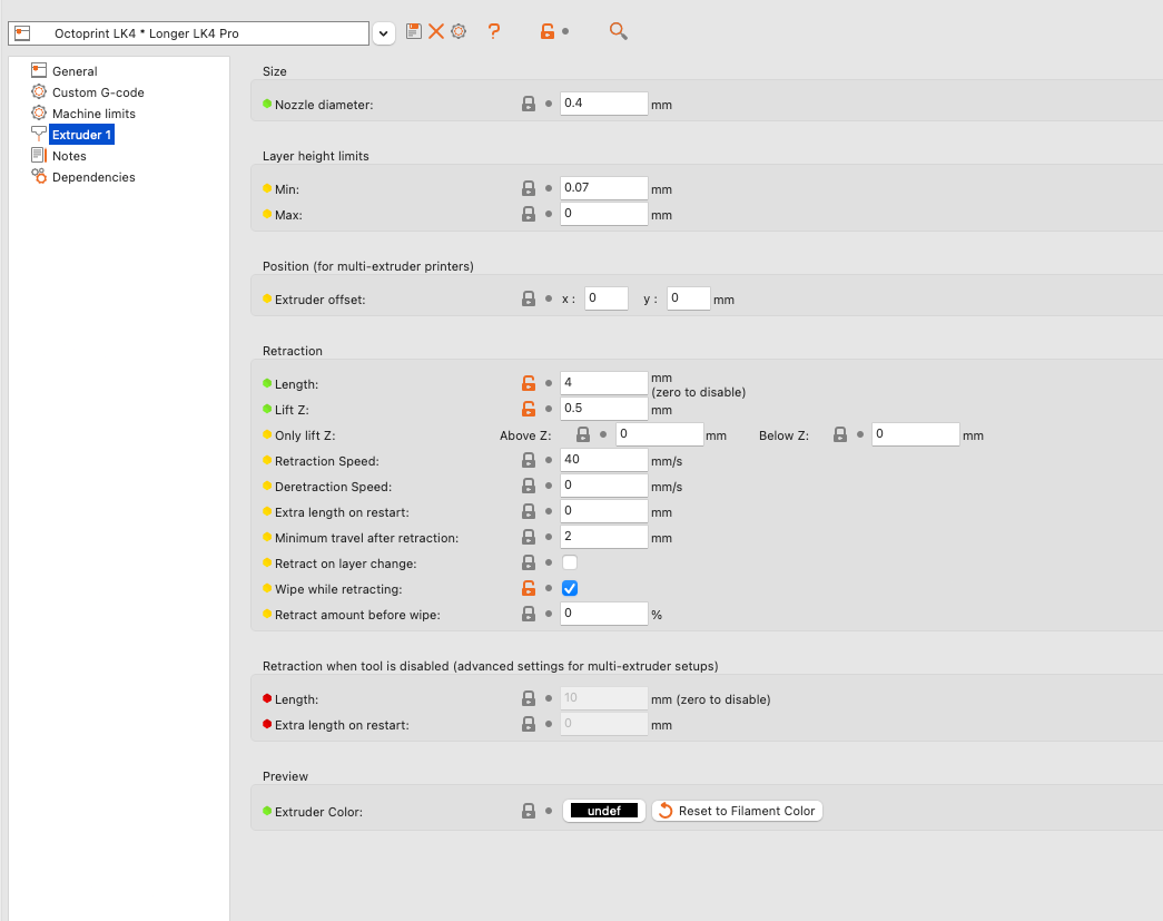

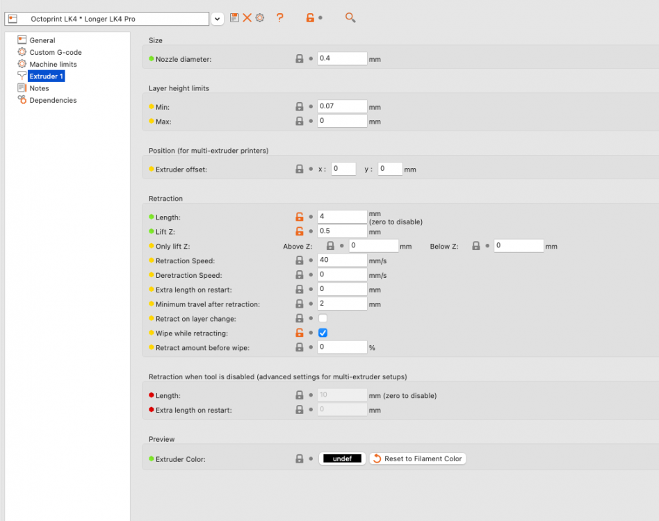

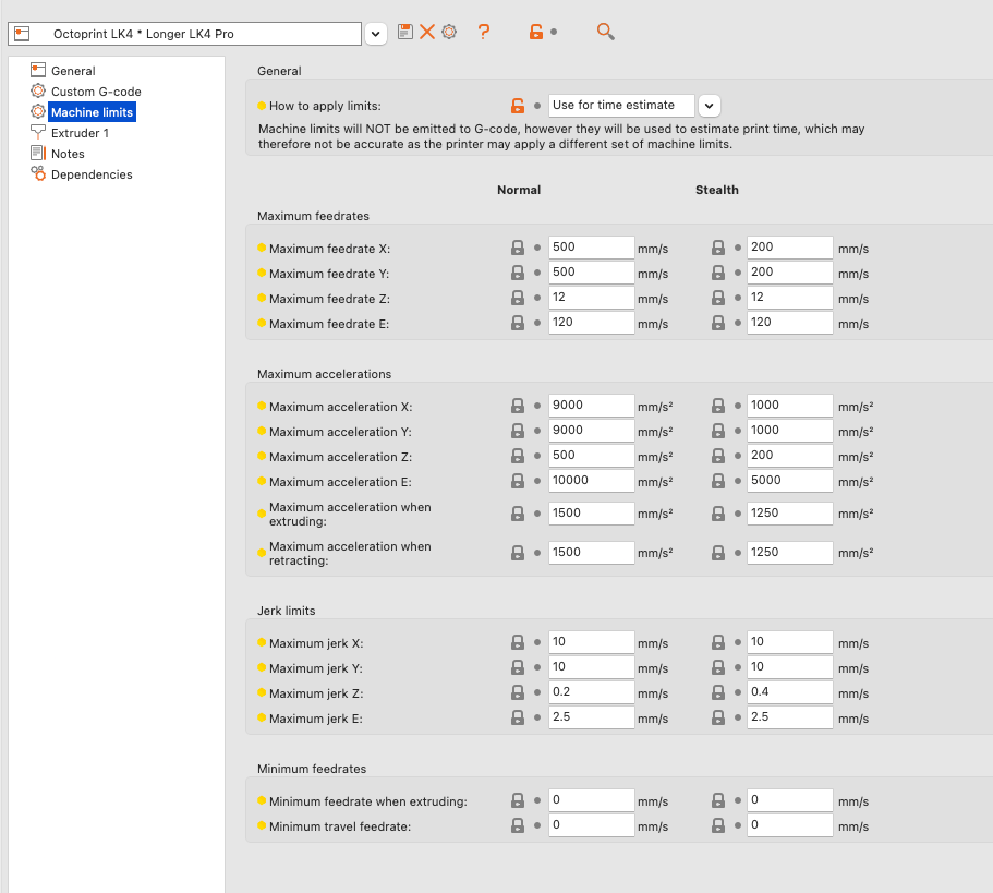

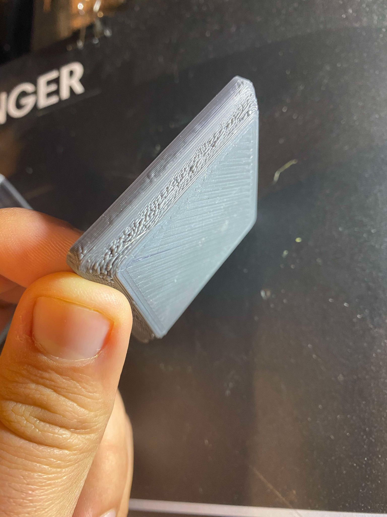

Bonjour a tous, J'ai une LK4 pro sur laquelle j'ai fait quelques modifications dont la carte mère ou je suis passé sur une skr 1.4 turbo. Je n'ai jamais vraiment réussi à imprimer des pièces correctement. En pj je vous ai mis en des photos d'une de mes dernières impression j'ai l'impression qu'il y a trop d'extrusion a certain endroits (les coins et le bas) et pas assez sur d'autre les lignes clairement visibles sur les côtés et le fait qu'a certains endroits les couches se séparent. J'ai fait un ajustement de mes eStep pour vraiment avoir la bonne distance qui est extrudé a chaque fois, mais ça ne résous pas le problème visiblement. Du coup je ne sais pas trop sur quels réglages je dois agir. Merci pour votre aide PS: j'ai mis en pj mon profil prusaslicer et quelques captures aussi. PrusaSlicer_config_bundle.ini -

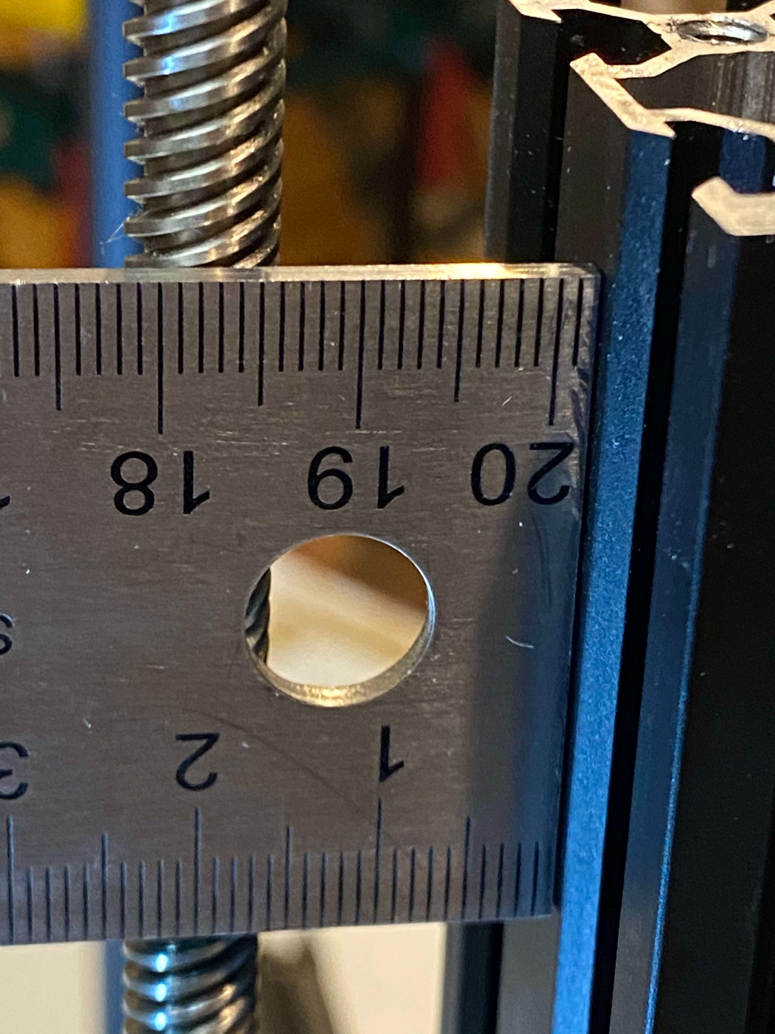

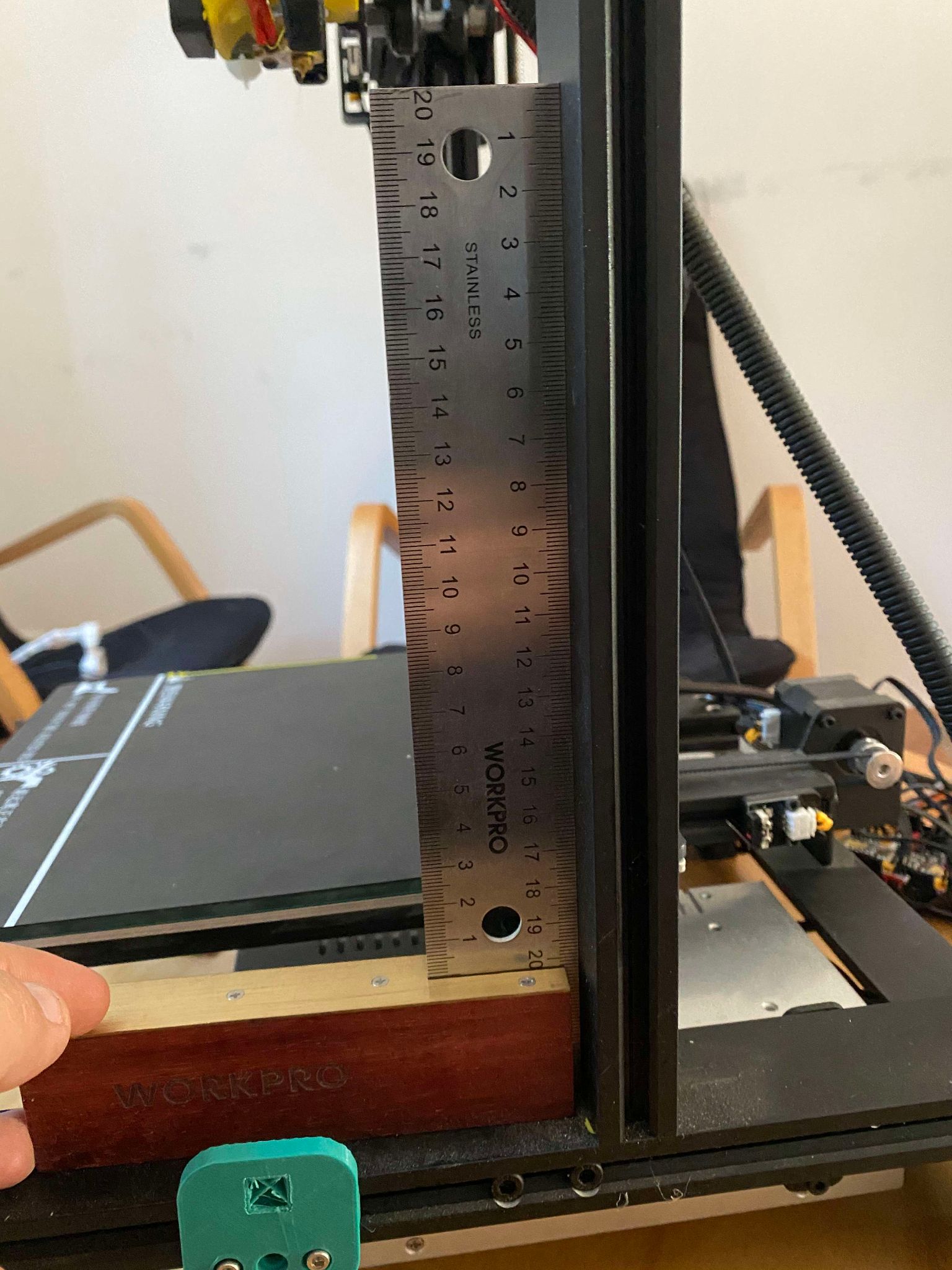

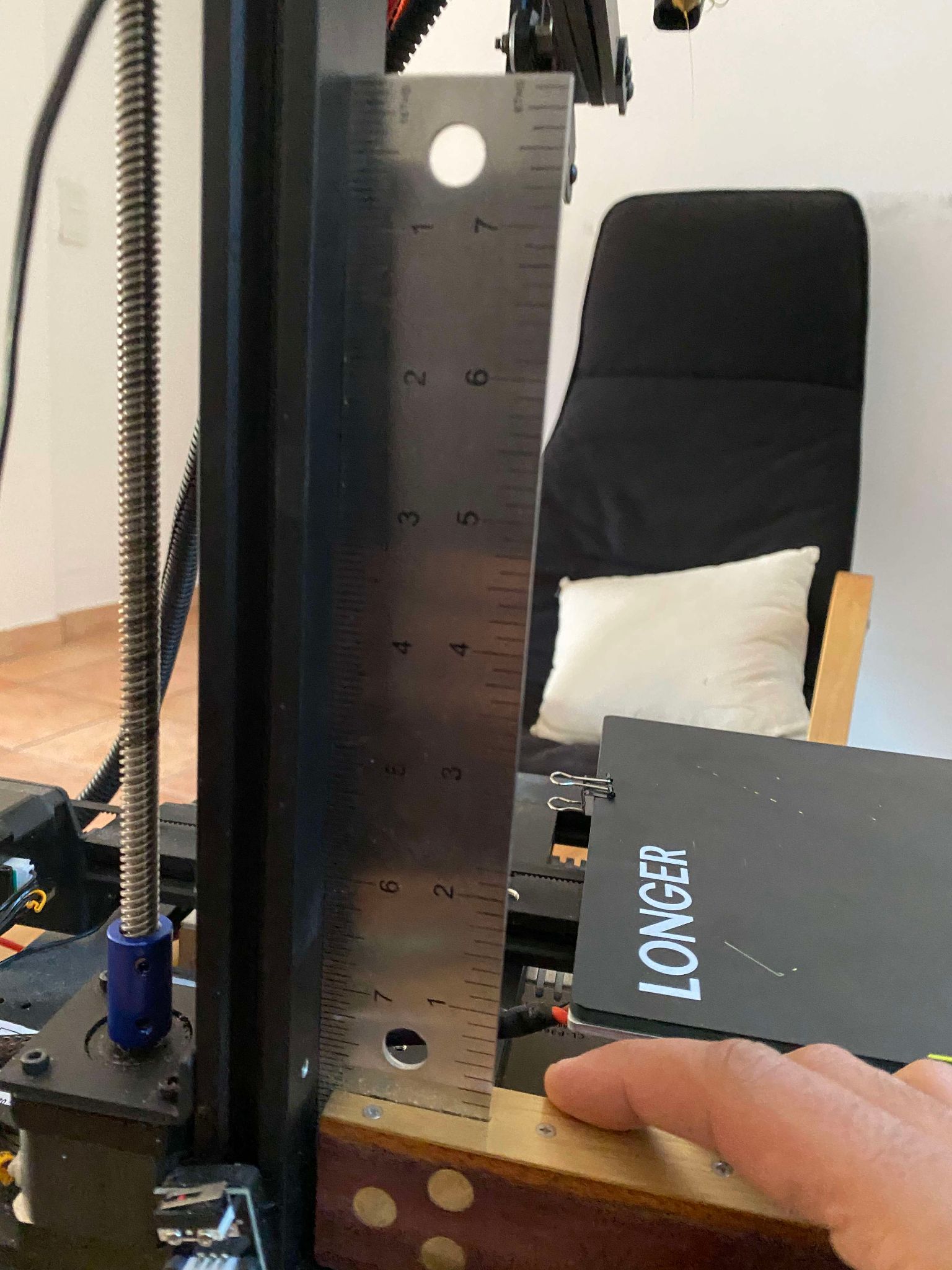

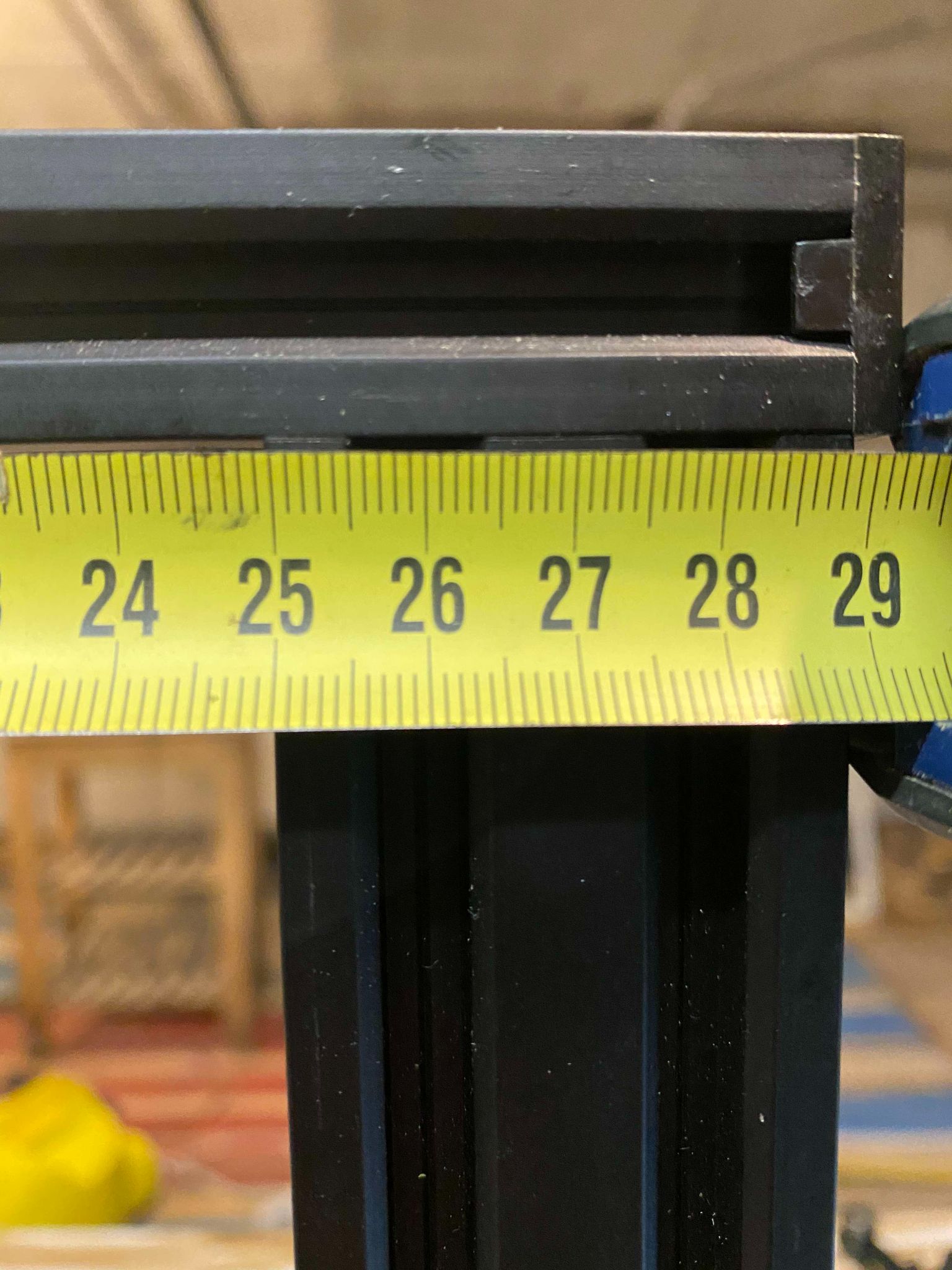

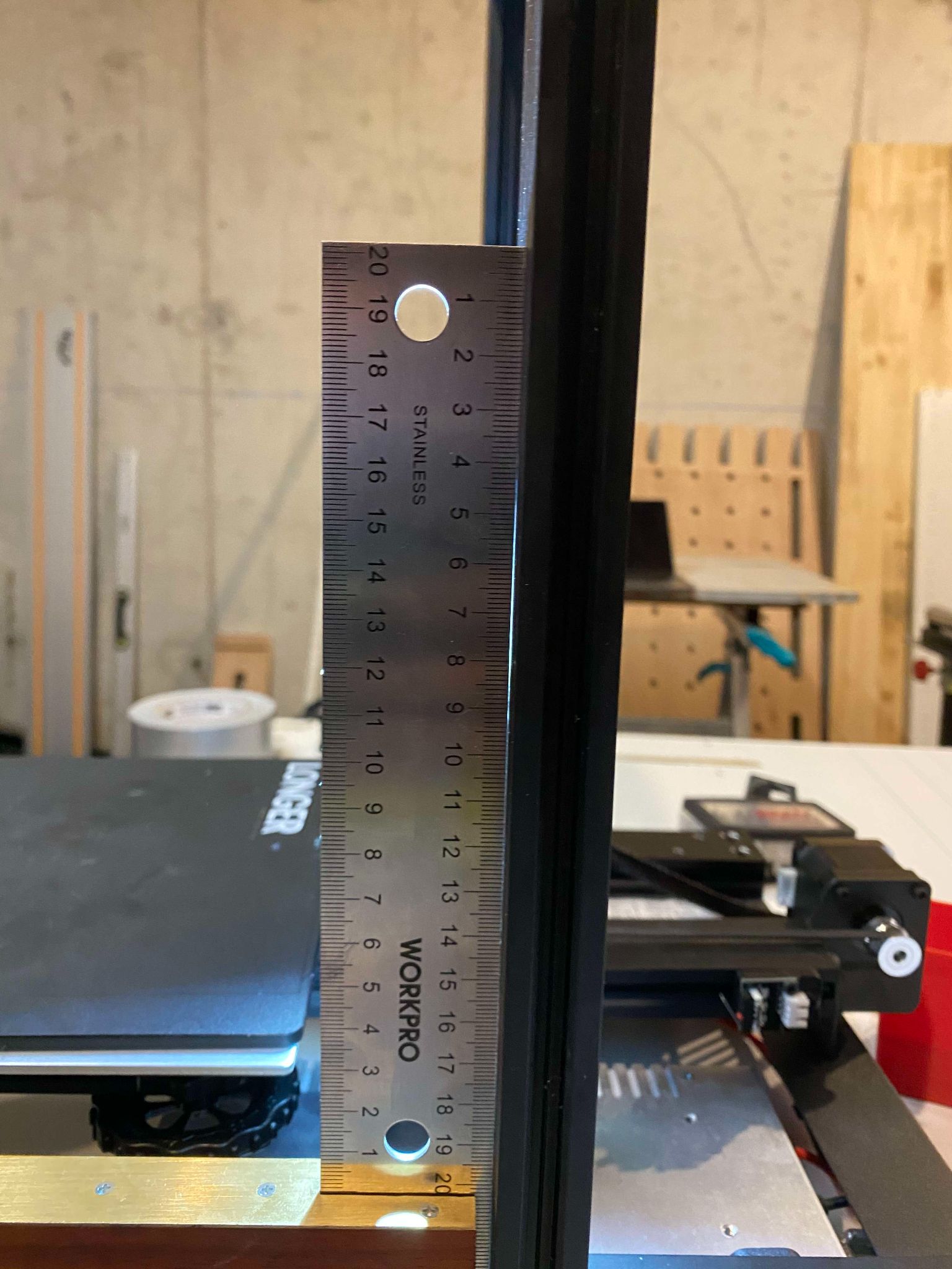

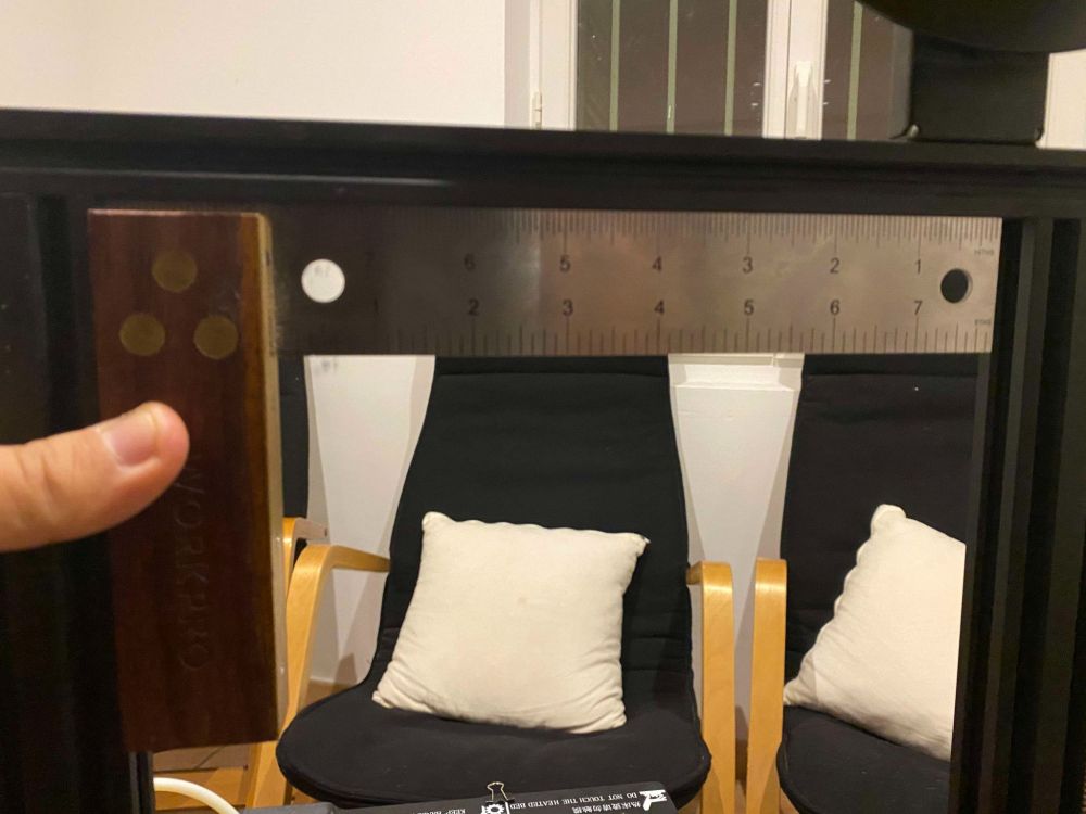

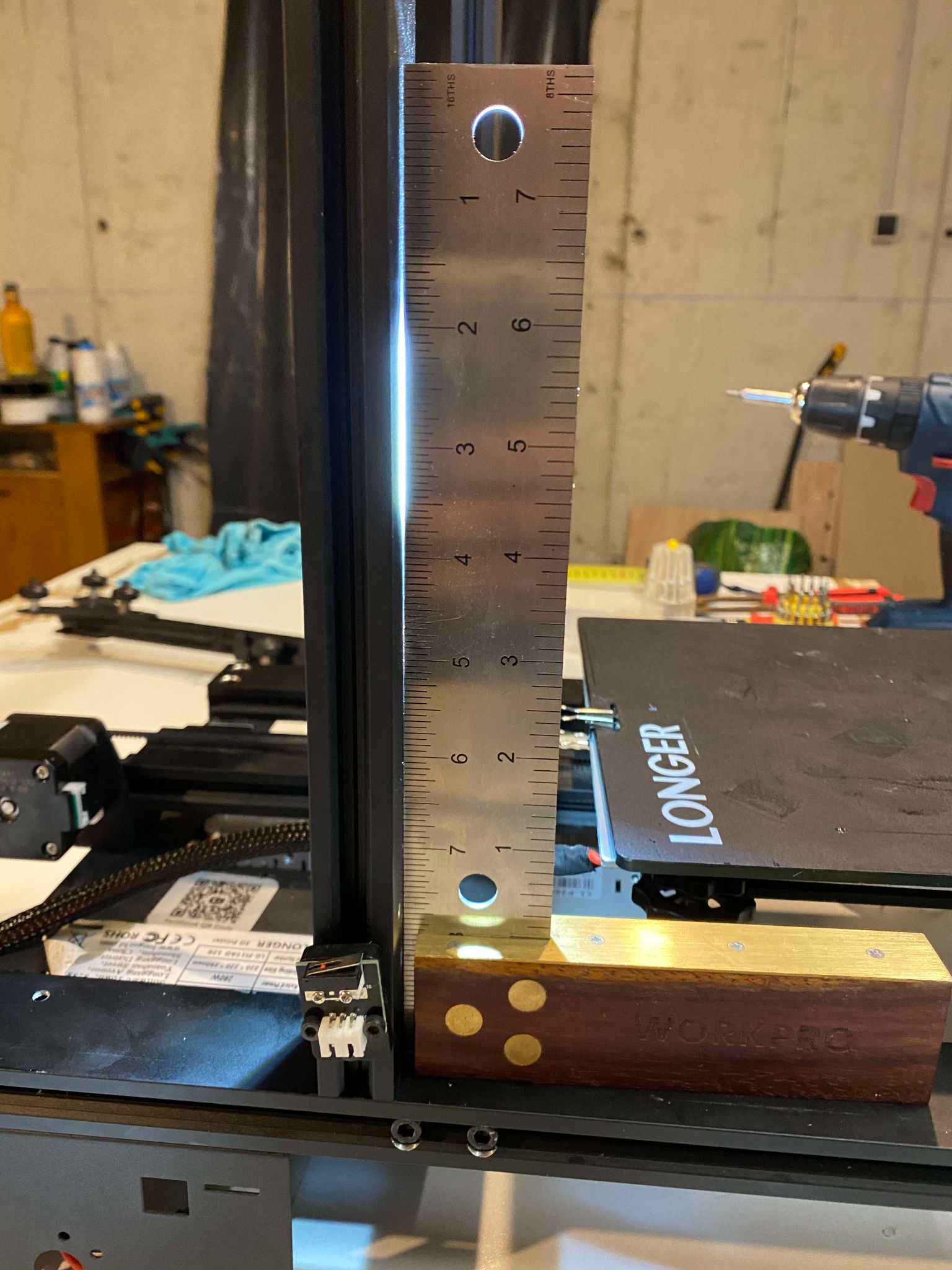

Merci beaucoup @Greg33 pour tes conseil J'ai essayé de vérifié l'equerrage tu parle bien de ce que j'ai vérifié dans les photos en pj. Ca me semble correcte

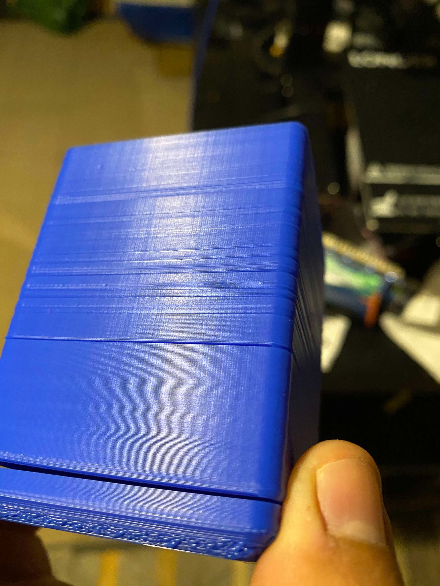

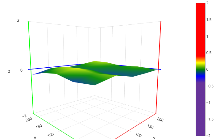

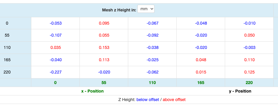

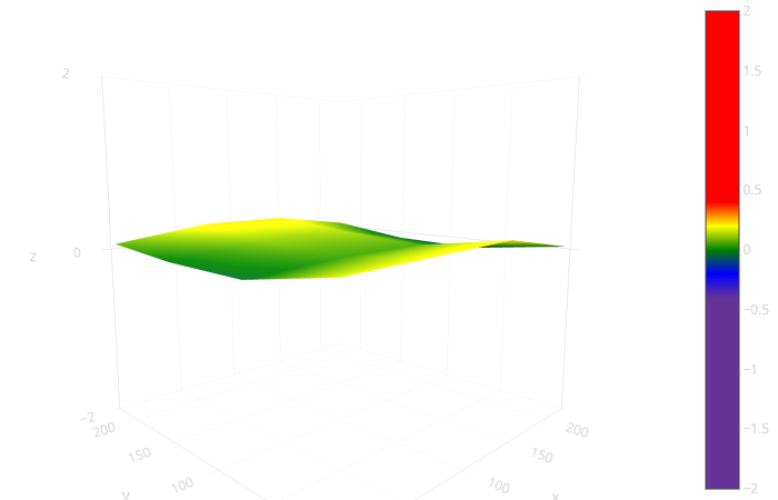

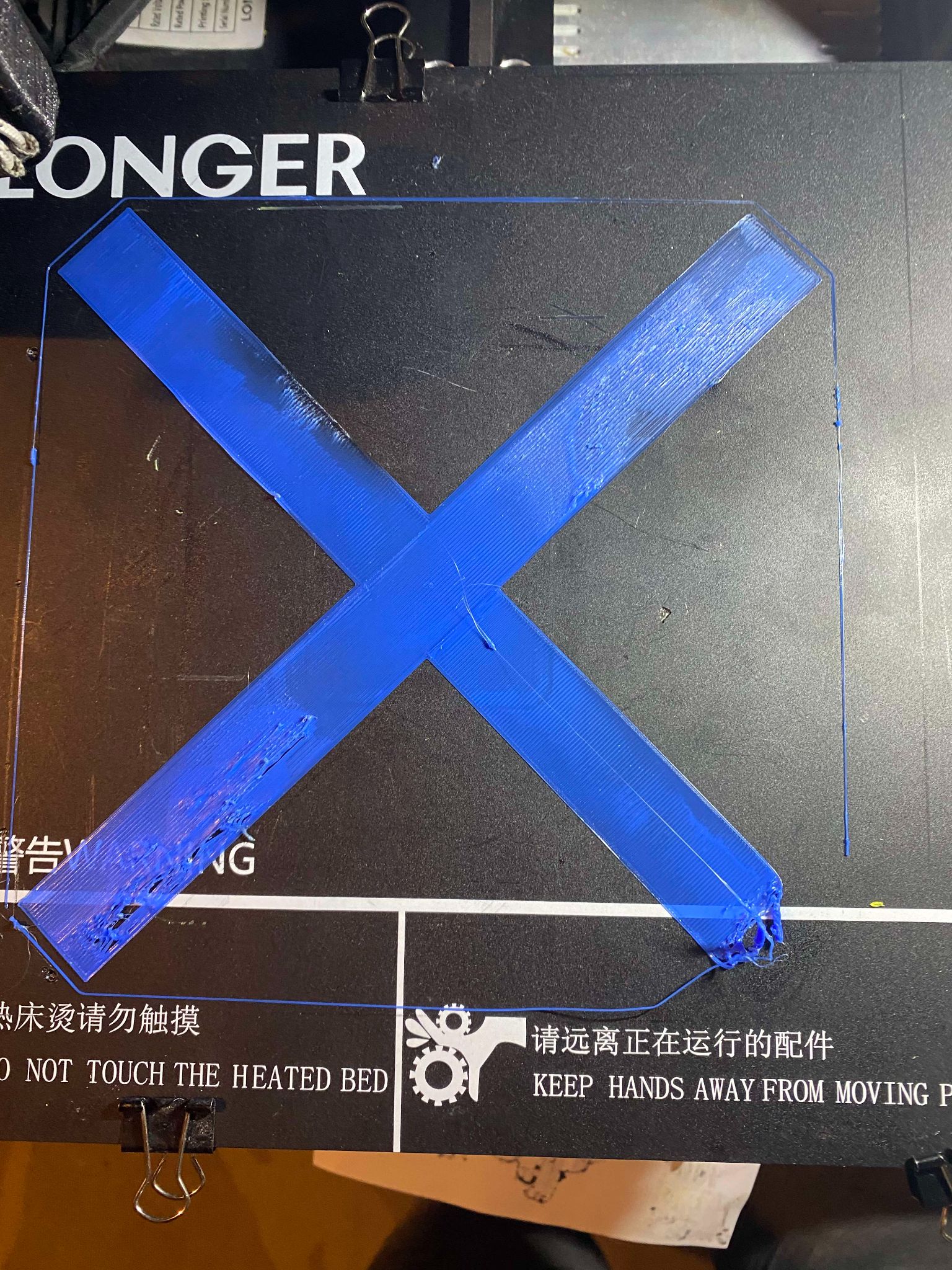

Après avoir complètement lacher l'affaire sur l'impression 3D (les soucis de configuration/calibration de ma lk4 pro m'avait dégoutés), j'ai décidé de m'y remettre. J'ai reçu un nouveau plateau d'origine, j'ai recompilé mon firmware avec la derniere version de marlin et j'ai ensuite customiser le firmware en suivant les recommandations de GadgetAngel (https://github.com/GadgetAngel/SKR-V1.4-Turbo-Stepper-Driver-Jumper-Configuration-Manual) Mon firmware tourne avec mon bltouch (original) activé. Par contre les résultats a l'impression sont encore pourri .. cf la photo en pj Mon Zoffset a l'air correctement calibré car a certains endroits j'ai bien une accroche correcte. J'ai l'impression que c'est le bltouch qui ne compense pas correctement. En pj j'ai également mis le résultat de mon G29 (grid 5x5) Du coup la je sais plus quoi faire ... si quelqu'un peut m'aider. Configuration.h Configuration_adv.h

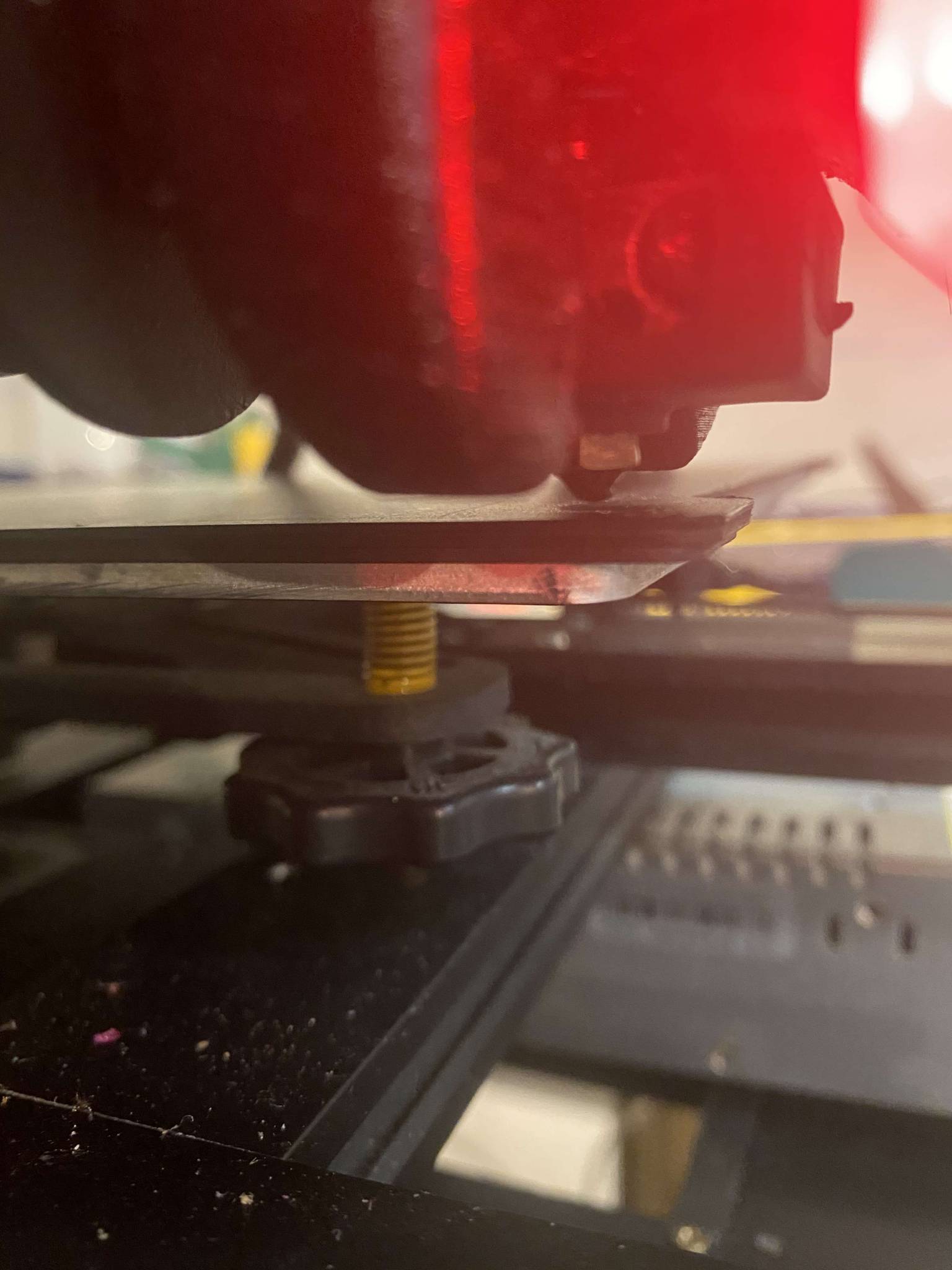

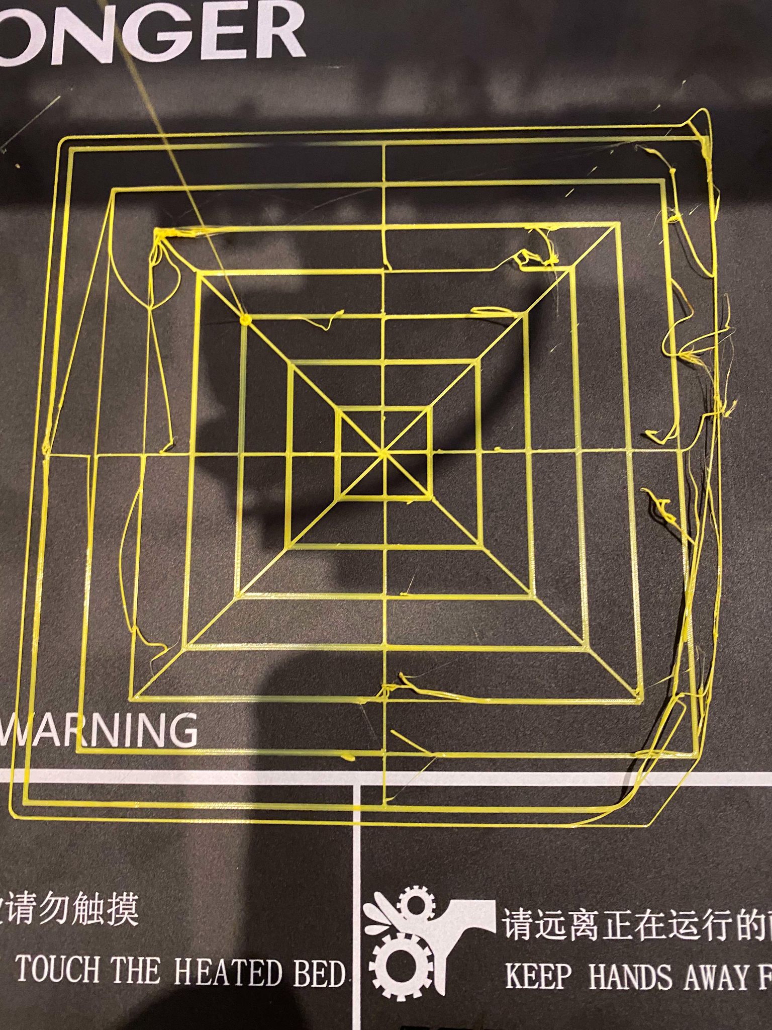

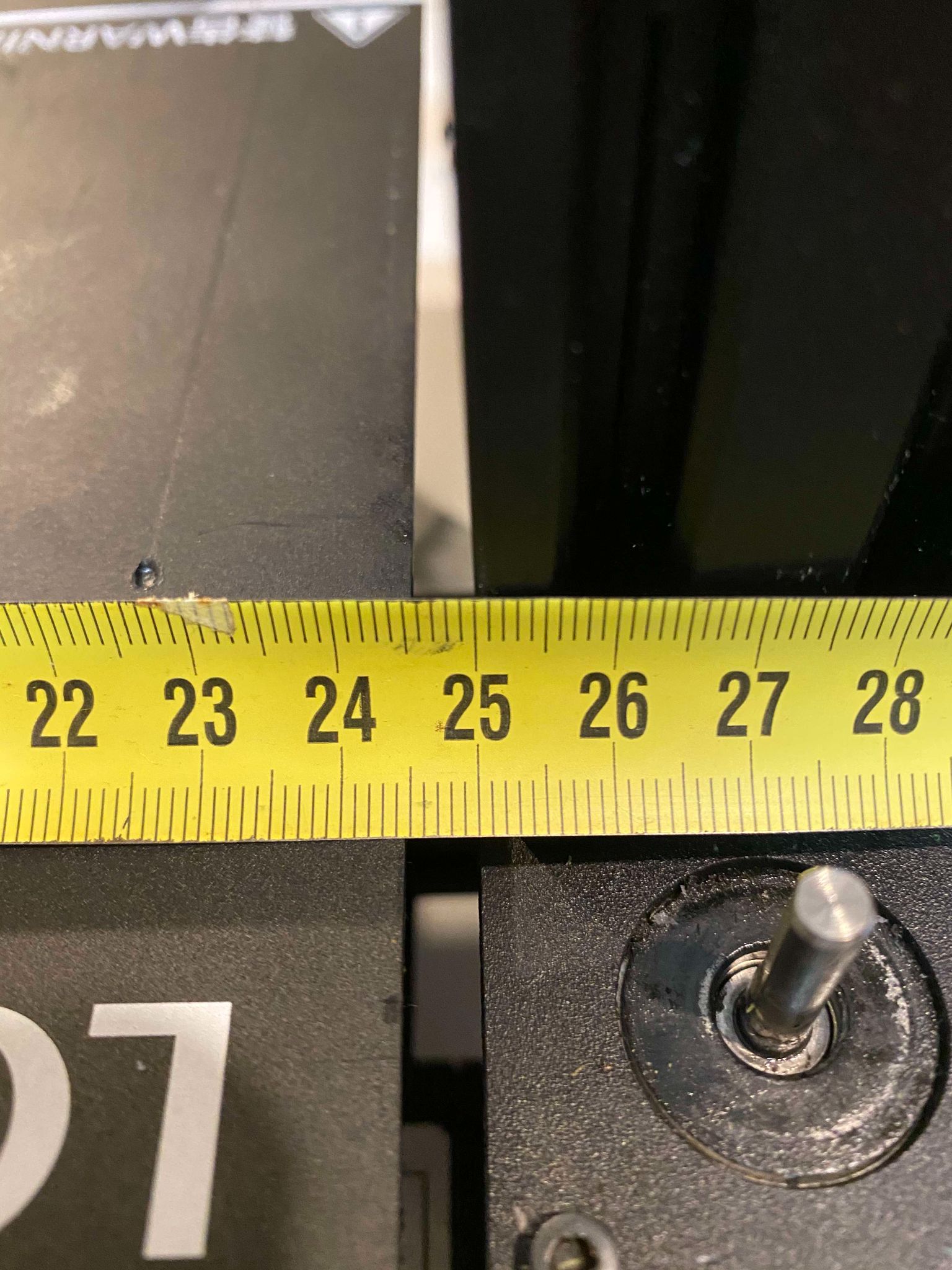

Pourtant a la fin on entend l'axe Y claqué parce qu'il arrive a la fin de course physique mais que logiciellement il pense qu'il lui reste encore de la marge. En attendant je suis passé sur une taille de bed a 220x220 ca évite le problème on va dire, j'y reviendrait plus tard. J'ai toujours un temps de montée en température du bed qui est assez longue, il faudrait que je chronomètre cela. Je viens de regler a nouveau mon leveling avec les molettes pour essayer d'etre au plus juste, voici le rendu de mon bed en pj. Je vais essayer de lancer un print on va voir ce que ca donne.

A oui mais je viens de me rappeler que je suis passé sur un bed_size de 235 par 235 sur mon configuration.h Donc peut etre qu'il faut que je bouge mon endstop pour etre vraiment a 0
Merci pour tes conseils la partie sur configuration.h et conditionals_LCD.h je les avait déja faites donc mon soucis de home sur Z était bon. Pour le TEMP_SENSOR_BED il était encore a 1 je l'ai passé a 5. J'ai également ajusté mes PID en lançant des M303 (M303 E0 S200 C8 + M303 E-1 S60 C8), j'ai recupéré les nouvelles valeurs que j'ai mis dans mon configuration.h Maintenant il me reste toujours le soucis sur l'axe Y qui a un problème sur le max (cf cette video https://www.dropbox.com/t/7htr4q8Anm72Fboa). Je precise que je n'ai pas bougé mon endstop Y il est a la même position. Est ce que le moteur calcule mal la distance ? ou bien ca peut venir d'autre chose ?
