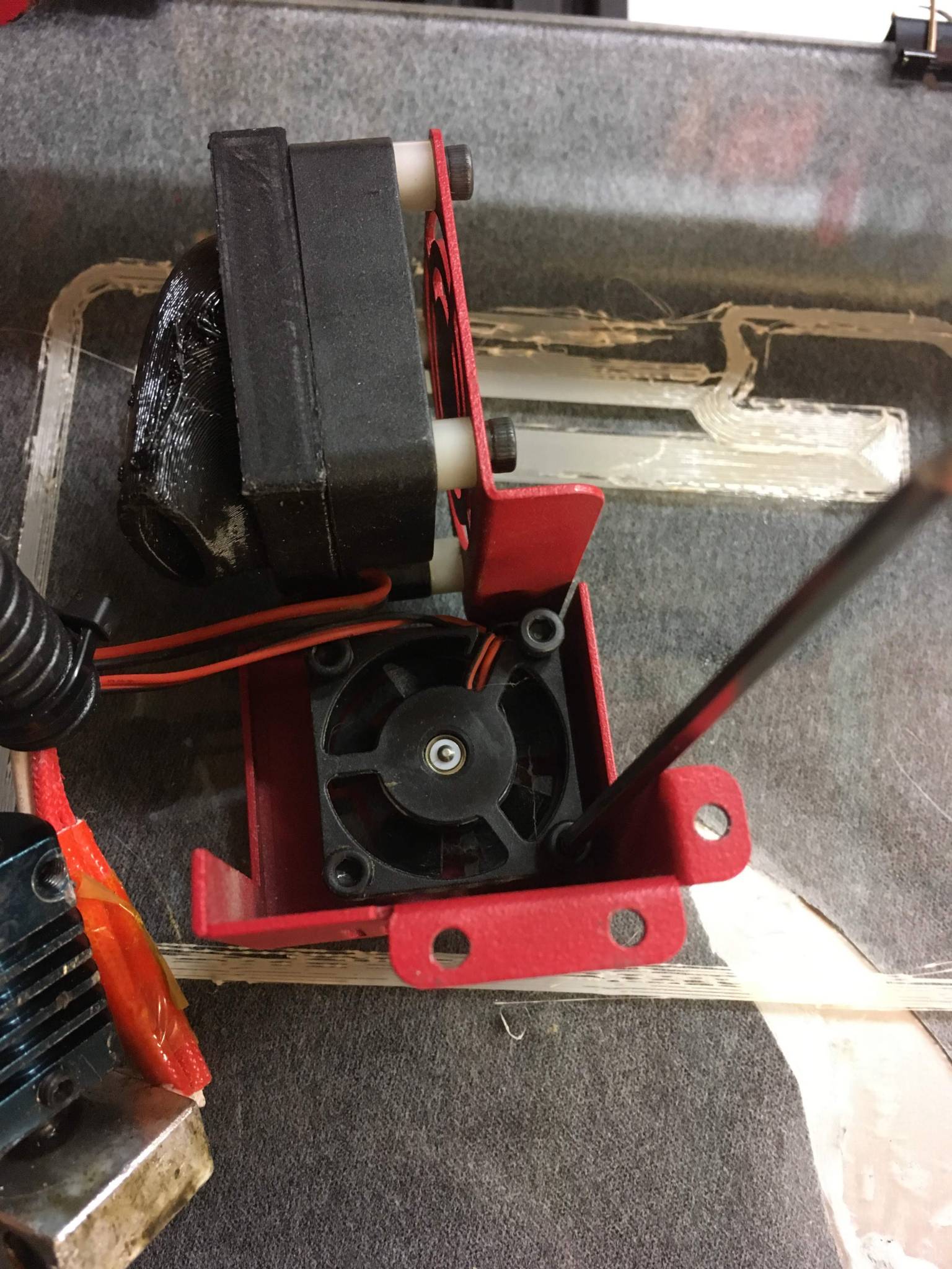

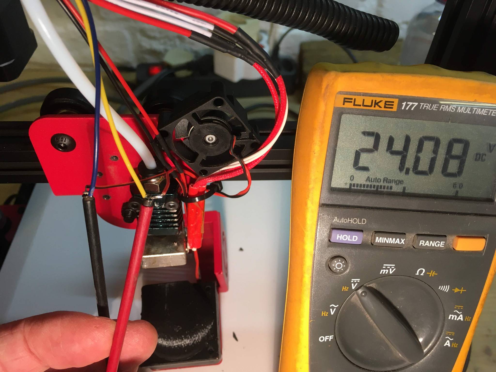

  1. Voilà, ce n'est pas un problème d'alimentation... C'est un faux contact dans le ventilo. En pinçant des 2 cotés de l'axe, en effet, il démarre... mais quand je coupe/allume l'alimentation, il ne démarrage pas. Problème de charbon ? faux contact ? Etonnant j'ai à peine consommé un bobine de PLA depuis que je l'ai ! @Scipion J'arrête de chipoter... Demain je contact "c/o 3D online.be" par téléphone pour voir si ils ont la pièce... j'habite à 20km. Même si le coût du déplacement est supérieur aux frais de livraison d'Amazon, pour la planète et le commerçant, on va plutôt privilégier les circuits courts J'en profiterai pour reprendre du PLA !
  2. Merci Pascal, Fran6P et Scipion Je me sens moins seul tout à coup et reprend courage hihi Votre éclairage va bien m'aider et je vais vérifier les connexions et le bloquage éventuel de ce foutu ventilo... et à mon avis vais en racheter un plus robuste et plus efficace. Je vous tiens au courant... @Scipion : je prend bonne note pour tes conseils par rapport à mon profil. merci.

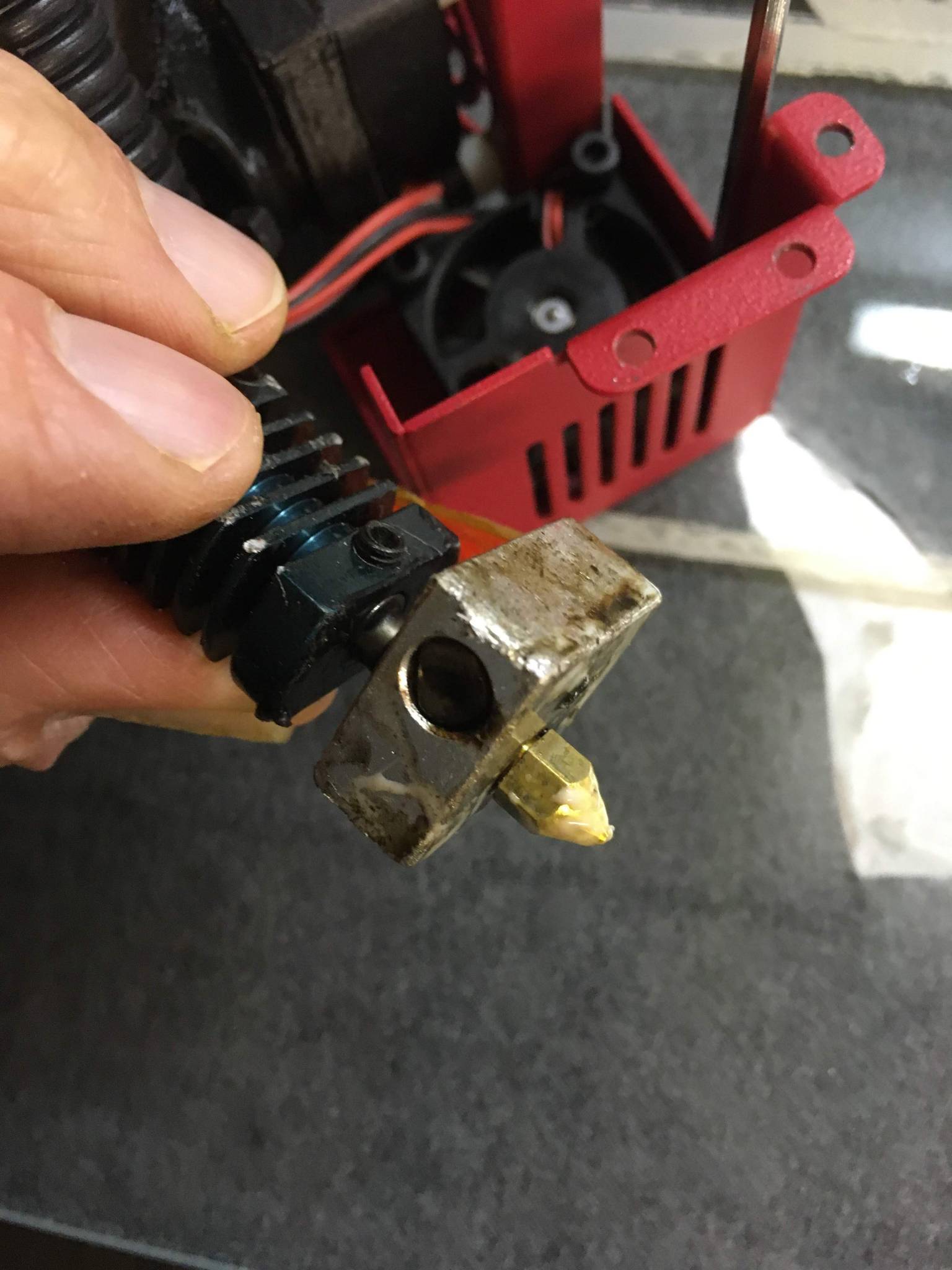

  3. Bonjour, J'ai un soucis depuis un bon moment avec mon alfawise U30... L'Extrusion patine... le fil n'avance plus ... après démontage et pas mal de recherche et essais, je soupçonne un bouchage qui se fait dans le bas du radiateur... (pas d'encrassage...) Le tuyau blanc en teflon est bien enfoncé jusqu'au bout du radiateur... Apparemment le ventillo ne fonctionne .... (je ne le vois plus tourner) ceci expliquera la montée en température dans le tuyau de teflon dans le bas du radiateur ... Je me pose pas mal de questions : - comment savoir si le ventillo est en panne ? (je parle bien du ventillo qui souffle sur le radiateur...) - Quelles sont les caractéristiques de ce radiateur (voltage ...) ? où puis-je acheter ce ventillo ? - Avez vous des conseils à ce sujet ? Merci d'avance.
