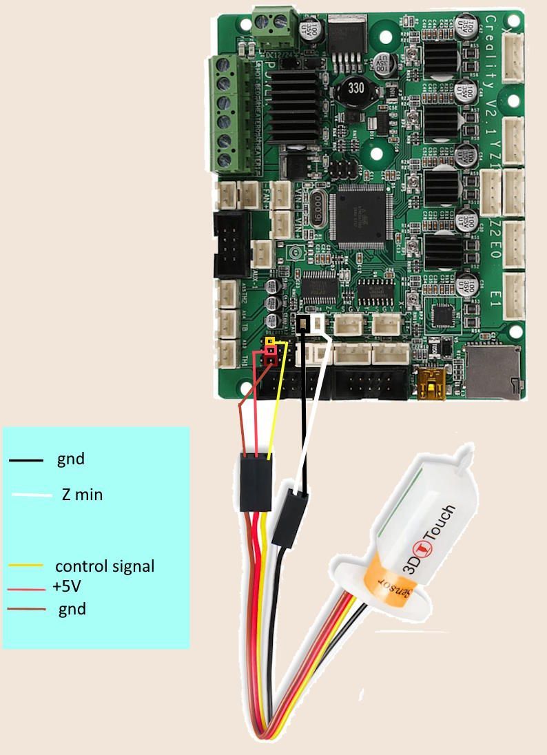

  1. bonjour, Suite et fin du problème. Résolu ,j'ai réussi à paramétrer l'axe Z pour qu'il soit à la bonne hauteur sur le bed. tout fonctionne bien.. merci à tous. bonne journée.
  2. voilà tout à l'air de fonctionner, je vais essayer un "print" pour voir (le réglage du" levelling", je ne suis pas trop sûr de moi. Sinon j'ai inversé les fils Marron et rouge ,ainsi que blanc et noir... à suivre merci à tous suite du problème.. Je n'arrive pas a configurer pour que la buse se mette à 0.2 du bed.. a chaque fois que je fais la position "home". LA "buse" se déplace à gauche ,va au centre du bed ,descend ,le bltouch s'active ,elle remonte , redescend doucement et le Z se positionne a 10..
  3. c'est pour mettre un autre firmware officiel creality...
  4. Tout compte fait ce sont les connecteurs dupont qui tiennent mal, l'imprimante s'allume mais je ne peux communiquer avec sous cura. je vais essayer de nouveau en connectant comme tu dis pommeverte.
  5. bon voilà j'ai essayé de câbler comme sur la photo résultat l'écran de l'imprimant s'allume 1 seconde et s'éteint. Je ne peux rien faire. je n'ai pas trouvé la correspondance du câblage du bltouch créality sur ta photo.
  6. bonjour, merci, je vais essayer en suivant ce schéma, en espérant que le fil marron sur mon bltouch correspond au bleu de l'image. pour le firmware ,je l'ai déjà installé(officiel creality), il fonctionne . Je verrai bien avec le bl touch. merci à toi, je donne le retour après les essais.

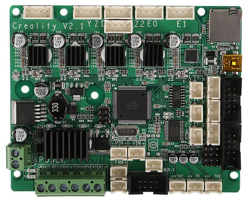

  7. Bonjour à tous(tes), J'ai actuellement un imprimante 3D creality CR10S avec une carte mère V2.1 J'ai acheté sur amazon un bltouch soit disant compatible. Je n'arrive pas à trouver où je dois connecter les câbles du bltouch sur la carte mère. si quelqu'un pouvait me venir en aide, j'en serai ravi..
  8. Bonjour à tous (tes), tout est dans le titre ,ou presque... j'aimerais savoir si je peux mettre une carte mère de cr10s sur une anet E10,sachant que tout le matériel est quasi identique sauf la dimension du plateau... J'ai une anet E10 ,(mais carte mère HS). J'ai également une carte mère de cr10S .Je n'ai pas trouvé de piste en cherchant sur le web. quelqu'un a t il tenté cette "greffe"? bonne journée
