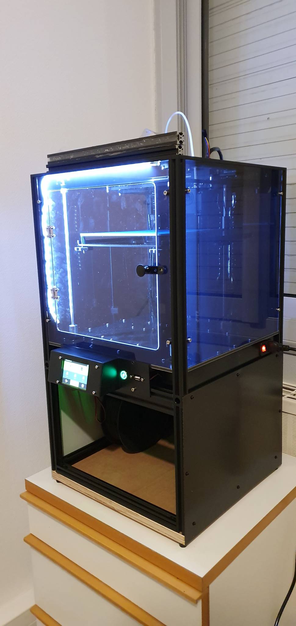

Transformation d'une TowTrees Sapphire-S
pernowel en réponse au topic de pernowel dans Le coin des Cubiques
Le magasin à matériaux (ultimaker like) pourra accueillir 4 bobines d'un kg ou 3 dont une de 1kg5 Envoyé de mon SM-G970F en utilisant Tapatalk -
Donc base carrée 390x390mm, hauteur 910mm Envoyé de mon SM-G970F en utilisant Tapatalk -
Le capot avance un poil. Plexi et panneaux isolés Envoyé de mon SM-G970F en utilisant Tapatalk -
Et voilà avec les vérins Envoyé de mon SM-G970F en utilisant Tapatalk -
Le capot est monté sur charnières avec 2 verins a gaz 30N Envoyé de mon SM-G970F en utilisant Tapatalk -
J'ai mis un compribande entre les profils pour amoindrir les fuites thermiques Envoyé de mon SM-G970F en utilisant Tapatalk -
Un petit effet colonne, base 390×390 mm -
L'ossature du capot est terminée. Il me reste à poser les panneaux tôles latéraux et vitre plexiglas Envoyé de mon SM-G970F en utilisant Tapatalk -

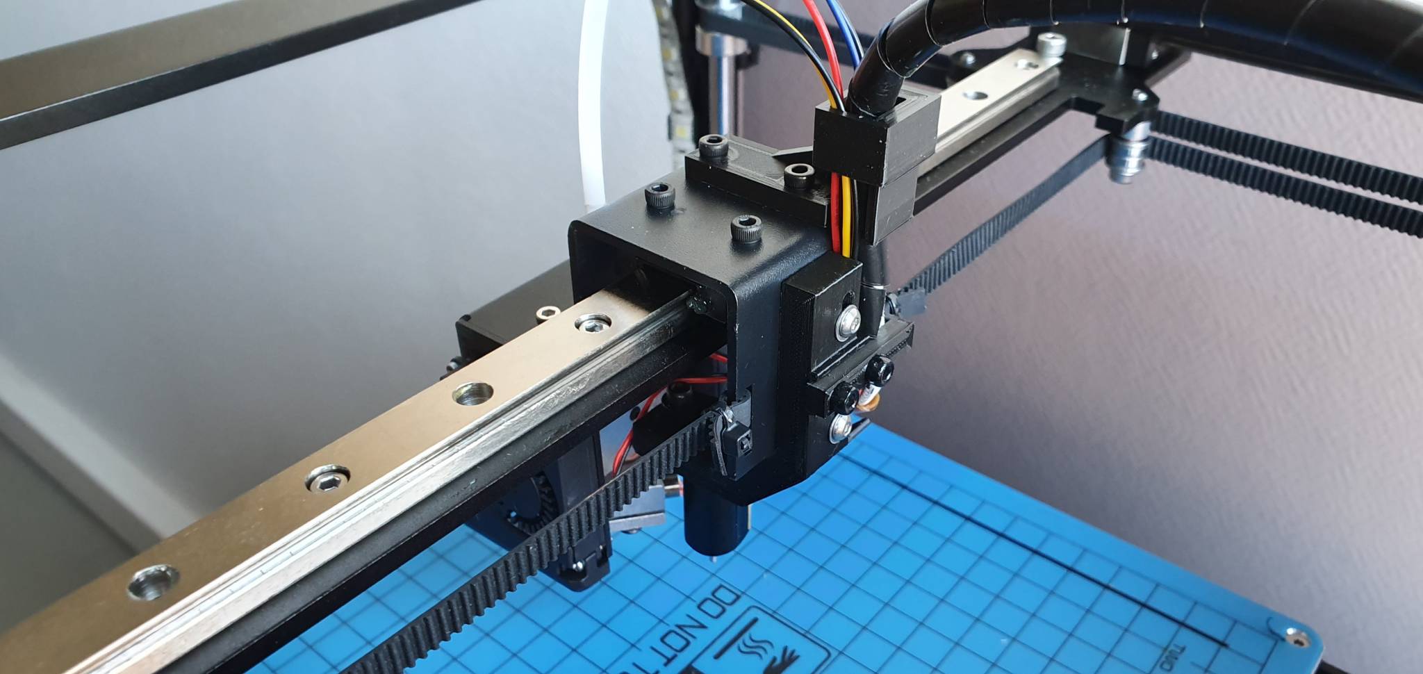

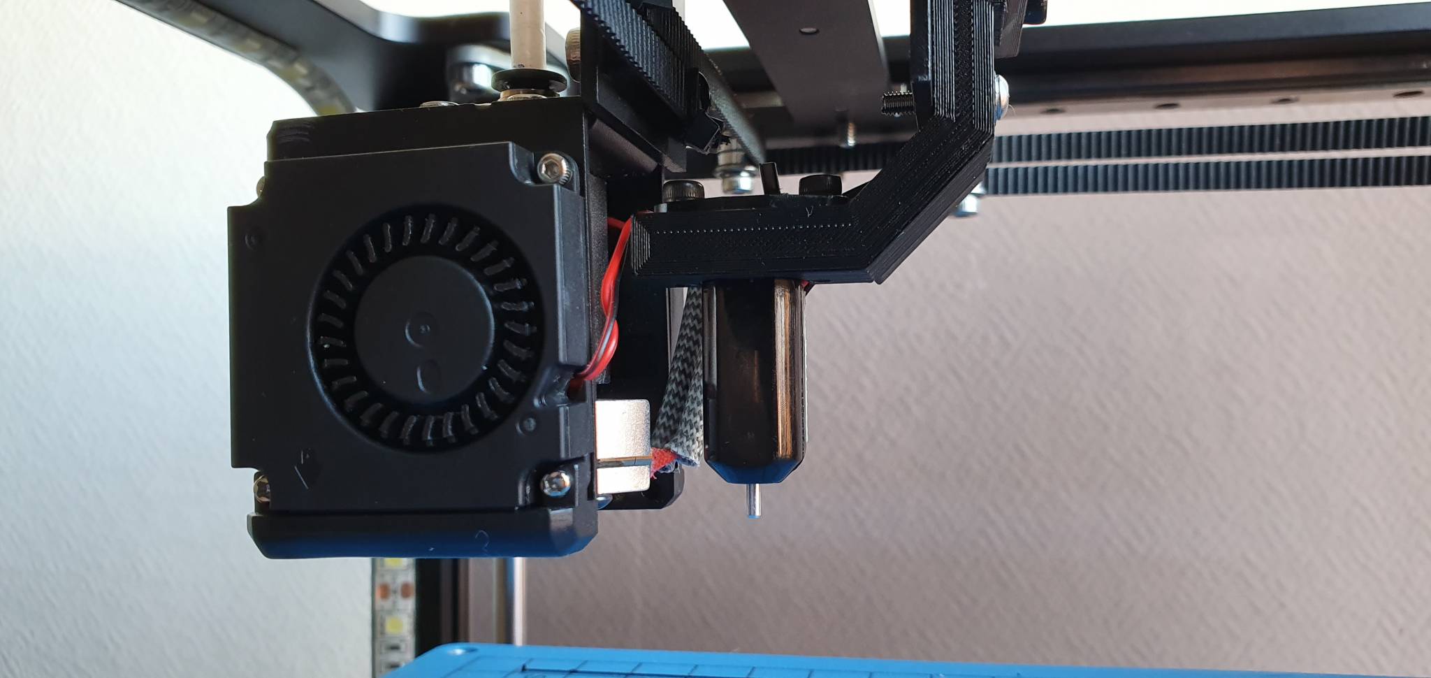

Premières questions, en vrac: 1- utiliser un BLTouch chinois comme Zendstop: possible / pas possible? J'ai trouvé quelques réponses mais je reste preneur d'avis. En attendant ci joint le montage. Nécessaire de percer 2 trous et tarauder M3 pour faire coulisser le support du BLT. 2- module wifi sur réseau pro: risques d'intrusion ou pas sur un réseau entreprise? -
Bonjour à tous, Comme TowTrees ne fait pas partie des constructeurs et que la Sapphire-S est une core XY, je colle mon projet ici. Donc c'est une modification substantielle pour disposer d'un magasin à bobine en dessous + un capot de fermeture supérieur afin de créer une enceinte fermée (impression ABS). A ce stade et comme je n'ai pas reçu tous les profils V-Slot, je poste le travail en cours. Ca fait 2 mois que j'ai reçu et monté la base, par rapport à une prusa.......niveaux équipements, c'est le jour et la nuit. Carte Lerdge-X Core XY Trancheur Cura
