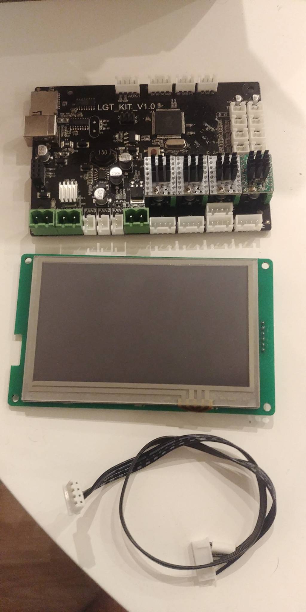

  • Collaborator

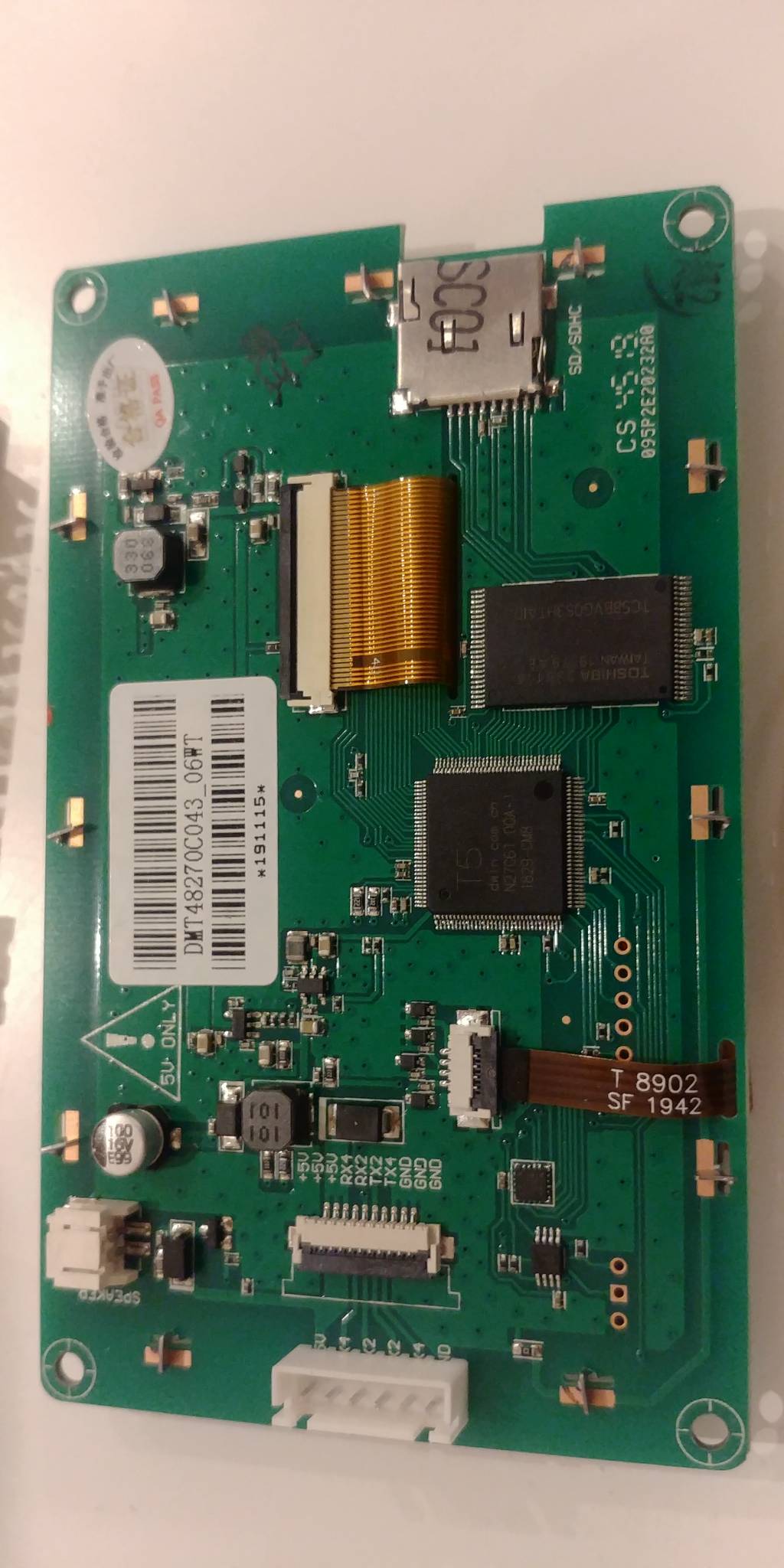

  3. avec un peu de retard, voici les photos de l'ecran et de la carte mere de LK4 Pro / U30 Pro
