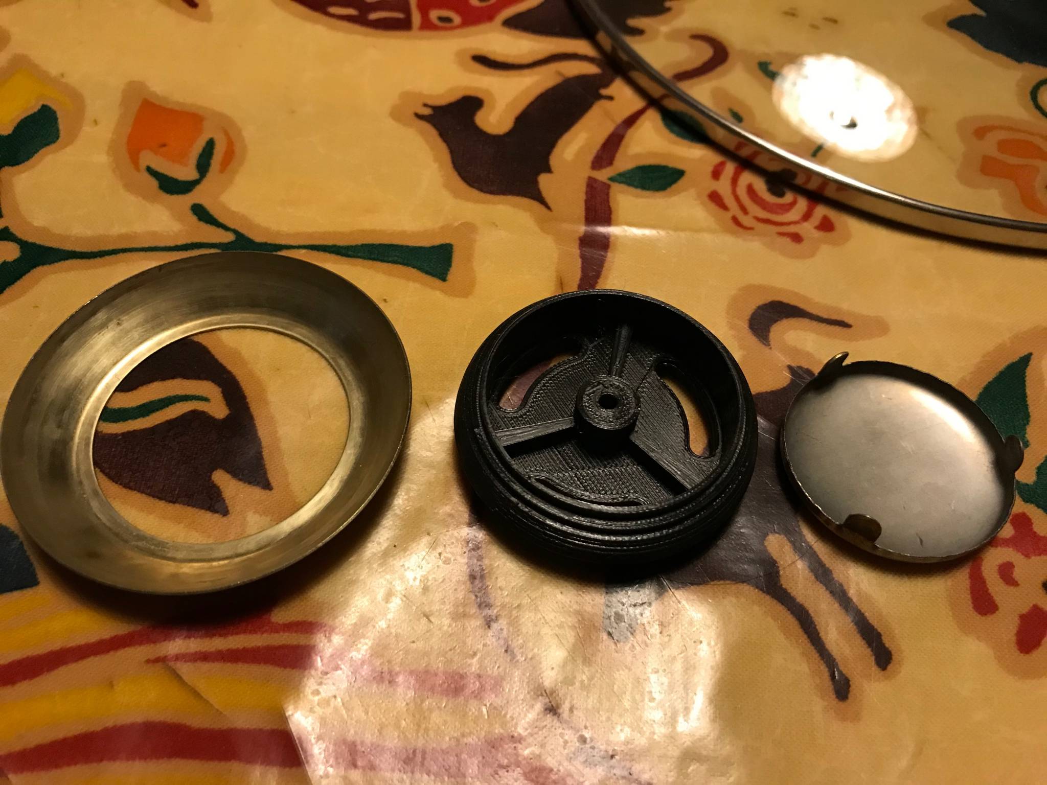

    Hello, Je viens de m'offrir une Alphawise U20 One pour mon atelier de réparation et customisation moto afin de prototyper quelques pièces. J'apprend donc la 2D avec Fusion 360 (pas facile !) et j'utilise cura . Si vous avez des idées pour me faciliter l'apprentissage (logiciel plus simple que fusion par ex ou un meilleur slicer !) n'hésitez pas. Pour l'instant je débute j'ai déjà créé une vrai pièce pour réparer la poignée du couvercle d'un fait- tout (en PLA) je verrai si cela tient le coup vu qu'il faut normalement de l'ABS. Ma buse ne monte pas à plus de 215° alors qu'elle devrait atteindre max 250 ° ? si vous avez des idée afin de pouvoir utiliser de l'ABS ? Merci aux membres du forum de m'accueillir . Cordialement
