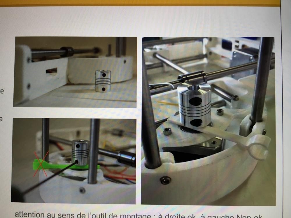

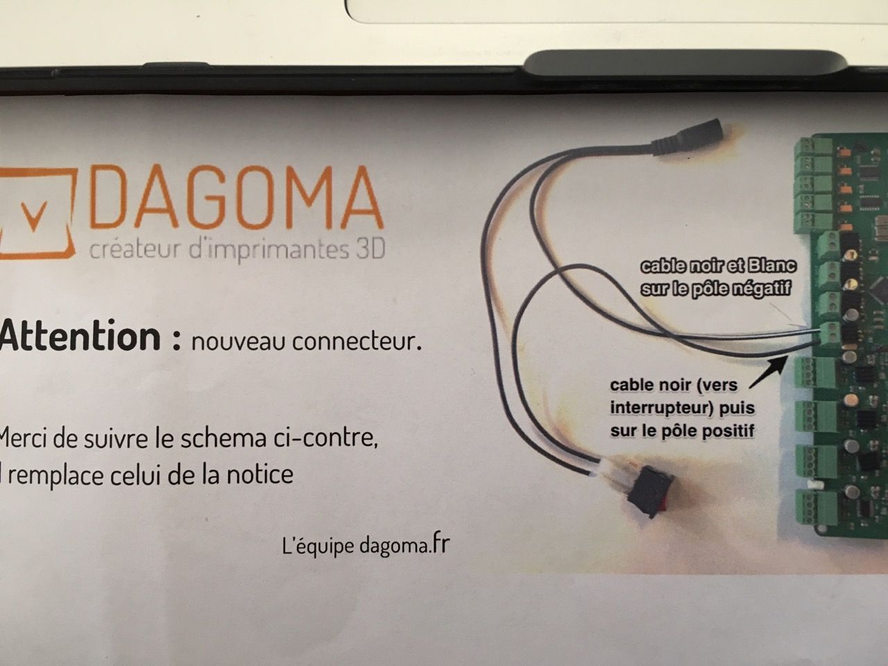

  10. Merci les gars. C'était bien cela. Pourtant j'ai reçu un addon papier avec ma livraison dans lequel ils indiquaient bien l'inverse. C'est pénible de buter sur des détails de ce genre. J'ai un autre soucis. En me plongeant dans la dernière version du tuto en ligne (différente sur certains points de celle que j'avais téléchargée au mmoment de la commande, je suis tombé sur une image différente. Avant il fallait placer l'outil imprimé comme en vert, maintenant c'est comme en blanc. Du coup mes "liens verticaux" se retrouvent un peu plus haut qu'ils ne le devraient. Dois-je modifier cela ? Quel est l'impact ? Merci encore et heureusement que ce forum existe !

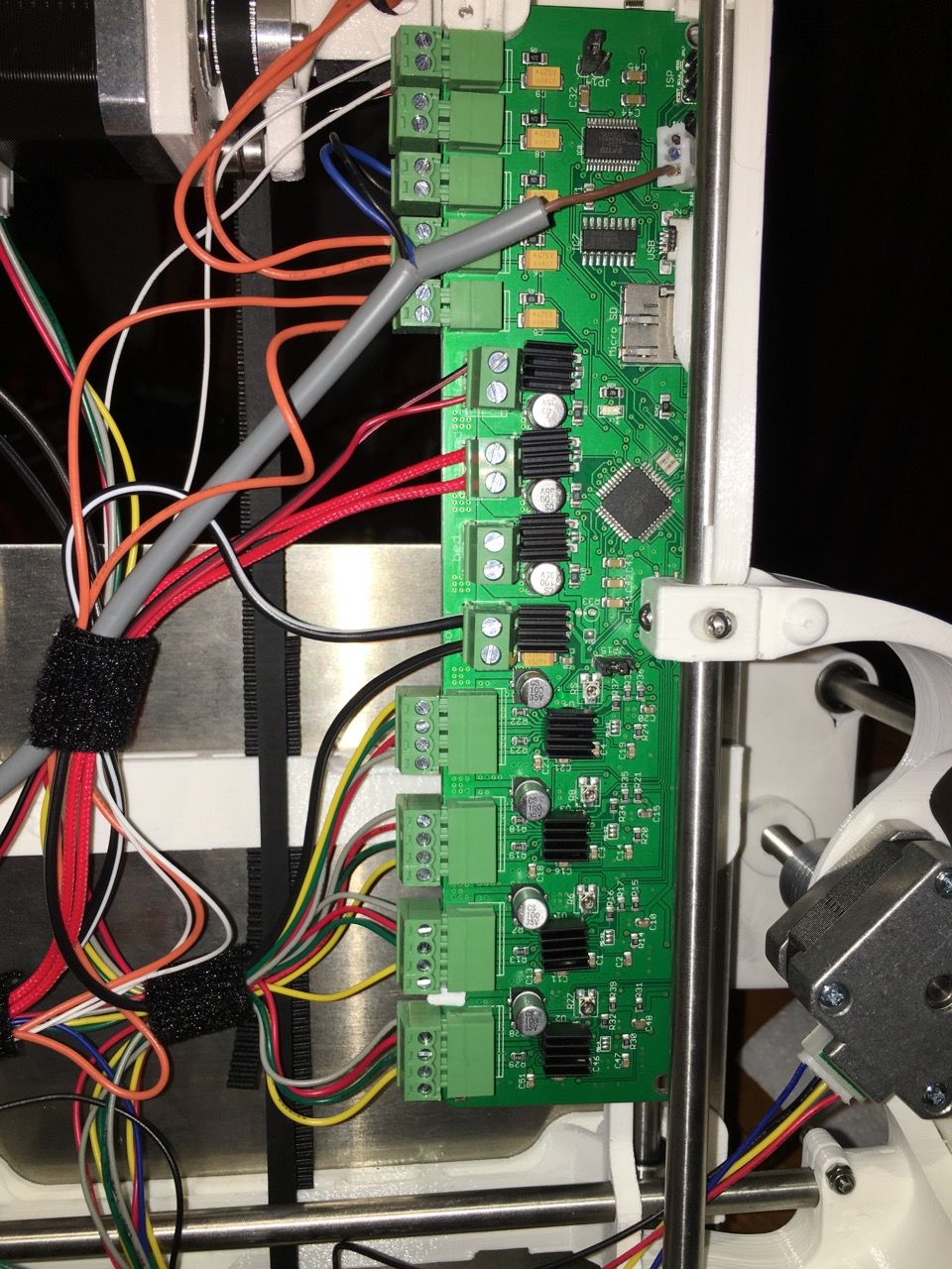

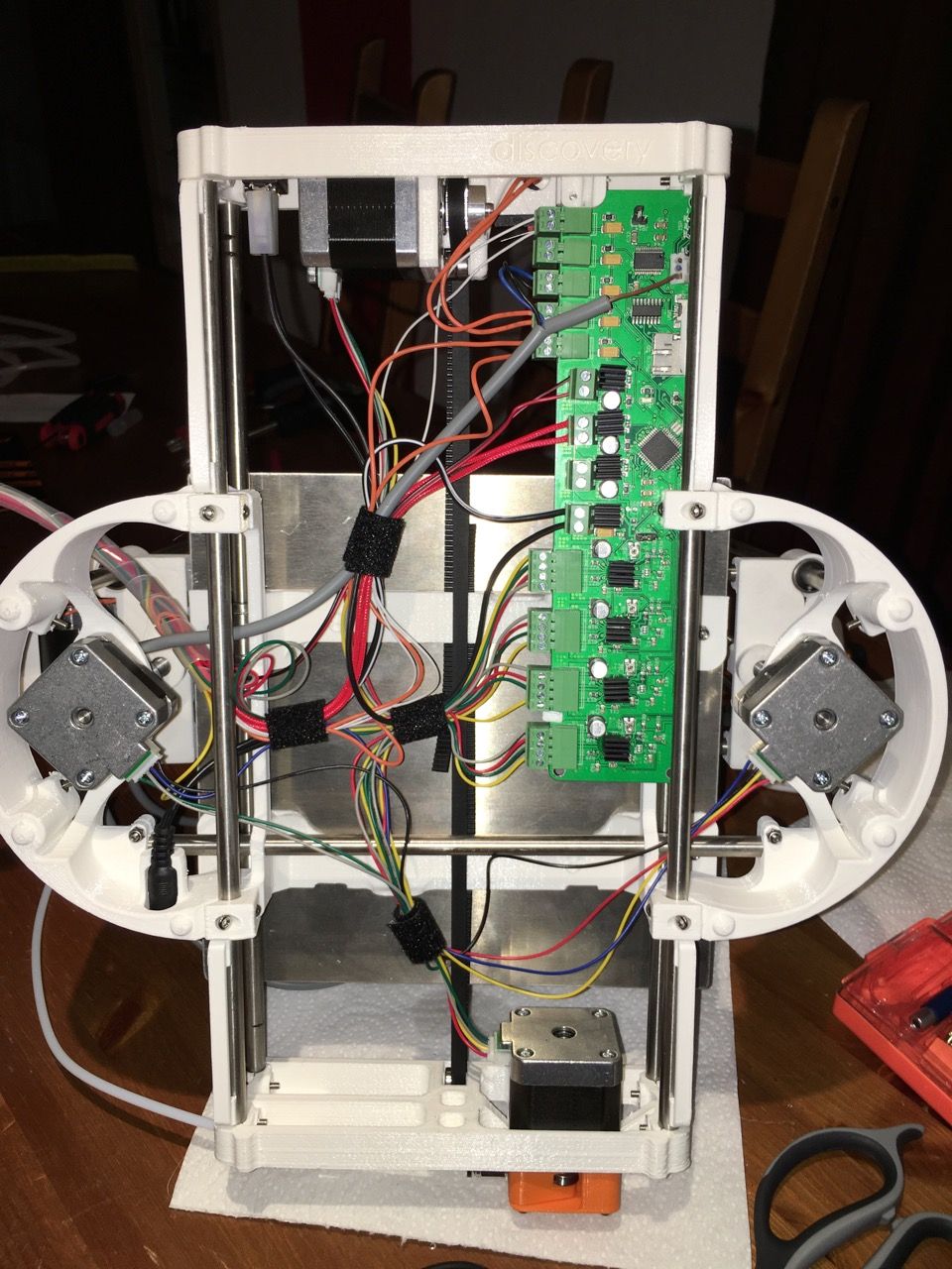

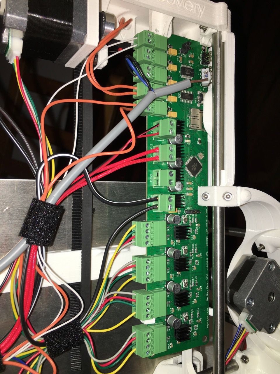

  11. Bonsoir à tous, J'ai profité du mauvais temps aujourd'hui pour monter ma dago reçue cette semaine. Je pense avoir suivi le tuto à la lettre, en vérifiant à plusieurs reprises l'insertion des fils dans les borniers. Au démarrage, sans carte SD, le ventilateur ne se lance pas. J'ai vérifié les fils. A priori : RAS (j'ai tout redévissé puis tout revissé). Toujours rien quand j'appuie sur l'interrupteur. J'ai testé l'alimentation avec un voltmètre. Elle me sort un peu plus de 12V. Donc ca doit être OK de ce côté là. Le cavalier est bien en position 12V, pas USB et l'autre cavalier sur un seul pin. J'ai aussi tenté un branchement par USB sur mon mac (après avoir modifié la position du cavalier). Rien non plus. A l'insertion d'une carte microsd, rien non plus. J'ai parcouru le forum. Certains ont déjà exposé ce soucis. Je pense que c'est un grand classique pour les newbies comme moi. Mais là, je ne vois plus trop où chercher. Pouvez-vous m'aider ? Où puis-je tenter de mesurer les tensions par exemple ? Je mets quelques photos de mon montage au cas où ... En espérant n'être pas tombé sur du matos défectueux. Merci par avance pour votre aide.
