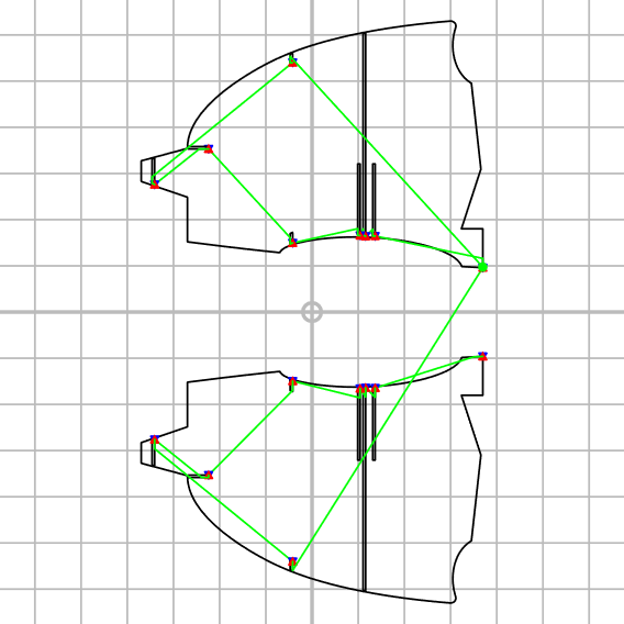

  1. J'ai les réglages de base de 3DLabPrint adapté à l'Anycubic qui est Bowden. Le slicer est Simplified3D. Je ne suis pas très adroit avec pour bien voir les couches. Mais j'utilise Octoprint (avec un Raspberry Pi) pour commander l'imprimante à distance et éviter les aller retour avec la carte SD. On peut visualiser le mouvement de la tête d'impression avant d'imprimer. Ça permettrait de vérifier que ce décalage n'est pas introduit dans le fichier gcode pour une raison ou une autre entre couches. Autrement, on peut ouvrir le fichier gcode dans un éditeur comme Notepad++ et chercher des séries du genre ci-dessous et voir si le décalage en y apparaît entre 2 layers : ; layer 3, Z = 0.725 G1 X23.319 Y16.190 F7800 G1 Z0.725 F1002 G1 E0.1200 F1800 G92 E0 G1 X23.319 Y18.336 E0.0955 F1641 G1 X18.586 Y18.336 E0.3063 G1 X22.859 Y27.941 E0.7744 G1 X18.583 Y37.993 E1.2608 G1 X23.319 Y37.993 E1.4717 G1 X23.319 Y40.179 E1.5690 Si le fichier est correct, ce pourrait être un problème plus particulier de l'imprimante.
  2. J'ai fait une dizaine d'essais sans parvenir à faire disparaître ce phénomène. Les fichiers que j'ai téléchargé chez 3DLabprint sont optimisés pour Simplify3D et les imprimantes Prusa i3. Avec Simplify3D, et quelques paramètres modifiés pour la Linear Plus, le résultat est sans aucune comparaison. Problème résolu.

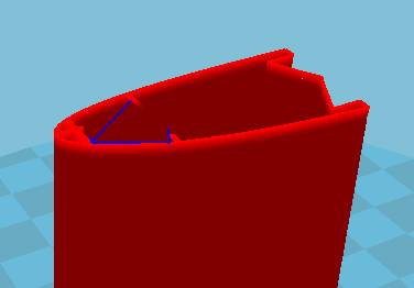

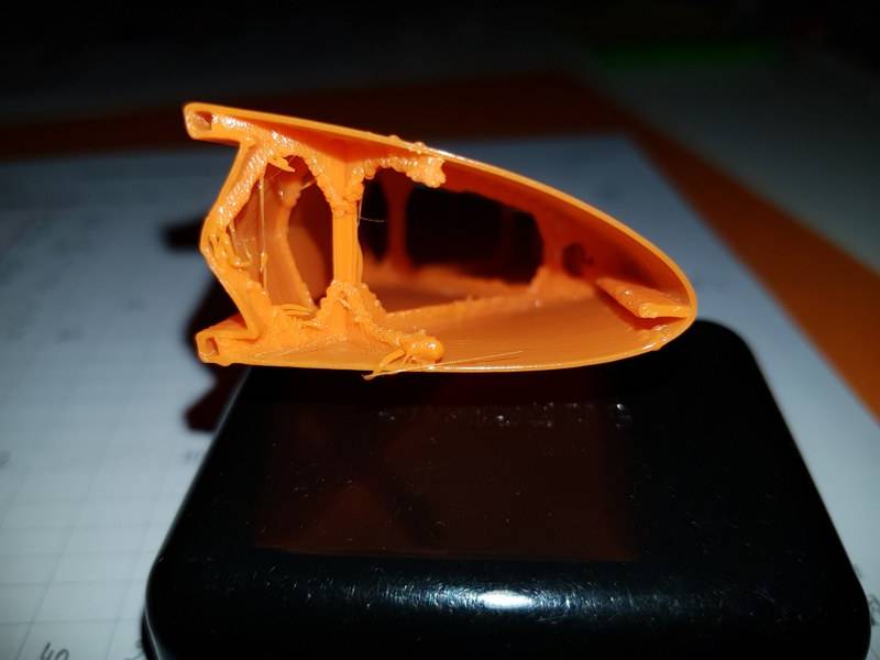

  3. Bonne idée, je viens de voir à quoi sert le mode expert dans Cura 15.04.6 ! Il y a un paragraphe "Rétractation" qui attend qu'on s'en occupe ! Je dois affiner mais déjà j'ai bien atténué. J'ai activé la fonction "activer les détours" qui empêche la tête de passer à travers les espaces libres. A suivre pour les résultats.

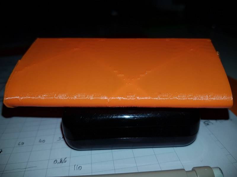

  4. Merci pour les suggestions, mais je cherche à éliminer ça. Il y a décalage lorsque la tête revient (trajectoire bleue) pour imprimer perpendiculairement à l'enveloppe extérieure. On peut dire que le décalage correspond à un diamètre en épaisseur et 1 couche sur 2 ... et pas tout le temps !
  5. Avec un flow de 102% j'ai des manques, à 105% c'est plein.
  6. C'est du PLA, la température d'impression est 200°C à 45 mm/s et le Flow à 105%. L'épaisseur de la couche est 0,25 mm et l'épaisseur 0,4 mm pour un filament de 1,75 mm. La vitesse de rétractation est 35 mm/s et la distance 8 mm. C'est exact, la pièce est quasi verticale. J'ai fait varier ces paramètres et ce sont ceux la qui m'ont donné le meilleur résultat, en particulier des vitesses de rétractation plus élevées (jusqu'à 90 mm/s) et des distances plus faibles mais au dessus de 5 mm.
  7. Bonjour, Je réalise des pièces légères, ici un morceau d'aile d'avion avec une contrainte de poids (10 grammes dans ce cas). Le concepteur fournit le fichier stl et un fichier profil pour Cura 15.04.6, le même que livré avec l'imprimante. J'arrive à résoudre les problèmes pour obtenir une pièce propre en modifiant petit à petit les paramètres dans Cura pour l'adapter à la Linear Plus. A l'endroit des changement de sens d'impression le filament est décalé vers l'extérieur donnant un effet de rivets. Sur la photo de profil on voit que la matière qui manque à l'intérieur est repoussée à l'extérieur. Je n'arrive pas à éliminer ce défaut. Comment faire ?
