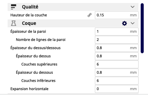

  6. Ah... merci. Je vais me documenter sur ces paramètre car je ne sais pas à quoi cela correspond exactement. Je me pose aussi une question. L'alfawise a une buse de 0.4mm et j'ai cru comprendre qu'il ne faut pas dépasser 3/4 du diamètre de la buse (donc 0.3mm). Est-ce que dans ce cas cela ne peut nuire à la qualité de mettre une hauteur de couche de 0.15mm ?
  7. Je suis en 0.15mm et 6 couches en périphérie si je me trompe pas. Ci-dessous mes paramètres dans Cura

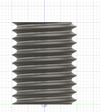

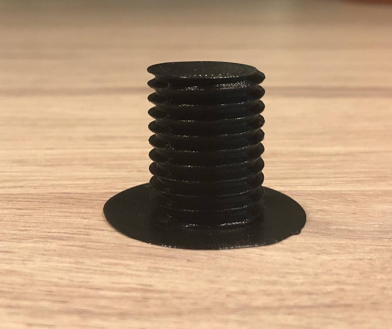

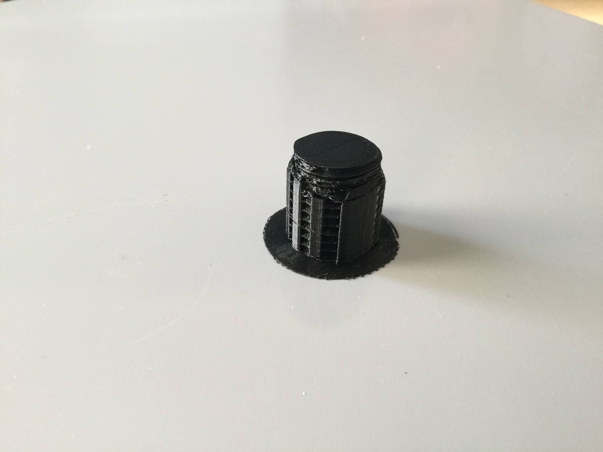

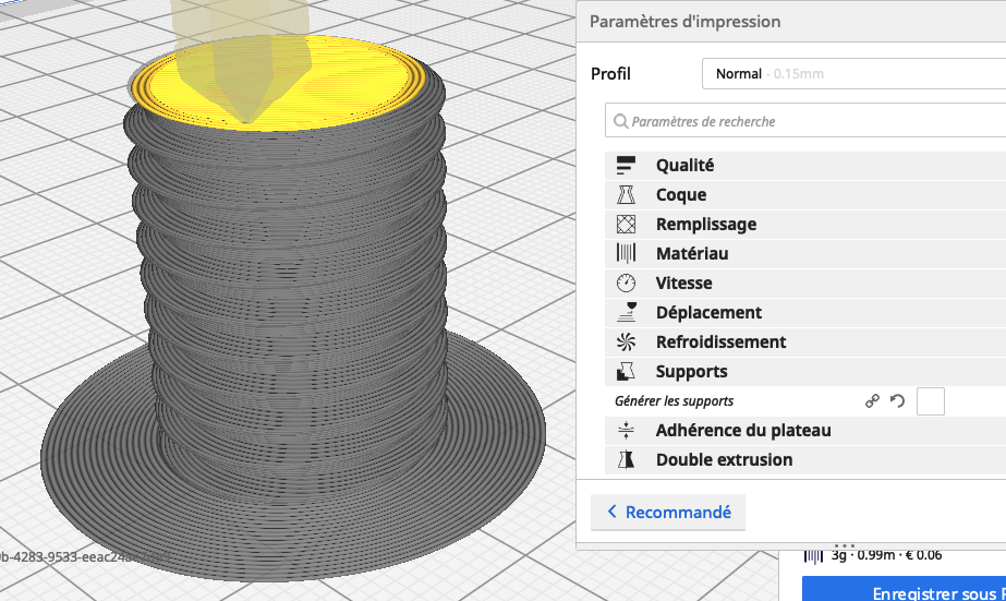

  8. J'avais bien coché l'option modeled dans Fusion 360. Dans Cura ça semble bon aussi quand j'importe le STL (image en jaune) mais après tranchage on voit en effet que ça donne pas du tout un filtage et l'image ressemble bien au résultat que j'ai obtenu. J'ai refait un tranchage sans support et là on arrive à qqch qui ressemble plus à un filtage. J'essaye d'imprimer ça ce soir et je vous dis. Merci pour votre aide Si qqn sait quand meme pourquoi le fait de mettre un support modifie la forme du filtage je suis preneur Dans FUSION 360 Dans CURA après import du STL Dans CURA après tranchage avec SUPPORT Dans CURA après tranchage et SANS SUPPORT ==> ça a l'air bien mieux !
  9. Merci pour votre réponse. juste pour que je comprenne : en quoi le support fait que le filetage se forme mal ? je n’ai pas précisé mais mon problème est que le filetage ne ressemble pas du tout à un filetage. merci
  10. Bonjour Je débute dans l’impression 3D après avoir acheté une Alfawise u30. L’impression d’un petit bateau (fichier fourni par alfawise) n’a posé aucun problème. J’ai ensuite essayé d’imprimer une vis avec un filetage de 2.5mm. J’ai modélisé avec fusion 360 et slicé avec Cura (paramètre recommandé pour mon imprimante). Le résultat n’est pas du tout au rdv (cf image). Sauriez-vous pourquoi ? Merci pour votre aide
