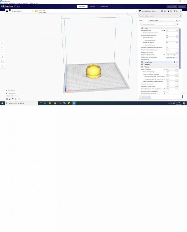

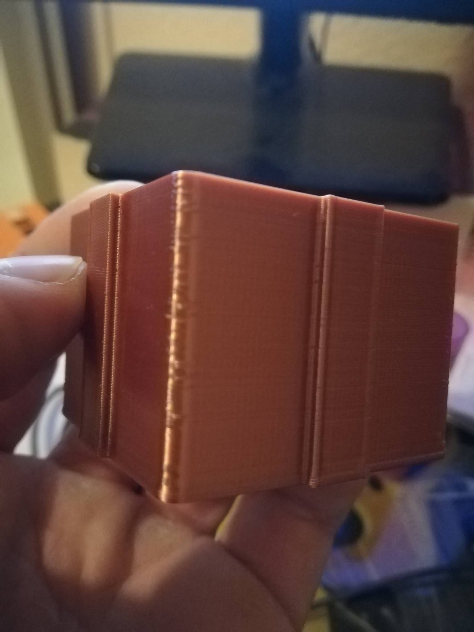

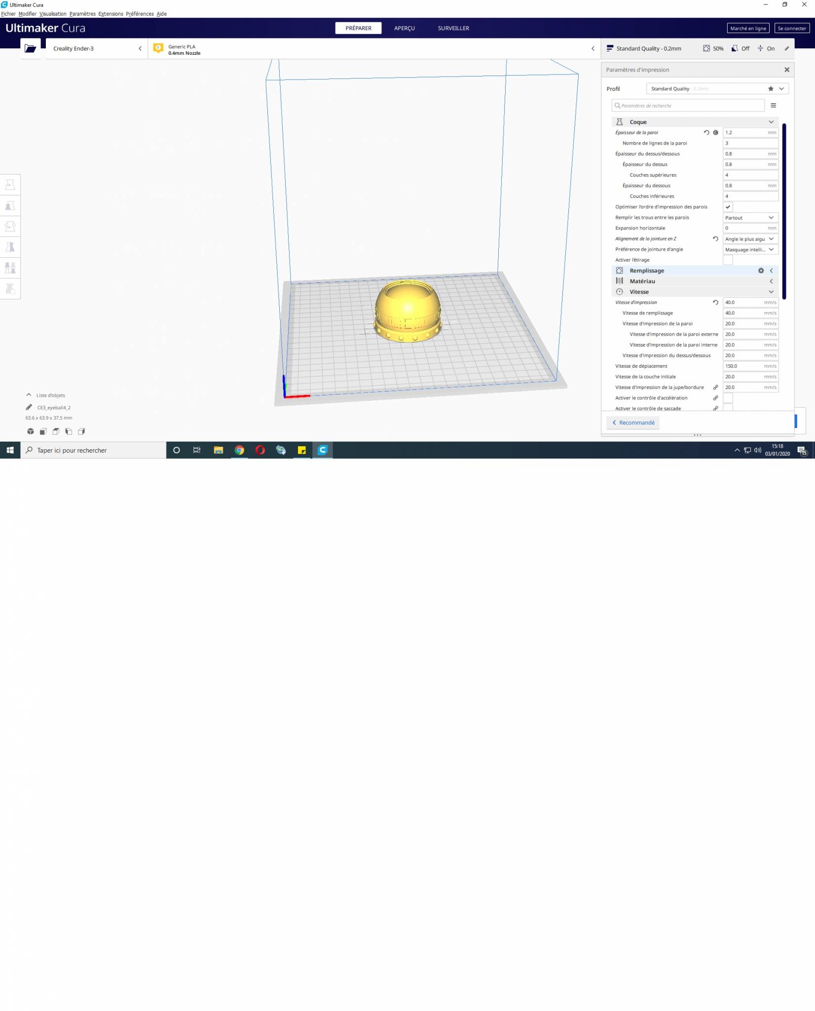

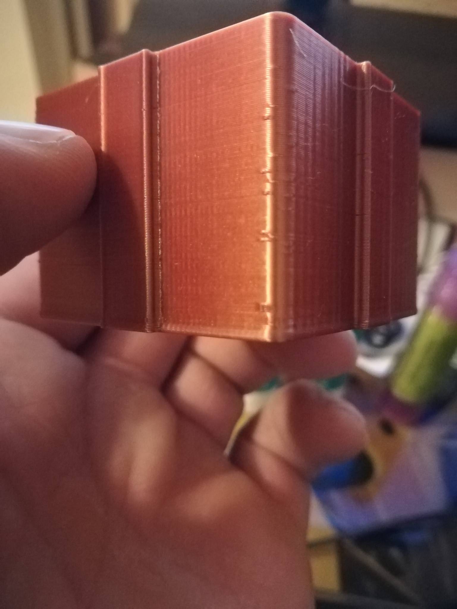

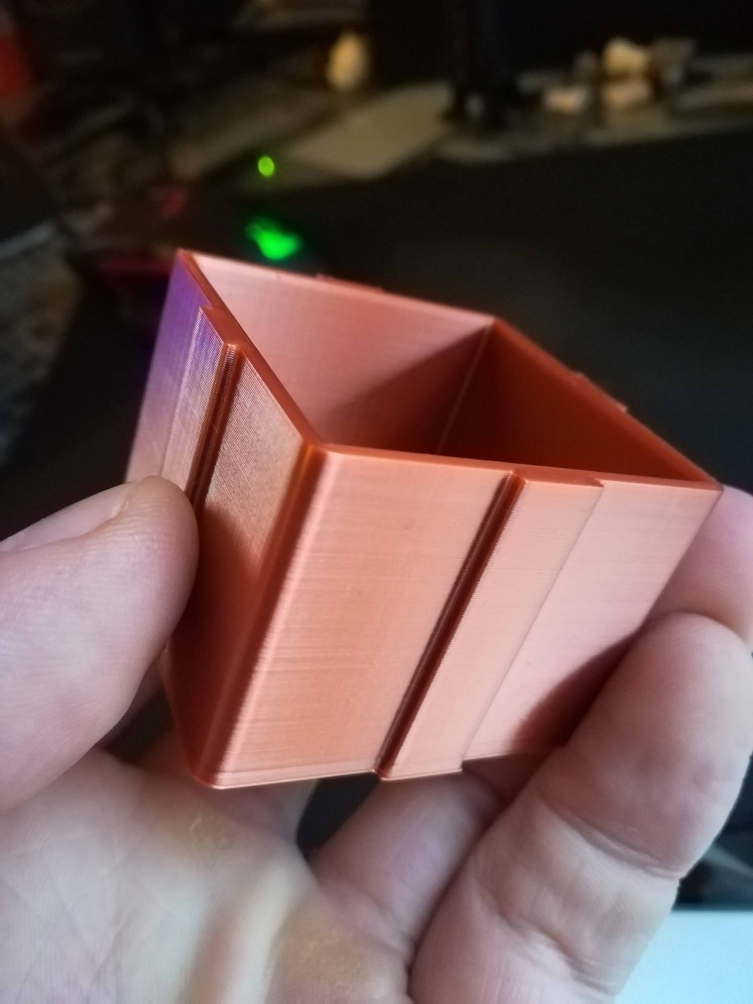

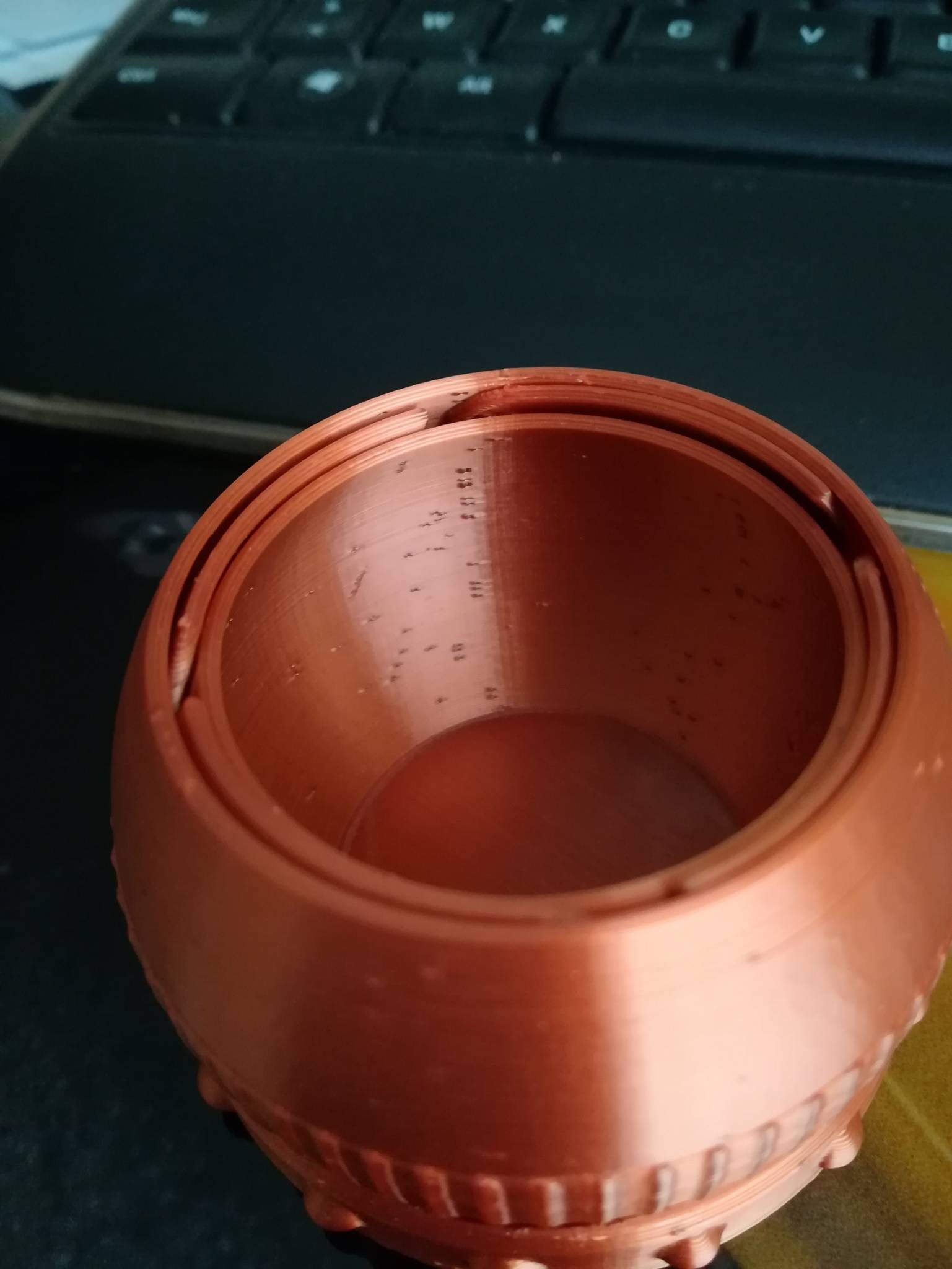

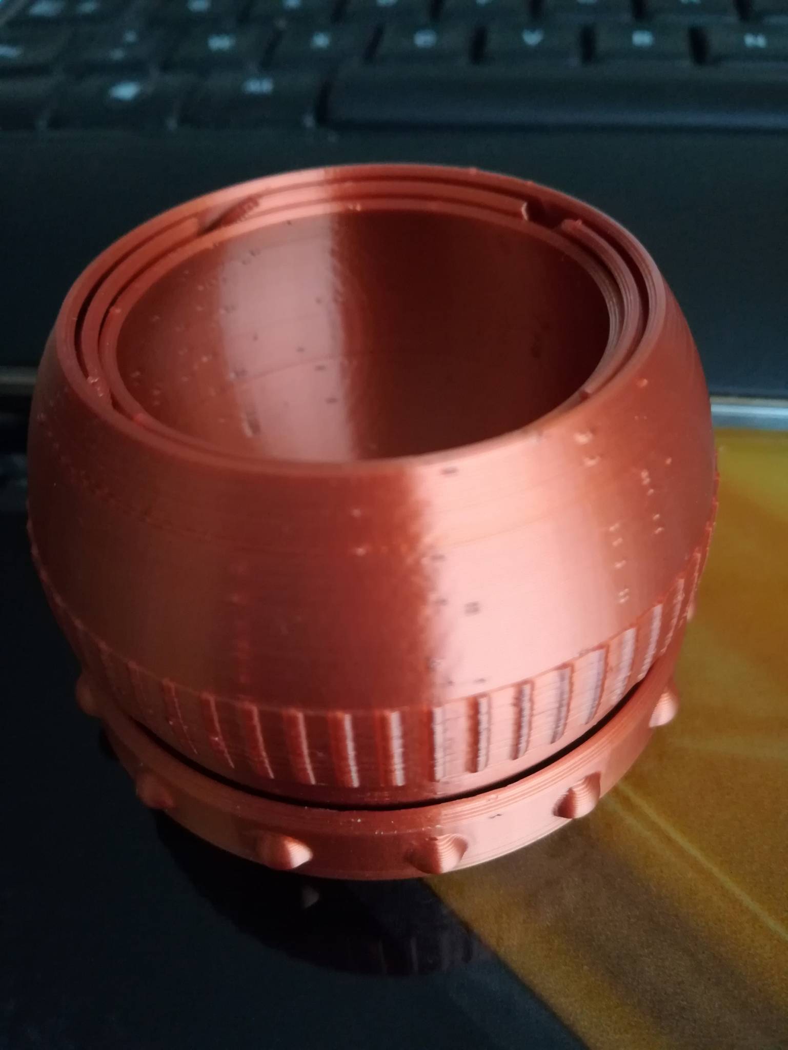

  4. bonjour, voila sur la ender 3 pro, j'ai imprimé une figurine de 56h, tout c'est bien passé, et après changement de bobine je lance une nouvelle impressions, et la, la catastrophe. j'ai pensé a l'extrudeur (photo 1), j'ai mis celui en alu, que j'avais acheter au cas ou. une fois le nouvel extrudeur calibré, je lance un dès de calibrage, puis un deuxième (photo 2) mais c'est pas bon. j'ai regarder les excentriques, en Z ça bougeait, j'ai réglé ça, puis un peu en Y , et retendu la courroie du X. mais toujours pas bon (photo3.4.5). si quelqu'un a eu ce genre de soucis, ou peu m'éclairé sur le réglage a faire, merci a vous j'utilise cura, toujours mes paramètres habituels .

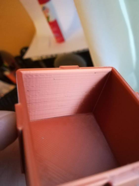

  19. bonjour, merci a vous de m'aider. alors j'ai refais un print hier soir en cochant les option que tu m'as indiqué juanpa. sur l'extérieur c'est nickel, pas une trace, ou autre, et a l'intérieur quelques petite traces, enfin dans l'ensemble c'est beaucoup mieux. je vais refaire une iris box, voir si ça le fait ou pas sur du circulaire. le faite de changer de slicer peut faire une différence? j'ai cura 4.4.0, comme c'est gratuit et populaire, j'ai pris celui la. je crois qu'il y en a un dans la micro sd fourni avec l'imprimante, mais j'ai pas regardé.

  21. je vais essayer, j'ai ajouter "filtrer les très petit trous" et "imprimer les parois fines" j'ai touché juste ça, histoire de pas me perdre dans les réglages, réponse demain merci
  22. vitesse de rétraction 25 mm/s et distance 6.5mm et dans "coque" j'ai alignement jointure Z sur angle le plus aigu. après j'ai fais quelque figurines, et j'ai pas vu de défaut comme sur les photos.j'ai fais un mini batman, et il est propre. je n'ai jamais touché la rétraction, je précise.

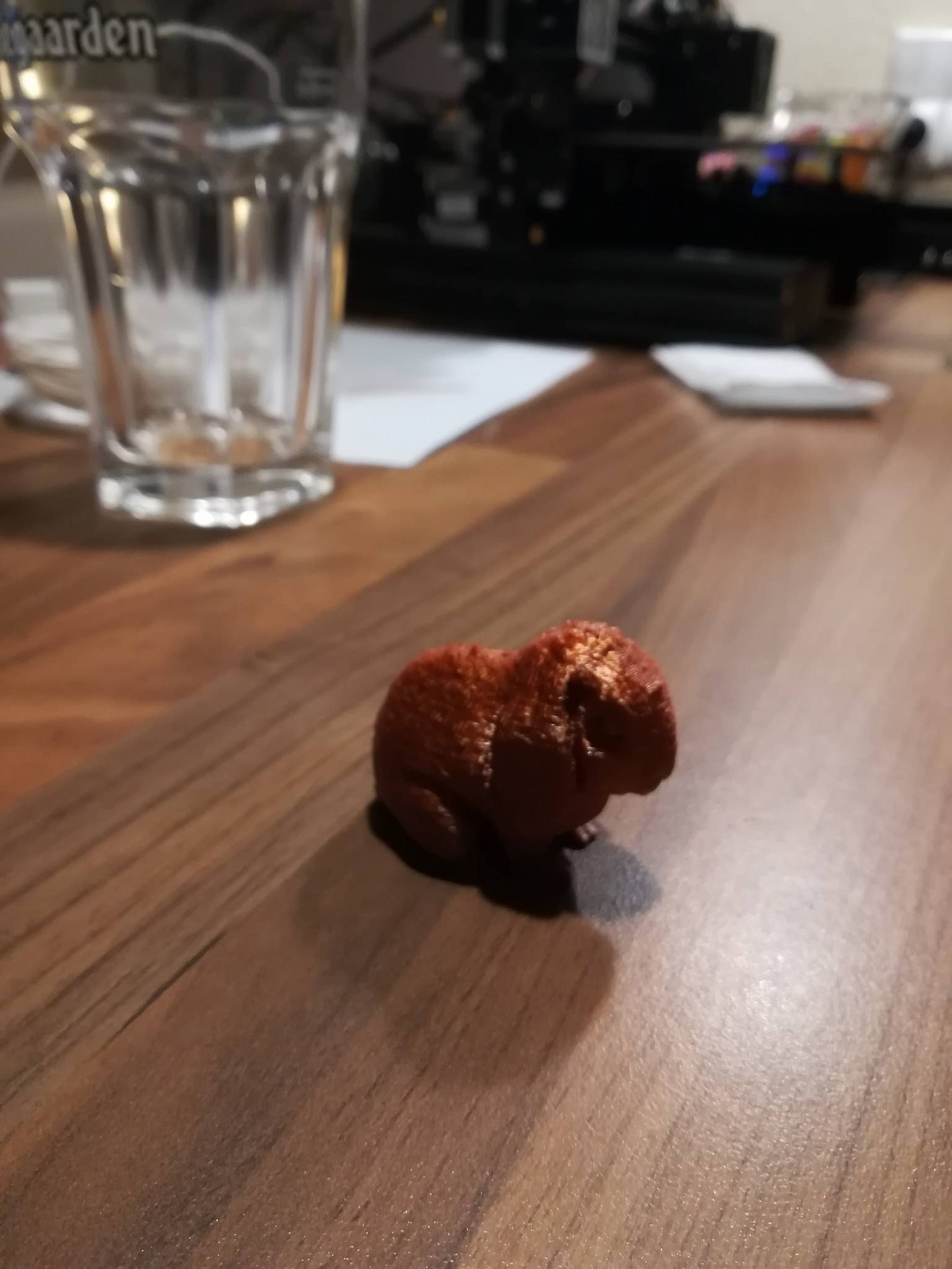

  23. bonjour, nouveau sur le site, je viens demandé conseil, pour avoir un rendu fini plus joli que sur les photos. on voit comme des petit chocs sur les pièces, et cela ne le fait que sur les pièces ou il y a que de la paroi (je penses qu'on dit comme ça), car sur le lapin RAS. j'ai activer l'étirage, on m'avait dit de le faire mais, il n'y a pas de mieux. buse a 200,a bed a 60. si quelqu'un a une idée, je suis preneur
