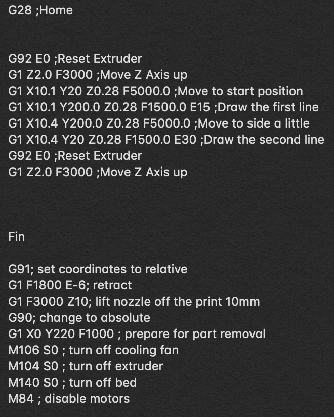

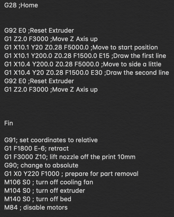

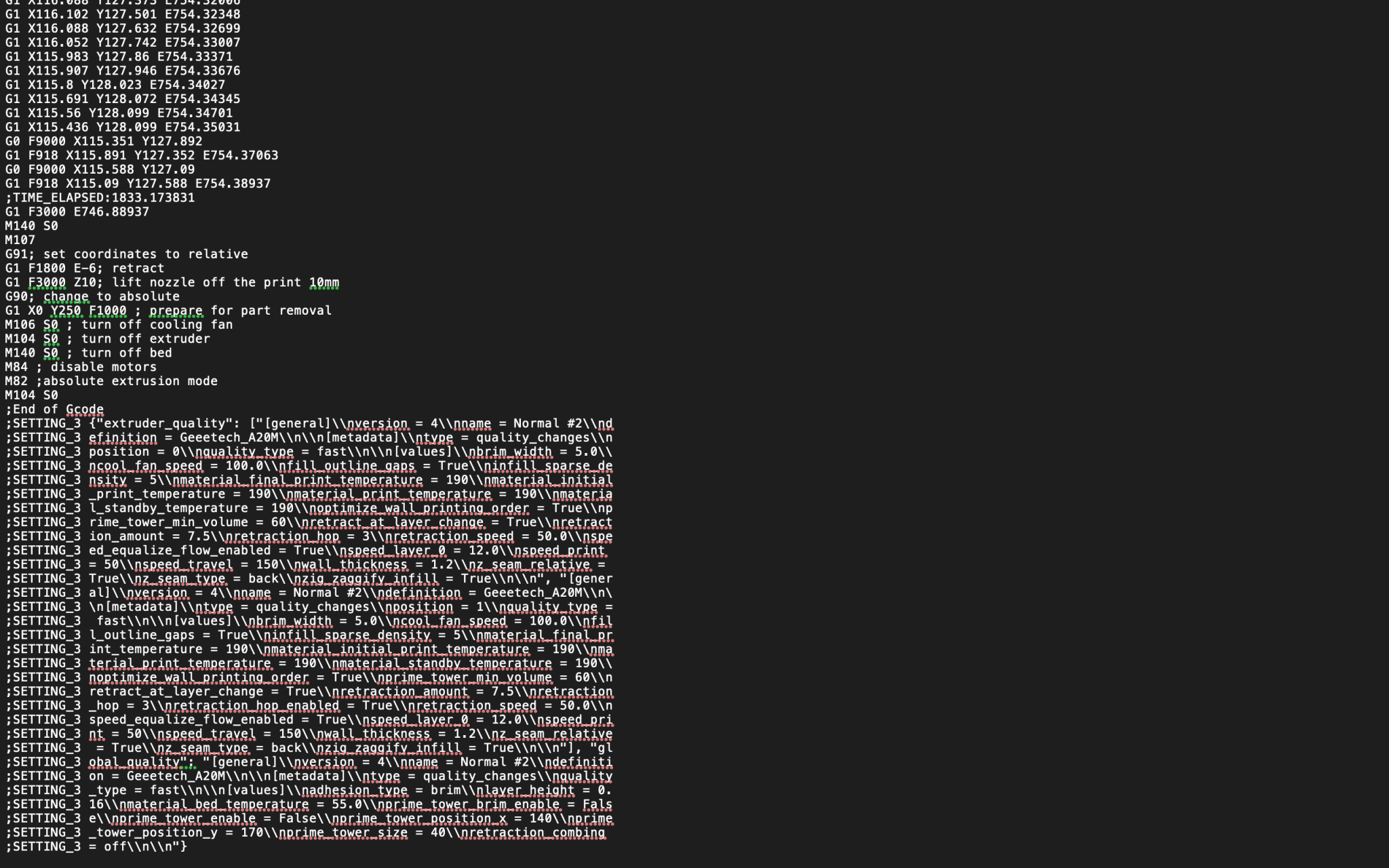

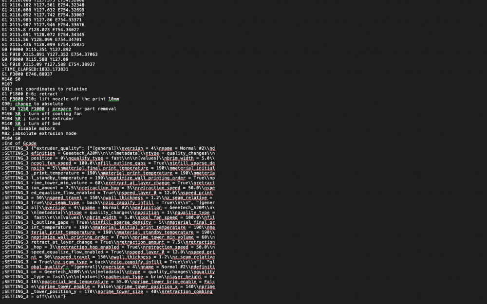

  7. Salut Juanpa, Utilise cura 4.4.1, j'ai même essayé sur la version 3.6. 1.1.8 pour ce qu'il est de mon marlin. J'ai remplacé mes extruder, enfin ce qui entraine le filament par des double roues d'entraînement comme ce de la cr10pro. Ce qu'il ma fait reflasher mon imprimante pour changer le sens de mes extruder. J'ai lancé quelque test de stringing ca va beaucoup mieux . Par contre mon plateau fini toujours en arrière, et quand je fait un changement d'extruder du 0 au 1via cura la buse ne chauffe plus, elle s'arrête, du coup je suis obligé de monté la température manuellement. encore un souci de plus.... Je t'envoi mon Gcode de fin que j'ai récupéré avec mon éditeur de text. pour moi tout y est. J'essairai ton gcode demain. Bonne nuit.
  8. bonsoir, Je voudrais savoir si cela est possible de donner l’ordre de mettre le plateau en avant directement dans le firmware marlin à la fin d’un print? Vue que pour moi ma geeetech ne veux le faire avec cura. merci bonne soirée.

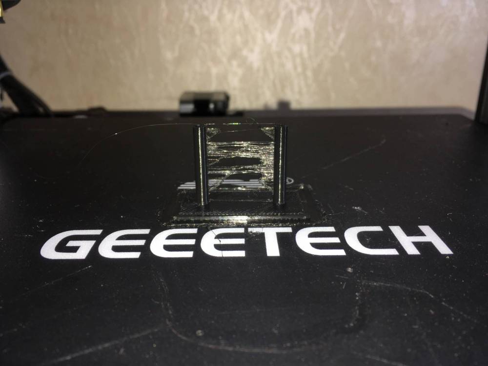

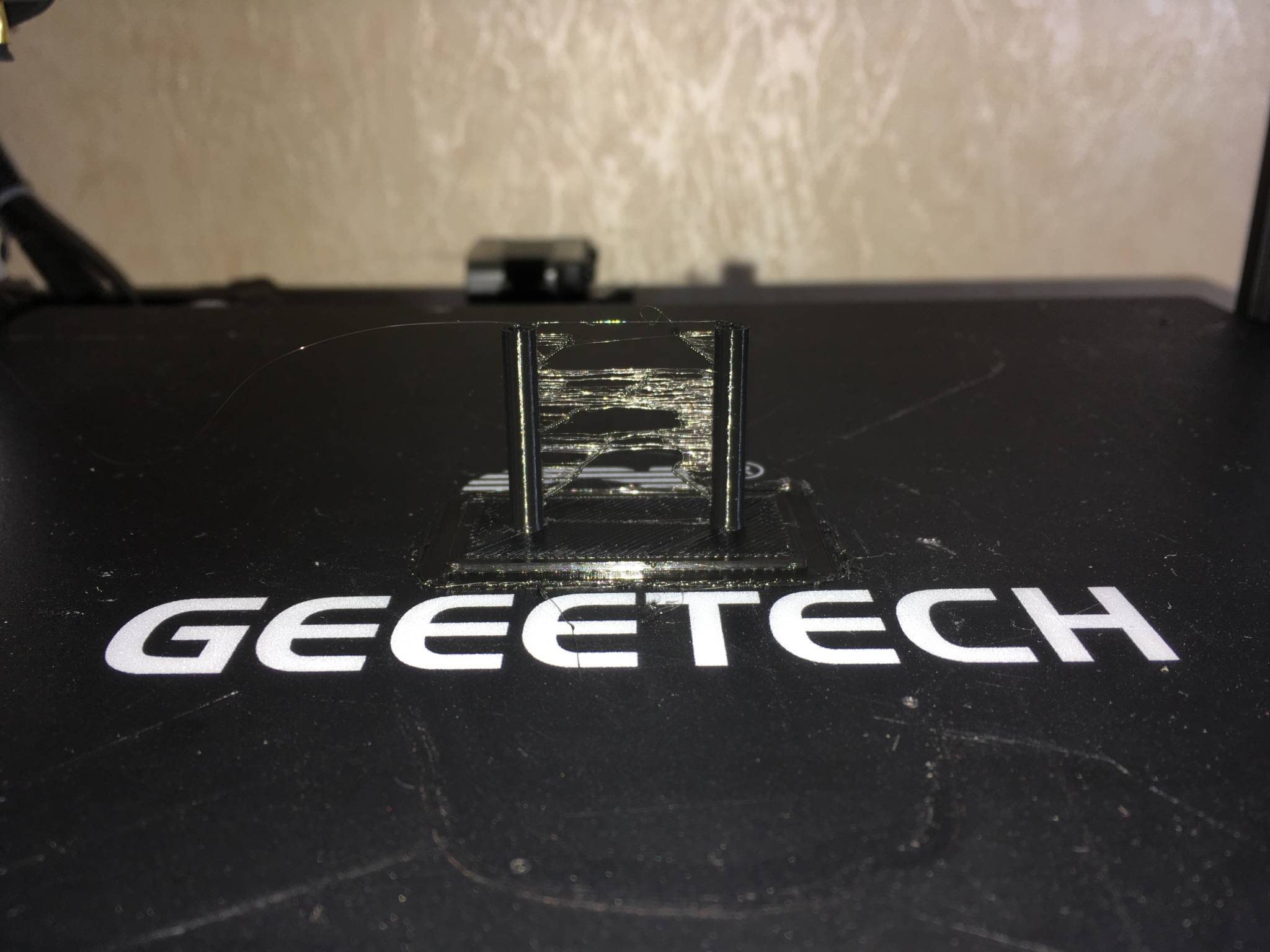

  9. Bonjour Juanpa, bon et malheureusement ça ne fonctionne pas. Le plateau va directement en arrière. Et j’ai toujours du stringing. 190 degrés 8mm rétraction/60mm/s 190mm/s vitesse de déplacement 50/mms vitesse d’impression.
  10. Bonsoir, Déjà merci de vos réponses qui mon bien aidé. Alors conte rendu de mes tests après le reset eeprom de ma A20M. Apres avoir fais le reset eeprom j'ai tout remis mes Steps/mm de mes axes ainsi de mon extruder que j'avais pris soin de noter. Ma A20M prend bien en conte le changement de température de ma tour de température ça c'est fait, par contre elle ne prend toujours pas le gcode de fin qui lui dit de mettre le plateau en avant une fois le print terminé. Mais elle prend bien le gcode de début comme avant en fait. La particularité ce que quand je stop un print par ce que je vois que cela n'est pas bon le plateau ce déplace et termine vers l'avant, mais quand un print ce termine et bien le plateau va en avant, et repart en arrière . Vous allez me dire que ce n'est pas bien important que le plateau finisse en avant du moment que les prints sortent bien. Bien pour moi si! Si elle ne prend pas cette commande qui me dis quelle prend bien les autres commandes du gcode??? J'ai fais des test de stinging sur ma geeetech A20M, et ma créality CR20. Les mêmes paramètres les mêmes g-code de début et de fin. ma CR20 aucun problème propre aucun stringing, et le plateau fini en avant. Par contre ma A20M du stringing a font, et le plateau fini toujours en arrière. Je vous envois mes gcodes de début et de fin peut-être quelque chose ne lui plait pas. merci a vous

  12. Bonsoir, Ca fait un an que je pratique l’impression 3D avec ma creality cr20. Jai voulu évoluer avec une autre imprimante avec 2 extruder, j’ai fais acquisition d’une geeetech a20m. Tout aller bien (sauf des petits soucies pour gérer les deux couleurs mais rien de grave), j’ai voulu installer un 3D Touch, j’ai suivi le tuto de guero loco, et avec ma petite expérience j’ai réussi à l’installer. LA, les choses ce complique. Le 3D Touch plante une fois sur deux (le Z ne s’arrête pas dès que le 3D Touch touche le plateau) Mon imprimante ne li plus les gcodes correctement. jai installé un gcode de début et de fin, début avec la petite ligne de purge, et le gcode de fin avec le plateau qui avance en avant, et elle ne fait plus ce dernier, alors que c’est le même gcode que j’utilise sur ma cr20 depuis plusieurs mois. les print sont pas terrible du tout on dirait que filament est tout sec sur mes pièces, j’ai des cheveux d’ange a mort, alors que j’ai une retraction de 7,5mm à 55mm/s. Je suis à 195/200 degrés. Jai lancer des tours de température avec les mêmes paramètres sur mes deux imprimante, ma creality ma sorti une tour correcte, on voit bien les changements de température, elle a bien respecté les gcode de début et de fin le print est joli même si ça reste une tour de température. Mais la geeetech elle a bien réalisé le gcode de début, ok, mais elle est restée sur 220 degrés tout le long et n’a pas réalisé le gcode de fin. Le print est degeulasse comme les autres. j'avais avant de faire cela enlevé le 3D Touch, reflashé la carte avec un fichier hex que je me suis procuré sur le site de geeetech. Com. Je ne sais plus quoi faire cela me prend la tête. Merci pour votre aide.
