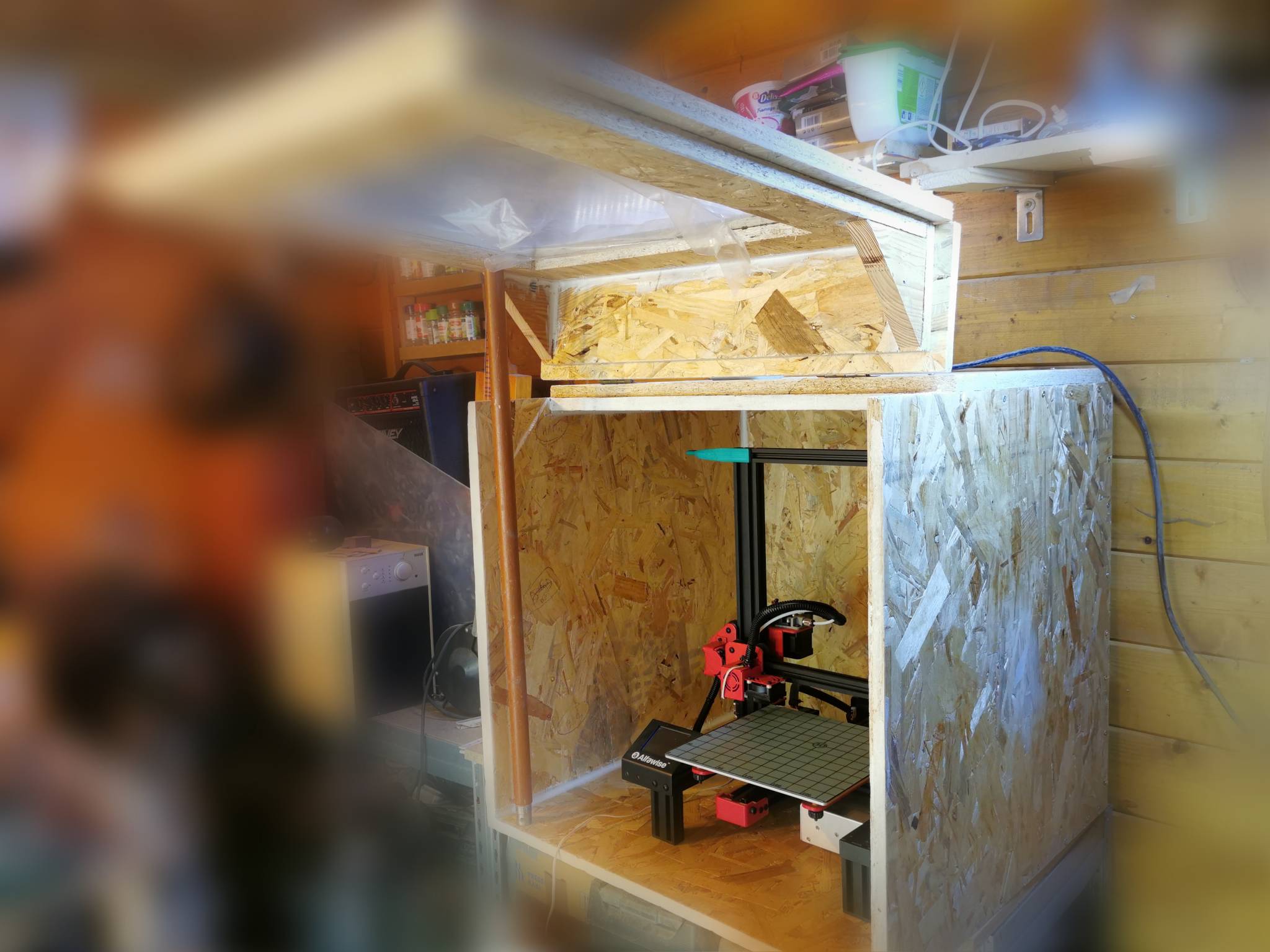

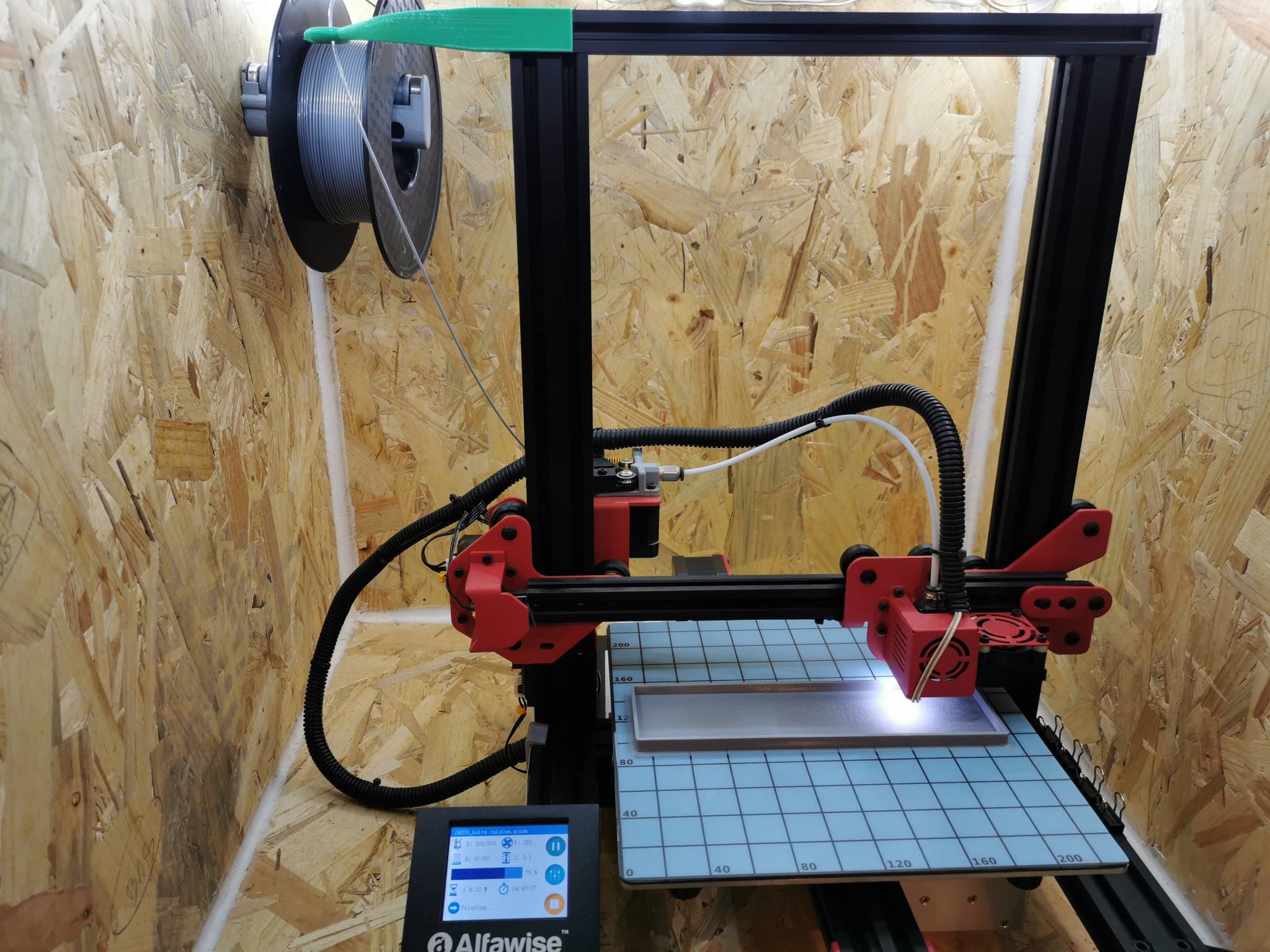

Salut. Voilà ce que j'ai fait pour essayer. C'est un support trouvé sur thingiverse et ça semble faire le job très correctement. Je l'avais déjà depuis belle lurette sur l'imprimante et je l'ai retiré du support pour le mettre en direct -

Je le fais pour la poussière, principalement mais vu que ça semble être le principal besoin pour imprimer en abs, pourquoi pas en profiter un jour. Mes leds sont alimentées par une alim 12v séparée qui servira aussi au(x) ventilo (s) vu que l'imprimante est en 24v... J'ai encore aussi plein de taf mais je fais au feeling, pas de plan. Bon courage -

Salut. C'est pas encore terminé et justement j'ai pas encore décidé. Certains les mettent dessus avec un support genre celui d'origine, d'autres la mettent dedans. C'est tout à fait possible s'adapter le rouleau du support (j'en ai fait un à roulements) contre la paroi interne. Je vous mettrai la suite au fur à mesure. Le coup du détecteur c'est pas bête. Pour le rpi je sais pas si je vais me lancer la dedans, en revanche la caméra ça pourrait être intéressant Je comptais aussi mettre un thermometre double zone pour avoir le haut et le bas. Le filtre, j'ai cru comprendre que c'était pour éviter de renifler les odeurs d'abs en sortie. Mon but a moi c'est qu'il ne laisse pas rentrer les poussières car là où elle est installée y'en a plein ( atelier, pas dans la maison) donc je vais filtrer l'air admis, l'autre je m'en fous, c'est aéré -

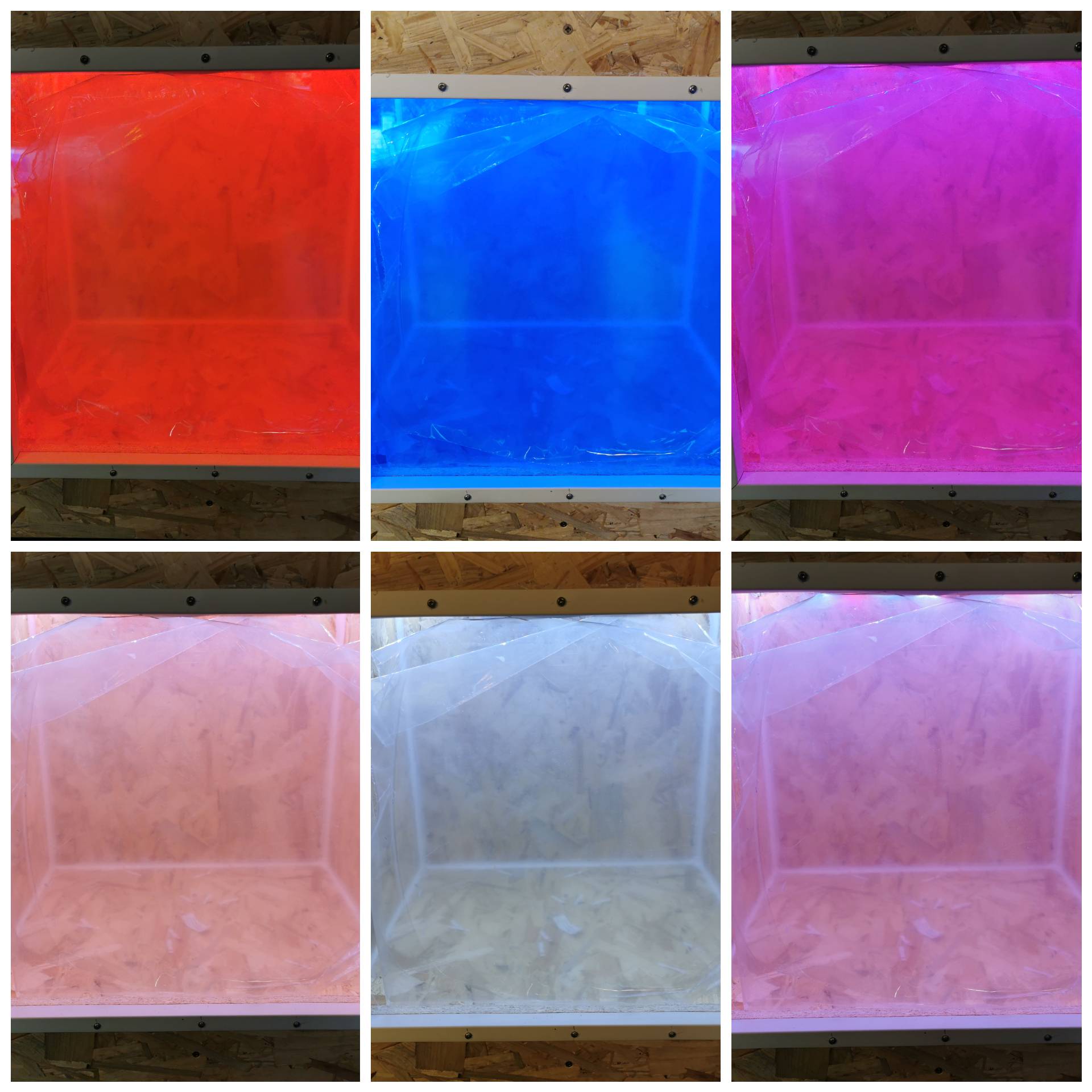

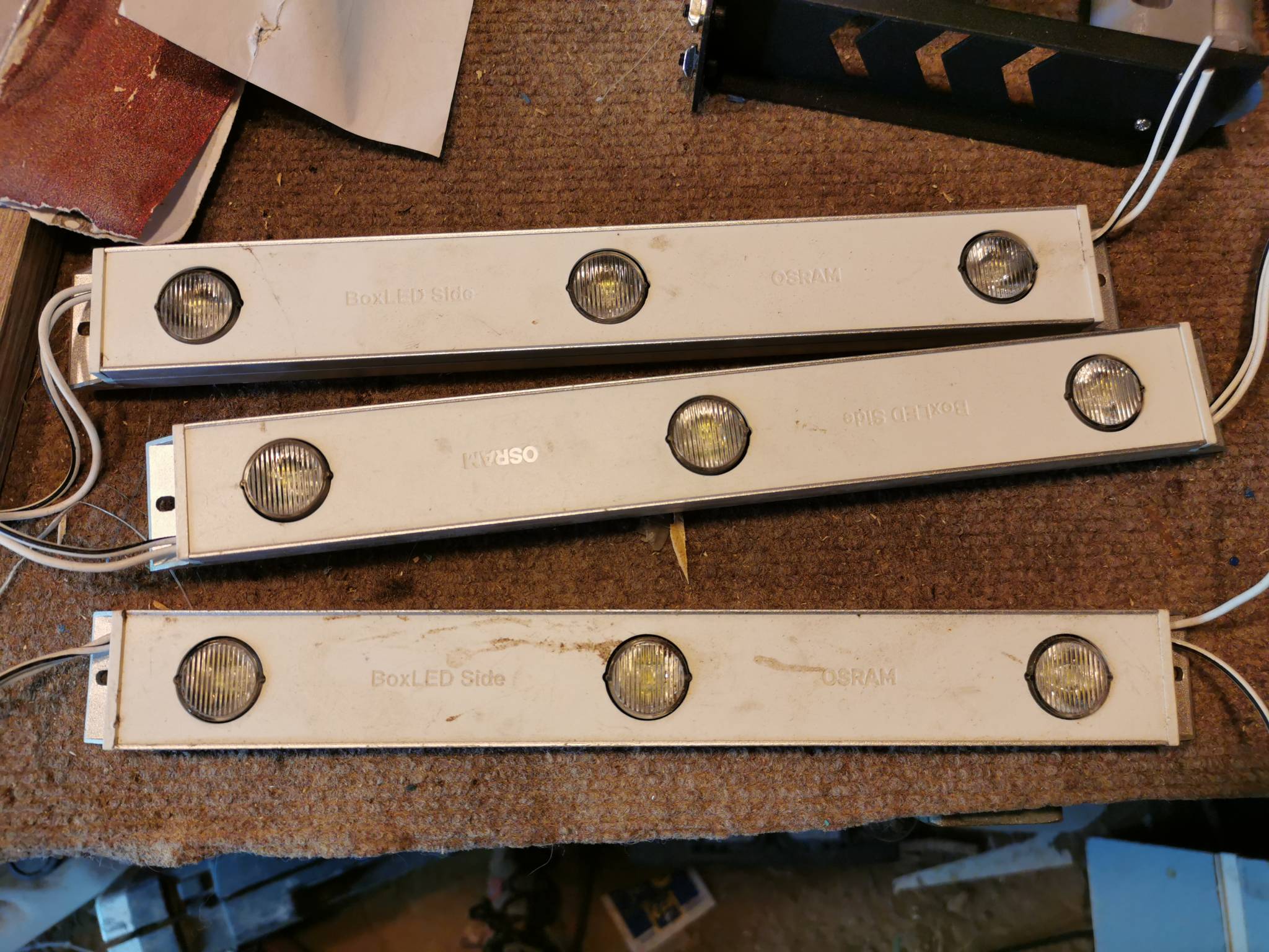

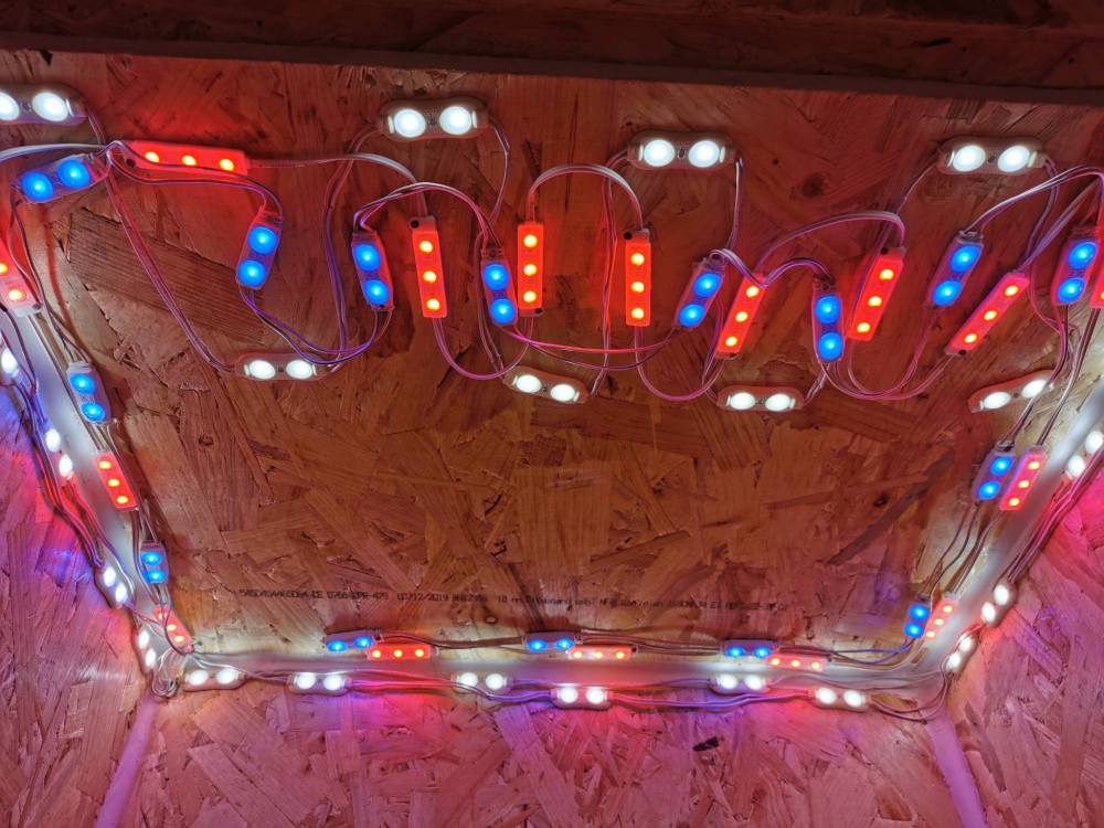

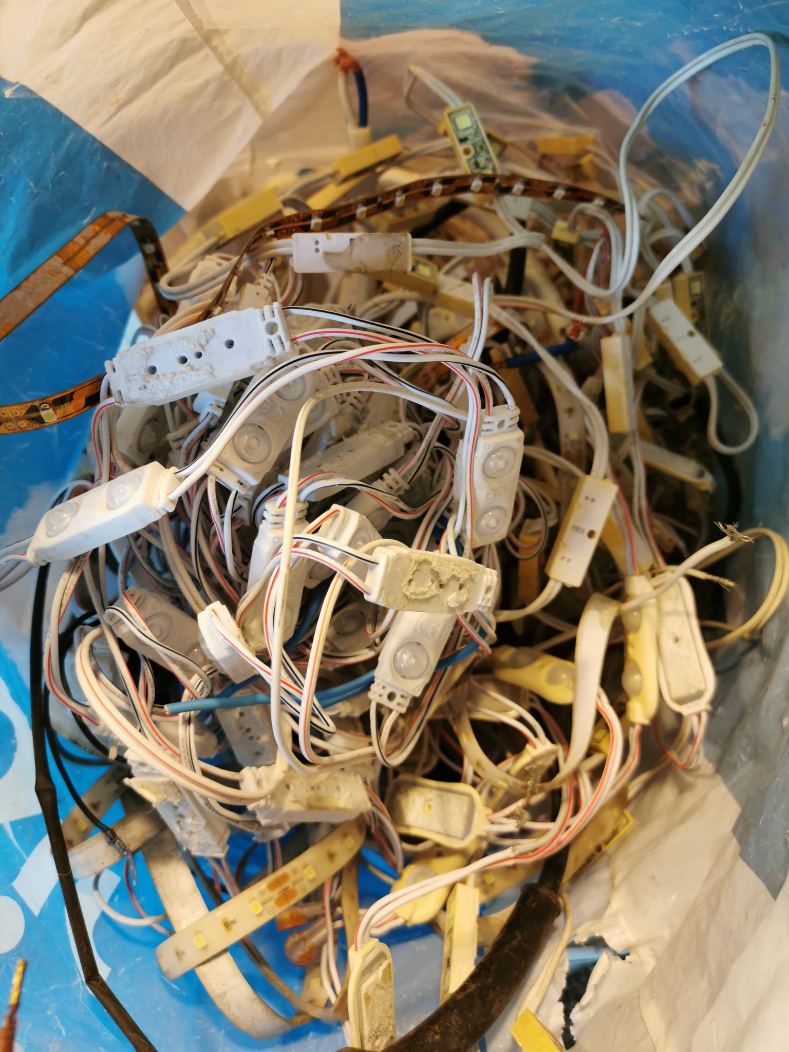

Bonjour M.Karamazov. Je suppose qu'il n'y a aucun lien avec les frères Karamazov ? J'ai acheté 3 panneaux d'osb3 ( du 2 aurait suffi) à 10€pièce et une feuille de "plexi 50x50x2 à 5€ Ensuite les leds c'est de la recup mais pour une vingtaine d'euros tu peux avoir quelques mètres de ruban led, c'est suffisant. Je les alimente avec une alim 12v de recup qui servira aussi pour le ventilo, elle fait 150watts c'est suffisant. Pour tous les consommables ( vis, clous...) j'avais déjà. Je vais me commander des interrupteurs car j'ai mis 3 couleurs de leds (rouge, blanc et bleu) et je veux pouvoir changer d'éclairage facilement. Le ventilo c'est un budget de 15€ environ. Voilà. J'ai fait un peu au feeling, beaucoup même, je fais pas de plans, c'est plus long . Si tu as d'autres questions n'hésite pas. Bonjour à Odile et à Simon Tiens, j'ai fait un exemple des couleurs que ça me donne, selon qu'il y ait le blanc ou pas. Le bleu seul ou avec le rouge... Et le plafond garni et allumé. -

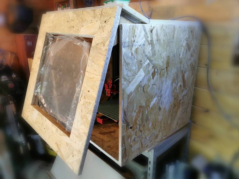

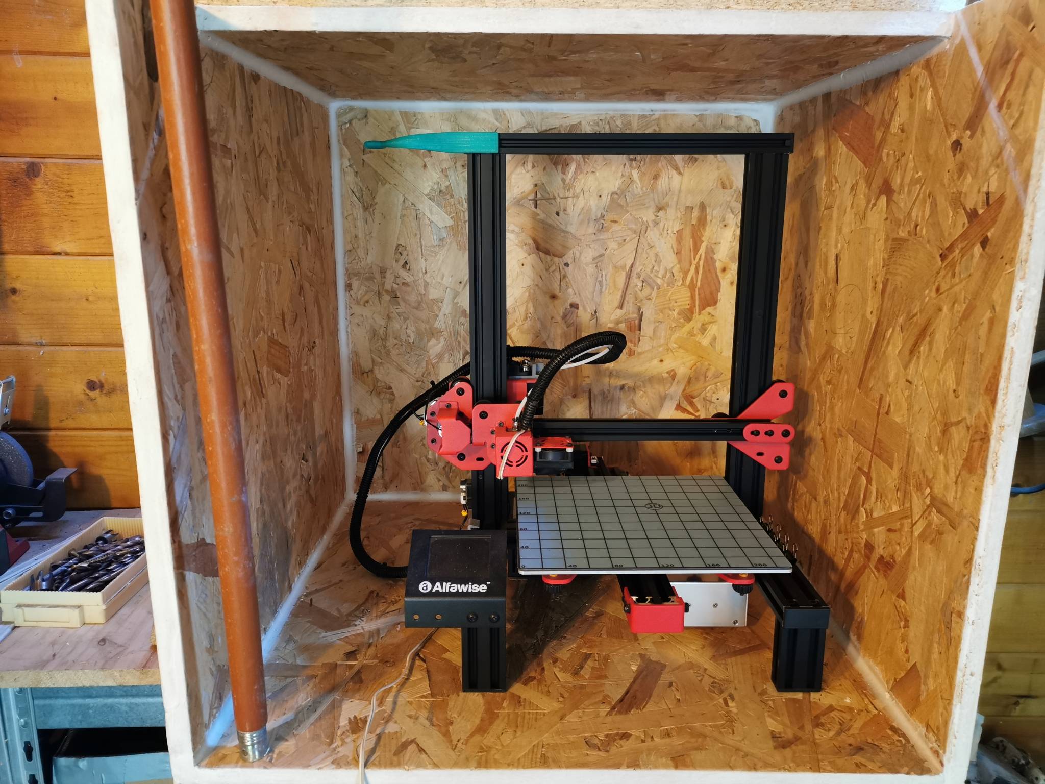

Salut à vous. Je viens vous présenter mon caisson que j'ai fait pour protéger ma machine de la poussière et également lui offrir l'environnement nécessaire pour imprimer de l'abs quand je souhaiterai franchir le cap. C'est pas du boulot de pro mais bon, ça fera le job. Je compte utiliser un petit vérin de capot de voiture, en attendant je mets un bâton Je compte mettre du joint mousse autocollant sur les parties en contact pour améliorer l'étanchéité et évidemment mettre un filtre pour la ventilation s'il faut une entrée en partie basse. En même temps je suis à l'écoute de tous les conseils pour le finaliser. Pour l'instant j'ai juste fait le caisson. Il reste à mettre une ventilation, la lumière... Là j'ai ce qu'il faut. J'ai plein de guirlandes de leds, blanches, rouges, bleues... Merci d'avance de vos conseils
