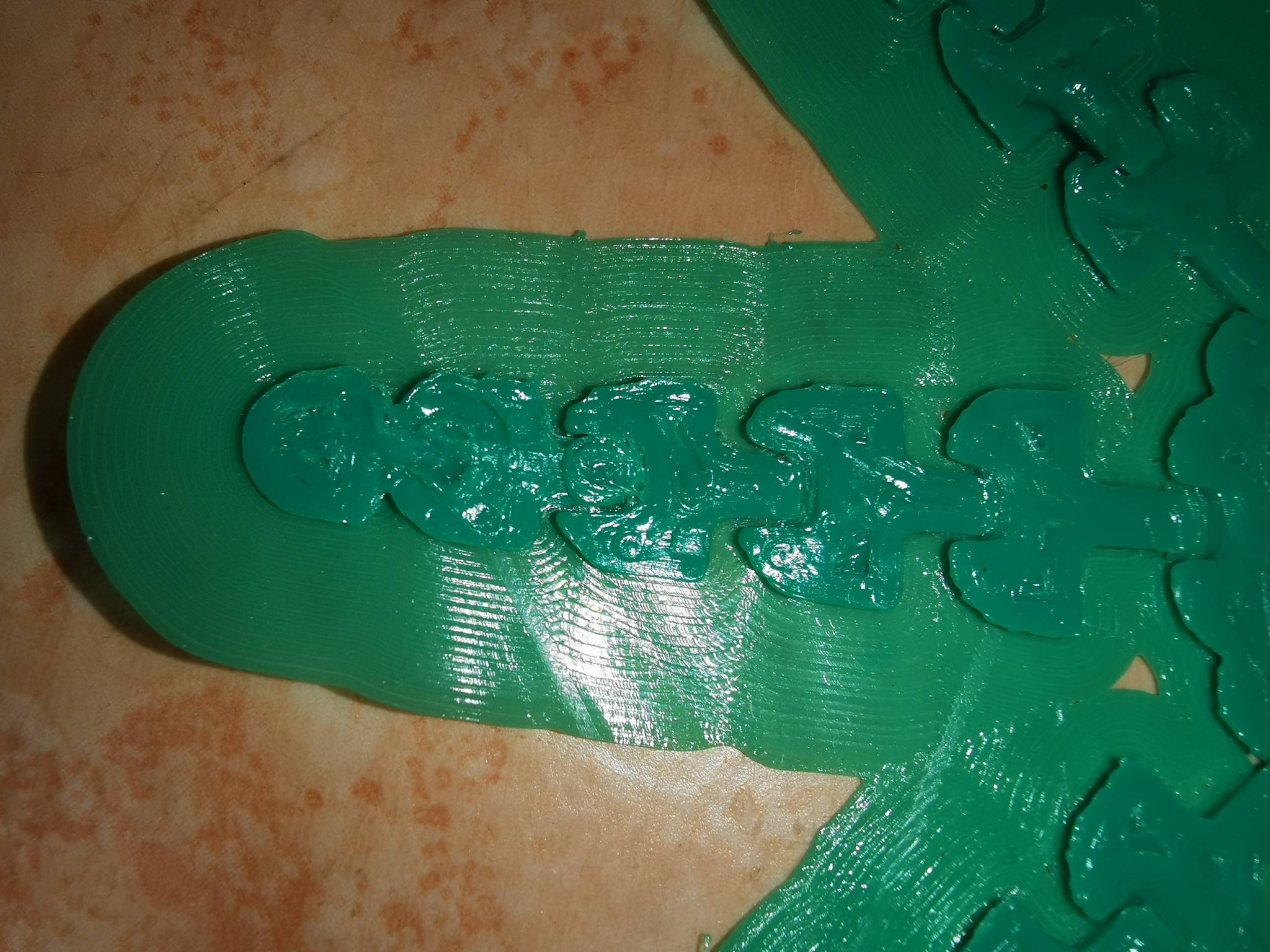

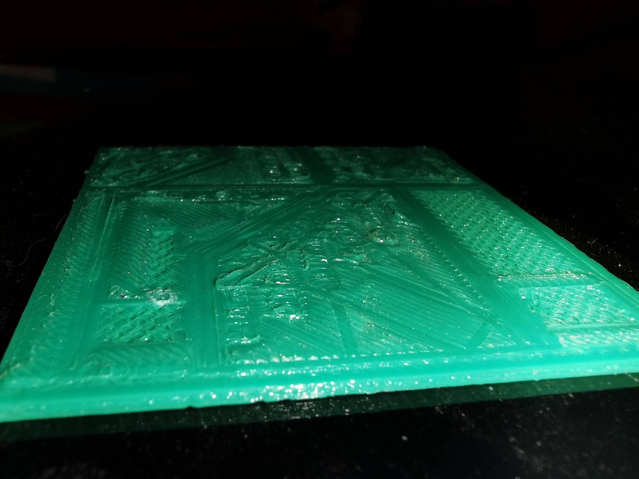

La buse est neuve et c'est celle fournie d'origine. Les courroies me semblent raisonnablement tendues. Vitesse d'impression 40mm/s Accélération, jerk, il faut que je vérifie, je sais pas ce que c'est le jerk Pas de fuite entre la buse et le bloc. De plus, la, ou les quelques premières couches de l'impression concernée étaient vraiment parfaites, pas trop de matière ni trop peu, de très belles lignes. Après j'ai arrêté de surveiller, en faite on dirait que c'est lors d'un changement de direction que ça bave ou que ça coule trop. Peut être devrais je essayer de baisser la température ? Peut être aussi un problème de refroidissement trop faible, je suis tout d'origine. -
Bonjour à tous. J'ai un souci avec ma u30. Elle est toute neuve, je suis à moins de 10 impressions et je trouve que la buse bave et étale le pla. J'ai essayé d'imprimer un petit gecko articulé trouve sur thingiverse et ça se soude. Pareil pour la pieuvre articulée. J'ai essayé hier de démarrer l'impression d'un test et ça bave, ça fait des boursouflures, résultat quand la buse repasse en diagonale, elle frotte et ça appuie sur le plateau. J'ai pourtant imprimé le benchy, les hibous, le renard déjà sur la sd sans problème mais les autres modèles sont foirés. J'ai vérifié la quantité de fil consommée par l'extrudeur, pour 10mm demandés je suis pas à plus de 10mm consommés,voire même un petit peu moins (1mm max mais pas de sous extrusion) J'espère que c'est des problèmes de réglage sinon je suis vraiment déçu si ça vient d'une limite technique de l'imprimante. Merci d'avance de votre aide

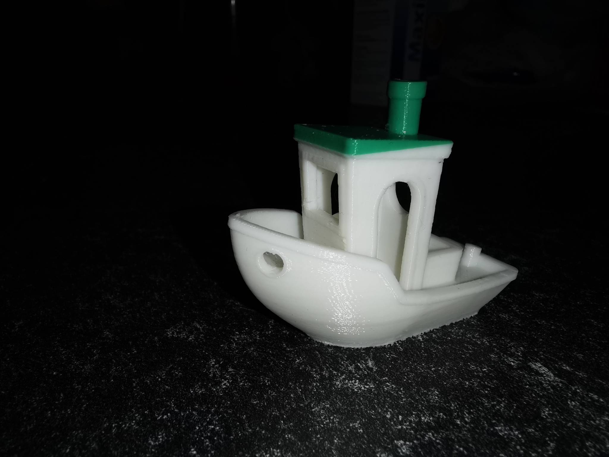

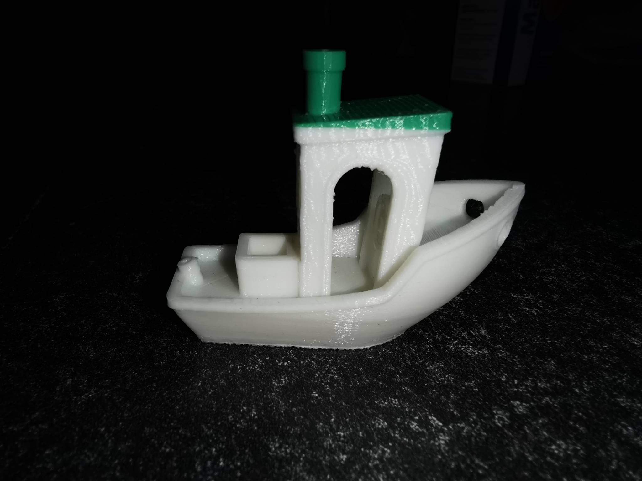

Salut. Enfin, après un bon mois et demi d'attente, mon imprimante (alfawise u30) est arrivée vendredi ( commandée le 24 décembre) Je l'ai montée hier et testée en imprimant le fameux "benchy" ça m'a permis d'utiliser le pauvre échantillon de fil fourni. Le résultat est correct je trouve. J'ai des tl smoothers mais j'ai préféré faire ma première impression sans, pour voir la différence.( D'ailleurs j'aimerais bien qu'on m'explique comment ça fonctionne exactement. J'ai bien compris que ça adoucit le signal des moteurs mais je ne comprends pas comment ça peut améliorer une impression. Au final la buse suit toujours le même chemin...) Sinon j'ai une autre question et j'espère ne pas faire trop de hors sujet. Mon pc est vieux (13 ans). Houlà, c'est même une relique lol. Windows c'est même pas la peine, ni Vista qui était pré-installé, ni w8 que j'ai actuellement... Il rame tellement qu'il pourrait traverser l'atlantique. J'ai pas testé le w7, j'ai pas. J'ai un dual boot avec Linux mint 17.2 Que me conseilleriez vous, garder mint et upgrader à la 19.3? J'ai vu que Debian était prévu pour les vieux pc. Il est bien ? Notez que je veux pas devoir apprendre les lignes de commande. Il me faut du "pas compliqué" car j'ai ni le temps ni l'envie de devenir codeur. C'était le seul point fort de Windows Merci à vous
