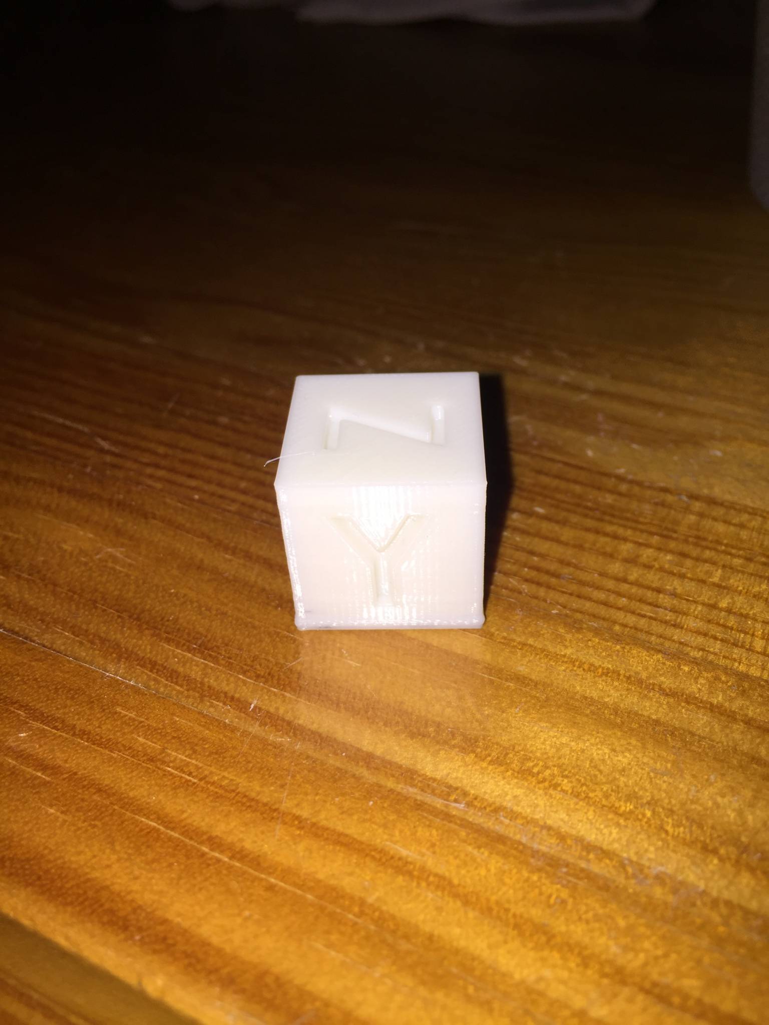

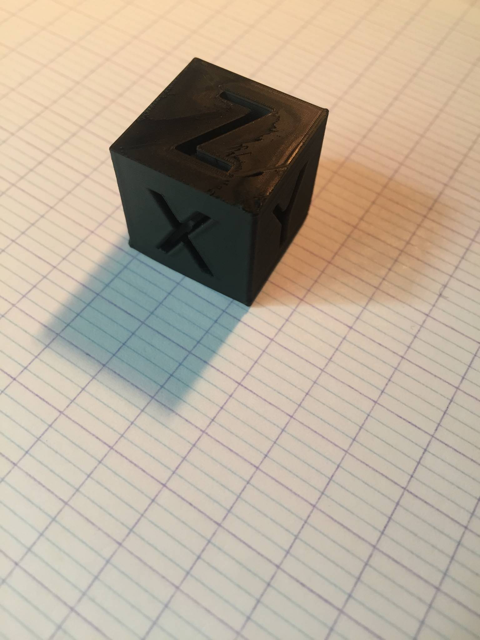

  2. Bonsoir @Idealnight la température du bed est de 60 degrés la température de la buse est de 210 degré les dimensions sur ce cube bleu sont de z 1,95 x 2 et y 2 ok je vais essayer avec cura pour les températures je suis dans la fourchette donnée par le fabricant owa du filament merci por pour ton suivi bonne soirée

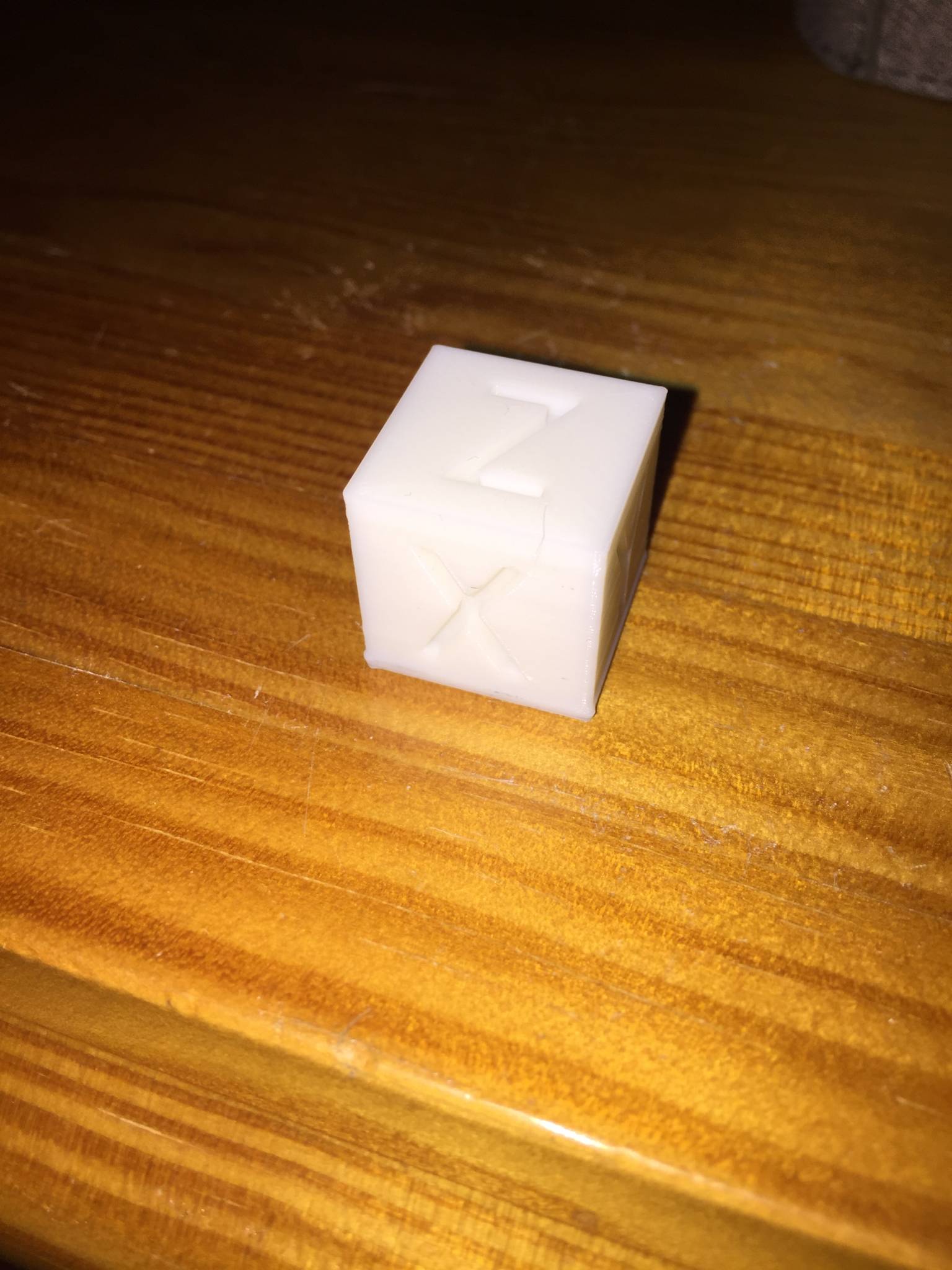

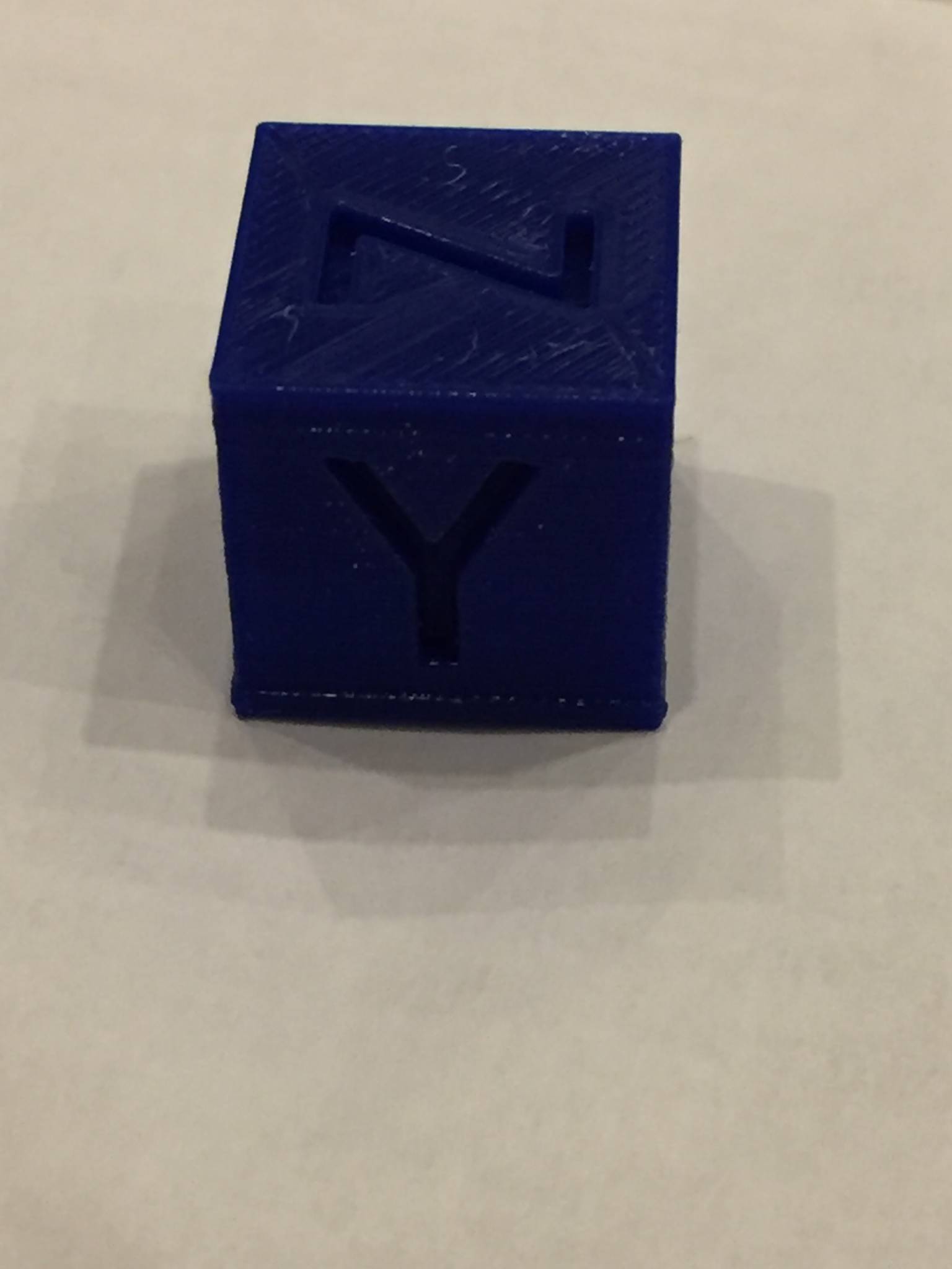

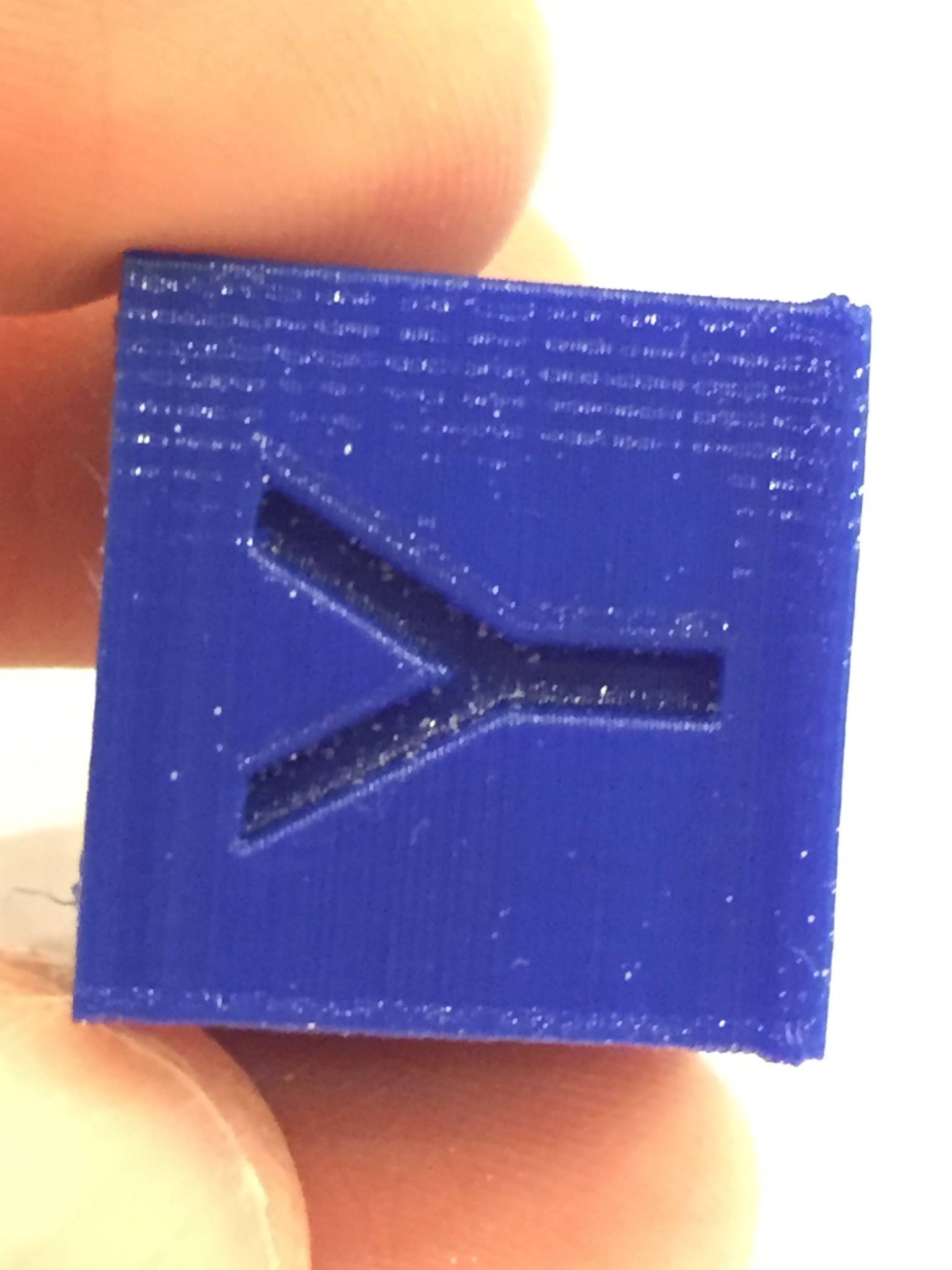

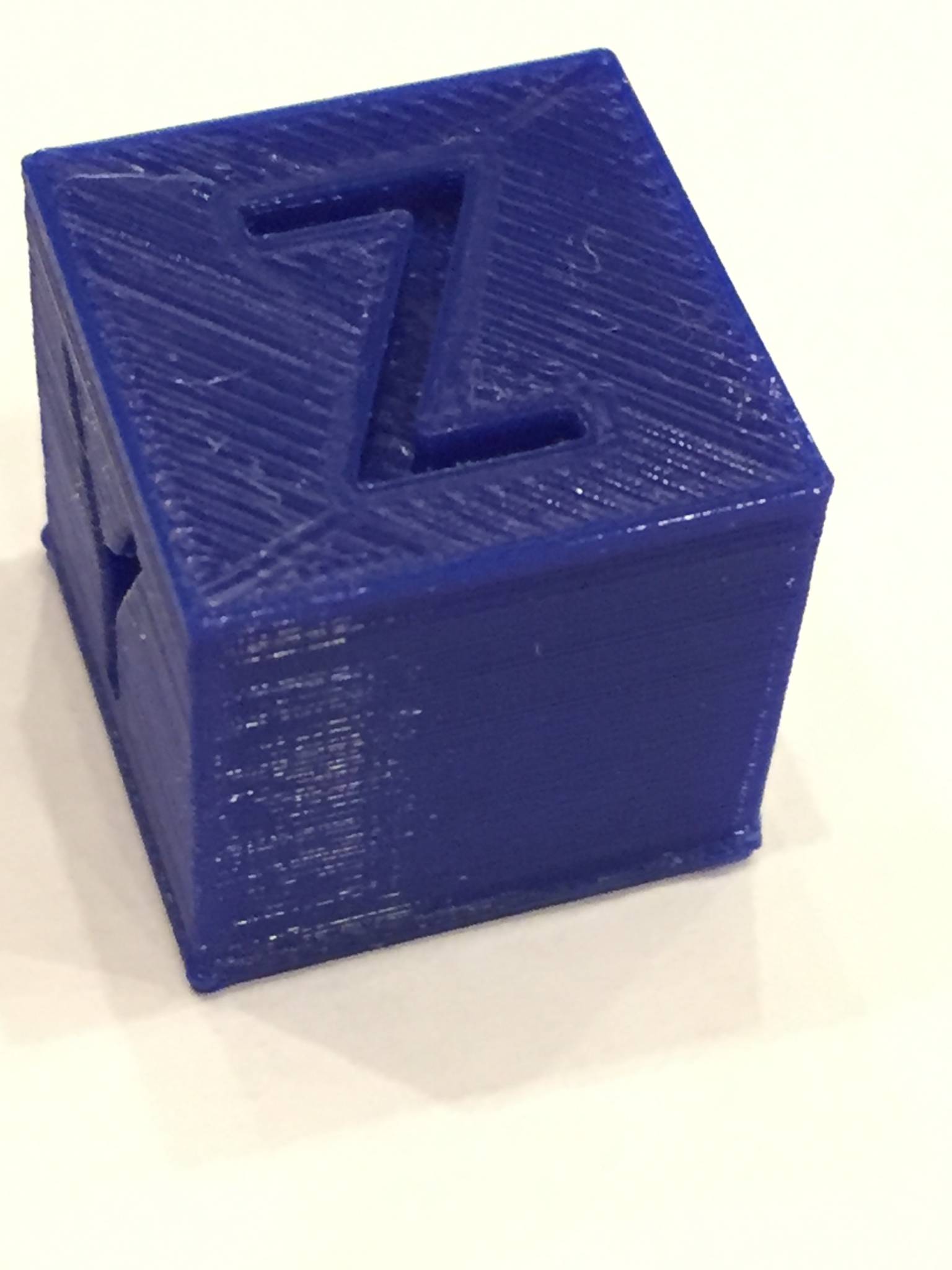

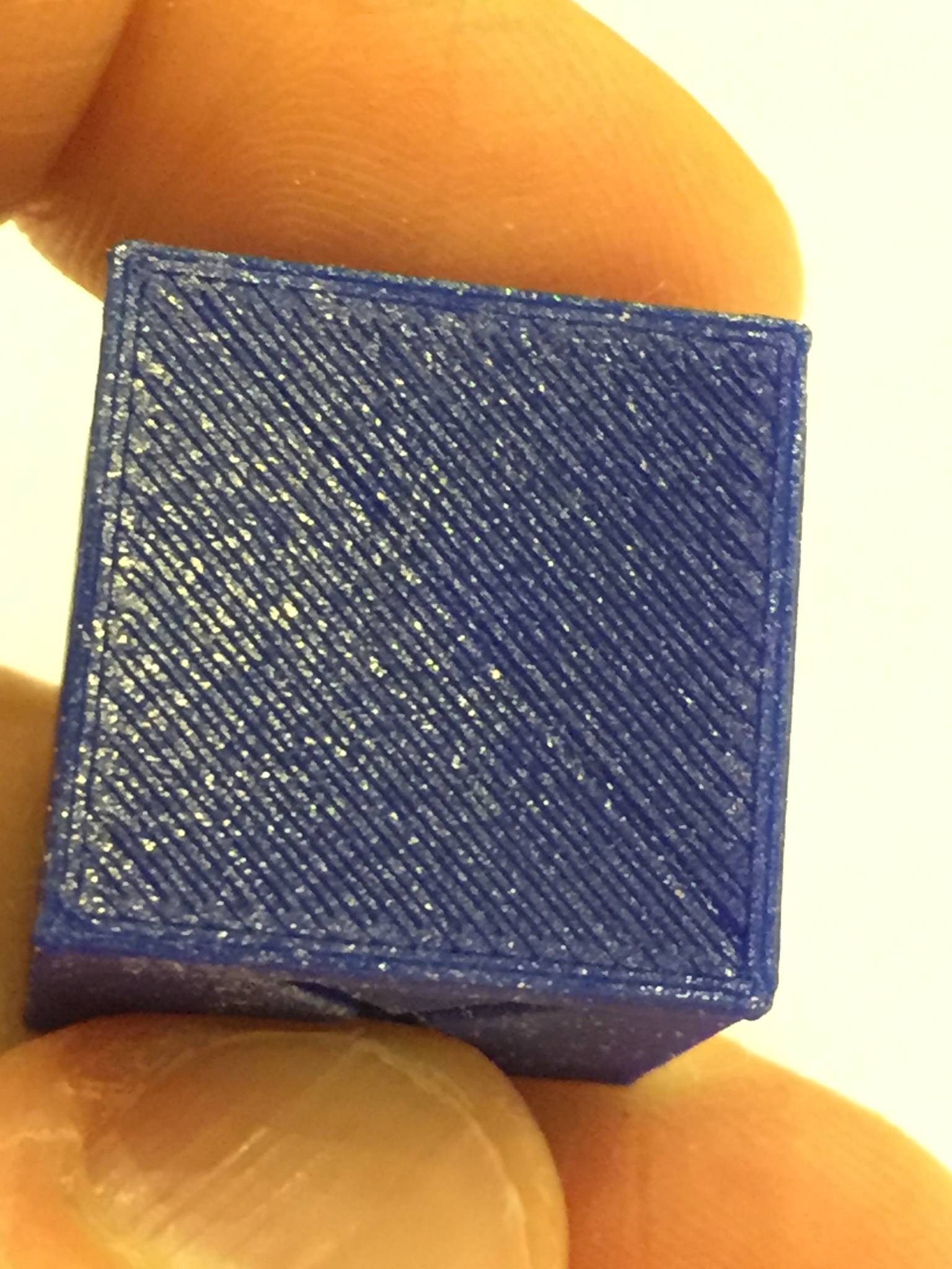

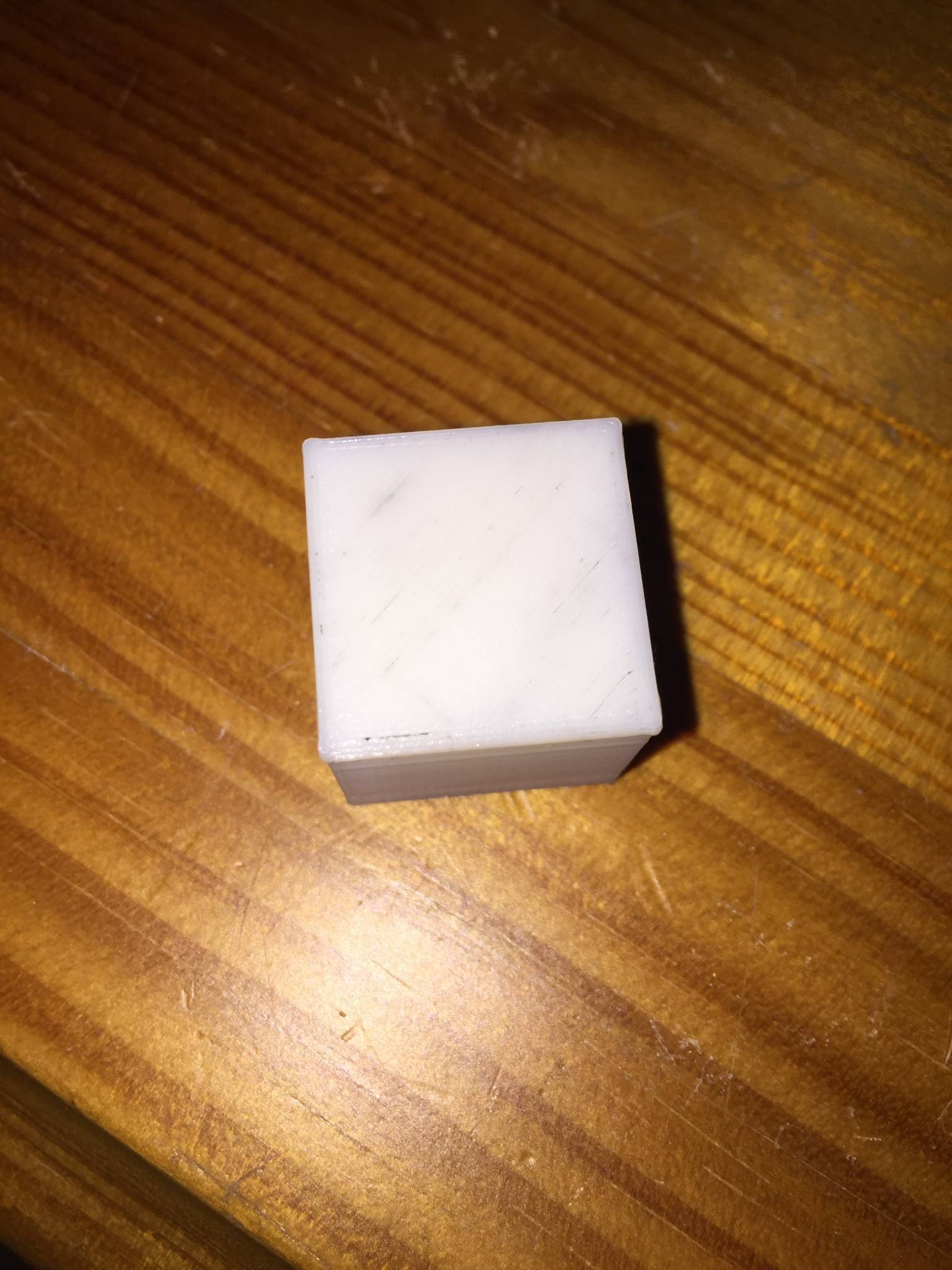

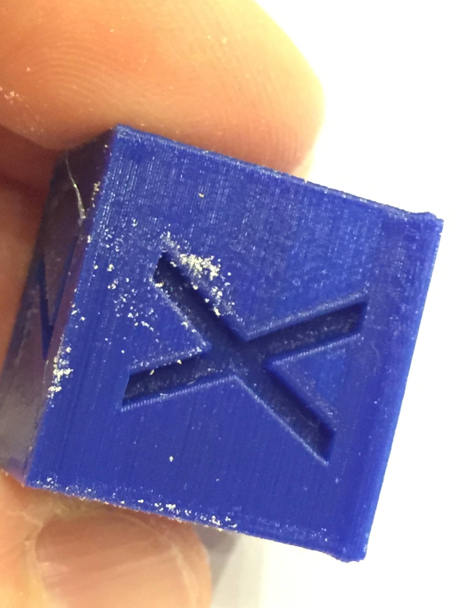

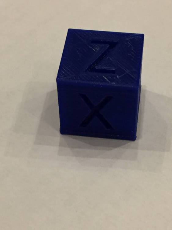

  3. Bonjour @Idealnight voici le résultat en bleu. J ai utiliser le slicer Creality sans changer les paramètres. J imprime avec une buse de 0.4, en profile de qualité 0,2. J ai toujours des pattes d éléphants, j ai pourtant espacer un peu le plateau de la buse, après quand c est trop ça n adhère pas Merci de me dire ce que tu en penses. Y a ce problème de pattes d éléphant, mais également les lignes du dessus et dessous qui à mon goût sont trop voyantes. Merci à toi

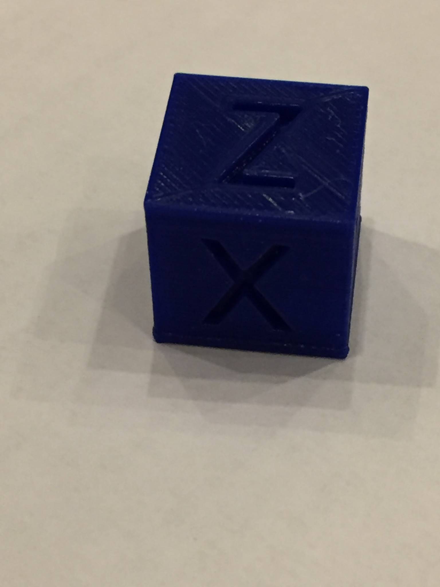

  4. Bonjour @Idealnight je refais un test ce soir en bleu j espère que tu verras mieux désolé pour le blanc en attendant merci de m aider. Lucie

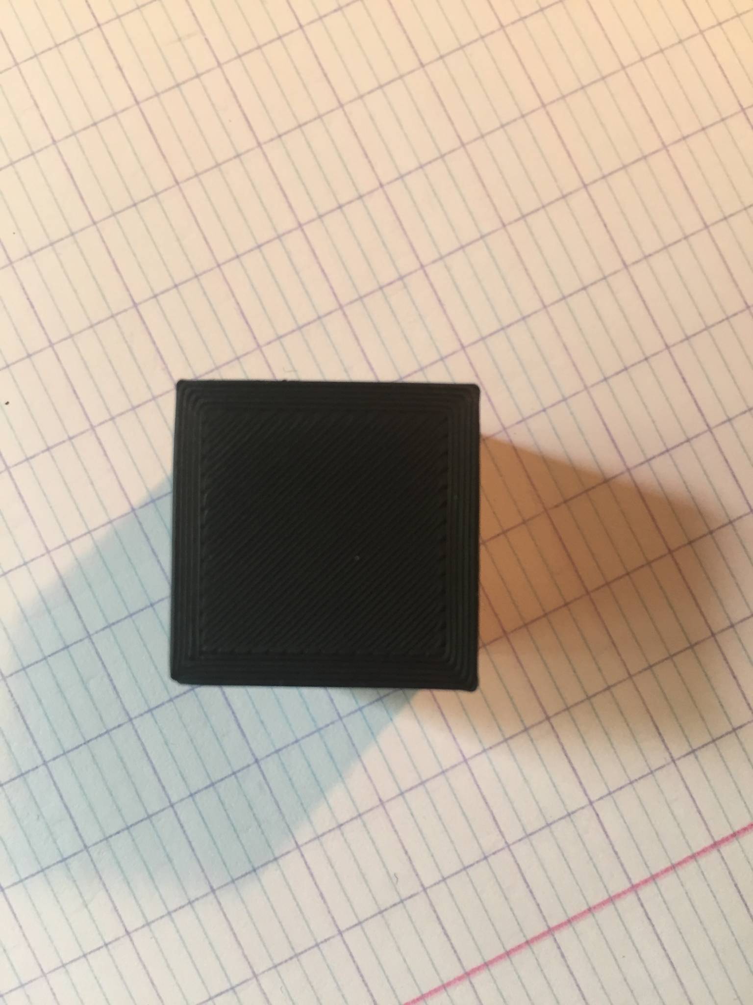

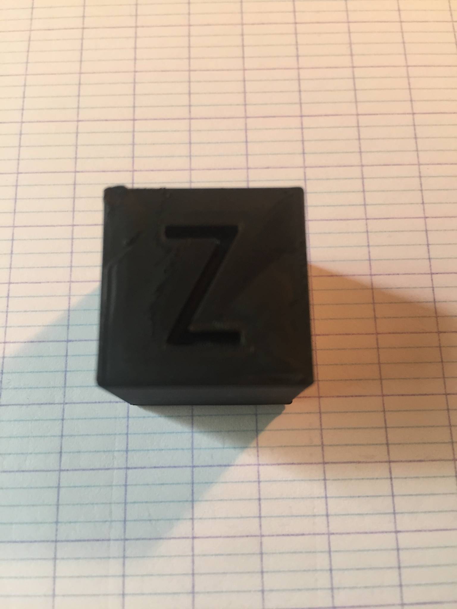

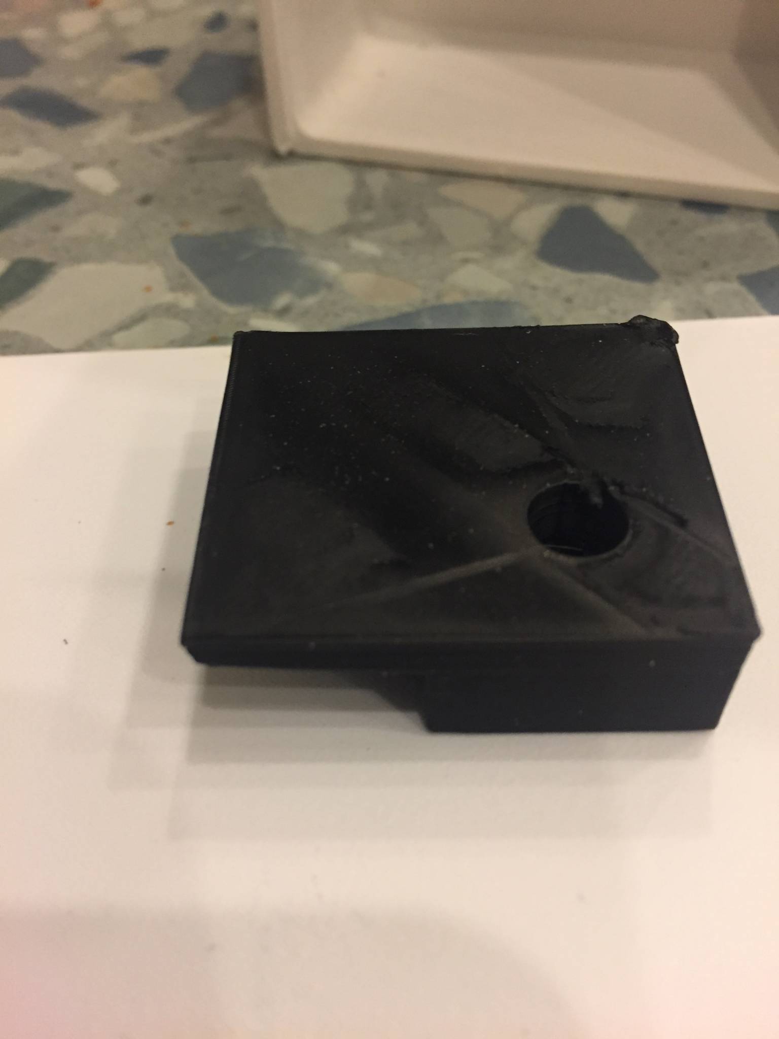

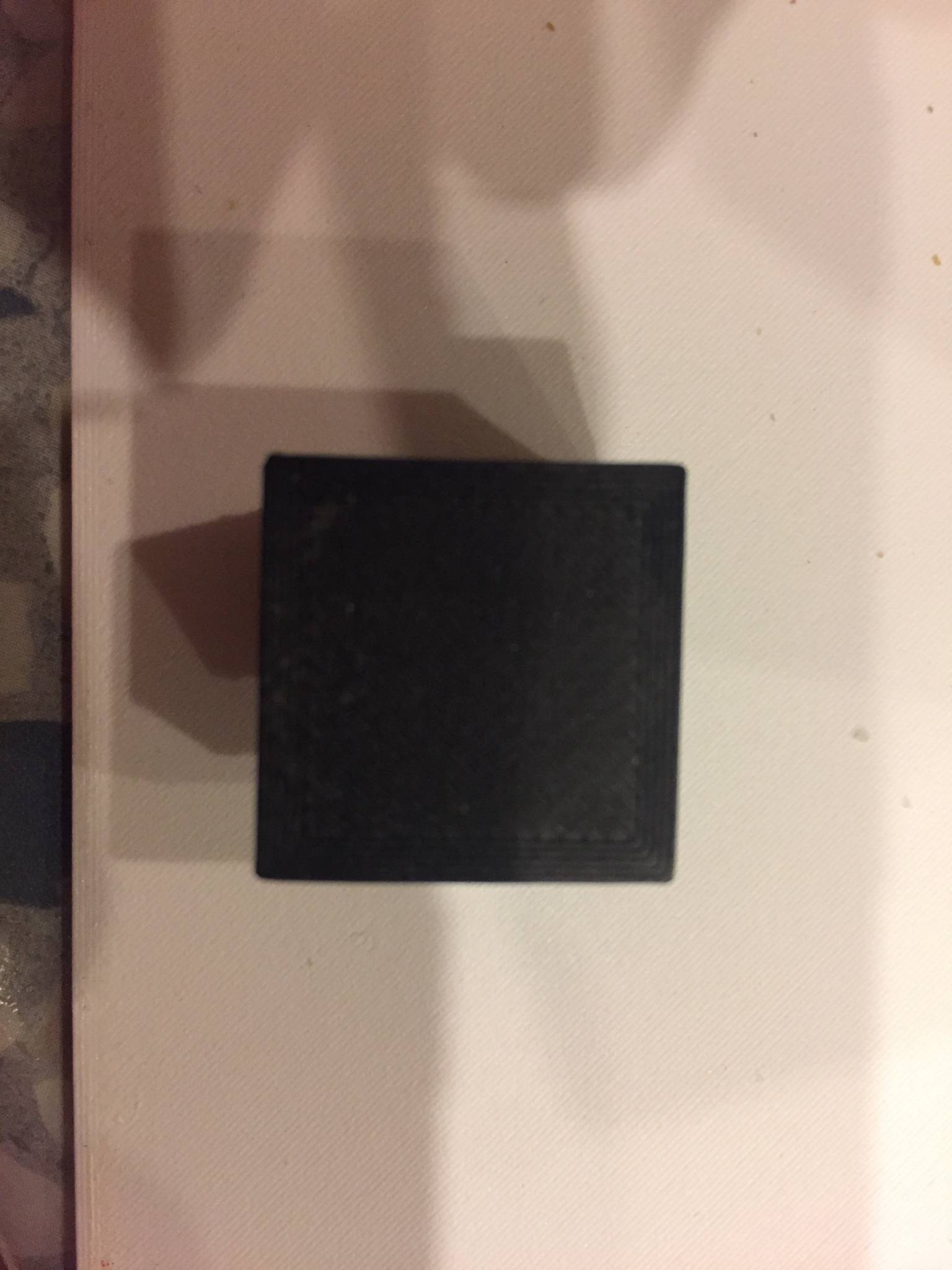

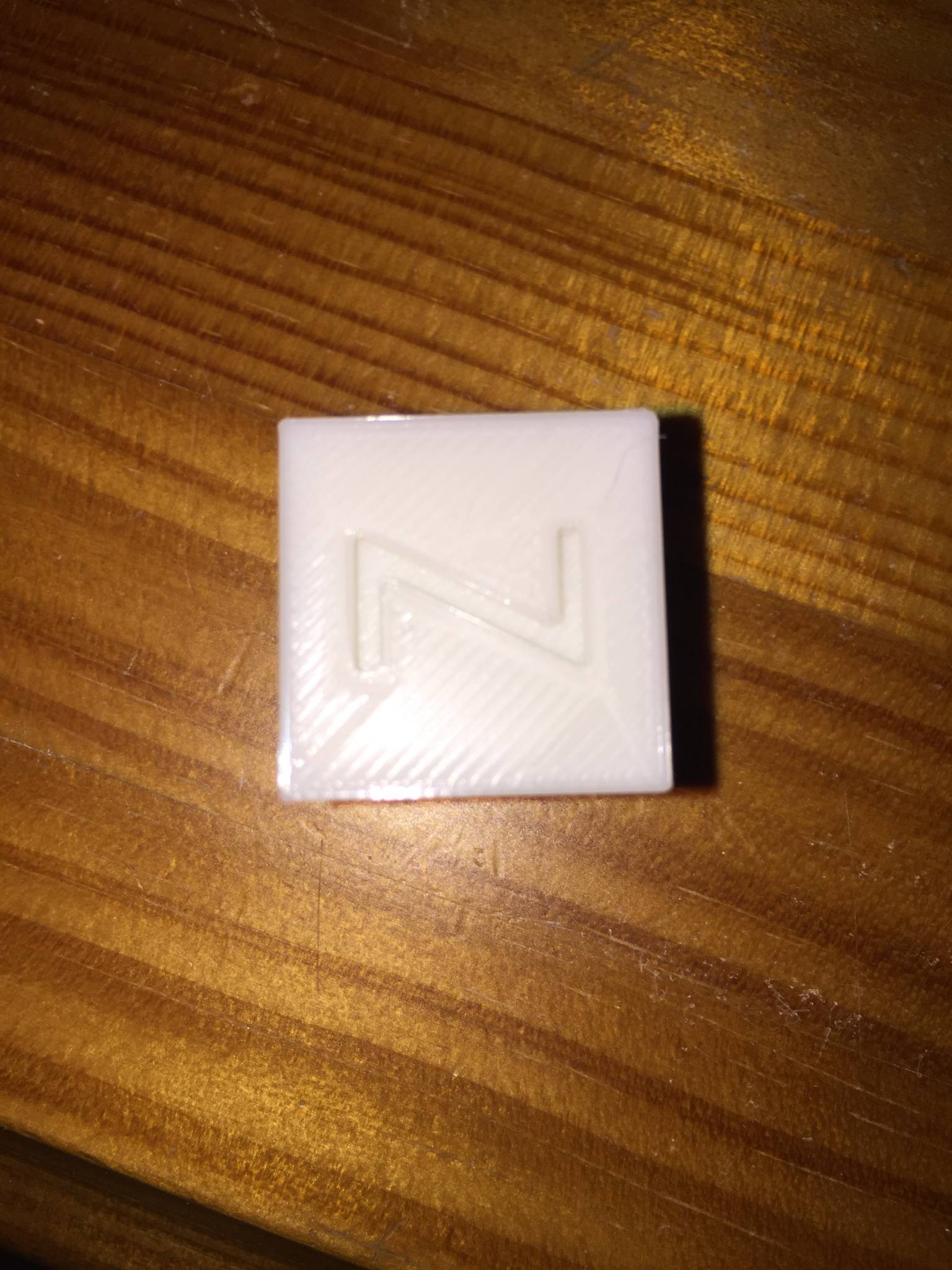

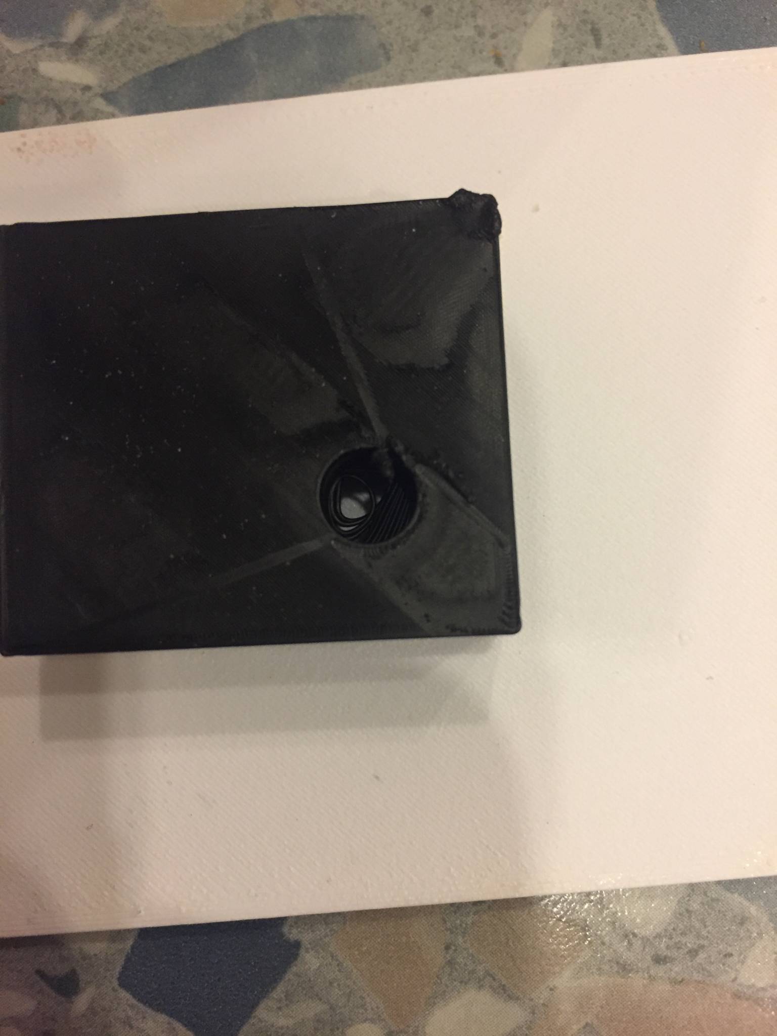

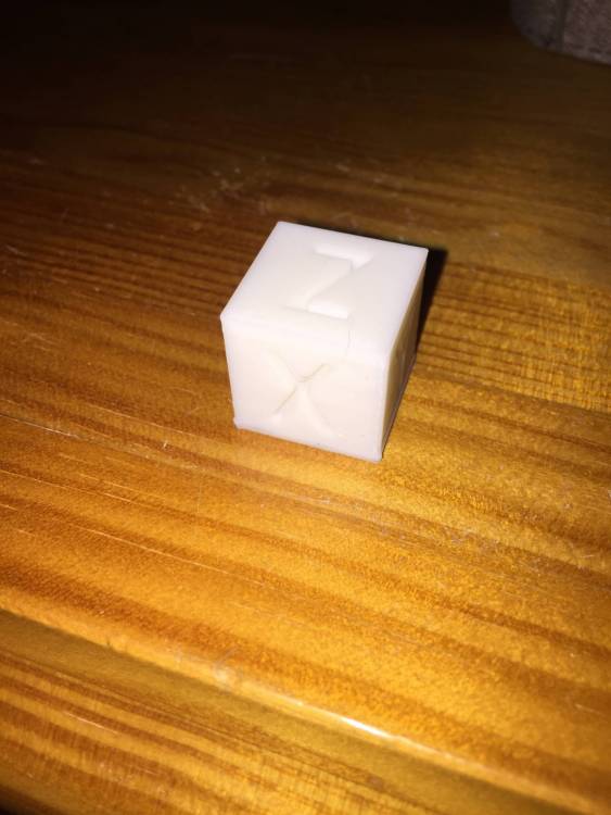

  5. Voici le résultat en pla avec les réglages de base via le logiciel creality. Les dimensions sont de 2 x 2 x 1,95 donc je pense que c est pas mal. Mais je trouve que les lignes sont trop visible surtout dessus et dessous. (Le noirci dessous c st l impression en abs de ce matin, le plateau a du mal être lavé)

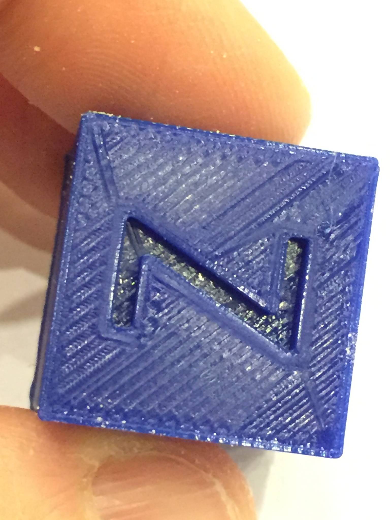

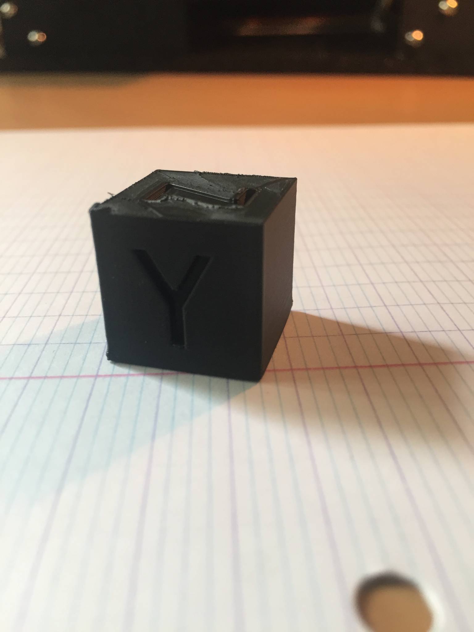

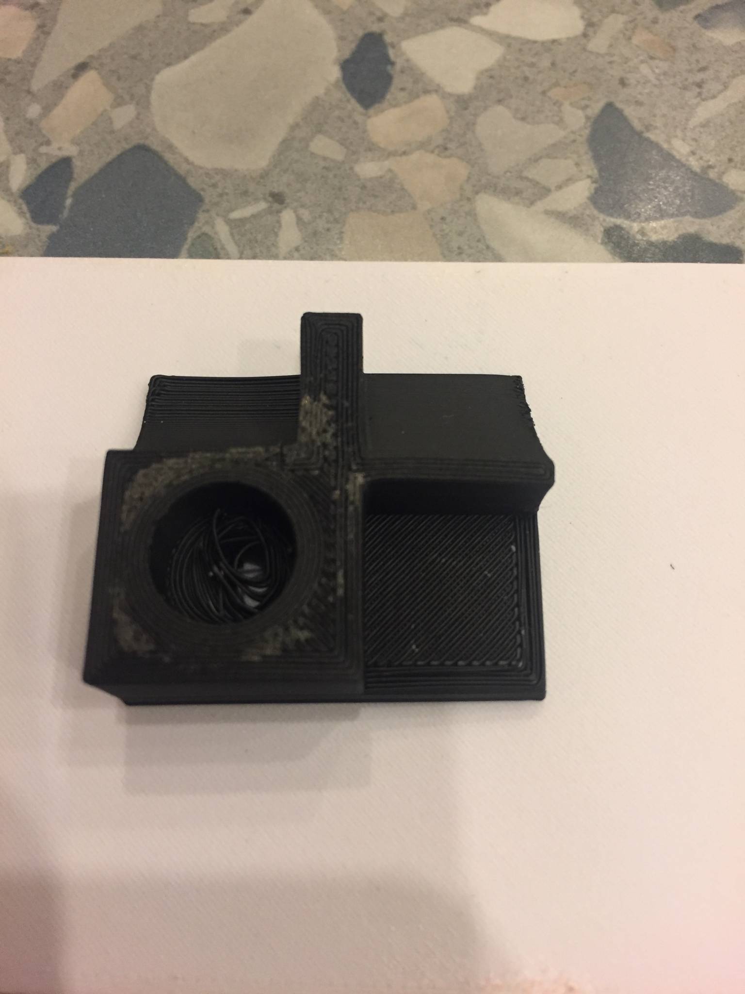

  6. Bonjour j ai revu les réglages en effets il y avait un problème de niveau de l axe X j ai donc revu. Maintenant j obtient ceci. Pour moi il y a un problème d adhérence sur 2 angles et un problème de lissage de la dernière couche, j avais demandé l étirage sur cura. Je vais lancer la même impression avec du pla pour voir ce que ça donne.
  7. Oui en effet pour l abs le plateau est a 110’ alors que le pla je mets 60’ peut être ça a cuit la laque ou comme je l’ai mise sur la fin de la chauffe plateau c était peut être pas une bonne idée
  8. Ok j ai peut être mis alors que le plateau était trop chaud du coup

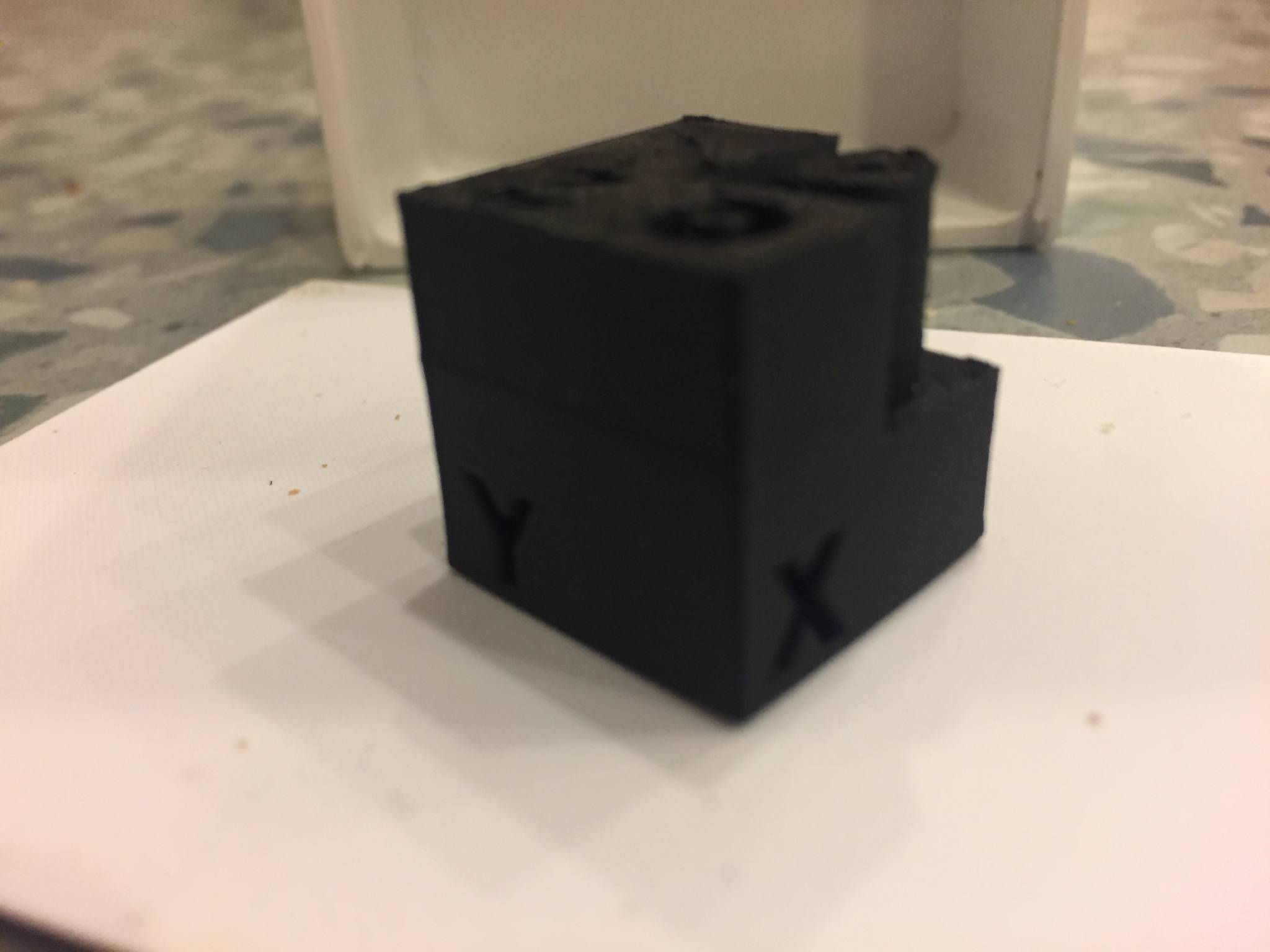

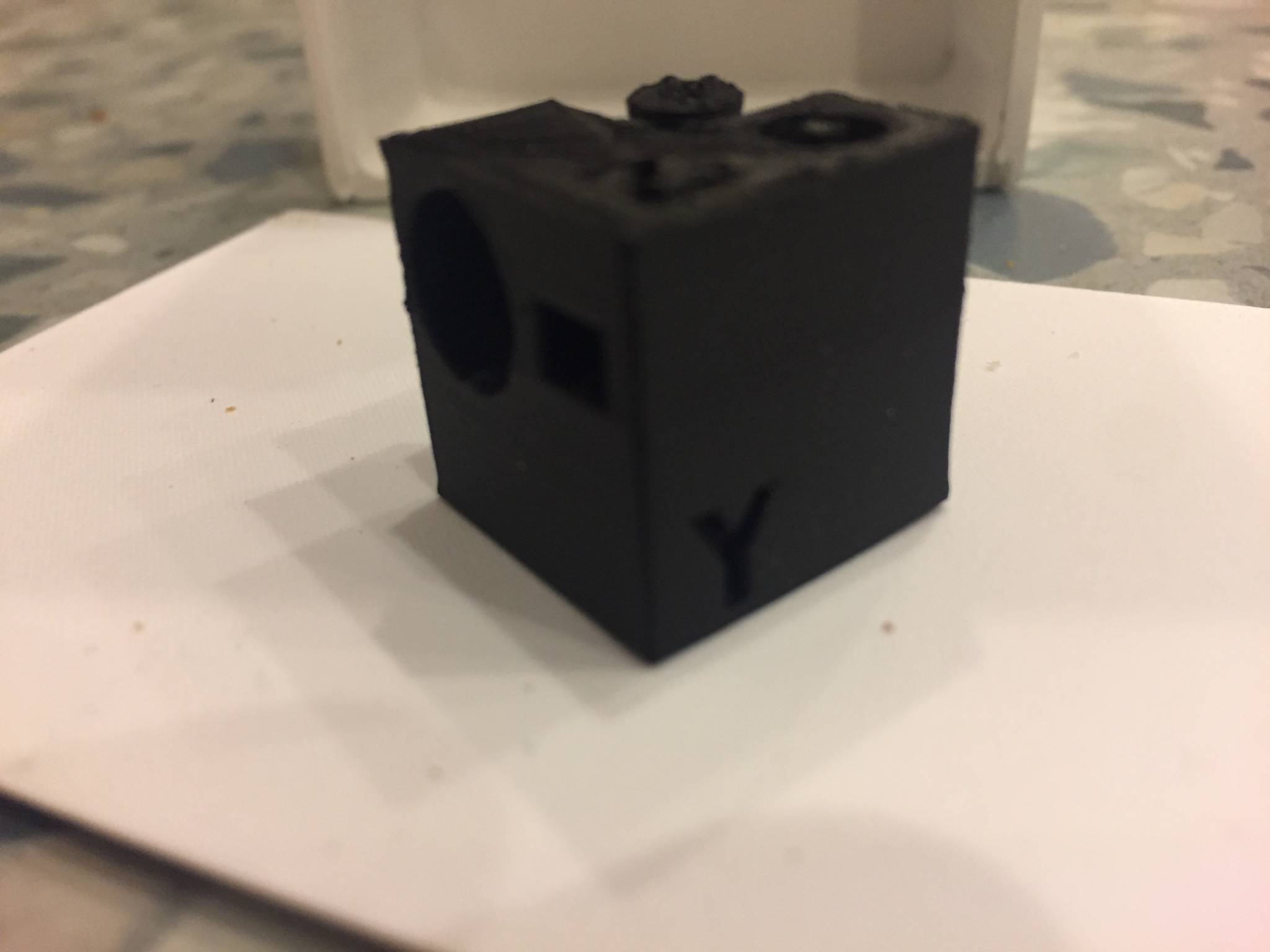

  9. Merci pour tout ces renseignements je vais essayer de vérifier tout ces points et remettrais des photos de test. Pour info ce qui te paraît brûlé c est que j ai mit de la laque sur mon plateau pour l adhérence et donc ça donne une couleur marronné et pour le dessus j ai demandé un étirage pour avoir un dessus normalement bien lissé mais ce n est pas uniforme. Donc faut espérer qu’ avec un peaufinage des réglages cela sera mieux Merci à vous

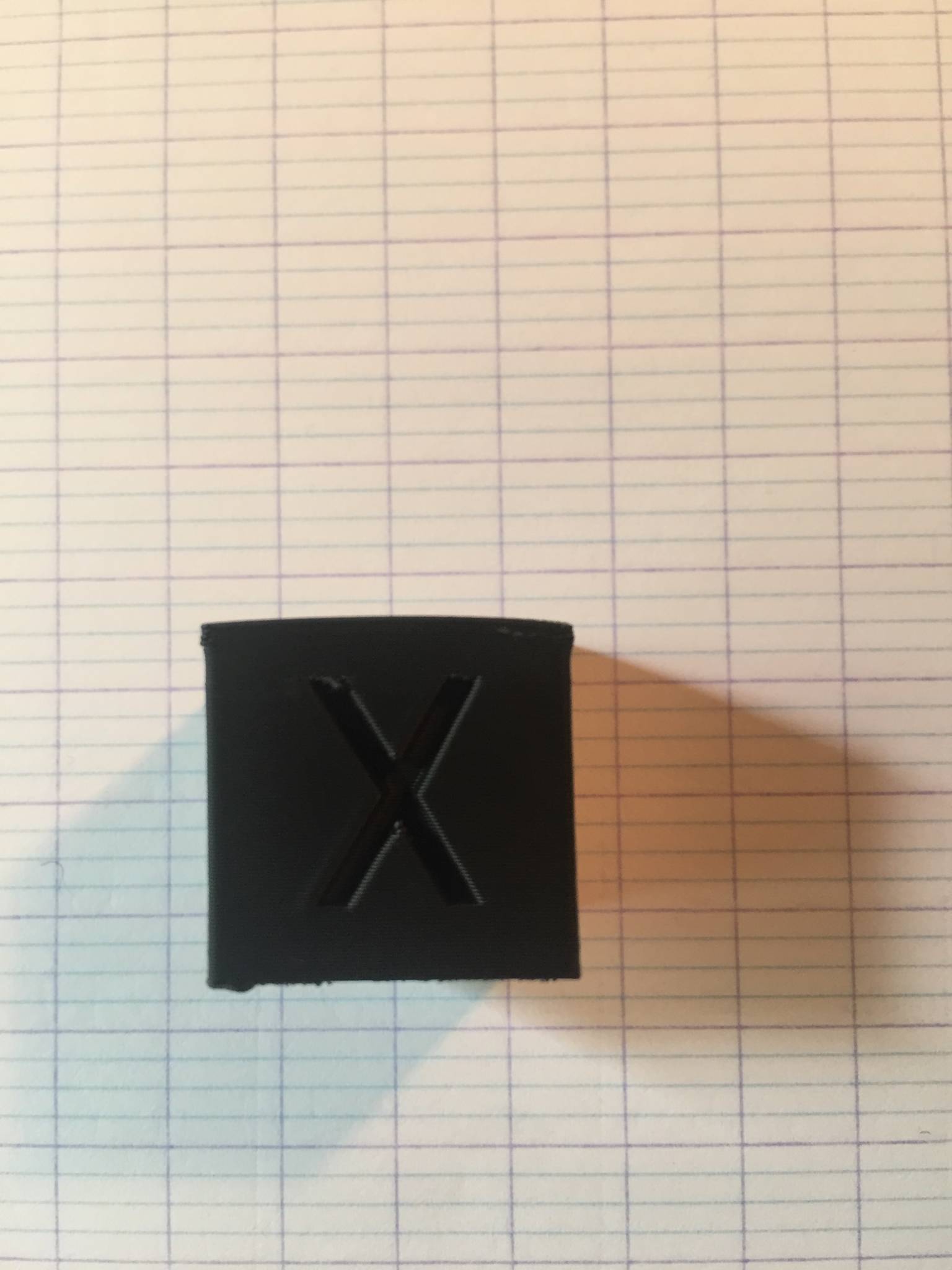

  10. Oui oui j ai bien compris pour les axes fluides, lorsque je fais le niveau du plateau les axes se déplace sans problème. J imprime également avec du pla le rendu n est pas parfait non plus
  11. @ Idealnight bonjour, merci pour votre réponse. J'utilise Cura et voici les impressions écran des paramètre sachant que c'est imprimer en ABS les axes sont fluides dans les mouvements pour la tension je peux revoir cela. Quant au réglage du plateau c'est manuel, en faisant gratter une feuille de papier aux 4 angles et au centre du plateau. impression écran cura.doc

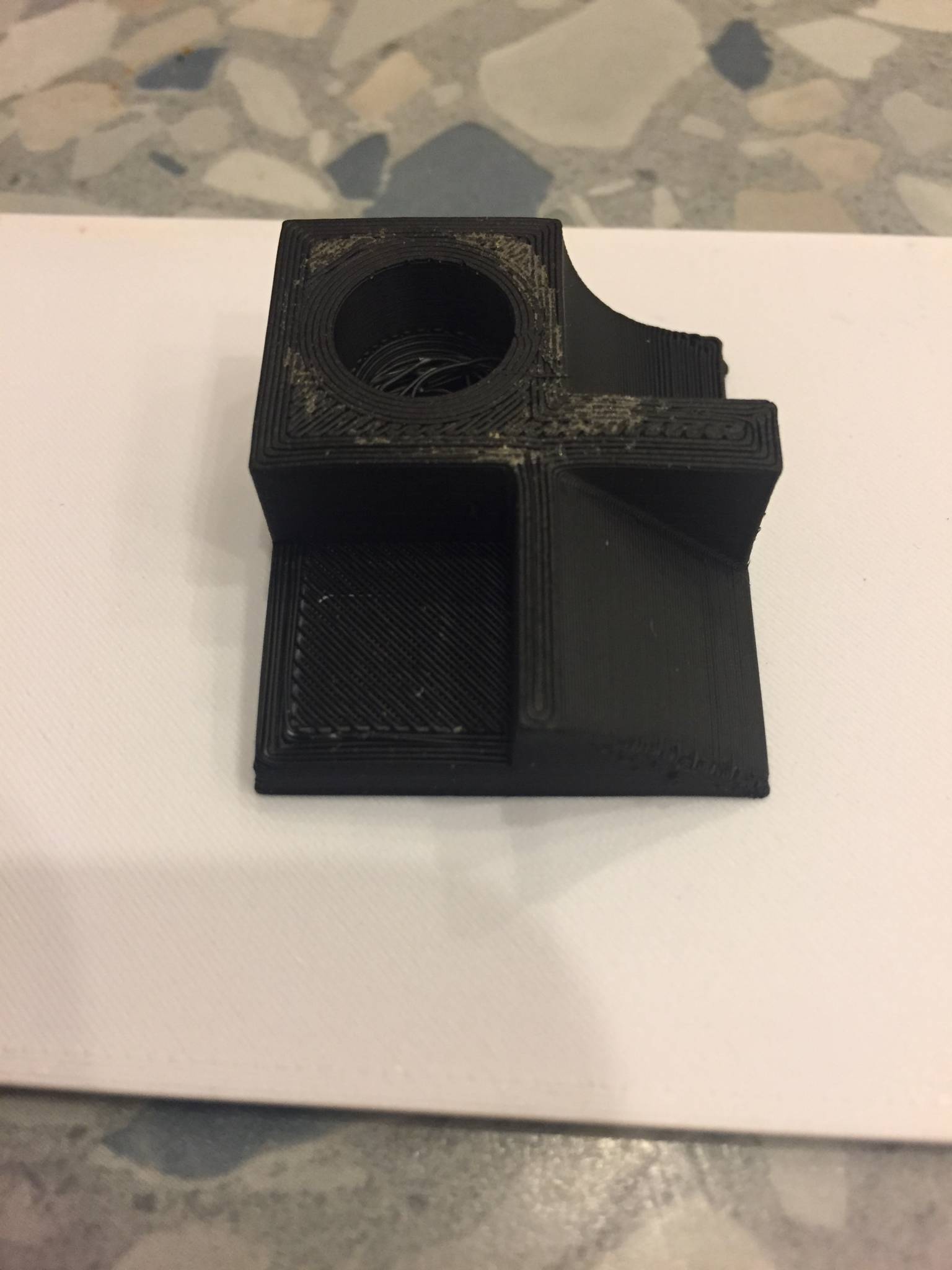

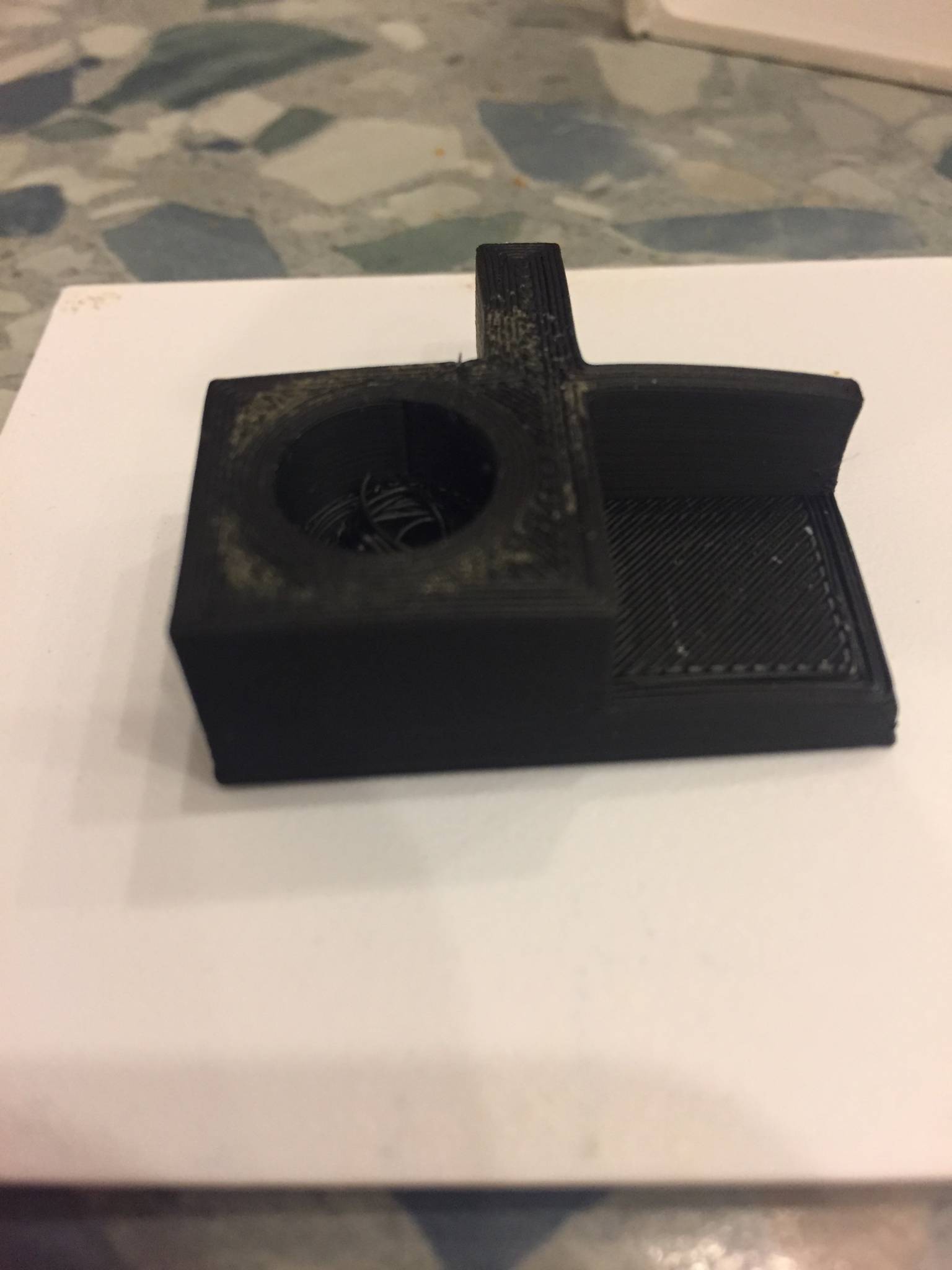

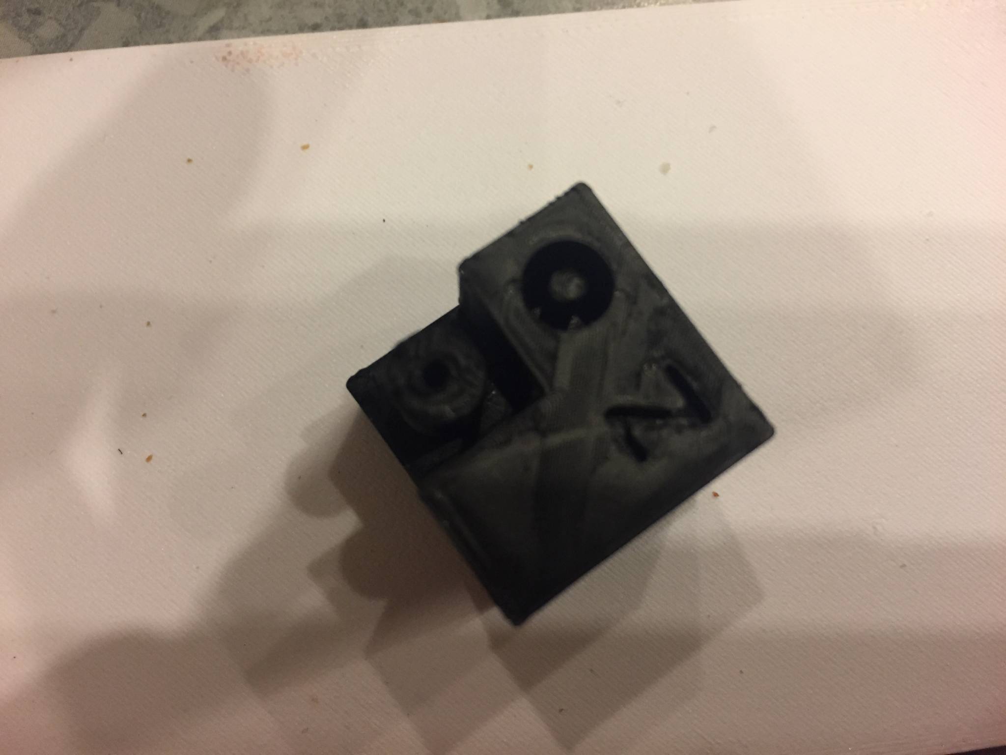

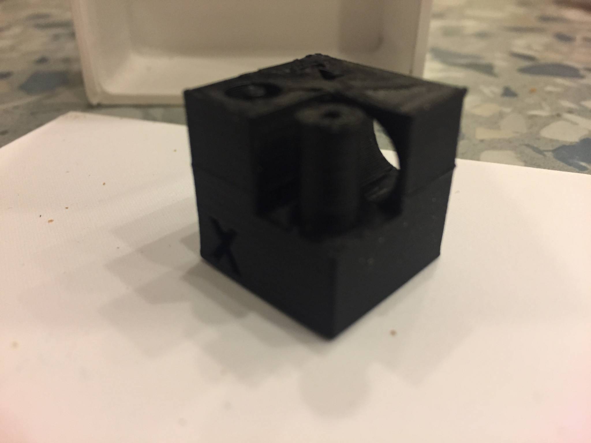

  13. Bonjour est ce que qlq peut m aider ? J ai fait des test sur ma ceality ender 3. J ai un soucis sur l axe X je pense. Quant au l étirage je le trouve bof c est pas lisser parfaitement. Ci jour les différentes photo merci de m’aider lucie
