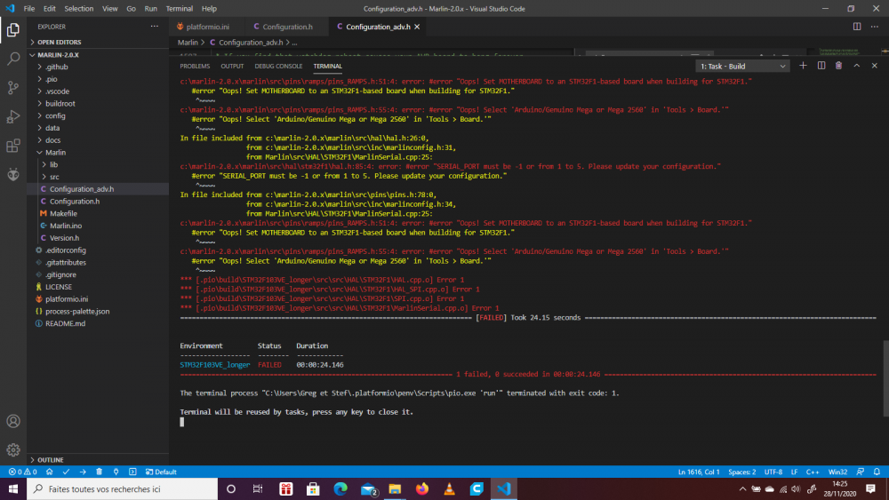

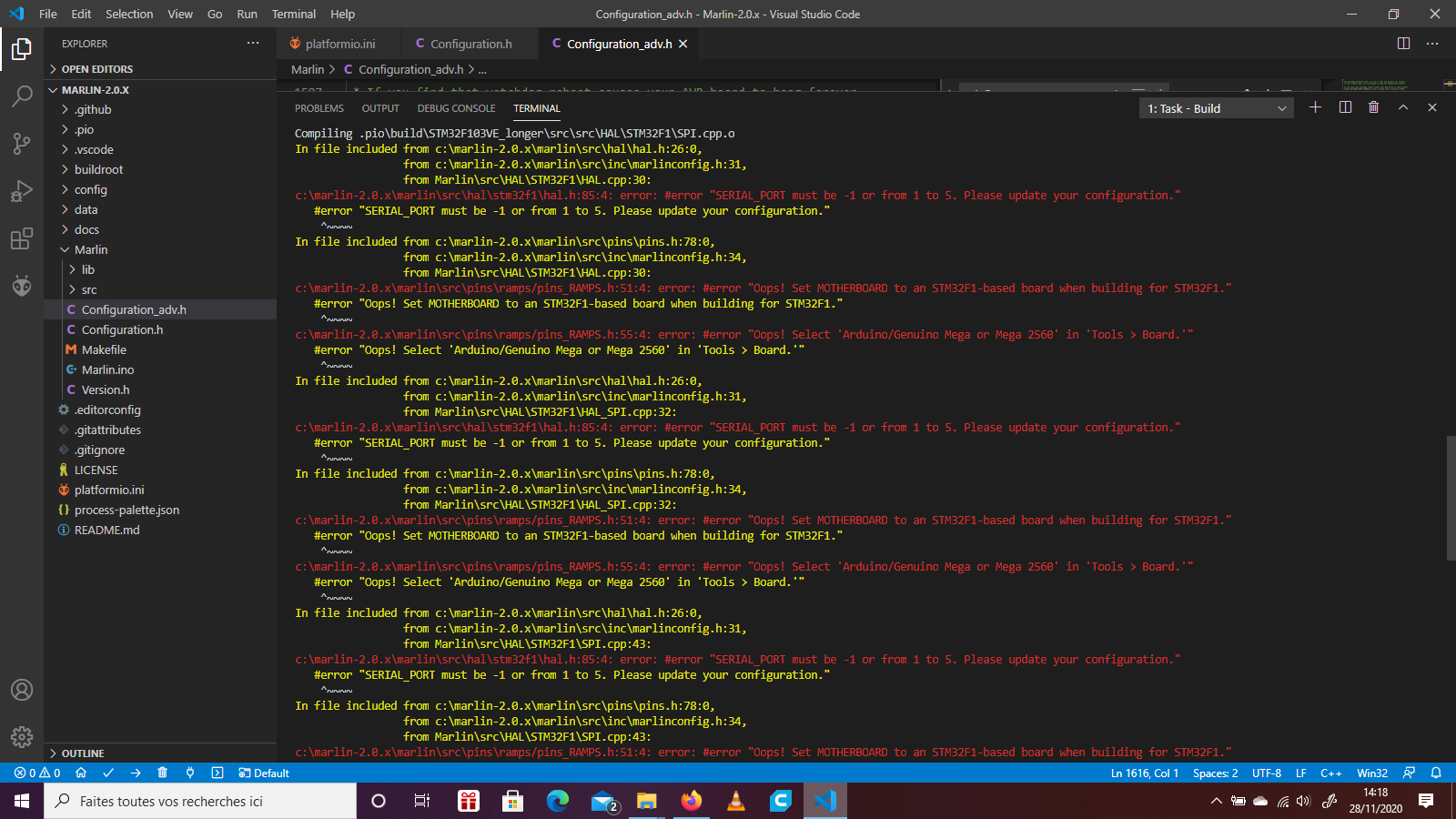

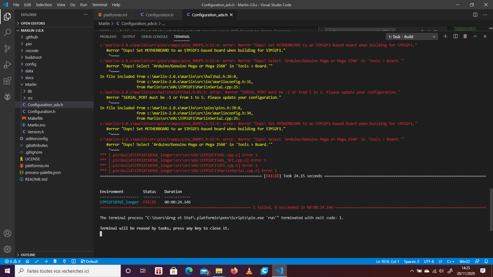

  4. Bonjour Remibora, j'ai essayé de faire ce que tu dis en prenant en compte les instructions que tu m'as dis de suivre Je serai tenté de dire oui mais obsolète. Tu peux suivre la partie installation de Visual studio jusqu'à 4:44. Après:(attention, le n° des lignes peut varier de qqs n°) 1- télécharge les sources + les fichiers de configuration (voir les liens dans ce message). 2- Après avoir décompressé les 2 fichiers, tu copies le dossier marlin 2.0.x (1er lien) directement sous C : 3- dans le 2ème lien (fichiers de configuration), tu récupères les fichiers du dossier Configurations-release-2.0.7.2\config\examples\Alfawise\U20\ 4- tu copies ces fichiers dans le dossier C:\Marlin 2.0.x\Marlin 5- dans VisualCode, tu cliques sur: file-> open folder et tu choisis le dossier C:\Marlin 2.0.x\ 6- tu double-cliques sur le fichier Platformio.ini et tu modifies la ligne 21: default_envs = STM32F103VE_longer 7- tu double-cliques sur le fichier Marlin\configuration.h, tu dé-commentes (enlève les "//" en début de ligne) les 3 lignes suivantes 525 //#define PID_EDIT_MENU // Add PID editing to the "Advanced Settings" menu. (~700 bytes of PROGMEM) 526 //#define PID_AUTOTUNE_MENU 1428 //#define LEVEL_CENTER_TOO 1757 #define LCD_LANGUAGE en DEVIENT #define LCD_LANGUAGE fr tu ajoutes cette ligne 1797: #define SDIO_SUPPORT // Note from Hobi : Added as was not present in the file... 8- tu double-cliques sur le fichier configuration_adv.h, tu dé-commentes la ligne 1345: //#define SDCARD_CONNECTION LCD la ligne 1577: #define TFT_BTARROWS_COLOR COLOR_WHITE devient #define TFT_BTARROWS_COLOR COLOR_YELLOW (ça, c'est juste pour que ce soit moins terne ) tu dé-commentes les lignes 1613 //#define BABYSTEPPING 1615 //#define INTEGRATED_BABYSTEPPING tu modifies les lignes suivantes: 1621 #define BABYSTEP_MULTIPLICATOR_Z 1 devient #define BABYSTEP_MULTIPLICATOR_Z 10 1622 #define BABYSTEP_MULTIPLICATOR_XY 1 devient #define BABYSTEP_MULTIPLICATOR_XY 10 9- Tu cliques sur Terminal->run Build task->platformio->build ça compile et si tout va bien, tu récupères le project.bin dans le dossier des sources C:\Marlin2.0.x\.pio\build\STM32F103VE_longer que tu copies sur la carte µSD. 10- Tu ajoutes un fichier vide que tu nommes Longer3D.UI (ou tu laisses celui qui est déjà sur ta carte µSD = celui que je t'ai fourni) 11- tu sais faire à partir de là... Mais quand je compile j'ai plein d’erreurs Est ce que j'ai mal fait quelque chose?
  5. Bonjour remibora, Merci pour ta réponse. J'utilise effectivement la version Alfawise, je n'ai pas déconnecté puis reconnecté la nappe de l'écran. Je pensai essayer avec Marlin mais j'ai peur de faire une bêtise, je vais quand même essayer ce week-end. Je vous tiendrai au courant des résultats obtenu. Bonne journée.

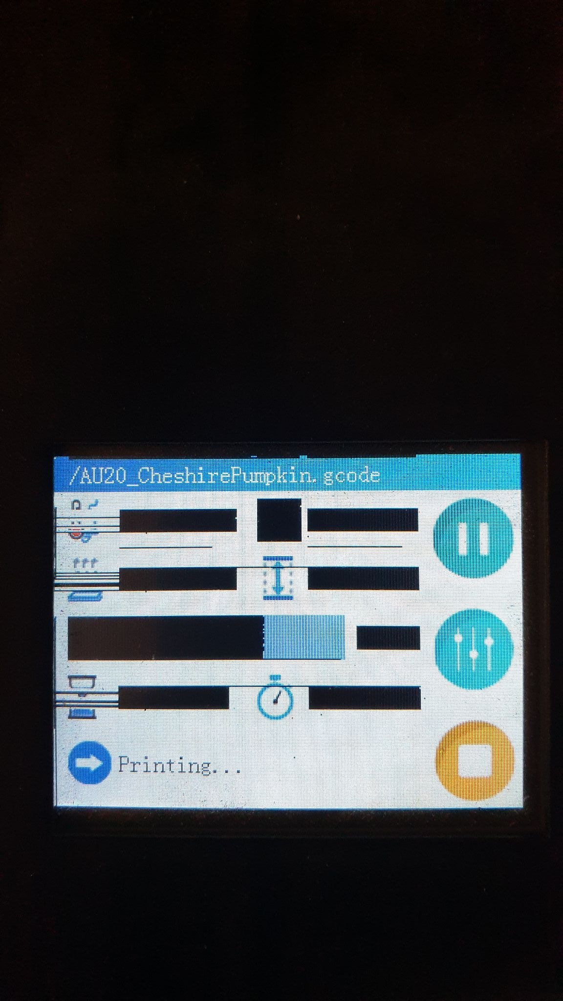

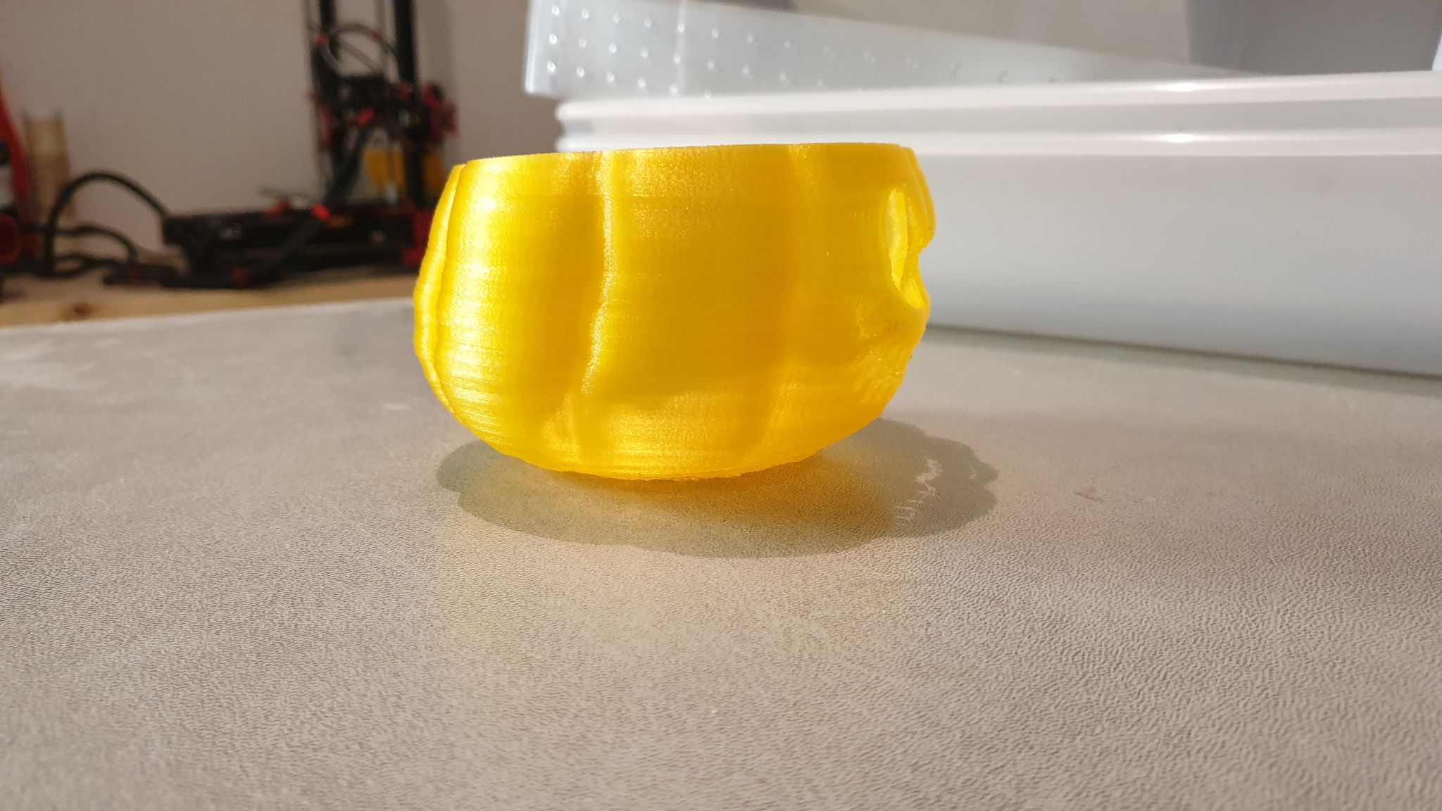

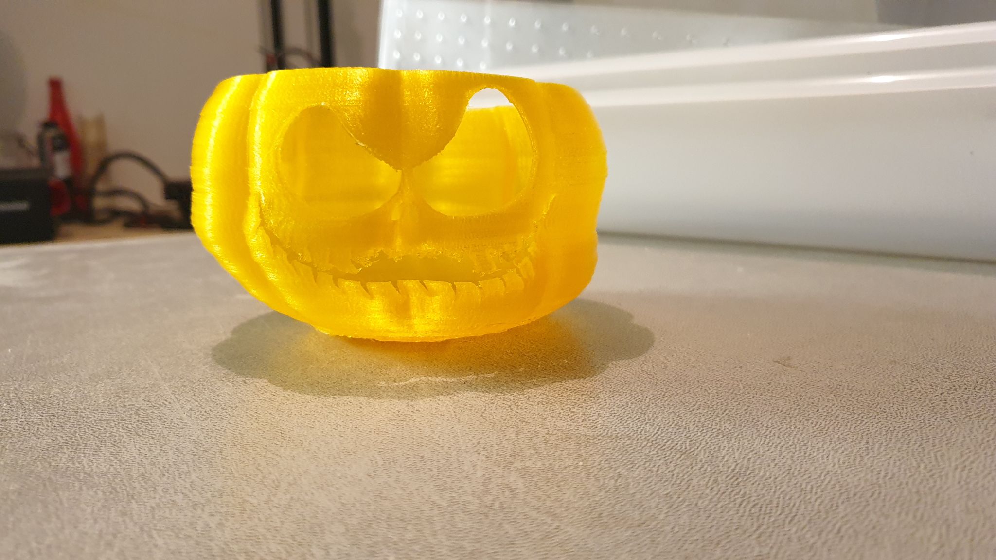

  6. Bonjour à tous, Depuis quelque temps j'ai un problème avec mon Alfawaise U20 + lors de mes prints, il y a des décalages aléatoires sur l'axe X et Y. Pour info, la carte mère à été changé il y a un an car l'ancienne avait cramée sur le bornier de la chauffe plateau. Suite à cela j'ai installé des mosfet sur le circuit de chauffe buse et du plateau. Il y a aussi des TL smoother sur les trois axes et des amortisseurs de vibration sur les moteurs X et Y. J'ai contrôlé les tensions de courroies OK, pas de point dur sur ces axes, sachant que j'ai passé le Y sur rails prismatique. J'ai aussi l'écran avec des taches noires lors des prints. J'ai fait des test et passant en direct sans les TL smoother idem. J'ai vérifier la tension sur les potentiomètres de la carte mère pour les axes. J'ai bien peur que ma carte mère soit en cause. Qu'en pensez vous? Merci d'avance.
